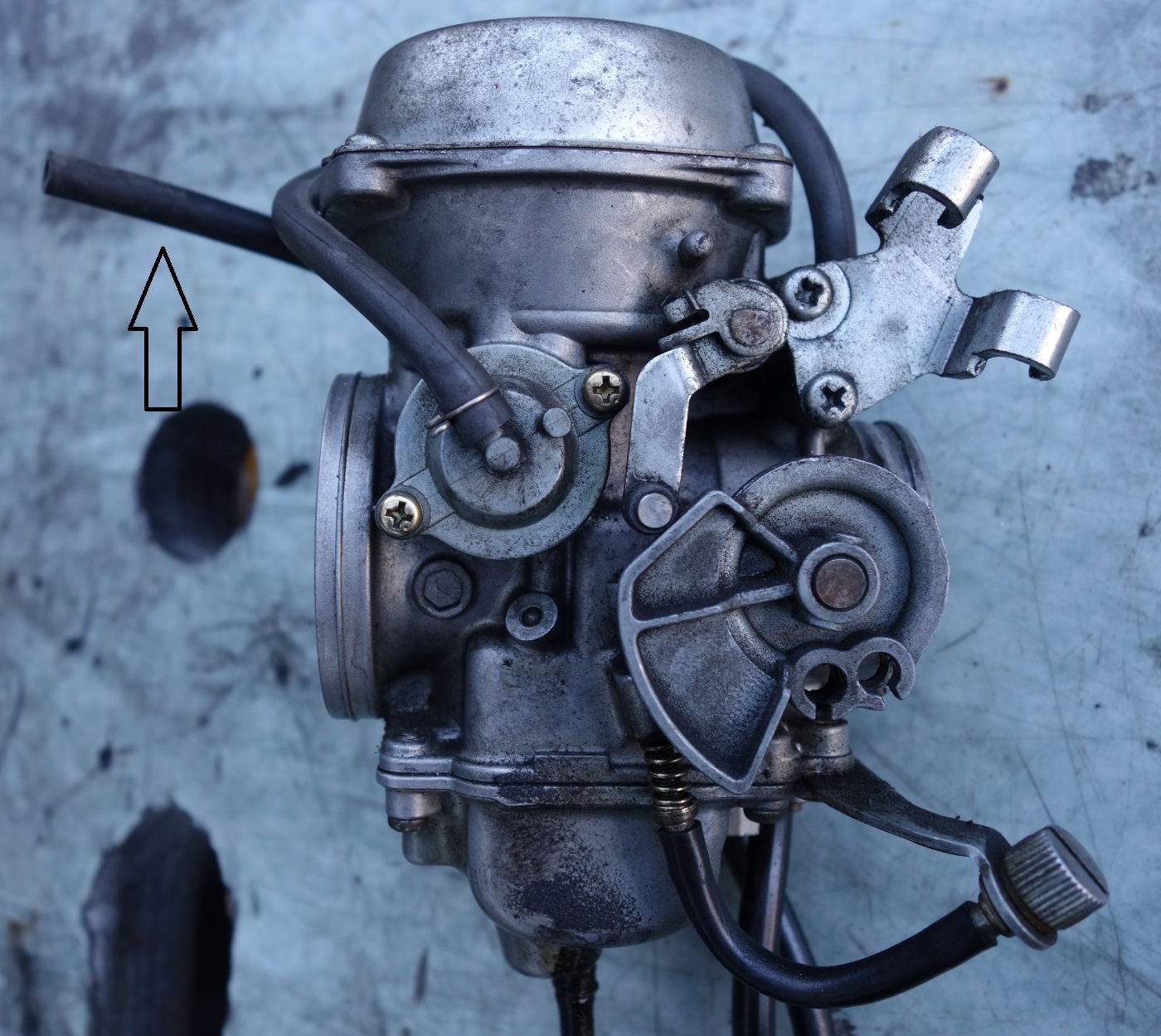

Autodeko wurde berücksichtigt, Isolator hat neuen O Ring bekommen, Vergaser ist in der Nut eingerastet, das SLS wurde vom Vorbesitzer stillgelegt.
Dieser hat die Leitungen die aus dem Zylinder kommen mit einer Gummikappe und zwei Schellen Luftdicht verschlossen. Was genau meinst du mit Unterdruckschlauch vom Stutzen zum Aircut?
Wo führt der markierte Schlauch hin

Der Unterdruckschlauch, der von der kleinen Unterdruckmembrane um den Vergaserkopf herum in Richtung Ansaugstutzen führt, dient der Abschaltung des Leerlaufs im Schiebebetrieb. Der Schlauch, der mit dem Pfeil gekennzeichnet ist, ist sicher mit einem T-Stück mit dem anderen Schlauch verbunden.
Dieser (Pfeil)Schlauch ging vormals zum SLS. Wenn der dort nicht angeschlossen ist, muß der verschlossen sein, sonst wird Falschluft parallel zum Leerlaufsystem angesaugt und es entsteht ein zu mageres Kraftstoff-Luft-Gemisch, welches nicht mehr zündfähig ist.
Wenn ich das Foto richtig gedeutet habe, dürfte das erstmal die Ursache dafür sein, daß der Motor nur mit Choke läuft. Über das Choke-System bekommt der Motor den benötigten Kraftstoff für die angesaugte Falschluft.
Zur endgültigen Abklärung schicke bitte noch ein Bild von der anderen Vergaserseite.

Ja, der Schlauch könnte es sein.
Das SLS verschließen geht aber professioneller.

So meine Freunde, hab mir den Vergaser nochmal vorgenommen und Ultraschall gereinigt nachdem ich Dreck in der Leerlaufdüse entdeckt habe...
Alles wieder rein, und siehe da:
Sie läuft wieder wie eine 1!
Öldruck steht auch überall an :)
