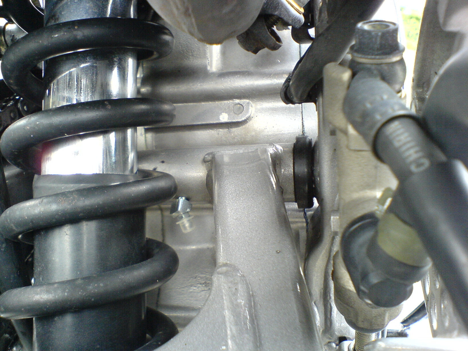

langer hat geschrieben: Fr 3. Sep 2021, 13:39 DSC00658.JPG
Hab meine Schwingen an allen Enduros auch mit Schmiernippeln versehen . Wie hast du das fürn Druckausgleich gemacht ?
Beiträge: 4949
Re: Schwingen- und Umlenkungsnadellager
Vermessingte M4 Maden Inbus"e" mit Steilkonus und Sitz.
Beiträge: 2613
langer hat geschrieben: Fr 3. Sep 2021, 20:57 Vermessingte M4 Maden Inbus"e" mit Steilkonus und Sitz.
Die schraubst du dann jedesmal raus beim schmieren ?
Beiträge: 4949
Theoretisch würde es reichen die dafür eine Umdr. zu lockern um die Luft raus zu lassen,
aber man muss (die Luft müsste zunächst das Fett im Gewinde verdrängen, was die Presse mit links könnte),
die Simmerringe keinem unnötig hohem Druck aussetzen.
Also habe ich die dazu rausgedreht, was pro Stück ja nur wenige Sekunden dauert.
Das Sache mit dem "jedesmal" relativiert sich bei mir. Habe das nach dem Umbau nach fast 10 Jahren nur einmal gemacht
und das Fett war noch wie aus der Kartusche. Kein Wasser mit drin, nix. Also sind die Simmerringe, was gut ist, dicht.
Das Nächste mal guck ich dann ungefähr 2030 ;)
Beiträge: 2613
Ich mach das vor und nach jedem Geländeeinsatz / Winter .Hab einfach an den Unterkanten zwischen Lager und Simmerring ein 1mm Loch gebohrt . Da kommt das alte Fett in Wurstform raus .Wasser dürfte in das mit Fett gefüllte Loch keines reinkriechen . Wenn , dann ists ein weiter Weg bis zu den Lagern .
