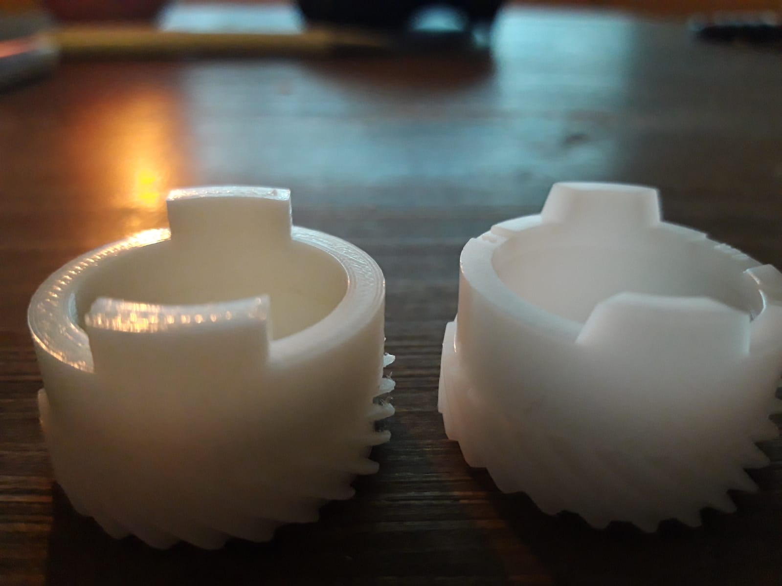

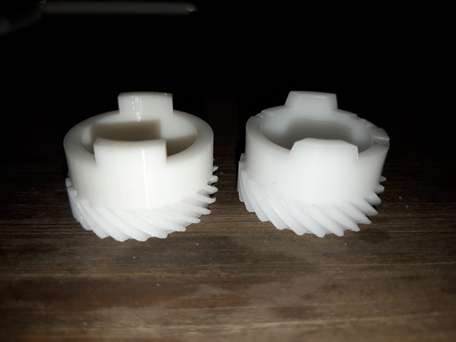

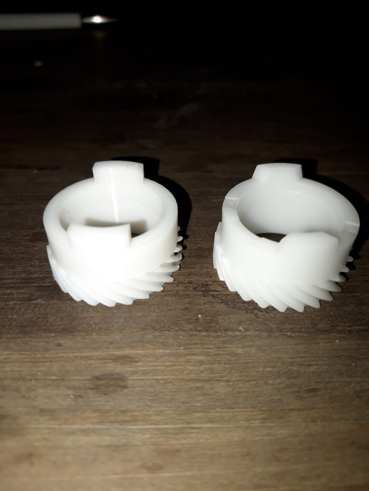

Hab das Zahnrad heute interessehalber auch mal ausgedruckt.
Leider zu spät gemerkt, dass an der Vorlage die Mitnehmer nicht abgeschrägt sind. Hätte das sonst noch geändert.
Der Rest passt, die Haltbarkeit liegt dann am verwendeten Material.
Gruß RD

Re: Tachoschnecken bei allen gleich?
Beitrag von RD06 »
steffen hat geschrieben: Di 9. Nov 2021, 21:21 Das schaut doch schonmal gut aus. 8-)
Naja, viel Mühe steckt nicht in der Zeichnung.
Wie schon erwähnt sind die Mitnehmer nicht angeschrägt und die Zahnform ist alles andere als eine Zahnform.
Das Zahnrad von wemoto sieht da wesentlich besser aus.
Gruß RD

Beiträge: 7983
Froschauge hat geschrieben: Mi 10. Nov 2021, 10:07 Wenn ich wüsste wie man bilder einsetzt würd ich das ergebniss teilen😂
Hier die Fotos vom Rod.
Rechts ist das Original, links die Kopie:
