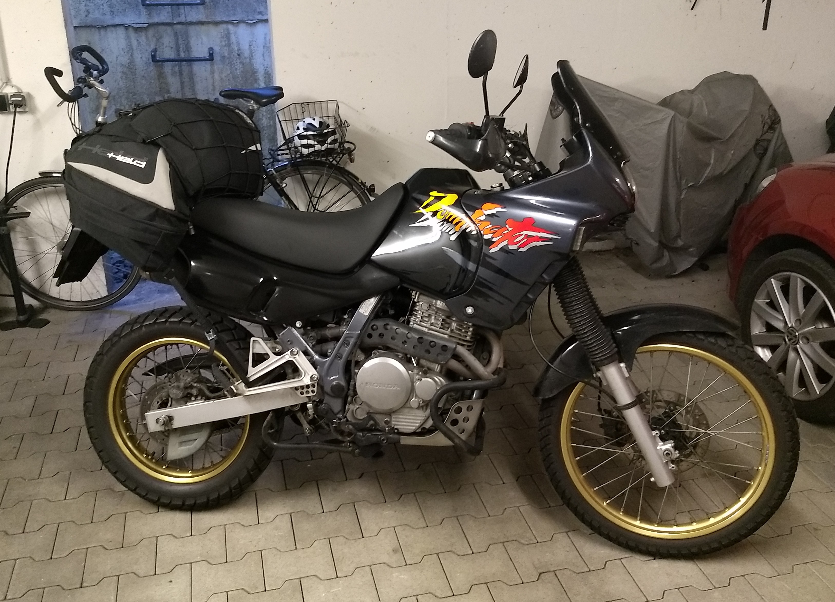

Servus miteinand'!
Ich suche ein System, mit dem ich gut mit recht viel Gepäck reisen kann, für einen mehrmonatigen Trip in Richtung Portugal und Afrika.
Also am wahrscheinlichsten Gepäckträger mit zwei Packtaschen. Koffer sind mir denke ich zu klobig.
Ihr seht, ich weiß noch nicht so ganz genau, was ich eigentlich will, aber vlt hat ja jemand das Passende.
Weil bisher ist das hier mein "System":

Ich denke, alles ist besser als das Leichentuch.
Wenn du das so aber gewohnt bist und ein teurer und umständlicher Anbau irgendwelcher Gerüste vermeidbar ist, empfehle ich einen 80 ltr. "ORTLIEB" "SW-Motech" oder Vergleichbares.
Vorteil: Leicht, wasserdicht, geräumig und mit geringem Aufwand sicher fixierbar.

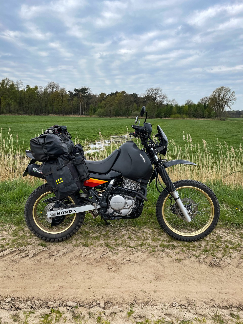

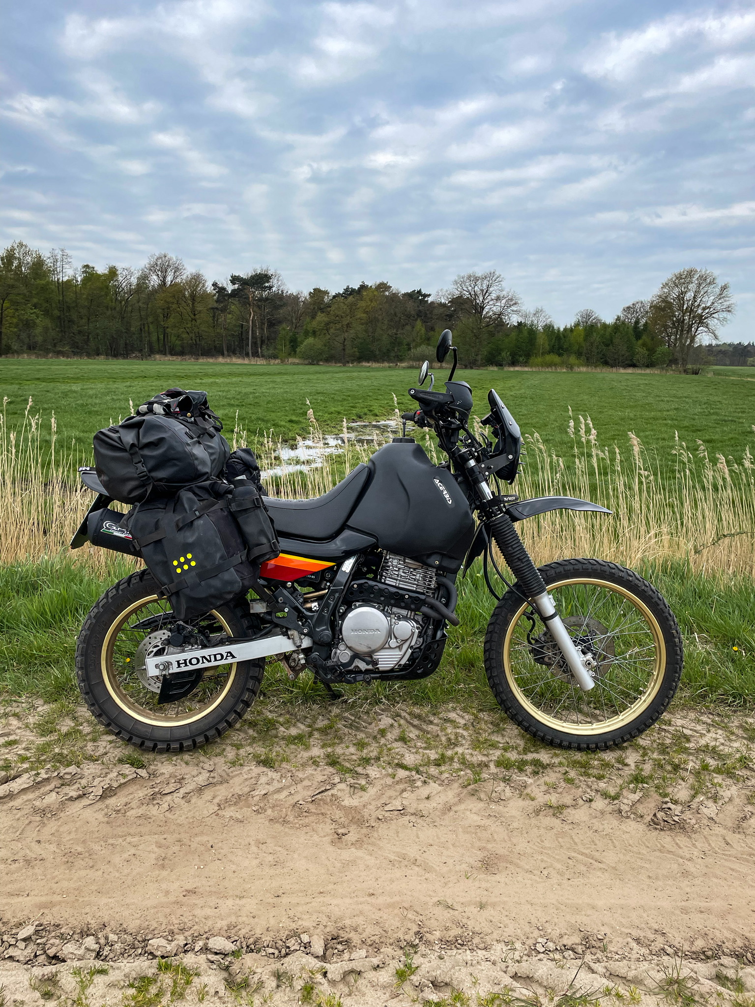

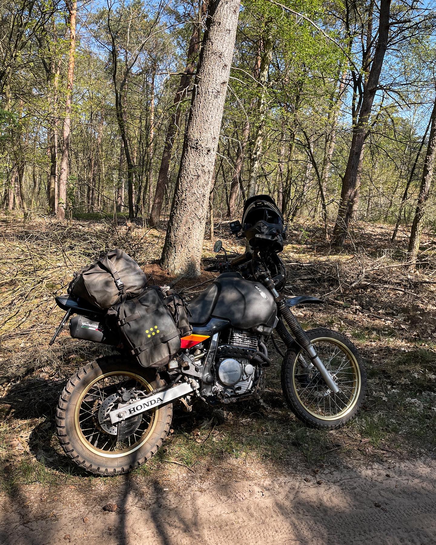

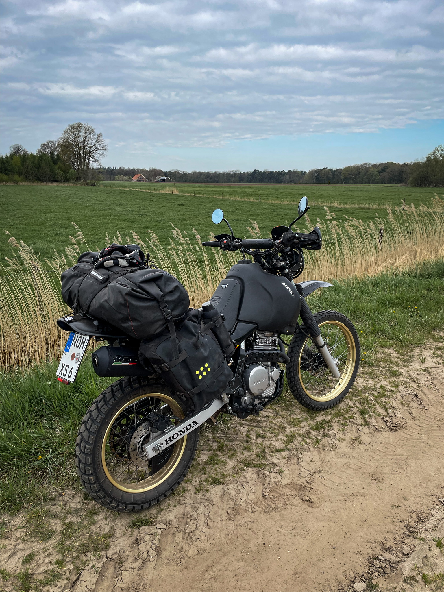

2x Kriega OS18
1x Enduristan Packtasche
Insgesamt über 90L Volumen
Beiträge: 3145
Re: Packtaschen System
Wie werden denn die Seitentaschen befestigt, damit die da nicht so rumbaumeln?

400€ habe ich bezahlt für die 2 Taschen, die Base und dem Packsack. Das finde ich in Ordnung.
Befestigt wird die base an einer Halterung bei mir, die ich angepasst habe und anstatt den Sozius rasten montiert habe. Ursprünglich sind die für die KTM 690

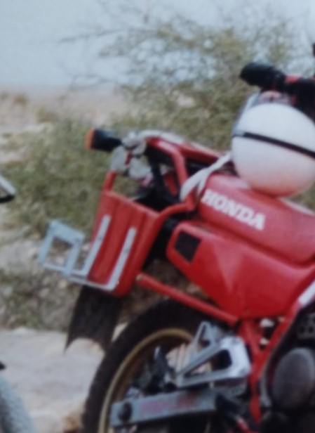

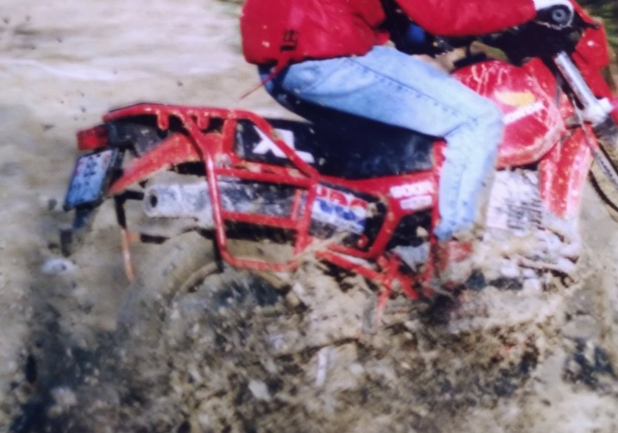

Zu "unserer" Zeit... ca. 1989 verkauften wir in unserer Werkstatt noch einen Träger den man als "Paris-Dakar" Träger kannte. War damals der stabilste Träger on earth, indeed.
Dieser Träger verkörperte Freiheit und Abenteuer, Weltreisen und harte Offroad Touren. Der steckte alles weg.
Der zusätzlich, gefährliche Bügel aus Alu, war für den Benzinkanister, 10Liter. Auf der anderen Seite war unser Wasservorrat von 15 Liter befestigt.
Der Träger war mit Kunststoffplatten "gefüllt". An diesem konnte man mittels Schwalbenschwanzführung Koffer befestigen. Waren es Givi's? Ich kann mich nicht mehr erinnern.
Auf jeden Fall haben wir die Träger nur selten als Koffersystem ausgeliefert. Als Basis für ein Taschensystem war er ideal.
IMG_20220505_140959 (2).jpg (69.84 KiB) 2164 mal betrachtet
Im Bild meine nach und nach geänderte XL600R in Richtung XR. Das Heck war hier bereits von der XR verbaut. Es folgte anschliessend der grosse Acerbis Tank und weitere Erleichterungen.
Was nicht nötig war, wurde abgeschraubt; Blinker, Batterie, Chokekabelzug, etc.

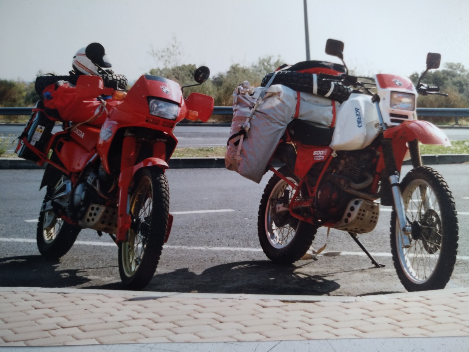

Mein damals selbst entworfene Packtaschendesign ging voll auf. Wasserdicht weil LKW Plane, stabile Sattlernähte und verschweisst, festgezurrt mit Spanset und Gummigurten.
Hätte ich damals etwas unternehmerischer gedacht, wäre ich in Produktion gegangen, hätte ich heute eine millionenschwere Firma und 1000 Mitarbeiter... :lol: hätte, hätte...

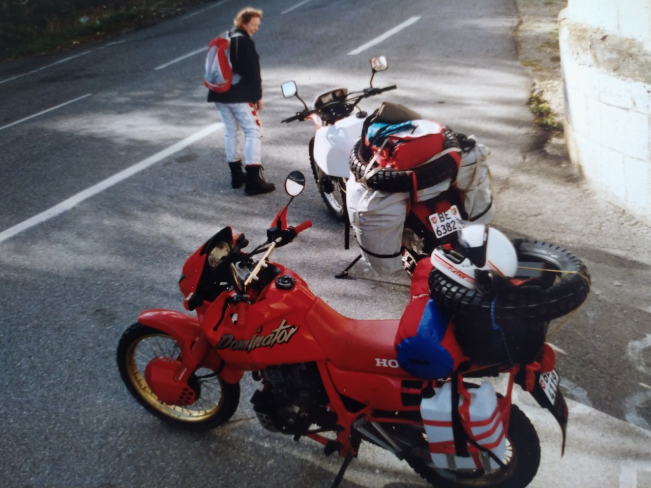

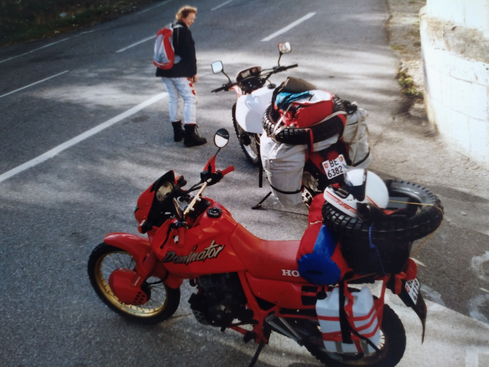

Aber so sah das dann aus, wenn man auf Tour ging:
Madamme fuhr auf Dominator mit Topcase und wasserdichten Säcken. Ich bewegte meine Ladung auf der XL600R mit dem grossen Acerbis Tank. Wenn ich mich richtig erinnere hatte der ein Fassungsvermögen von 22 Liter.
Wenn ich mir die Bilder so anschaue, frage ich mich; Was zum Geier hatten wir alles dabei?! Ich mag mich noch an ein Holländer Gibelzelt erinnern, Baumwolle auf Stahlgestell... Bestimmt 20 Kilo, und das war damals Leichtbau... :shock:
Dann noch eine Küche, etc. pipapo...
Reiseziel war übrigens Figuig, Marokko. Dünen gucken. Scheixxe hatten wir damals Mut!
Von hinten sah meine XL600R wie eine Gold Wing im Schlabberlook aus !

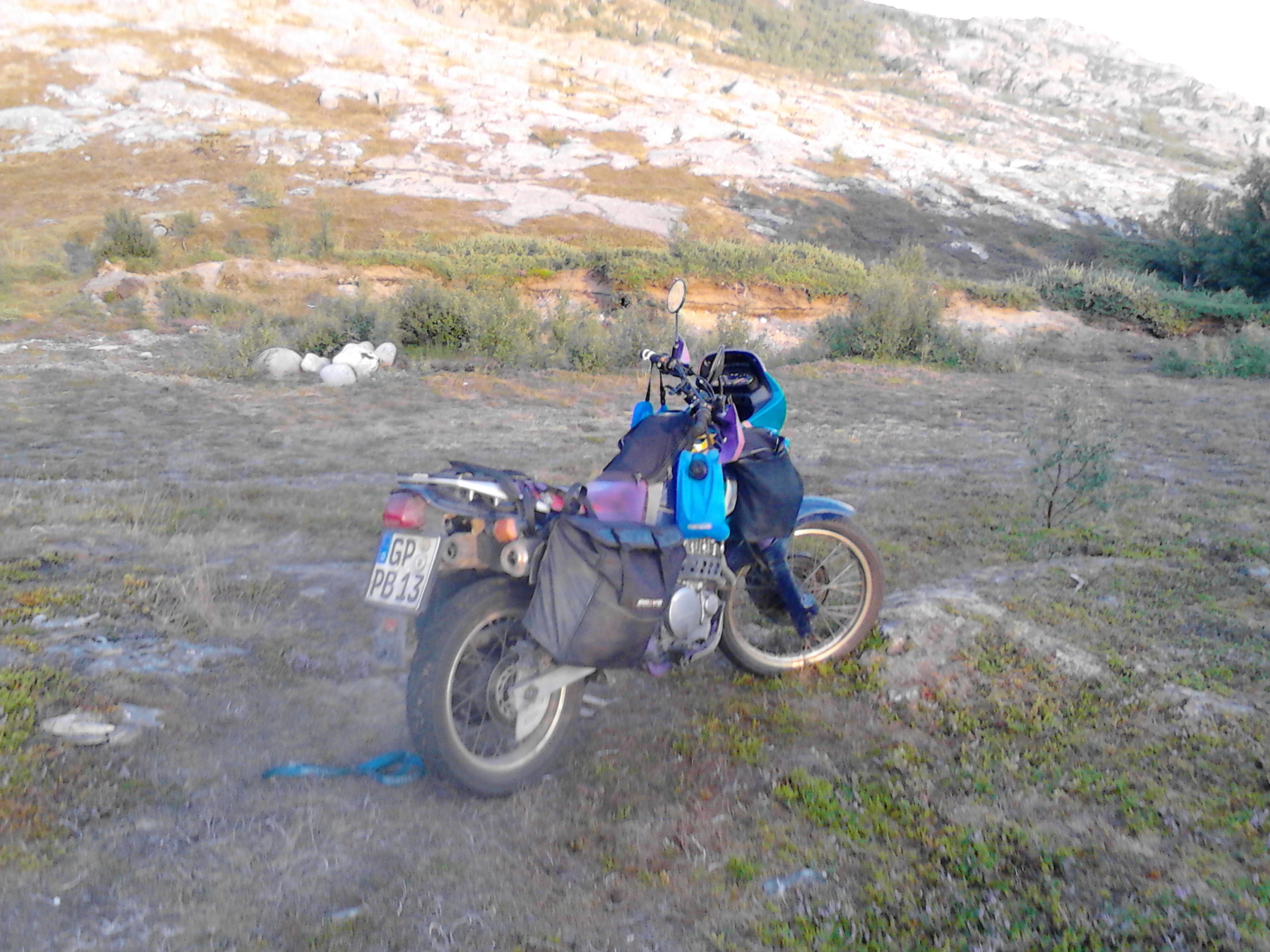

ich habe mir vor Jahren für meine Skandinavien Touren eine Low Budget Lösung besorgt und war immer sehr zufrieden: Polo Drive Taschen für € 30, die langen Gurte untenrum habe ich gekürzt und mit nem Expandergummi mit den Soziushalterungen verbunden. Als Schutz am Auspuff ein Metall U-Stück auf das ich Holz!!!! (schwarz lackiert) geschraubt habe. So habe ich die Taschen vom Auspuff ferngehalten. Das ganze jeweils mit 2 großen, dünnen Schlauchschellen direkt am Aspuff verbunden. Gab nie Probleme damit. Nach ein paar Jahren sind die Taschen natürlich durch, dann gibt es für kleines Geld neue. Nachteil war natürlich dass sie nicht wirklich wasserdicht sind, ich habe Wäsche dann immer in Ortlieb Innensäcken verstaut.

Hahaha, GoldWing von hinten im Schlabberlock. Der is gut! :lol:

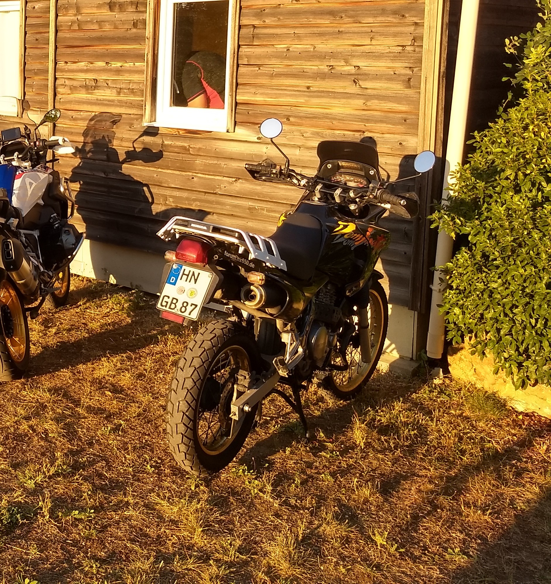

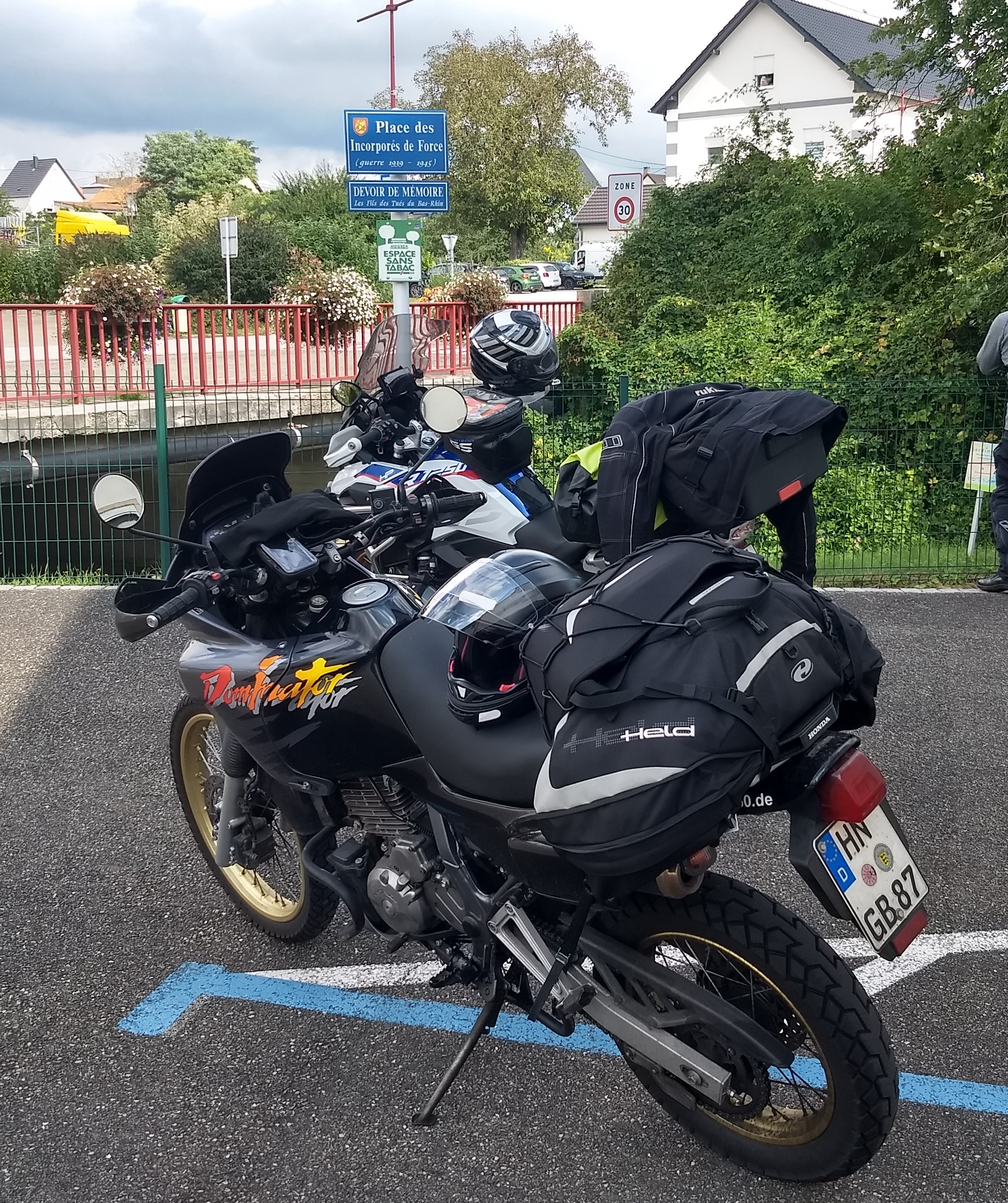

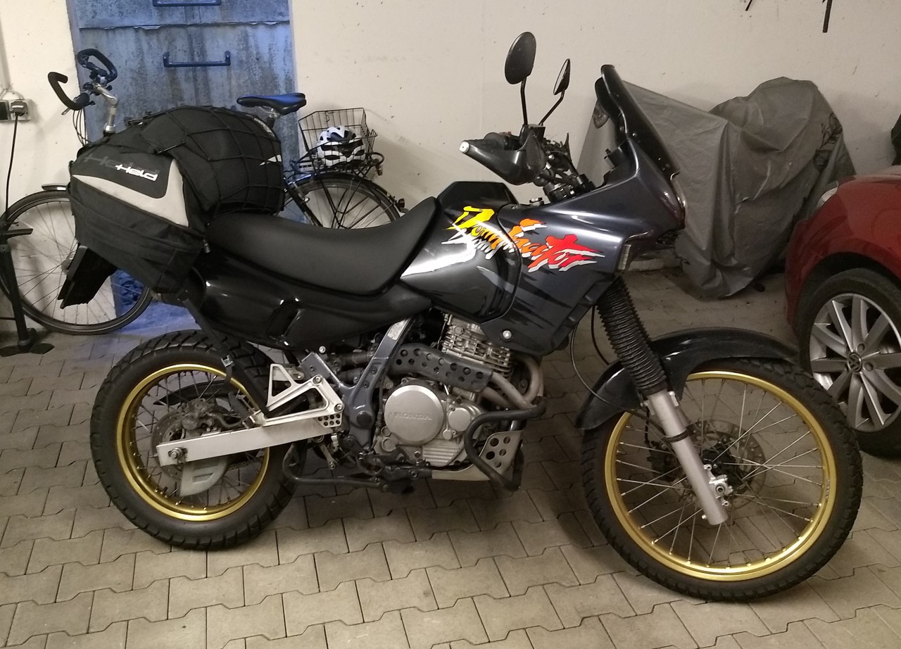

Hi,
Meine Lösung sah letztes Jahr folgendermaßen aus: Aluprofile aus dem Baumarkt besorgt, passend gebogen und Löcher für die Aufnahme am Gepäckträger gebohrt. Eine gebrauchte Held Tasche mit 45L Volumen gekauft und darauf geschnallt. Hat sich bewährt, zusätzlich einen 10L Rucksack mit Gepäckspinne drauf und für eine Woche genug Stauraum für die Tour in Frankreich. Die Tasche ist mit zwei Spanngurten von Louis an den Soziusrasten befestigt. Abstand zum Auspuff ist durch die Konstruktion gut gelungen
