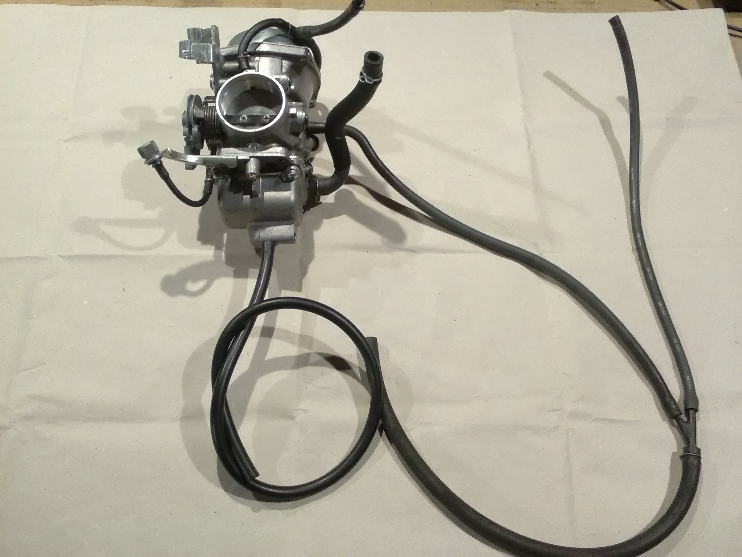

Das müsste die Tankentlüftung sein. Der Schlauch endet unten am Seitenständer wenn ich mich richtig erinnere.

Da hilft aber nicht nur ein bisschen putzen.......
Die Schläuche sich falsch mit dem Y Stück.
Das gehört zum Vergaser. Überlauf und Belüftung.
Vom Tank kommt ein dünner Schlauch (Belüftung) und ein dicker Schlauch (Überlauf am Tankdeckel, nicht bei der 88er.)
Das Ende (in Hand) gehört zum Seitenständer hin, genau so auch die vom Tank.
Das andere Ende vom Y Stück geht nach oben zum Rahmen.
Die Kurbelwellenentlüftungsdose muss auch an den Luffi angeschlossen werden.

dieCobra hat geschrieben: Fr 10. Jun 2022, 17:33 Da hilft aber nicht nur ein bisschen putzen.......

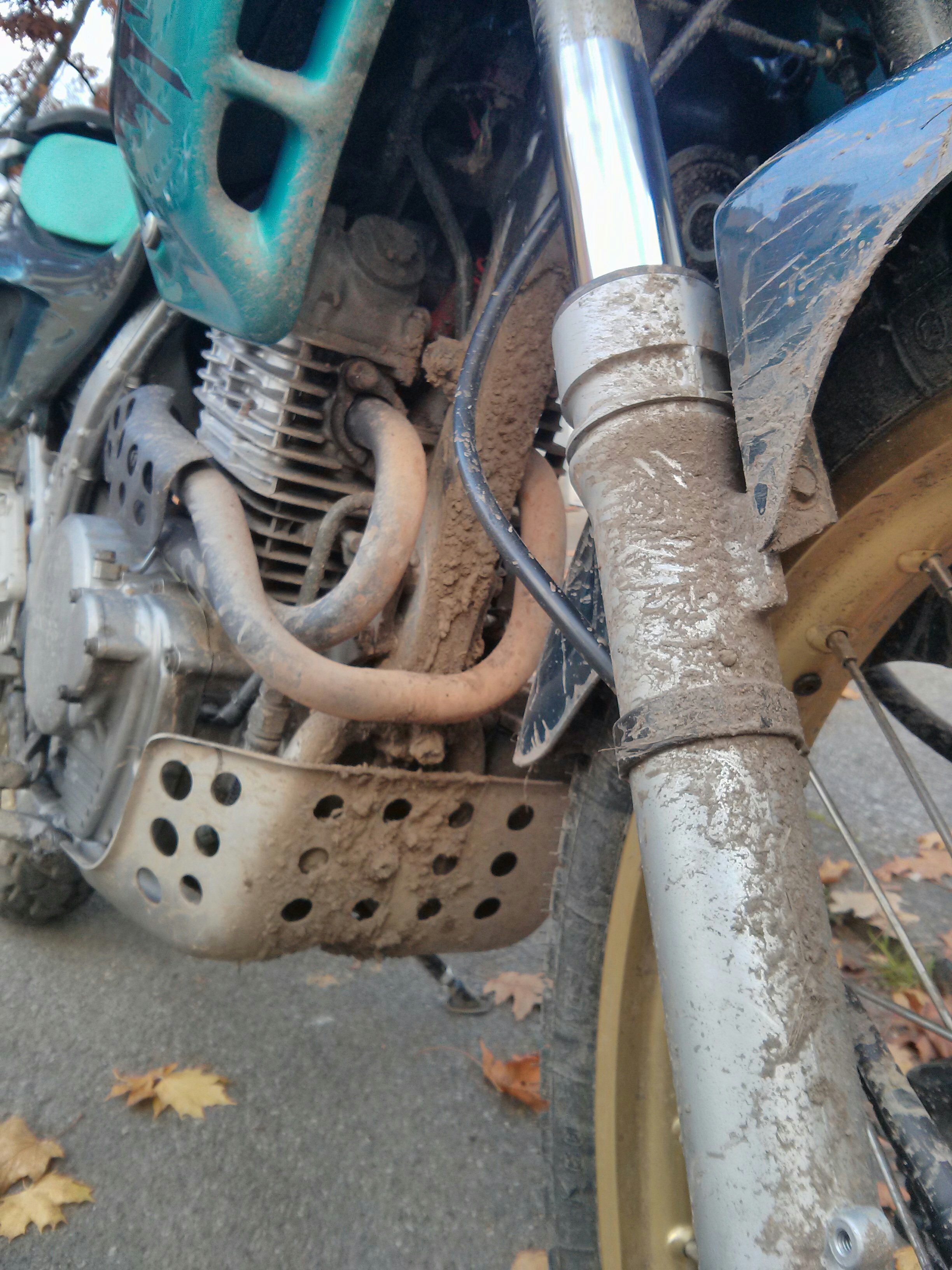

Auf dem Bild siehst du ja, das der Schlauch am Ende total verdreckt ist. Bei meiner Domi hängt er an der/dem Schwingenachse / -drehpunkt nach unten durch. Kannst beruhigt sein.

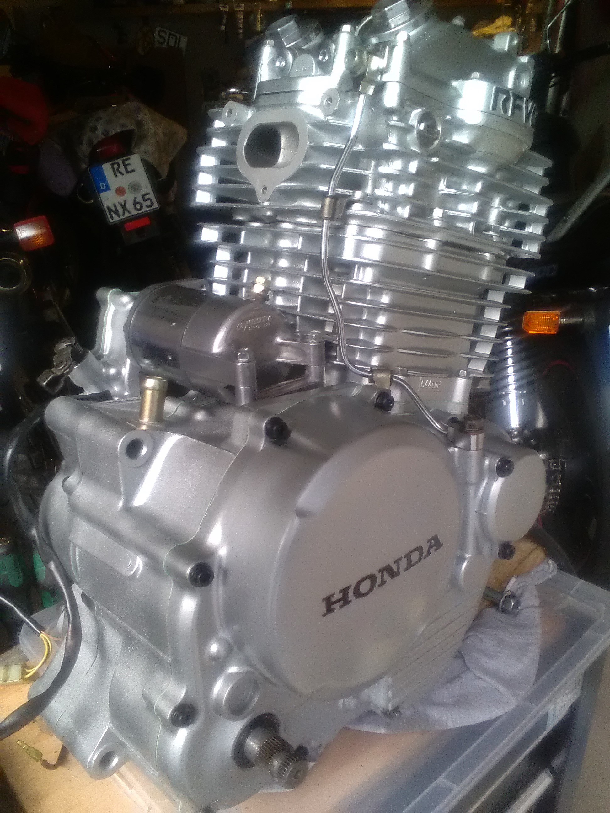

Beiträge: 5455
Re: Schlauch abgerissen?
Vor allem erstmal richtig schrubben was das Zeug hält.
Vor allem die Teile, die Du ausbaust/ umtauscht sollten dreckig nicht eingebaut werden.
So wird das Möppi von mal zu mal sauberer und übersichtlicher.
Der Motor ist neu aufgebaut/ eingebaut.
So sollte/kann dann das Möppi aussehen.

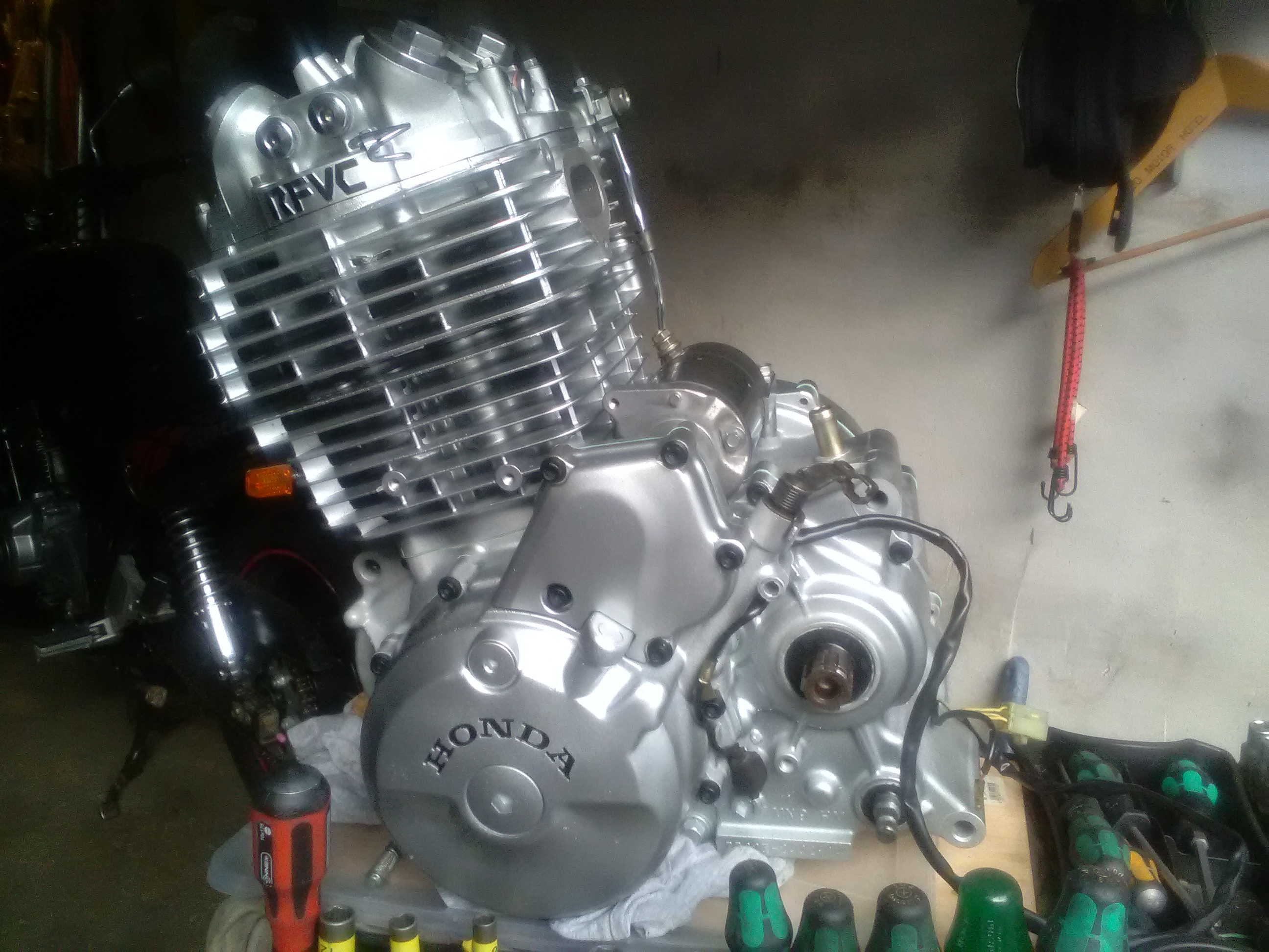

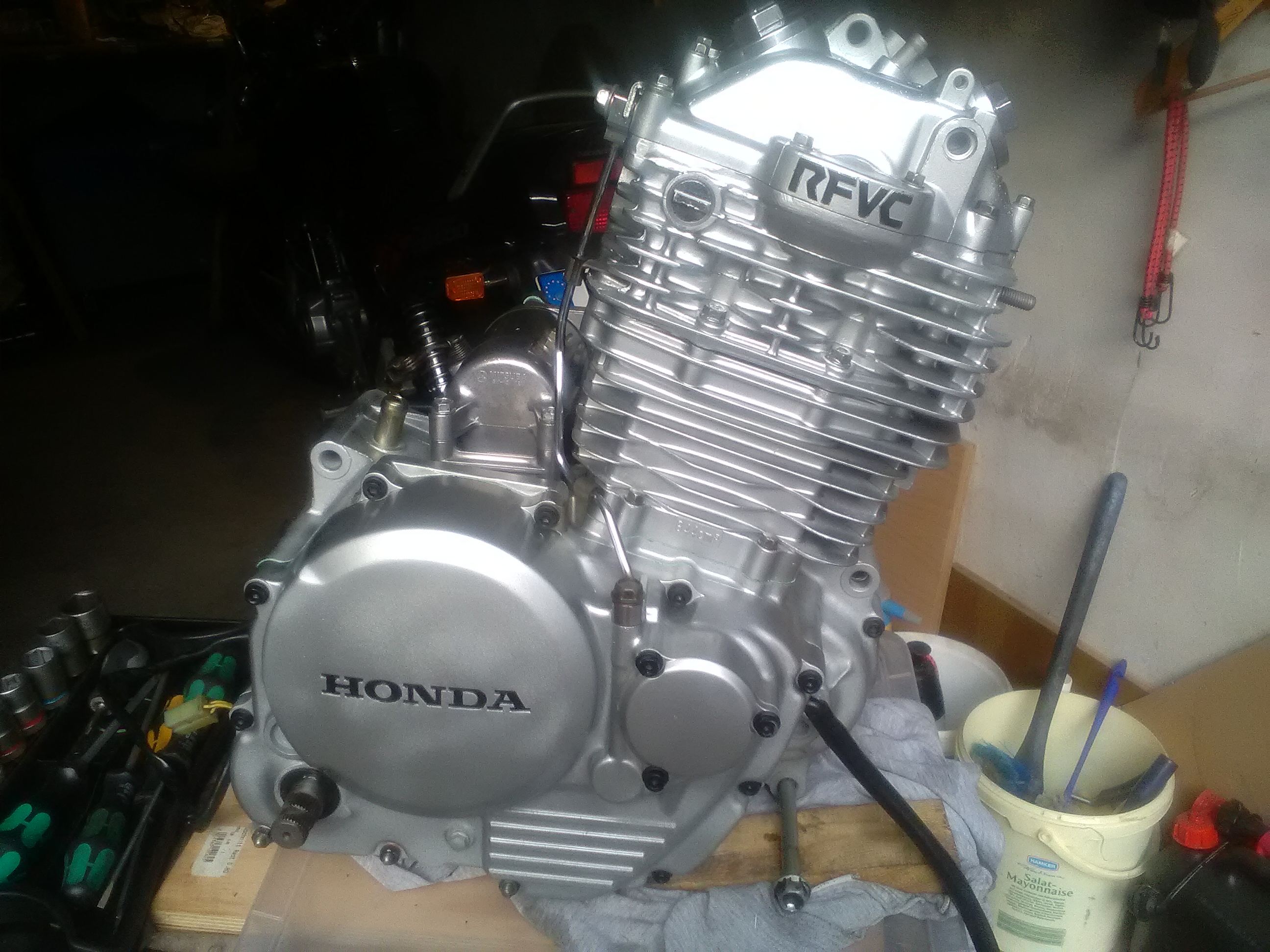

Es geht mir nur darum, das man eventuelle Fehler schneller findet und das der Dreck sich nicht bei der Reparatur auch noch im Inneren verteilt.

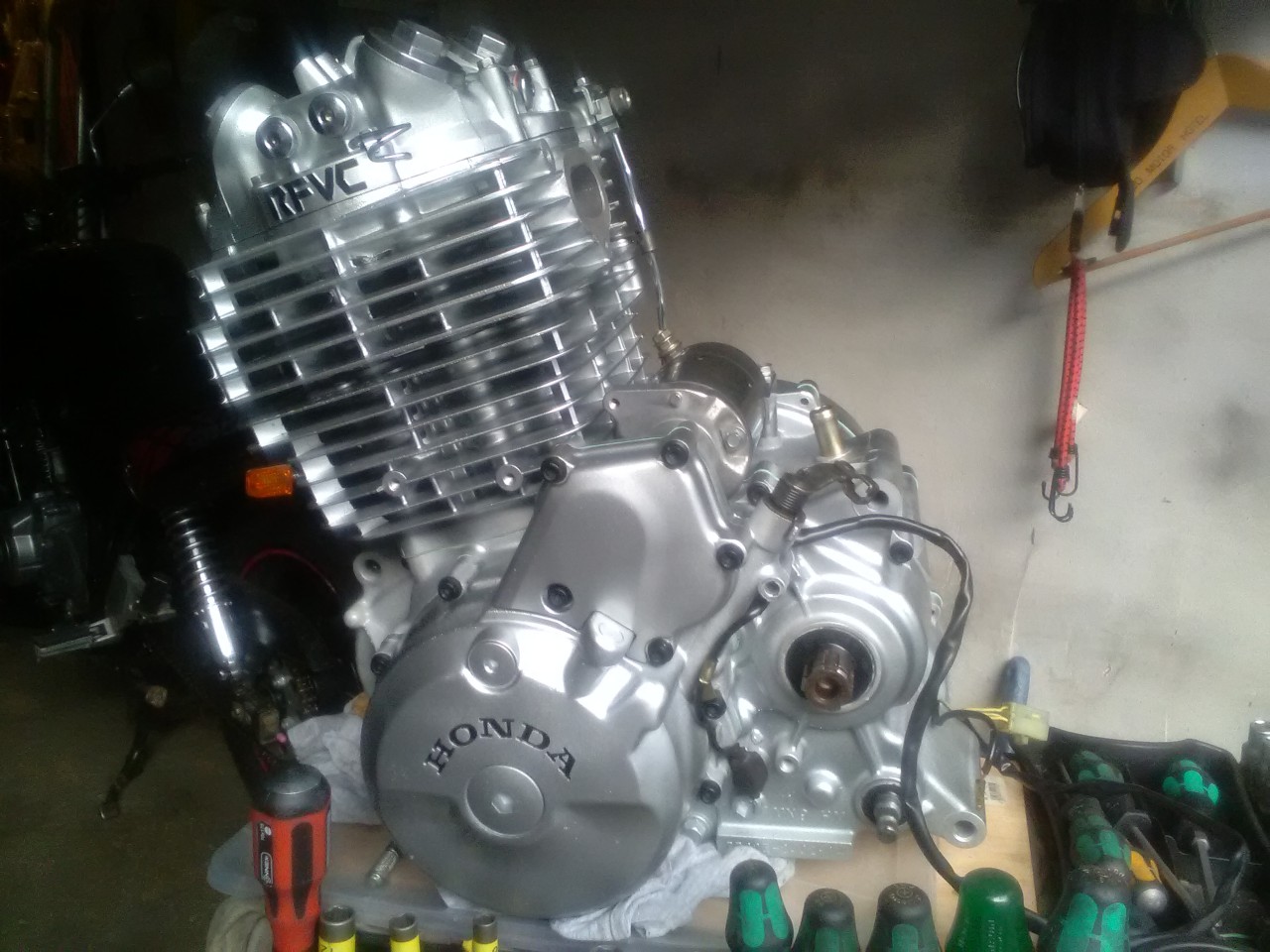

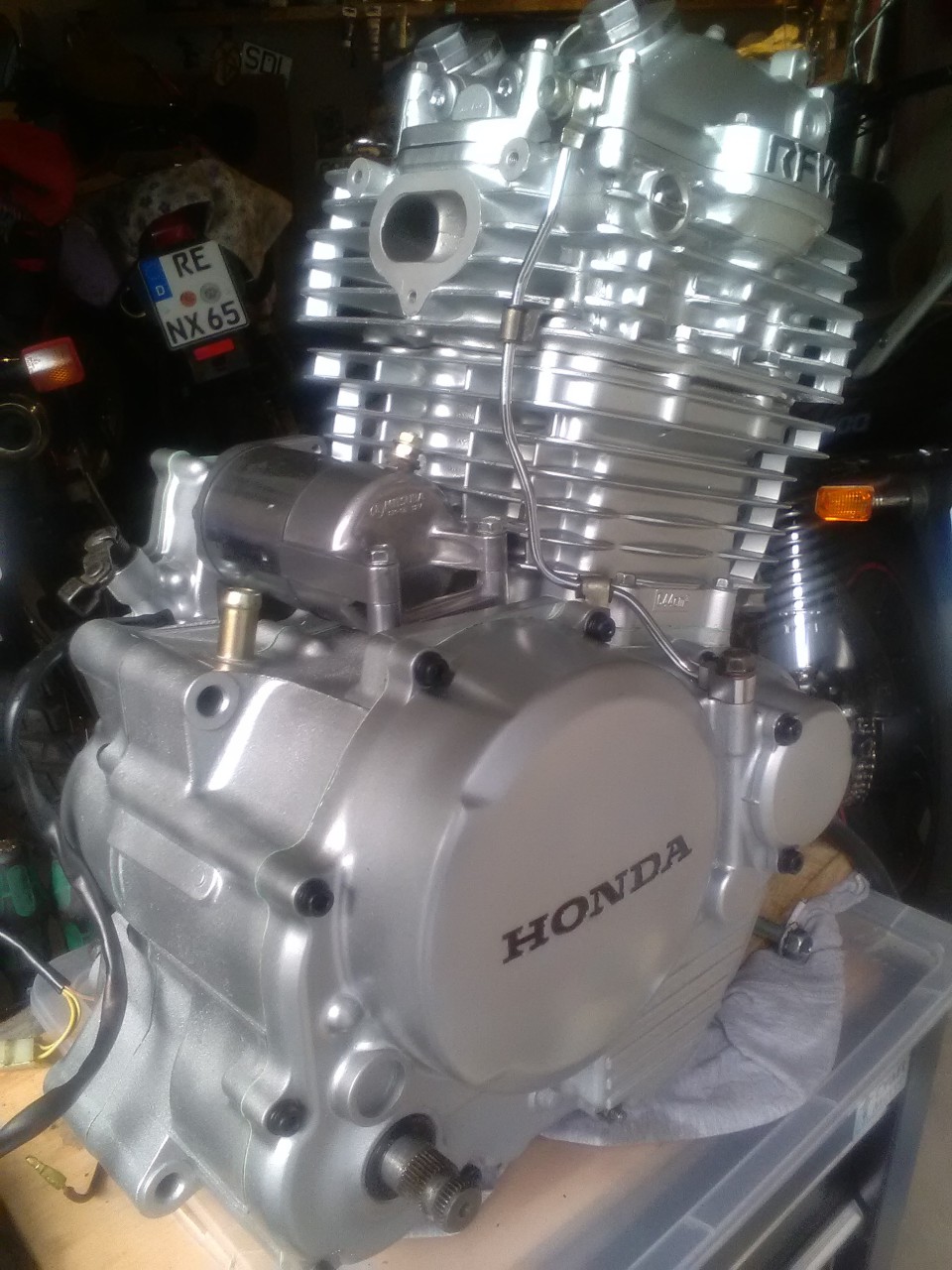

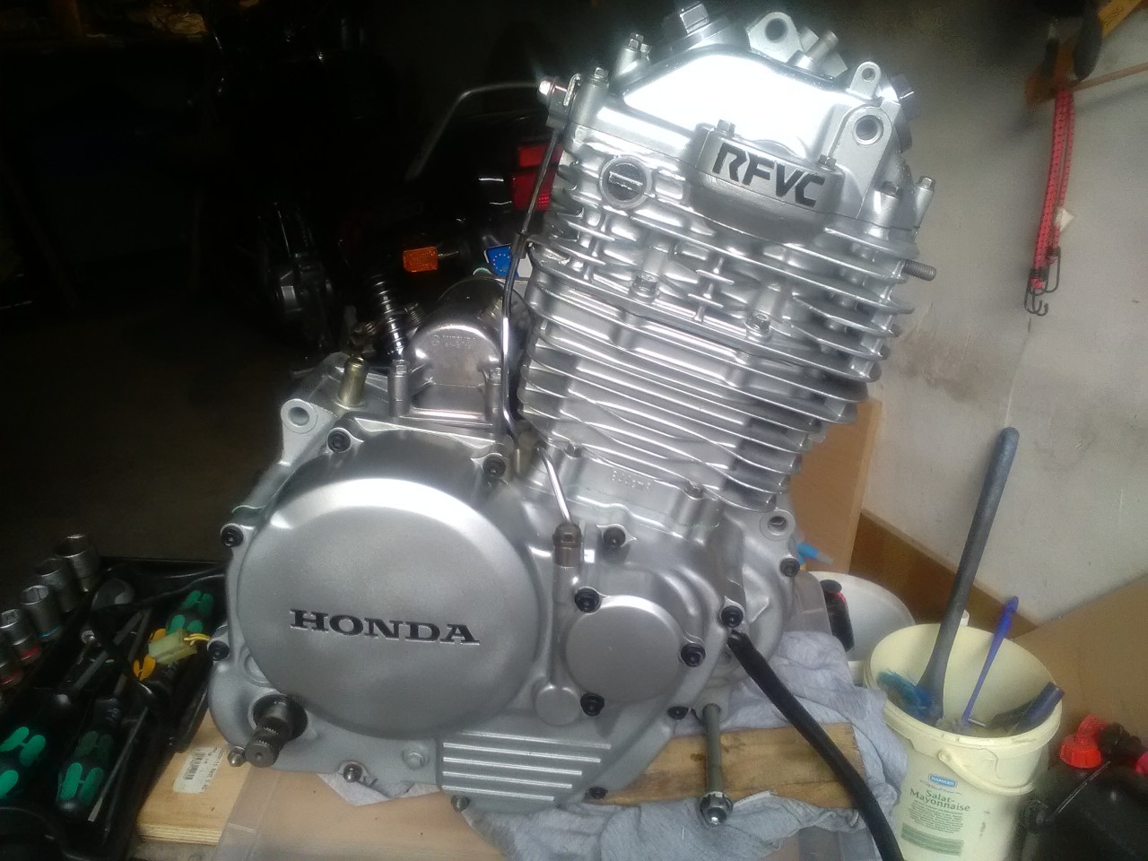

Die Bilder waren direkt nach der Motorversion aufgenommen ohne 1 Meter gefahren zu sein.
Schau Dir mal das Möppi zwischen durch an, wenn ich aus dem Gelände komme.
Aber dann möchte ich auch nicht den Kupplungsdeckel abnehmen. Also wird vorher sauber gemacht.
