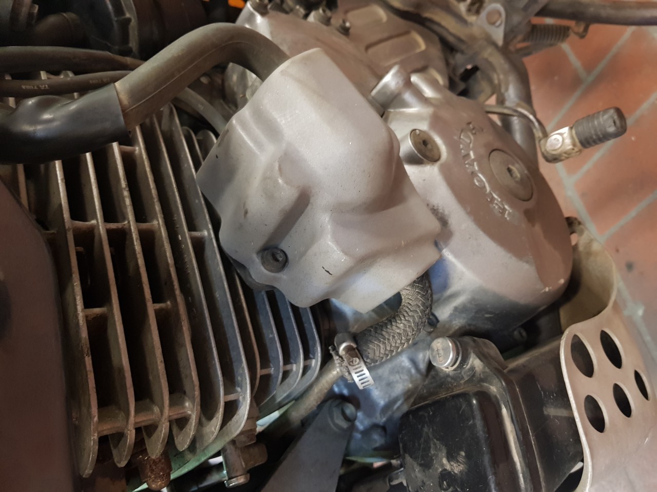

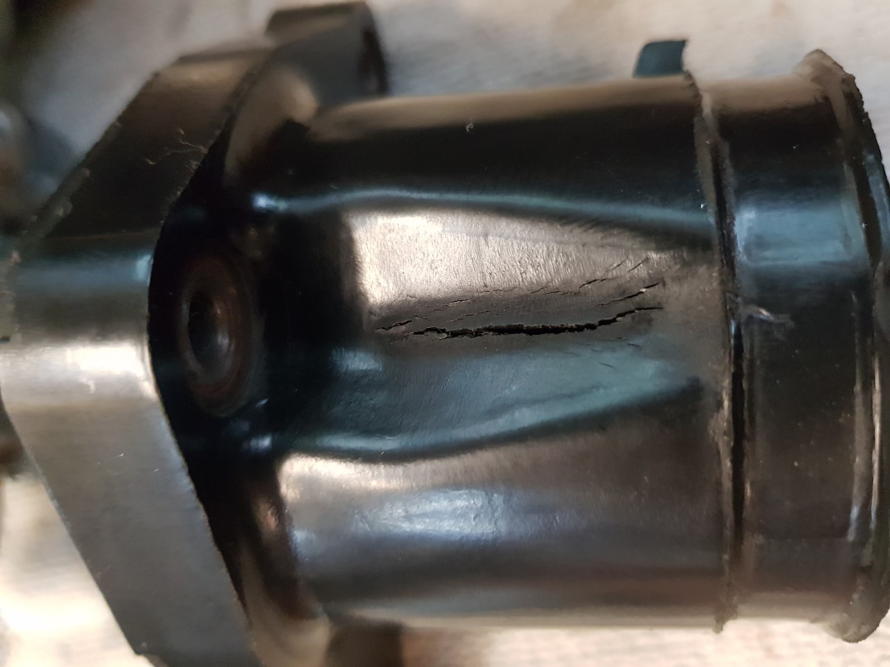

Ahh „Aussetzer“ beim Beschleunigen..
Ich glaube nicht das es am Zündgeschirr liegt.
Würde als allererstes mal kontrollieren:
„Isolator“ == Stutzen Vergaser/Zylinder : ist der rissig? ..(am besten bei laufendem Motor zu erkennen, da pulsiert der ordentlich.
Choke: geht der Schieber im Vergaser bei „zu“ richtig in die Endstellung?
Unterdruckschläuche am Vergaser: rissig?
Ansonsten Vergaser mal RICHTIG reinigen, wenn die feinen Kanäle verwarzt sind klappt das mit der Gleichdrucktechnik nicht so wie es soll…..

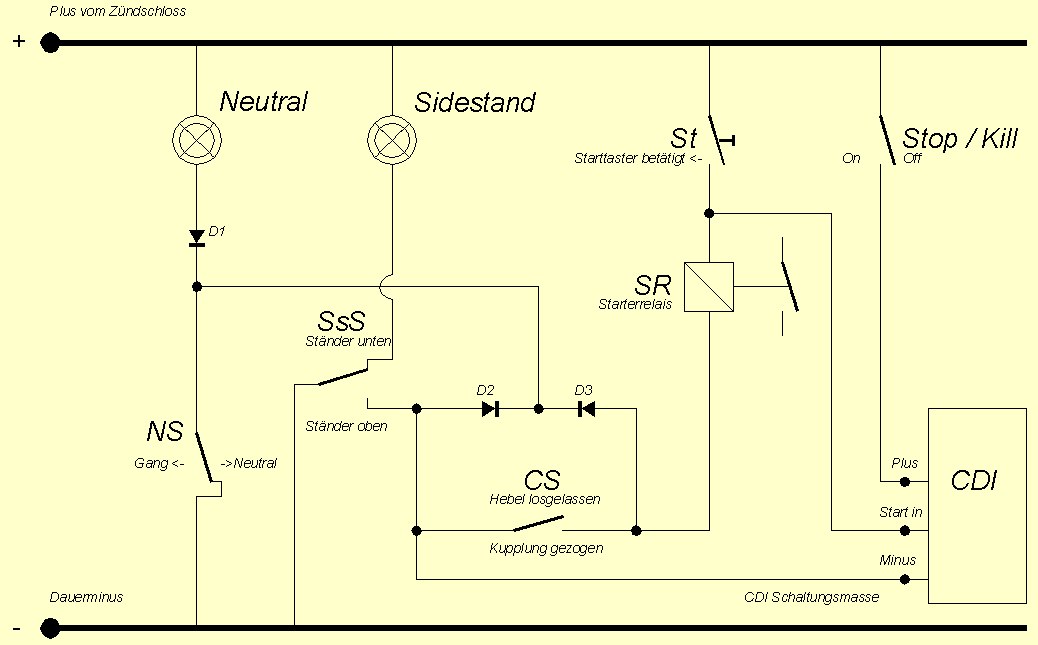

Neuer Stand der Dinge: Zündspule+Kabel+Stecker sehen gut aus. Die Gute springt auch weiterhin gut an und läuft....ABER beschriebenes Stottern ist unverändert.
Ich habe mich mal mit der "Sicherheitskette" beschäftigt da ist etwas nicht so wie es sein sollte.
Mir ist noch nicht so richtig klar ob der "Grün/Weise" (durchgeschaltete Masse) an der CDI nun "Dauerminus" zum Fahren braucht oder eben nicht.
Ich tendiere zum "Dauerminus" , habe aber hier auch schon abgespeckte Schaltpläne gefunden wo der G/W einfach gekappt ist :?:
Wenn ich also den G/W zum Testen mit einer ordentlichen Masse versorge dürfte die gesamte Sicherheitskette ausgeschaltet sein ?
Ich bin mir ziemlich sicher das hier der Vorgänger schon mal was gändert hat.
Ständer oben oder unten ist egal , läuft trotzdem obwohl die "Ständer-Anzeige-Lampe" reagiert.
Habe einfach mal den Stecker vom SSS abgezogen , läuft trotzdem , ABER wenn ich den Gang einlege (also der Leerlaufschalter schaltet) geht sie sofort aus.
Mit der Schaltung und den Dioden komme ich klar , aber wo sind die (normalerweise) ??
Ich habe leider die notwendigen Dioden nirgends gefunden.
Re: Vermutlich Zündaussetzer
Verfasst: So 21. Mai 2023, 14:11
ECHT65 hat geschrieben: So 21. Mai 2023, 13:46 ...Ständer oben oder unten ist egal , läuft trotzdem obwohl die "Ständer-Anzeige-Lampe" reagiert...
Jupp, dann muss schonmal jemand gefuschelt haben.
ECHT65 hat geschrieben: So 21. Mai 2023, 13:46 ...Habe einfach mal den Stecker vom SSS abgezogen , läuft trotzdem...
Definitiv was gefuschelt.
ECHT65 hat geschrieben: So 21. Mai 2023, 13:46 ...ABER wenn ich den Gang einlege (also der Leerlaufschalter schaltet) geht sie sofort aus...
Erklärt sich für mich im Moment nur so:
Der Massezweig für die CDI wurde "nicht richtig" von der Kette getrennt und nicht richtig (ganz für sich alleine) auf Masse gelegt,
sondern nur abgezweigt und hängt einseitig doch noch irgendwo mit an der Sicherkeitskette.
Solange der Neutralschalter diesem Zweig Masse bieten kann (Leerlauf drin), bekommt die CDI über ihn (sicher ne schlechte, aber etwas) Masse.
Sobald aber der Neutralschalter seine Masse ganz trennt (Leerlauf raus), dann wird die Masse der CDI positiver (also mit "teilweisem" Plus von der Neutral-Kontrollampe),
da die andere Seite des Glühwendel dann keine Masse mehr bekommt, beaufschlagt.
Das bedeutet ausser dem komischen Verhalten, dass die Masse für die CDI schlecht ist,
was wiederum auch bedeutet, dass sie mit weniger Leistung (das interne Schaltnetzteil in der CDI) als möglich wäre, läuft.
"Könnte" u.a. auch deine Aussetzer beim Beschleunigen erklären.
Du wirst wohl mit der Elektrik erst glücklich werden, wenn du das mal richtig bereinigst.

ECHT65 hat geschrieben: So 21. Mai 2023, 15:52 ...Aber wo sitzen nun eigentlich die Dioden ?...
Kommt auf das Baujahr an. Bei älteren mit im Sicherungskasten (teils im Unterteil), bei neueren komplett oder teilweise im Kabelbaum.
Bei den älteren (auf jeden Fall vor RD08, evtl. aber nur bei den ersten 2 Baujahren) ist es zudem eine Diode weniger.
Wusste das alles mal aus dem Kopf... aber inzwischen so lange her...
Hatte mal ein Schema gemacht, wie es "bestenfalls" (heisst hier am zuverlässigsten) mit der Sicherheitskette aussehen muss,
da das in den Schaltplänen je nach Baujahren zum einen variiert und zum anderen teils sehr unübersichtlich dargestellt ist.
Verfasst: So 21. Mai 2023, 17:54
Hatte das irgendwo schonmal gepostet. Find's nimmer. War aber noch auf dem Rechner.
Wenn du die volle Funktionalität bei deiner Domi wiederherstellen willst, dann genau wie hier.
Als Dioden eignen sich alle aus der 1N4000 Familie sehr gut dafür. E-Werte wie Mechanik (robustes dichtes Gehäuse, nicht zu dünne Anschlussdrähte).
Z.B. 1N4002 oder 1N4004 (4005 geht auch). Kosten wenige Cent pro Stück.

Danke Langer für den Schaltplan.
Übersetzt bedeutet er: Starten nur im Leerlauf möglich oder auch mit eingelegten Gang aber dafür mit gezogener Kupplung.
Und der SSS überbrückt den Leerlaufschalter im Fahrbetrieb. Alles klar.

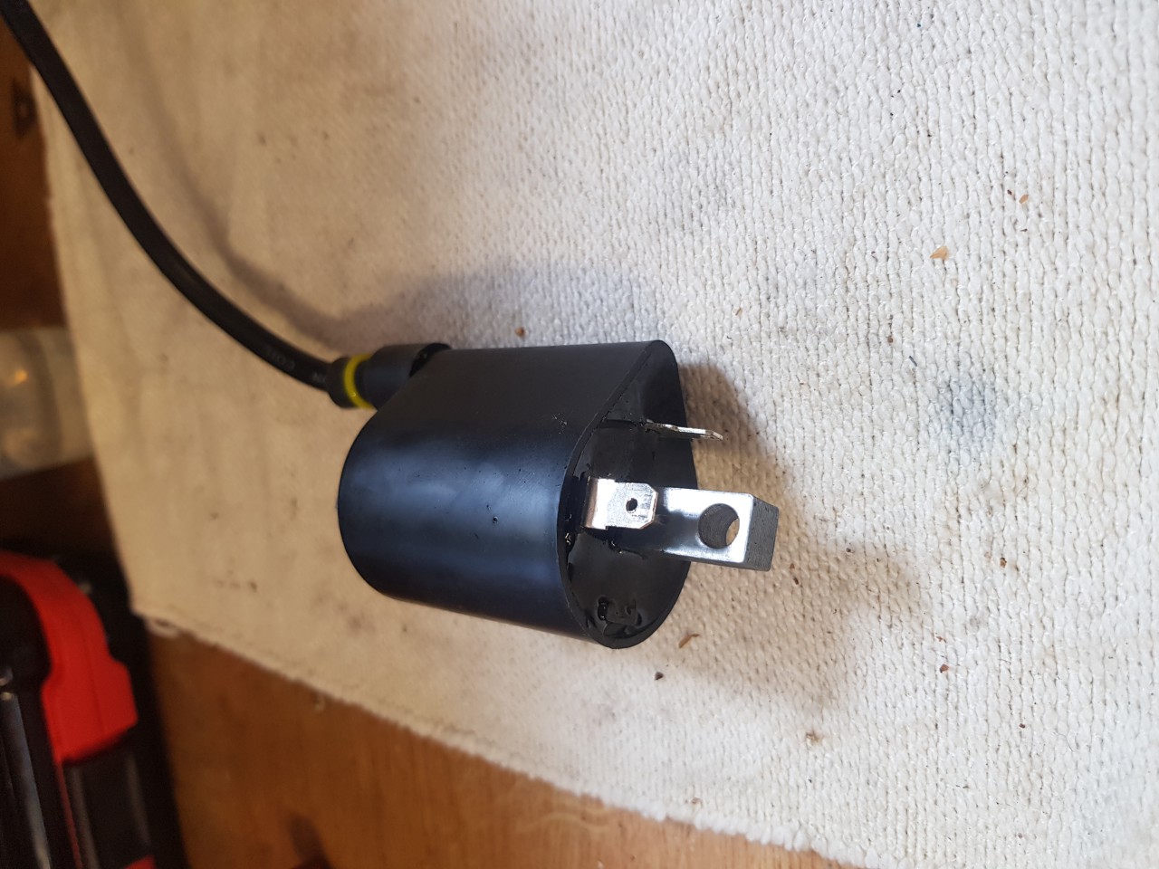

Was macht eigentlich das Teil ???
nicht zu empfehlen , Müll aus England
Besagter Riss im Isolator
Hallo mal wieder in die Runde.
Bei schönsten Motorrad-Wetter habe ich gerade leicht frustriert die Werkstatt zugeschlossen und fahre dann mal mit dem Auto.
Meine "Aussetzter" beim Gasgeben haben sich bisher hartnäckig gehalten. Neue Zündspule + Kerze + Stecker + Kabel + CDI (originale neu aus Japan) investiert- kein Erfolg.
Vergaser auseinander + gereinigt -kein Erfolg.
Ich schliesse mittlerweile mal die elektrische Seite aus.
Habe aber das oft beschriebene Problem mit dem "Isolator" oder Ansaugstutzen der hat den berüchtigten Riss an der Unterseite , den man leider nur sehen kann wenn man das Teil ausbaut !
Bin aber der (vielleicht irrtümlichen) Meinung das der noch nicht bis innen durchgeht. Deshalb ist der erstmal wieder eingebaut worden.
Die Kerze ist relativ dunkel und ich bin der Meinung das die Gute auch ganz schön viel Sprit durchlässt.
Wie schon weiter oben beschrieben sind die "Aussetzter", die sich eher wie Drehzahlbegrenzer anfühlen , abhängig von der Gasschieber-Stellung. Bei ganz wenig Gas geht es.
Choke funktioniert auch, wenn ich den im warmen Zustand ziehe geht sie aus.
Jetzt haben die Profis vielleicht noch neue Denkansätze.
Habe noch ein par Bilder angehängt.
Kauft euch nicht so eine Zündspule wie auf dem Bild ! Ist zwar für die Domi Bj.93 ausgepriesen aber die Anschlüsse sind schon anders , Funke war zwar prima aber nicht da wo er hingehört.
Die Domi ist schon mal nicht mehr so gut angesprungen und dann hat sie gleich geknallt und der Drehzahlmesser hat seltsame Ausschläge gemacht. Habe das Ding aus England ganz fix wieder ausgebaut.
Grüße aus Thüringen

Dein Suchbild (Warze am Zylinder) ist das SLS-Hauptventil.
Mit der Suchfunktion und dem Schlagwort „SLS“ findest Du Lesestoff mindestens für das restliche Wochenende….
Verfasst: So 4. Jun 2023, 09:49
von ECHT65
Danke Andreas,
werde mich mal ausgiebig belesen.
Aber kann das Teil solche Zicken verursachen ? Habe hier schon öfters gelesen das manch einer die SLS ausser Betrieb gesetzt hat.
