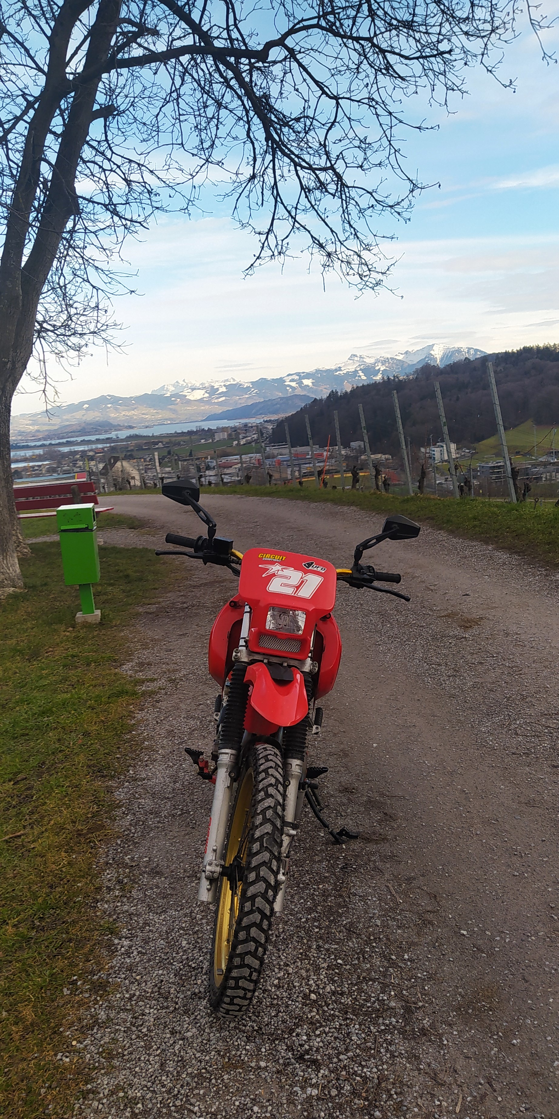

Erste Ausfahrt 2025
Domi90
Beiträge: 455
Wohnort: Zürichsee
Motorrad: Honda Dominator 650
Triumph Twin 900
Erste Ausfahrt 2025
Beitrag von Domi90 »
Erste Ausfahrt am 30 Jan 2025
Gruss Gian
