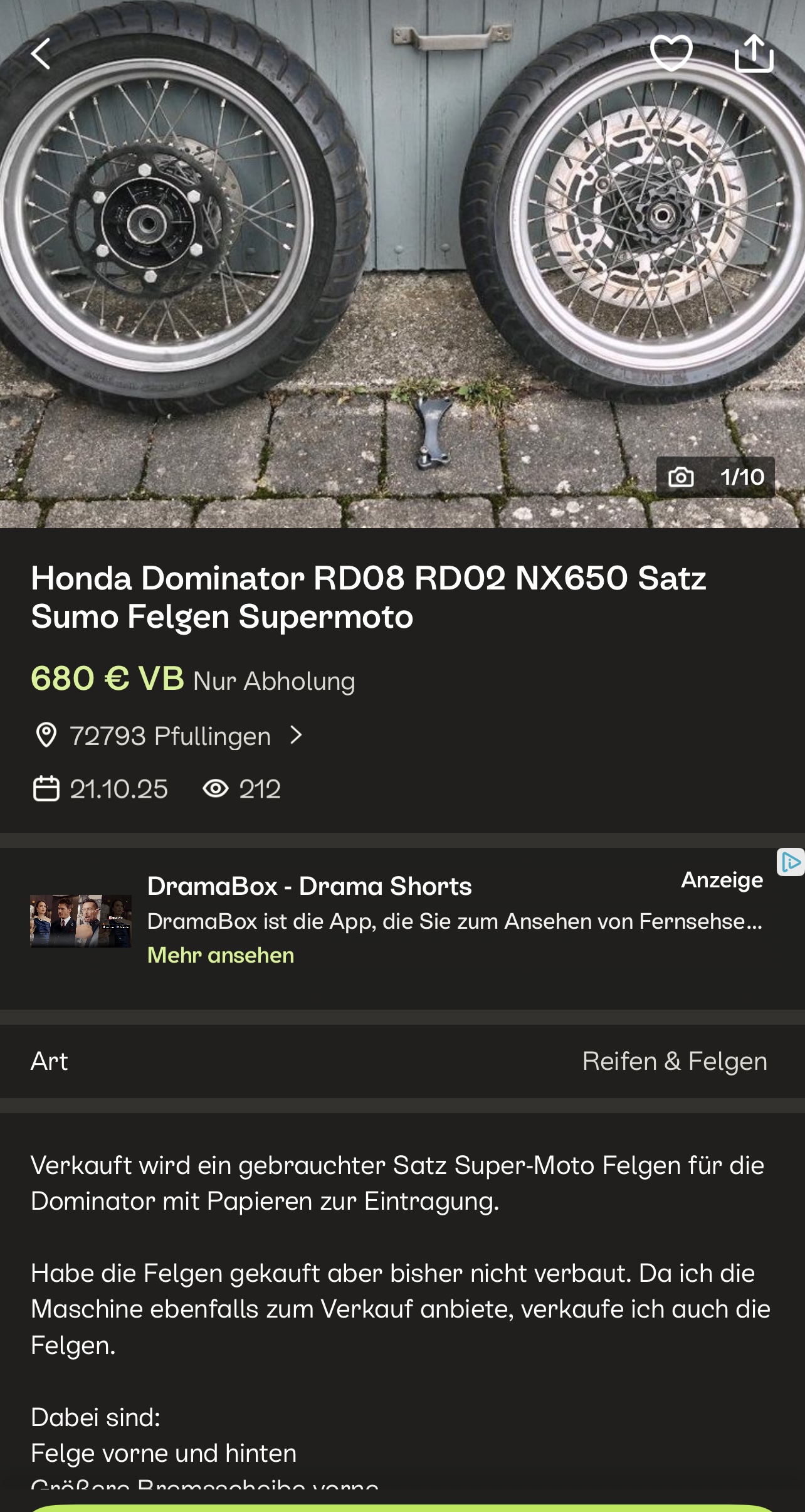

Schau mal hier der Anbieter verkauft auch ein Paar Akront Felgen.
So wie er schreibt hat er auch Papiere dazu.
Vielleicht waren die auch auf einer RD02 eintragen.
Fragen kostet nichts vielleicht überlässt er dir eine Kopie für einen kleinen Obulus. :)
Ich glaube der war hier auch im Forum.
https://www.kleinanzeigen.de/s-anzeige/ ... ium=social
Viel Glück bei der Suche!
