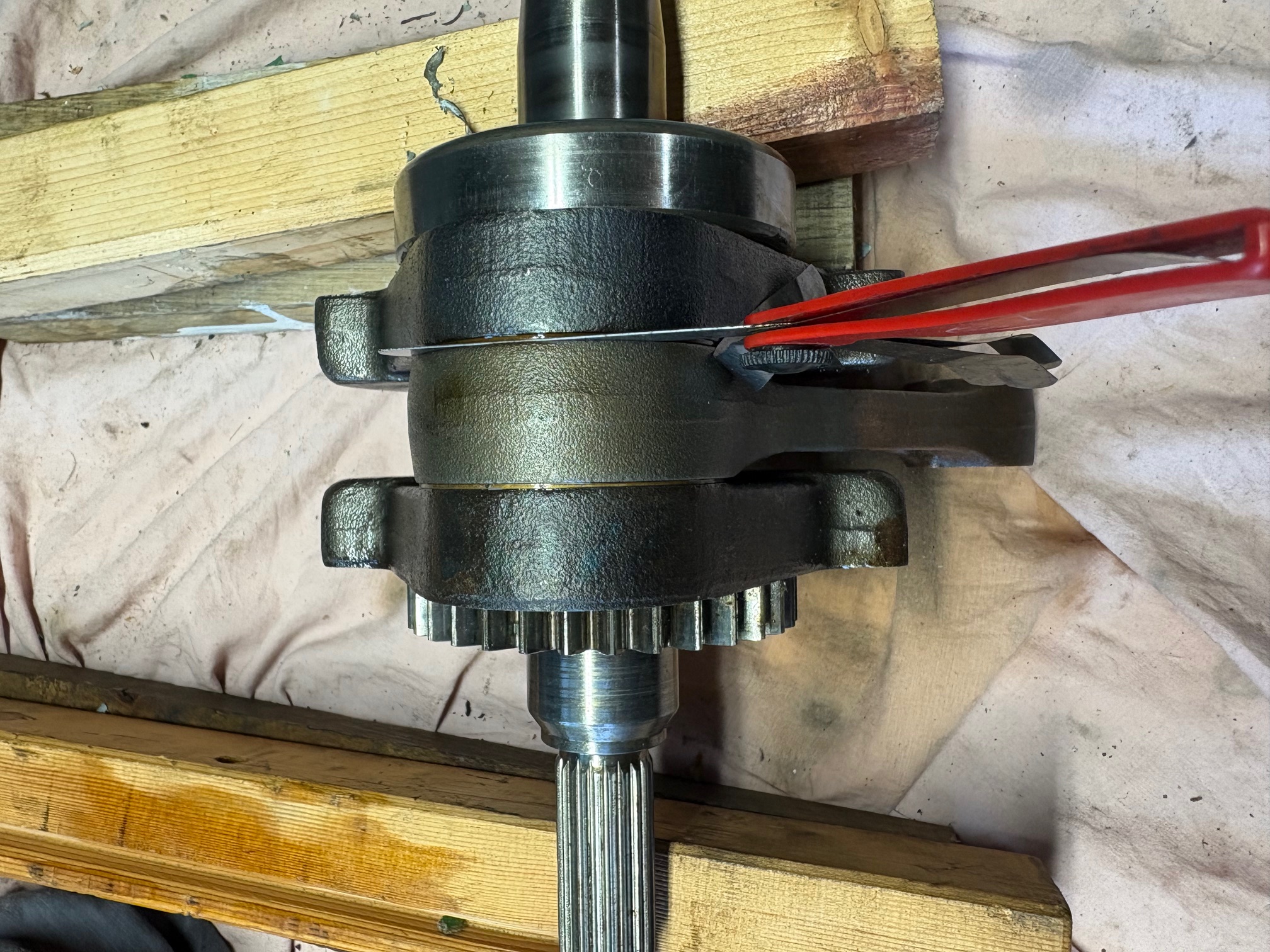

Hallo !
Nachdem ich den ersten Wrackmotor wegen verschlissenem Pleulauge wieder ins Regal gestellt habe (siehe anderes Thema),
habe ich meinen zweiten Wrackmotor geholt und da das Ölsieb fast komplett zu war (denke Dichtmasse) gespaltet, auch ein
wenig aus Neugierde. Folgende Fragen :
1.) Gibt es eine Liste auf der alle Kugellager und WDR aufgeführt sind ? Ich habe zwar vieles entziffert und vermessen...
2.) Wo kann man die vielen für den Zusammebau nötigen Teile kaufen ? ZSF klappt bei mir trotz Anmeldung nicht, bzw. steht da immer : du bist nicht berechtigt Preis zu sehen und Teil nicht mehr lieferbar.
3.) Auch hier scheine ich kein Kurbelwellenglück zu haben : Es geht eine 0,4mm Fühlerlehre am Pleuelfuß axial rein (Werkstattbuch 0,08?); Radialspiel merke ich keines und der Lagersitz/Welle zeigt Verschleiß/Riefen neben Zahnrad/Ausgleichswelle.
Bild .
Danke für Infos und Hilfe
Grüße Hartmut
