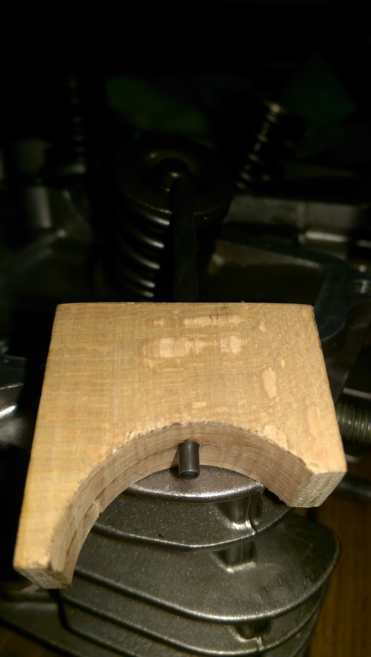

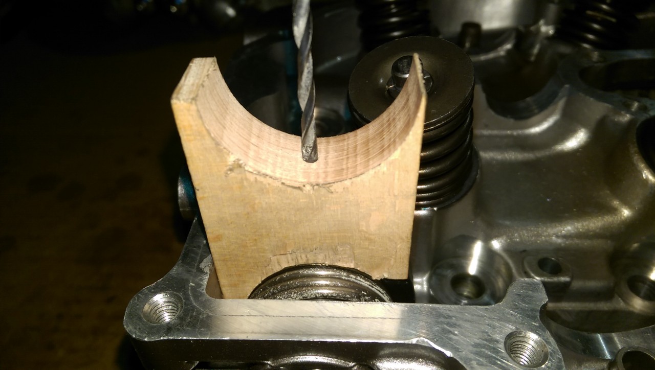

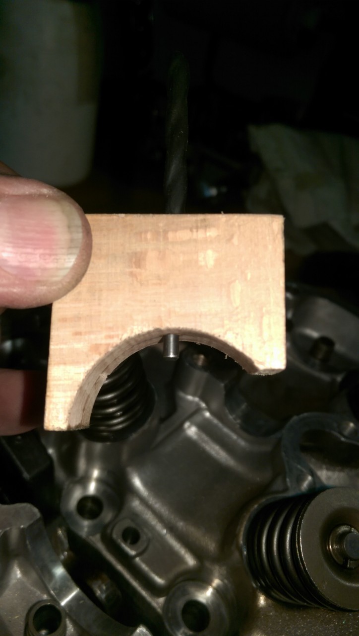

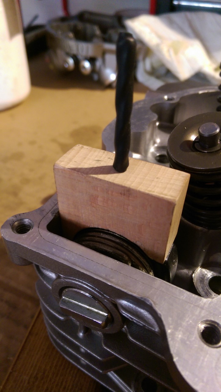

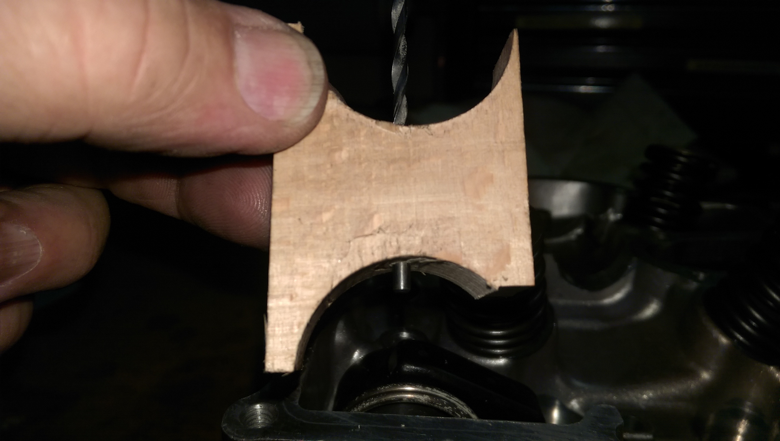

Mal was konstruiert:
Das ist der Prototyp:
Dann fertig:
Gemäß meinem eigentlichen Beruf ;)
Kommt dem originalen schon recht nahe.
Nur für den privaten Gebrauch :D

Schönes Teil. Respekt! Wenn man es jetzt noch in den Mopedfarben lackiert....

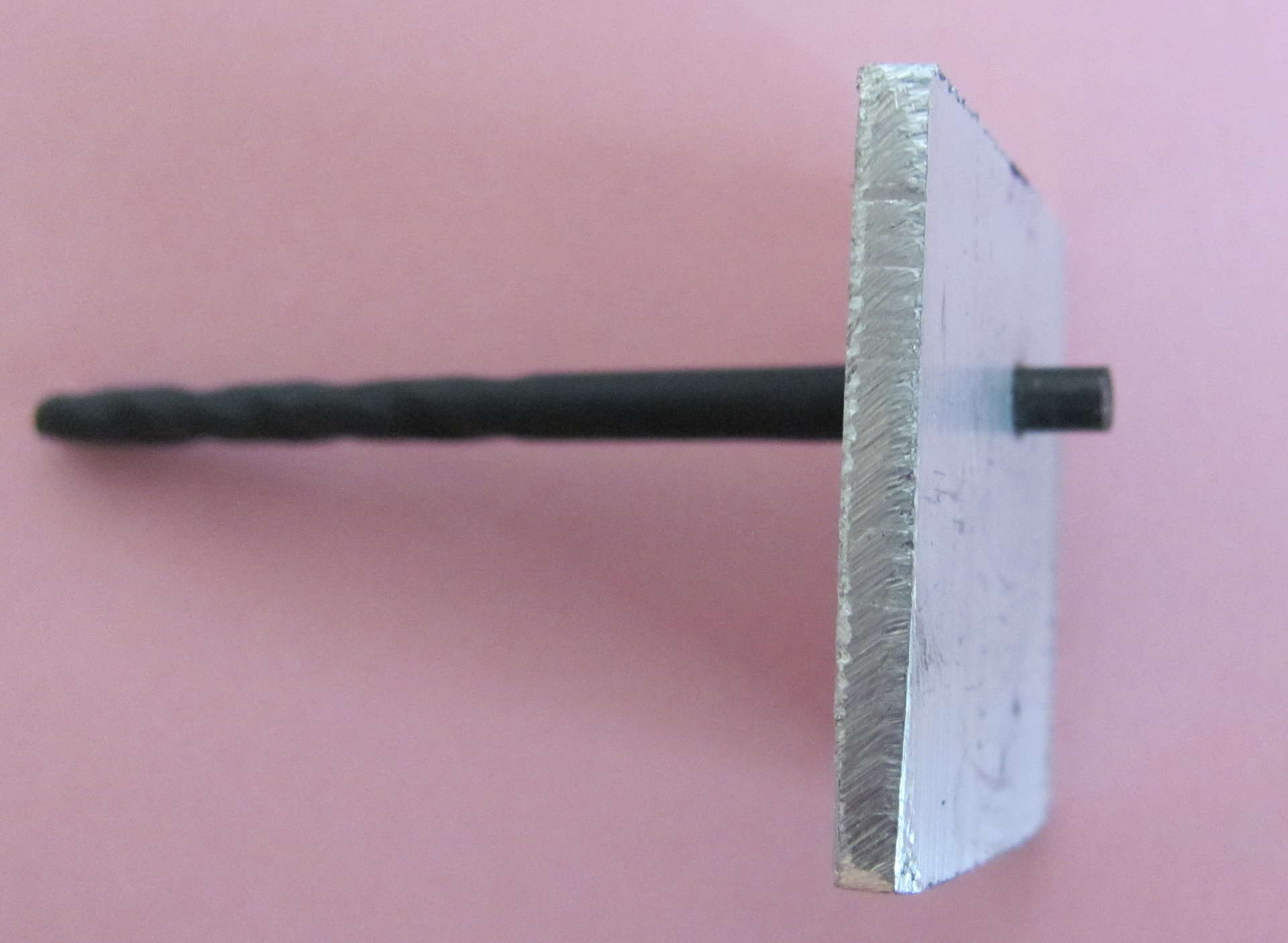

Ich selbst kann mit solch edlen Lösungen nicht aufwarten. Bei mir tat's ein Stück Alublech und ein alter Bohrer, den ich quer durchs Blech steckte und mit 2 K-Kleber befestigte.
Beiträge: 5426
Re: Steuerkettenspannerhalter
Der Bohrer ist bei uns gleich.
Nur ich habe mehr Holz als Blech.

Moin Andi,
Lösung sieht gut aus.
Aber hätte Alu oder Kunststoff genommen.
Hätte doch Bedenken, dass da mal paar Krümel vom Holzteil in den Keller fallen.
Holzspäne sollen ja gut für ein Getriebe sein, welches sich auf sein Lebensende zu bewegt.
Aber im Ölkreislauf.... :shock:
Grüße tommy

Kenn mich nicht so gut aus mit Holz, aber es soll ja gute Sorten geben, die nicht so krümeln.
Als Feinmechaniker hab ich es nicht so mit Holz.
Jedenfalls nicht in diesem Einsatzbereich.

Hier mal meine bisherigen Varianten.
und die Weiterentwicklung :lol:
Nur Metall und Kunststoff. :mrgreen:
Grüße tommy

tommy89 hat geschrieben:Kenn mich nicht so gut aus mit Holz, aber es soll ja gute Sorten geben, die nicht so krümeln...
Mit echtem Hartholz, Buche oder Eiche geht sowas schon gut. Da krümmelt gar nix.
Es gibt Tropenhölzer die da noch wesentlich besser sind (sogar besser als manche Hart Kunsstoffe) aber die sind ja zum Glück/zurecht verboten

tommy89 hat geschrieben:Hier mal meine bisherigen Varianten.
Grüße tommy
Oooooooooh, Tommy, bin doch >Schrauben im Getriebe< geschädigt. Ich hätte Angst, das die auch dort verschwindet.
Dann lieber ein Krümel Holz. :lol: Die Vorstufe der Kohleablagerung......

Moin moin,
ok ok, ein Krümel Holz wäre mir auch lieber als ne Schraube im Motor. :D
Der Metallkram muss halt so groß sein, dass er nicht nach unten durchfallen kann.
Mmhh....oder vielleicht so ne Art Rettungseil...-draht....Kabelbinder....
Muss auch mal den nächsten Entwicklungsschritt für diesen Halter einläuten.
Diese Lüsterklemme ist auch nicht so die Superlösung.
Grüße tommy

hab das mal bei ABP gesehen wies der mit meinem gemacht hat.
Im Schraubstock die Feder zusammengedreht, dann ein Kabelbinder rum und fertig.
Spanner einbauen, Kabelbinder abschneiden und fertig.

Ja, das mag sein.
Es geht hier um einen eingebauten Spanner.
