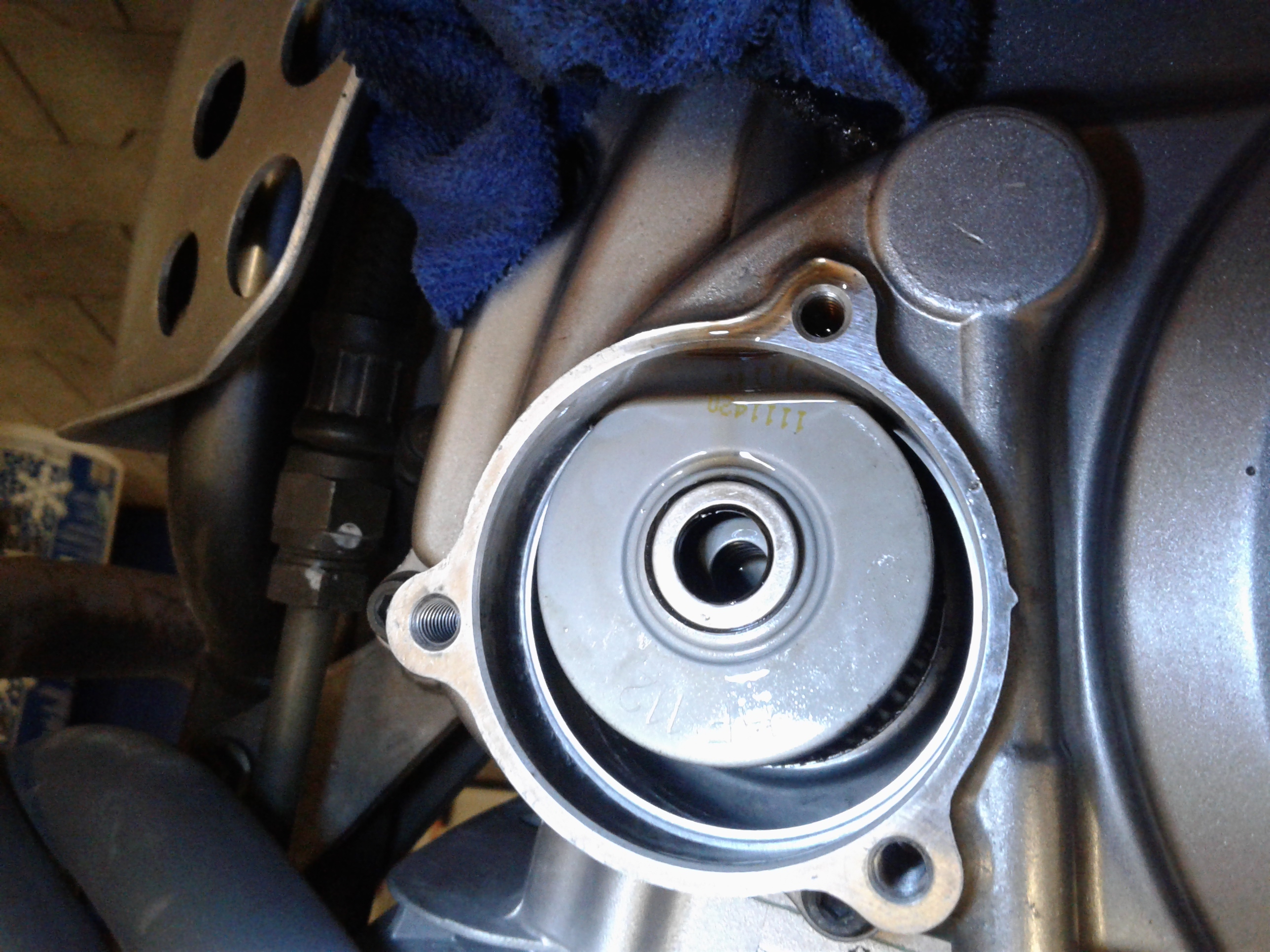

Thema Ölfilter:
Ich weiß nicht ob er richtig drin ist, d.h. ich hab ihn so rein wie den alten HIFLO Filter. Was mich gewundert hatte, war ein zusätzlicher Aluring (gleicher Ring wie für Ablassschraube) der zwischen Deckel und Filter kam, wie eine Vorspannung. Erst die Feder, dann Filter, Aluring, Deckel, so war die Reihenfolge.
Hoffe mal dass ich den Motor nicht kaputt repariert habe :shock:

Der HIFLO Filter (aber auch andere) haben nur eine Gummidichtung und der Deckel hat außen ein O-Ring. Und natürlich die Druckfeder.
ujr56
Beiträge: 864
Re: Merkwürdiges Geräusch
Beitrag von ujr56 »
" ...war ein zusätzlicher Aluring (gleicher Ring wie für Ablassschraube) der zwischen Deckel und Filter kam, wie eine Vorspannung..."
Ich nehme an dass das der Dichtring für die Ölablassschraube ist. Schade dass sie nicht gleich auch noch den Dichtring für die Rahmentankablassschraube mit hineingepackt haben, dann wäre es nicht erst zu dem Irrtum gekommen :D
Nimm das Ding heraus und guck Dir an ob der Filter auf der Federseite auch geschlossen ist. Wenn nicht hast Du einen falschen Filter bekommen !

Ölfilter...
Das ist schon so einer, den Du eingebaut hast, oder?
=> Hiflo Ölfilter für die Domi
Das ist eigentlich ein Standard Ölfilter wie er in 100.000 verschiedene Honda Modelle reinkommt.
Die NX 250 hat beispielsweise denselben Ölfilter, und ich meine die ganzen XL-Modelle auch.
In das Ölfiltergehäuse gehört zum Ölfilter nur die Feder rein, aber kein Metalldichtring oder sonstiges.

Genau das ist der Ölfilter, und ja der Ring ist natürlich für die Ablassschraube. Aber derselbe ring ist zwischen Deckel und Filter gewesen, der passt auf den kleinen Stutzen der auch in den Filter greift. Der Ölwechsel davor ist von einer freien Motorradwerkstatt gemacht worden, der Vorbesitzer hat's machen lassen. Ich ging davon aus dass die das richtig machen :(
Ob das mit dem Geräusch zusammen hängt?
Wenn ich den Deckel jetzt aufmache, kommt mir ein ordentlicher Schluck Öl entgegen. Oder meint ihr es geht auf dem Seitenständer?

Beiträge: 7962
Ein bisschen Öl, das sich im Filtergehäuse befindet, wird aber auslaufen. Lässt sich fast nicht vermeiden. Passiert mir sogar fast immer beim normalen Ölwechsel.

Beiträge: 5417
chris1383 hat geschrieben:Genau das ist der Ölfilter, und ja der Ring ist natürlich für die Ablassschraube. Aber derselbe ring ist zwischen Deckel und Filter gewesen, der passt auf den kleinen Stutzen der auch in den Filter greift. Der Ölwechsel davor ist von einer freien Motorradwerkstatt gemacht worden, der Vorbesitzer hat's machen lassen. Ich ging davon aus dass die das richtig machen :(
Deshhalb mache ich lieber selbst.
Und zwar sollten da ungefähr noch so 70-80ml drin sein.

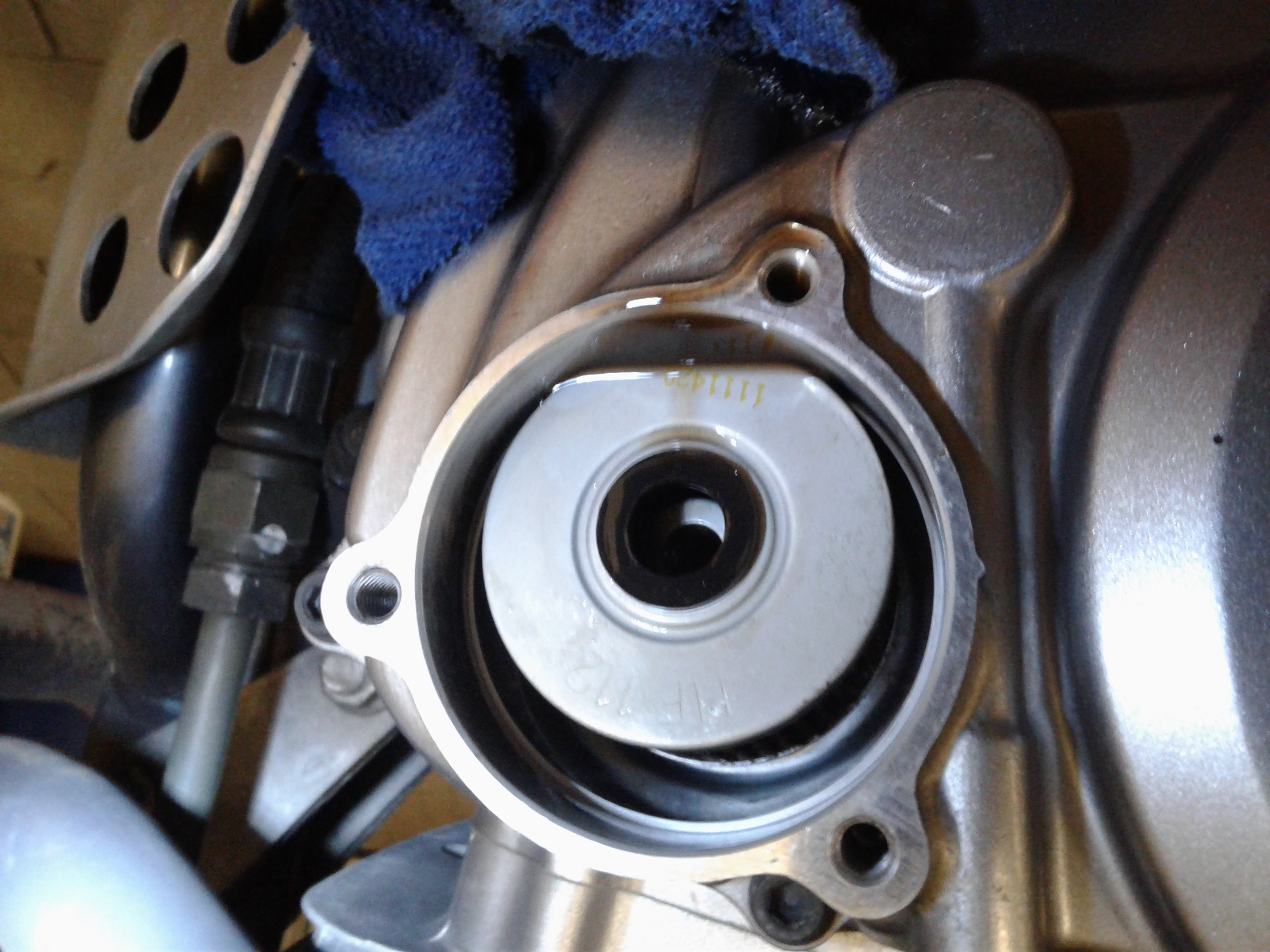

So jetzt stimmts wieder mit dem Ring, bzw ohne Ring:
Eben Probefahrt gemacht, ist aber alles wie vorher :?
Sorry Bilder stehen Kopf über

Das mit dem Dichtring an der Filterpatrone is ja ein Ding. Vor allem da das jeder logik entbehrt und dann noch von einer Werkstatt.

Man muss zu dem Ring auch sagen dass ich es falsch nachgemacht habe. So wie ich das alte Zeug ausgebaut habe, ist das Neue reingekommen. Aber bei nem Ölfiltertausch schaut man normal nicht ins WHB...Naja

Auf jeden Fall einen neuen Filter einsetzen. Wer weiß was für Abdrücke der Ring hinterlassen hat.
Wollen wir hoffen das in der Vergangenheit genug Öl oben angekommen ist. :roll:

Mitm Öllfilter ist schon ein Ding.
Da hatte doch Andi neulich einen gebrochenen Seitendeckel im Ölfilterbereich.
Vielleicht hat ja da mal jemand noch mehr Scheiben druntergelegt. ;)
