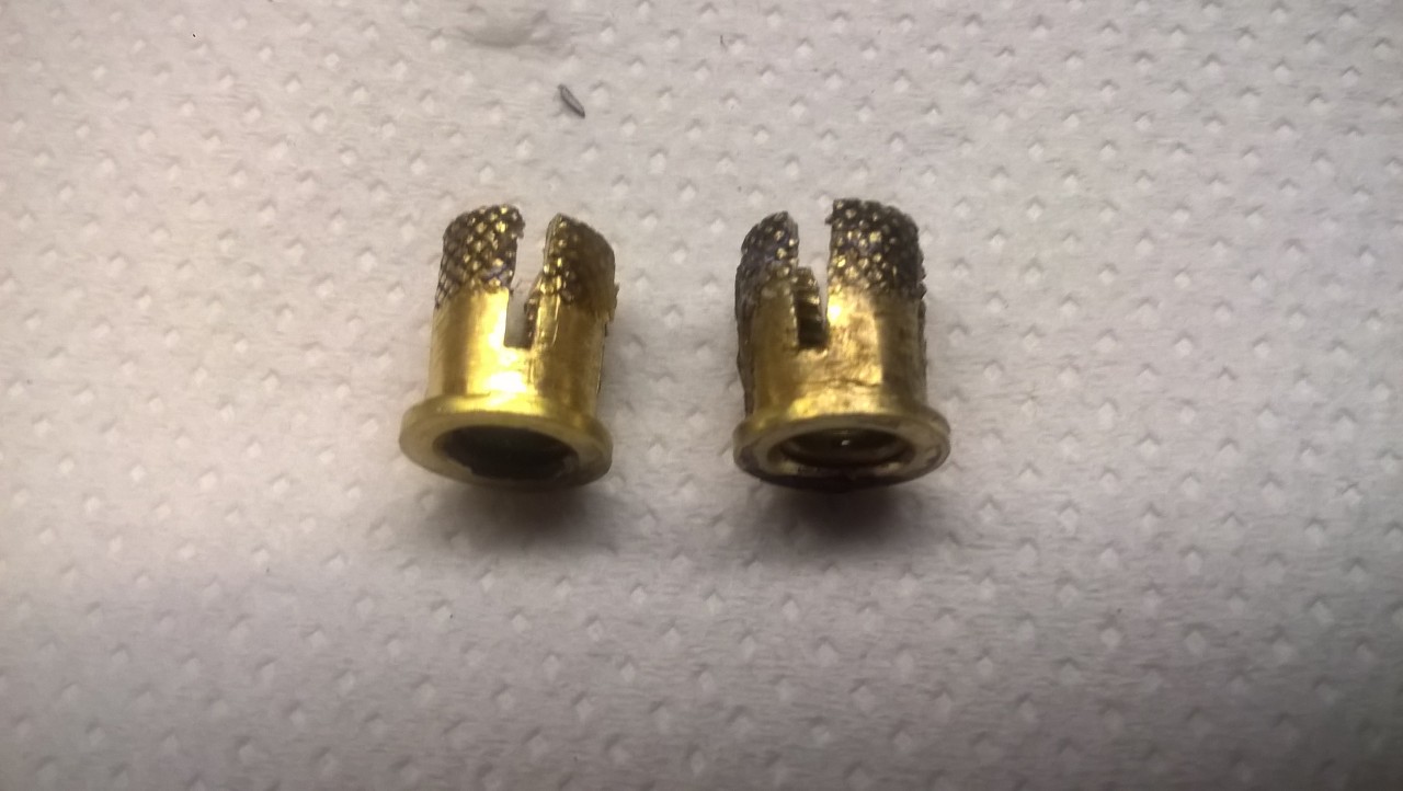

Befestigungsdübel an der Lampenmaske
wer kennt diese Teile?
Wo bekommt man die her?
Bei Honda im Ersatzteillager nicht gelistet, oder ich habe die übersehen. Sitzen in der Lampenmaske.

So was ähnliches gibst im Möbelbau.
Glaube mit M4 Innengewinde für ein 5er Loch in der Lochreihe. So was hab ich da.

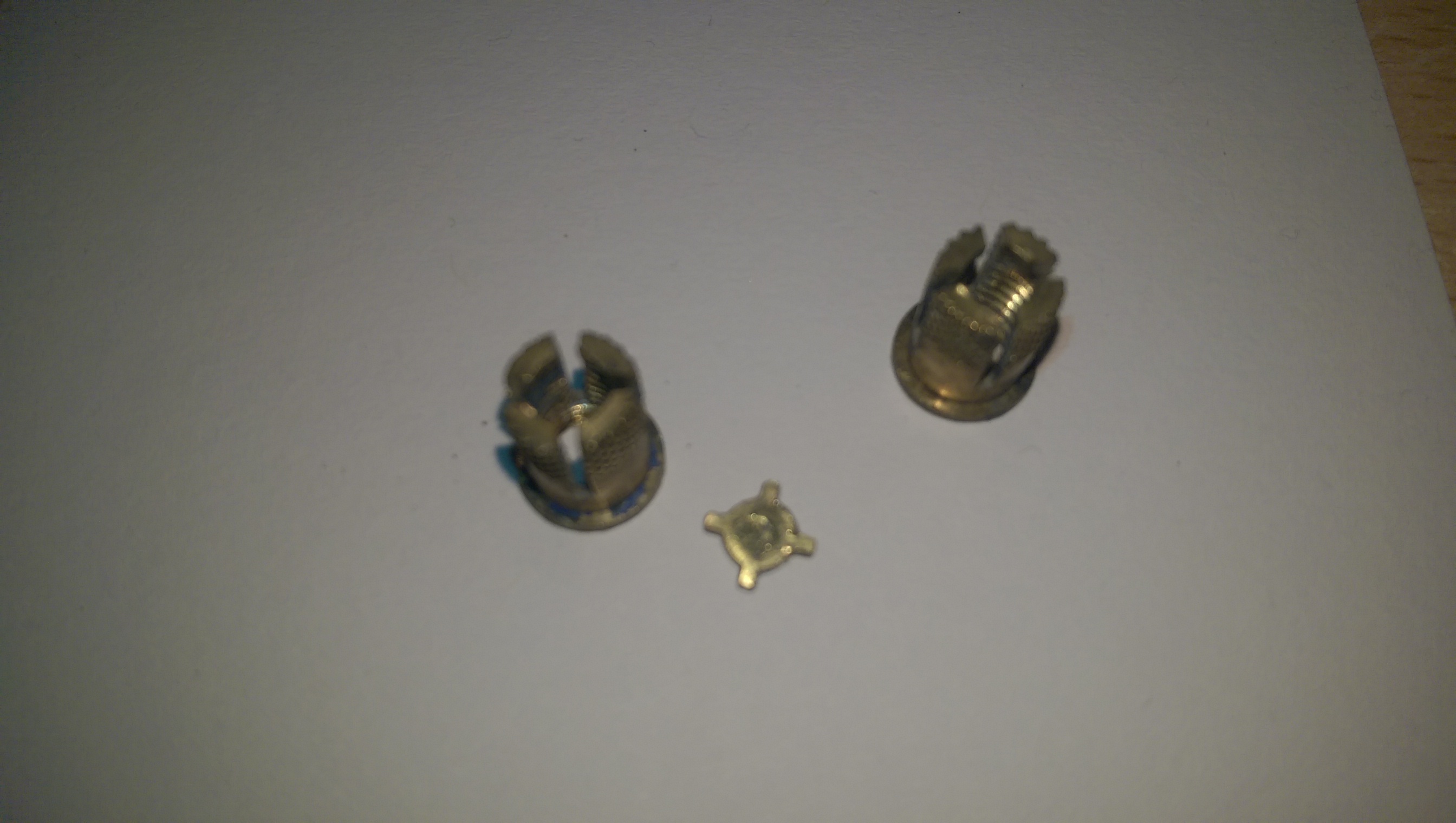

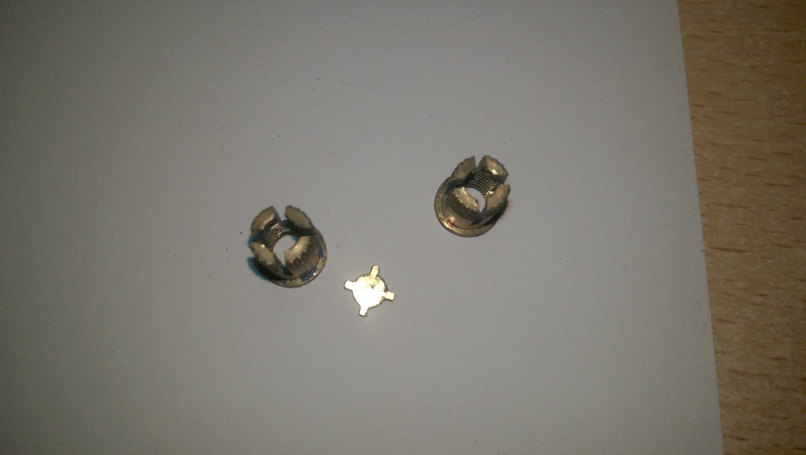

Jo, als Betonanker kenne ich die Messingspreizdübel auch.
Aber die sind ganz speziell, die kleine Messingplatte sitz normaler weise im Dübel und wird beim Verschrauben nach hinten verschoben so das der Dübel gespreizt bleibt.
Deshalb bekommt man die auch nicht ohne Zerstörung der Plastikaufnahme raus.
Nach dem Ausbau kann man die kleine Messingplatte wieder nach vorne schieben und den Dübel wieder benutzen.

Bei Beton nennen die sich Einschlagdübel. Werden vor dem Schraube eindrehen eigentlich mit einem Dorn eingetrieben der sie dann spreizt. Die sind aber selbst in M4 zu lang. Im Möbelbau könnte es sowas geben, aber nicht in jedem Baumarkt. Schreiner fragen.

Die Einschlagdübel sind noch etwas anderes.Saruman hat geschrieben:Bei Beton nennen die sich Einschlagdübel. Werden vor dem Schraube eindrehen eigentlich mit einem Dorn eingetrieben der sie dann spreizt. Die sind aber selbst in M4 zu lang. Im Möbelbau könnte es sowas geben, aber nicht in jedem Baumarkt. Schreiner fragen.
Ich wollte auch wissen, ob jemand die schon mal von Honda bezogen hat.

Die Dübel hat es nie von HONDA einzeln gegeben - nur cpl. Verkleidungs-Teile.

Die Teile gibt es definitiv von Honda nicht einzeln !
... mit (Super-) Cyanacrylat-GELkleber wieder einkleben. Vorsichtig, keinen Kleber auf das Gewinde kommen lassen !
Hält so gut wie original, ... deshalb die Schraubverbindungen dort nur sehr sanft anziehen

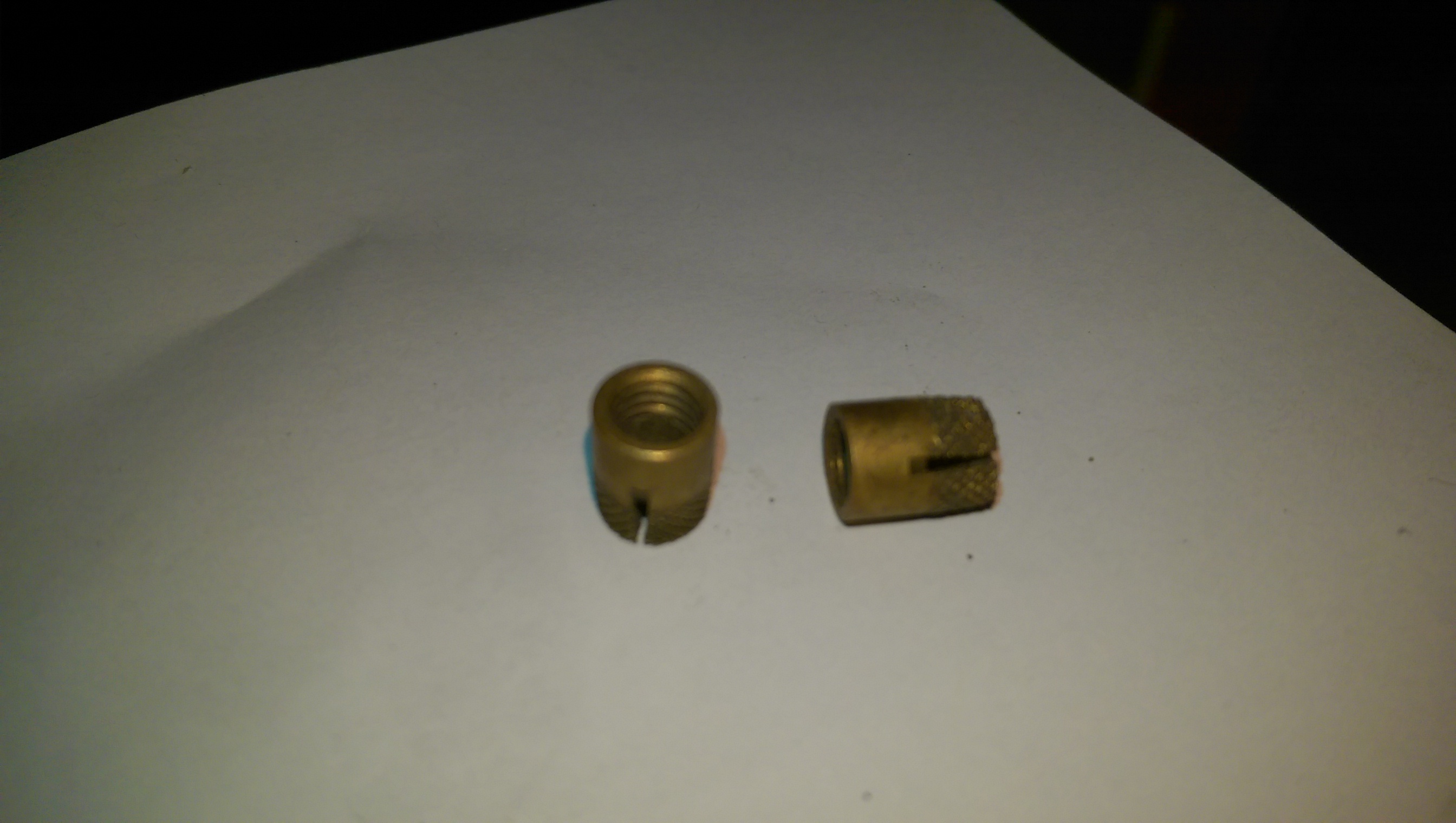

@Andi : Wenn diese Teile aus der Lampenmaske herausgedreht wurden ist das Sackloch so aufgeweitet dass auch neue Messingdübel gleicher Größe nicht mehr halten !
Deshalb ist mein Tipp immer noch : einkleben

Bei mir ist es genau umgekehrt.ujr56 hat geschrieben:@Andi : Wenn diese Teile aus der Lampenmaske herausgedreht wurden ist das Sackloch so aufgeweitet dass auch neue Messingdübel gleicher Größe nicht mehr halten !
Greets Uwe
Ich habe eine Lampenmaske (fast neu, nur Lagerspuren) die noch niemals diese Dübel drin hatte. Also dübellos.
Also brauche ich vier Dübel.

Auch wenn er's nimmer hören kann. Einkleben mit 2 K Kunstharz Stabilit Ultra oder Uhu Endfest 300.
Wenn etwas an's Gewinde kommt, kann man ausgehärtet nochmal mit einem Gewindebohrer nachfahren.
