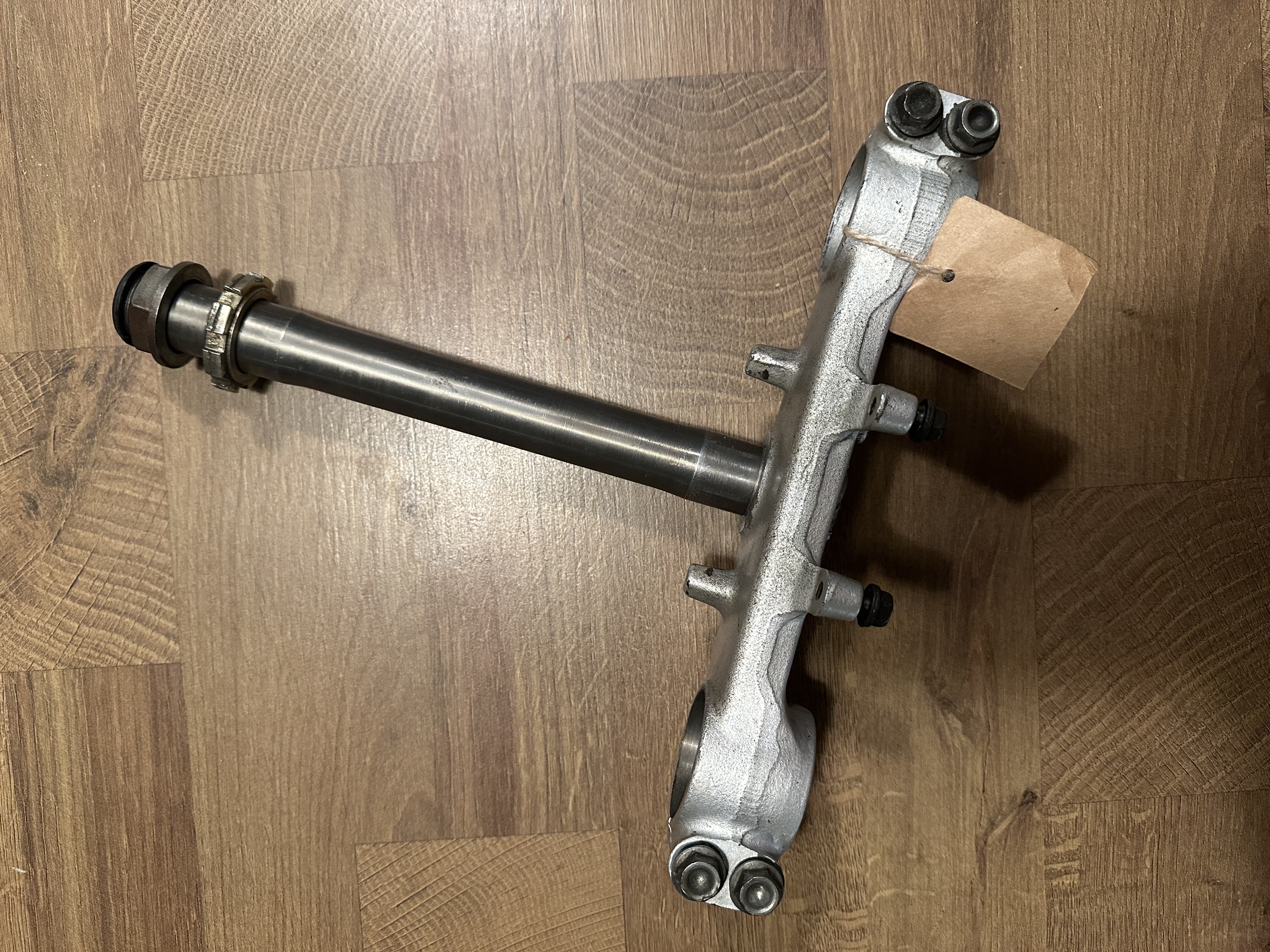

Abend Zusammen
heute ist mein Ersatz für mein originales angefressenes Joch/untere Gabelbrücke gekommen. Ist im perfekten Zustand von einer 1988er - sollte aber passen, wenn das jemand anders sieht bitte um Info:
Theoretisch wäre es auch mit dem originalen gegangen, aber ich kann ja nicht das Mopped komplett durchpflegen und mit gutem Gewissen unter dem Lenkkopf ein angefressenes Joch verstecken...

- Beiträge: 4791
Dafür hat dieses einen fetten Grat aussen an der Anlagefläche. Typisch für Hülse versucht mit einem Schraubenzieher/Meissel, keiltechnisch von der Seite abzustemmen.
Aber der wird ja sicher entfernt.

sergejt
- Beiträge: 167
- Wohnort: 64367 Mühltal
Suzuki Bandit 1200 WVCB 2005
Husquarna TE 610 1995
Na aber freilich, das ist kein Thema... finde nicht das die beiden Teile vom Zustand vergleichbar sind. Der Grat.... also bitte
