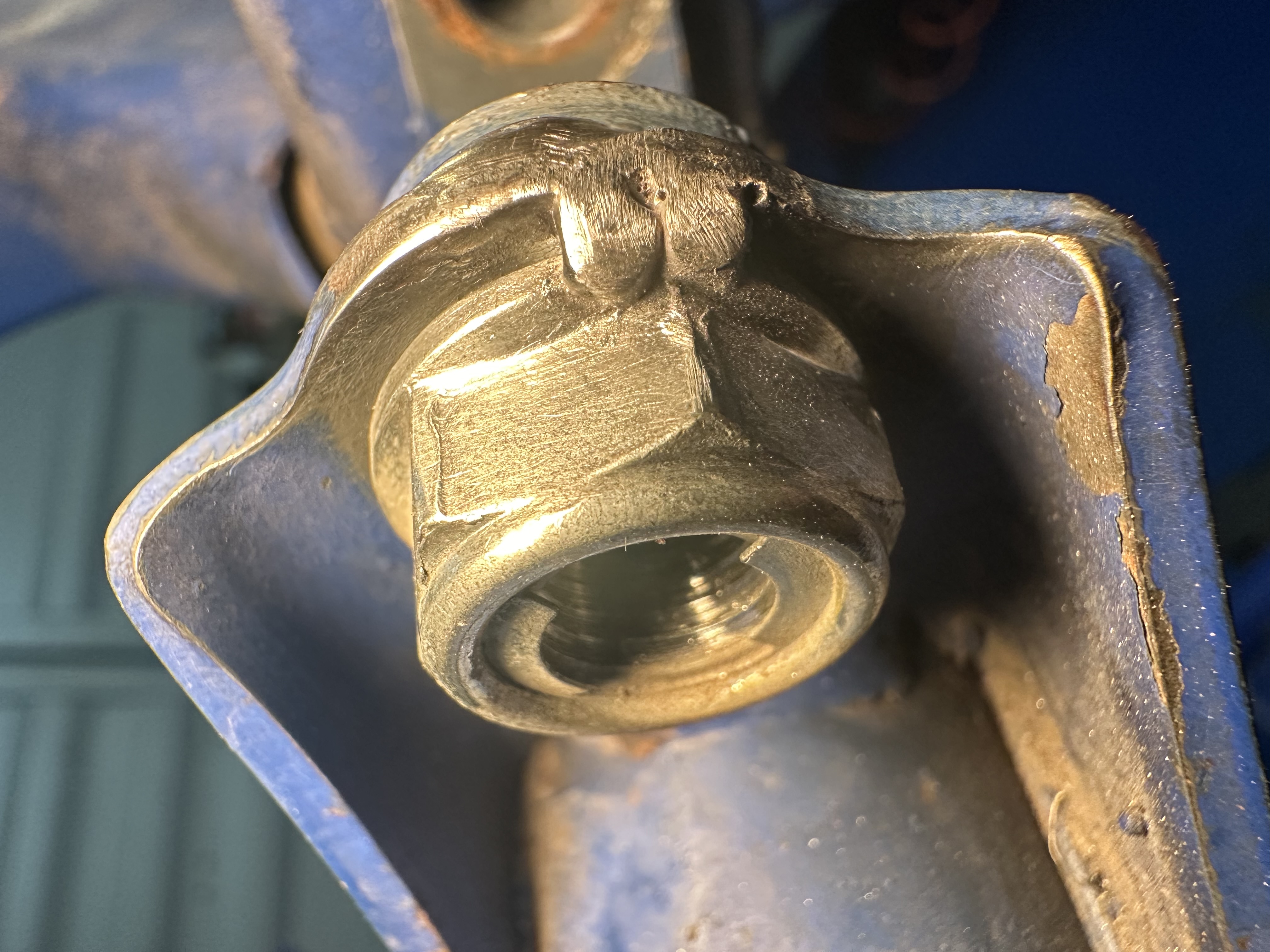

sergejt hat geschrieben: Mi 29. Nov 2023, 20:29 ...Die Mutter wird dann mit Madenschraube gesichert. Diese drückt anscheinend direkt auf das Gewinde.
Falls das wirklich so gemacht ist, keinesfalls "verwenden". Dann war es das mit dem schönen (wahrscheint's auch noch aufwendig verrundeten) Gewinde.
Schau bevor du überhaupt drehst, ob die nicht schon jetzt zufällig am Gewinde anliegt. Lieber noch einen Gang raus.
Mache mit Edding einen Strich auf die Mutter und beobachte, ob sie sich mit der Zeit wirklich verdrehen würde.
Wird sie, da unter Spannung, zusätzlich auch noch durch flächige Reibung von der Feder an ihrer Unterseite drehgehindert, nicht machen.

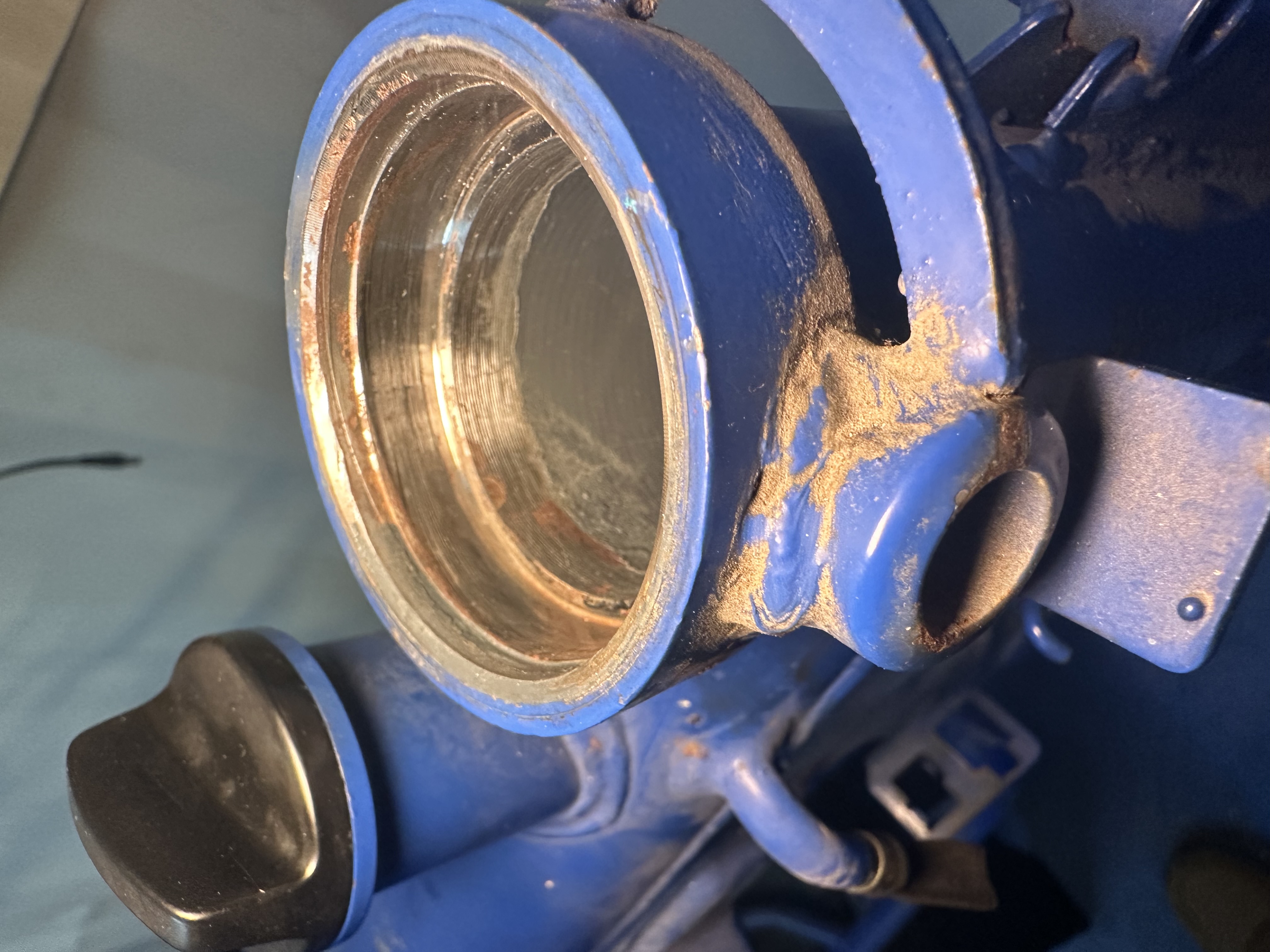

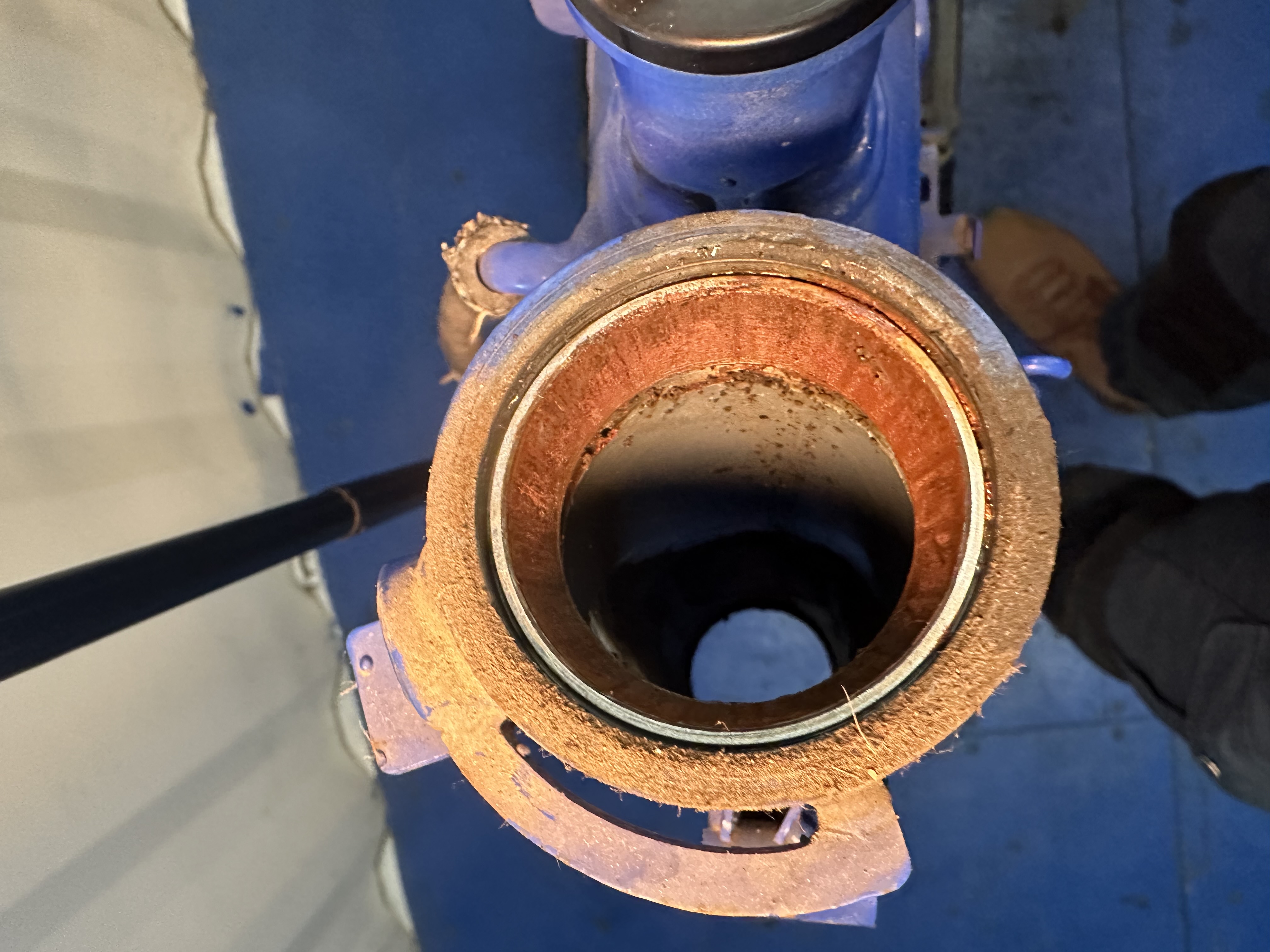

das LKL sieht austauschbedürftig aus:
Wegen dem Öltank wird das Pulverbeschichten des Rahmens wahrscheinlich schwierig, da man es nicht zu 100% Ölfrei von innen bekommt. Daher werde ich den Rahmen doch lackieren lassen.

Über den Hinweis mit der Befestigung der Mutter der oberen Federbeinhalterung bin ich sehr dankbar. Bevor ich es vergesse mache ich es gleich:
Einen Schönheitspreis gibt es dafür nicht, aber hält:

Ich habe die Lagerschalen des LKL von Joch und Rahmen entfernt. Das Joch sieht aber schon ziemlich angefressen aus. Hier schaue ich mich mal nach einem Teil im besseren Zustand um.

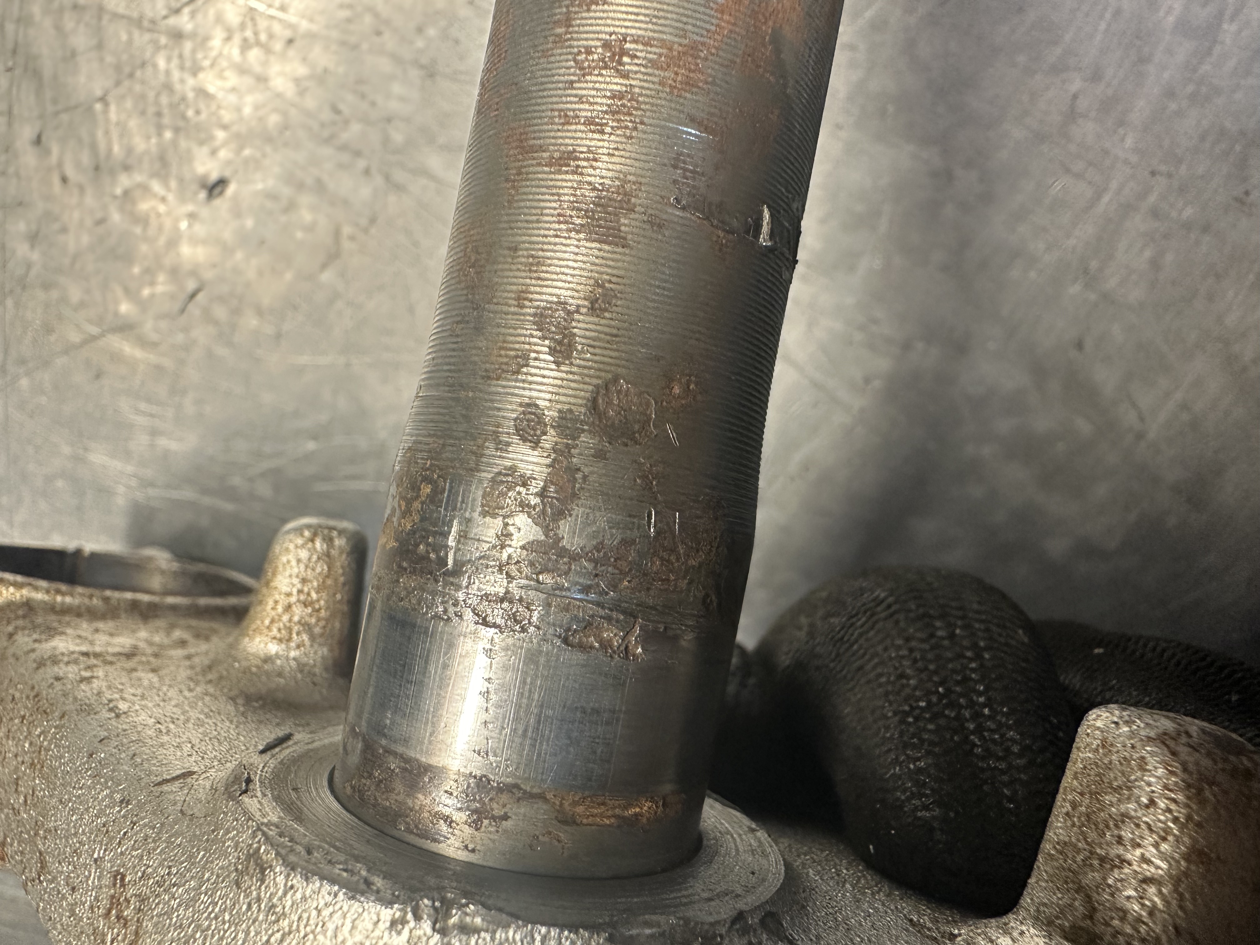

Abend Zusammen :),
heute ist mein Ersatz für mein originales angefressenes Joch/untere Gabelbrücke gekommen. Ist im perfekten Zustand von einer 1988er - sollte aber passen, wenn das jemand anders sieht bitte um Info:
Theoretisch wäre es auch mit dem originalen gegangen, aber ich kann ja nicht das Mopped komplett durchpflegen und mit gutem Gewissen unter dem Lenkkopf ein angefressenes Joch verstecken... :roll:
Sergej
Beiträge: 5118
Dafür hat dieses einen fetten Grat aussen an der Anlagefläche. Typisch für Hülse versucht mit einem Schraubenzieher/Meissel, keiltechnisch von der Seite abzustemmen. :?
Aber der wird ja sicher entfernt.

langer hat geschrieben: Mi 13. Dez 2023, 18:27 Dafür hat dieses einen fetten Grat aussen an der Anlagefläche. Typisch für Hülse versucht mit einem Schraubenzieher/Meissel, keiltechnisch von der Seite abzustemmen. :?
Na aber freilich, das ist kein Thema... finde nicht das die beiden Teile vom Zustand vergleichbar sind. Der Grat.... also bitte
