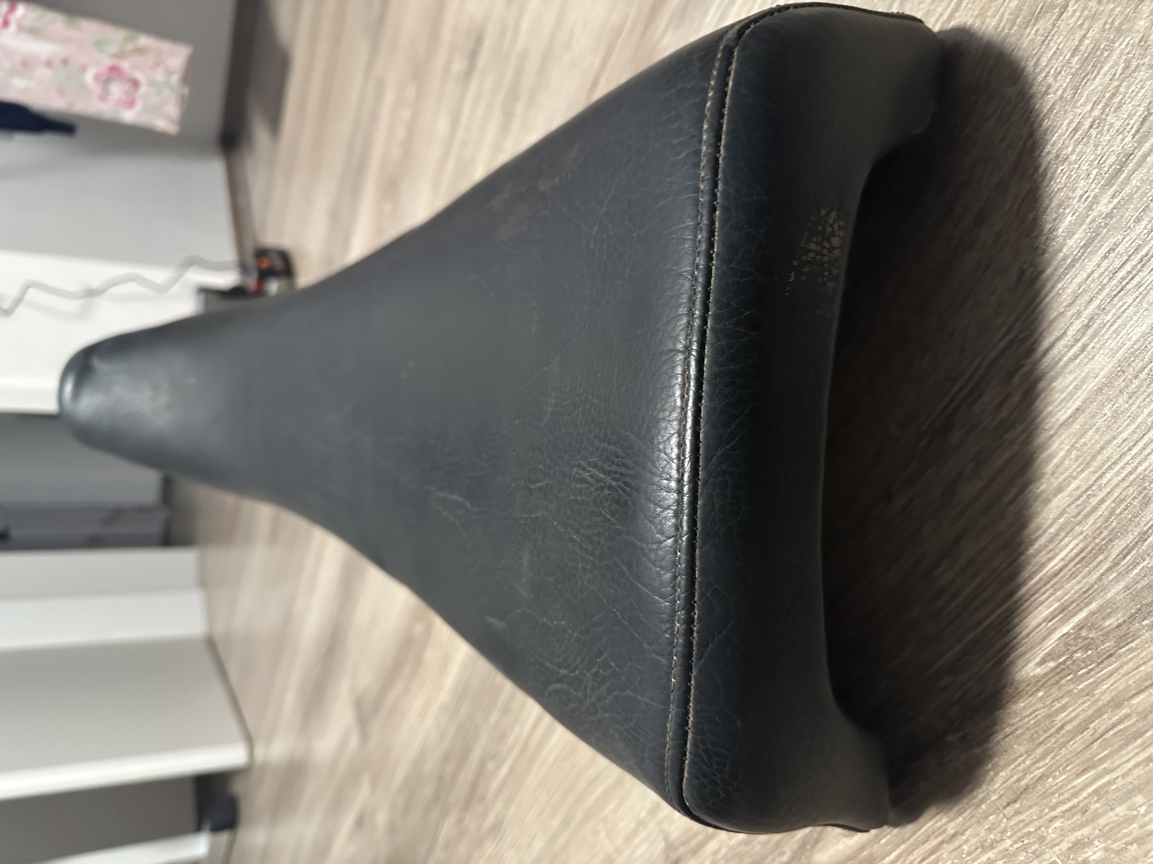

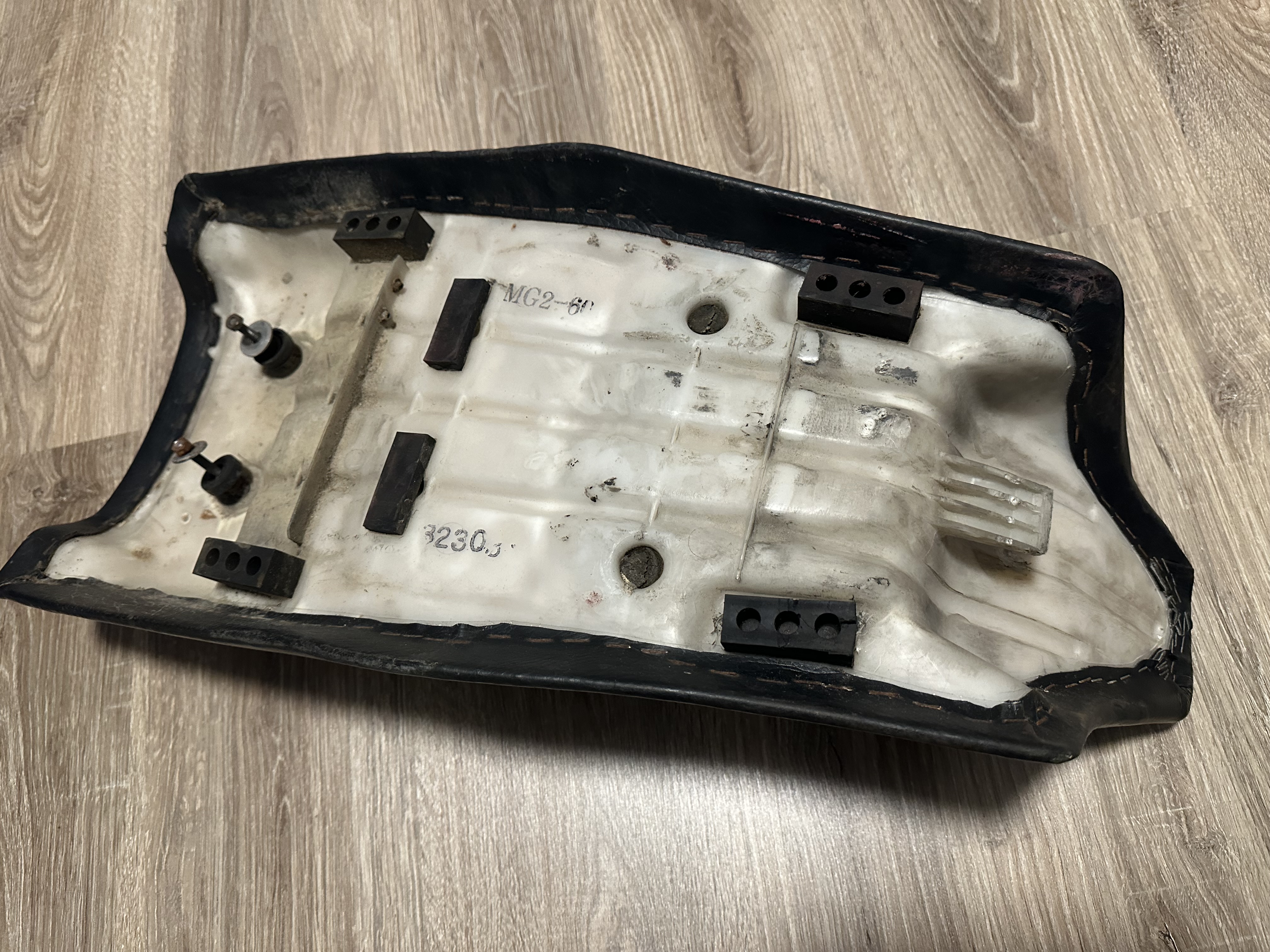

habe mir schonmal eine Honda XL600R Sitzbank (Bj. 1984) ergattert, muss mal sehen ob die zu dem XL600R Tank passt nachdem die Tankposition definiert ist:
Sergej

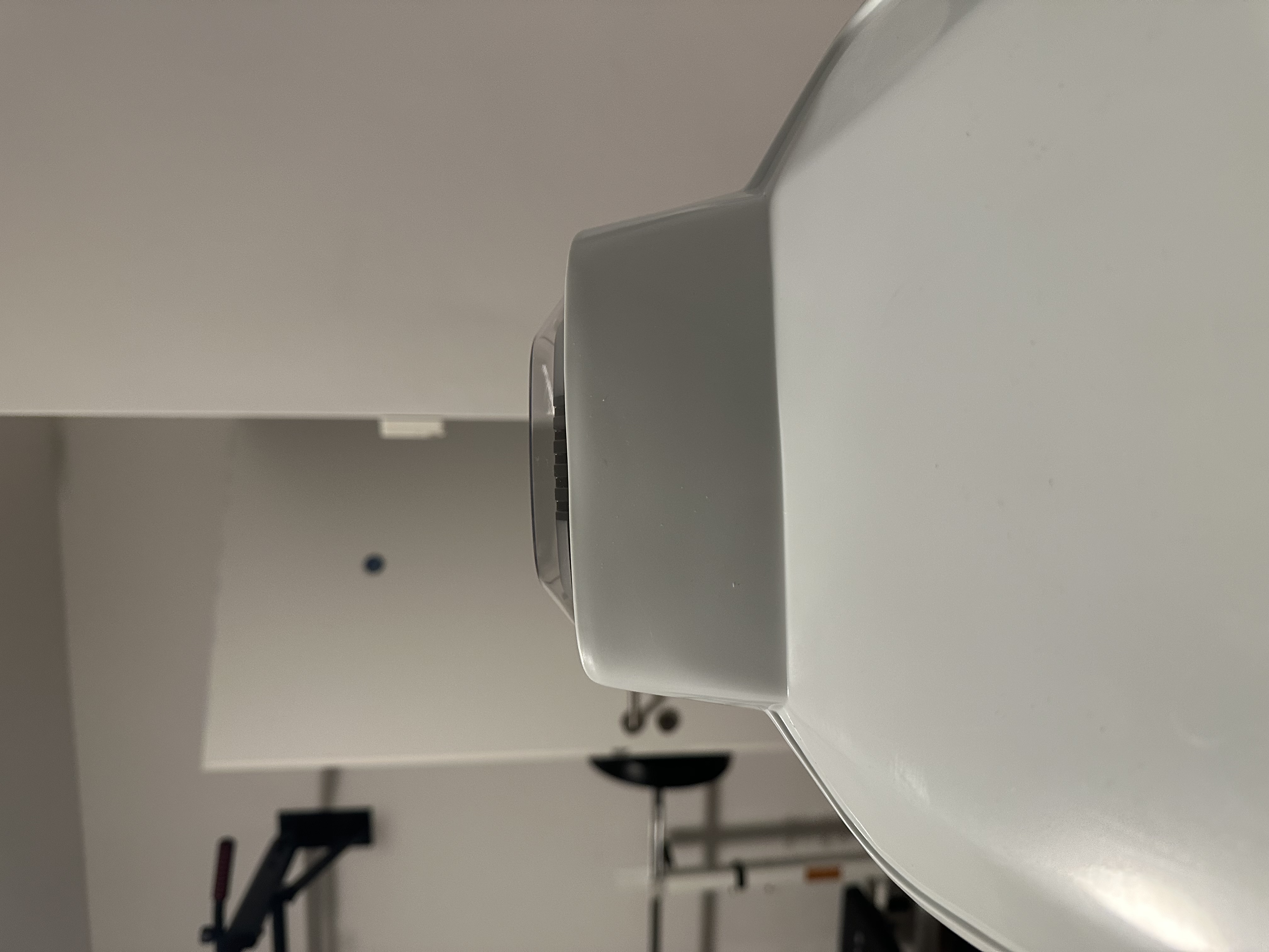

Jetzt wird es etwas "modern" und geschmacklich Polarisierend... ich hab die Acerbis Elba grob auf einen Husqvarna LED Scheinwerfer angepasst, der "Originale" der Elba hat kein E-Zeichen... und mir ist wichtig das es Hell ist und ich gut zu sehen bin. Ich habe es mir ungefähr so vorgestellt, aber mal schauen was sich noch entwickelt.
Die Lichttechnik sowie die Taster werden das einzig optisch moderne sein, ich glaube das wird gut aussehen.
Vorher:
Nachher:
Sergej

Ich finde die Husqvarna Lampe in der Lampenmaske absolut passend, Retrofuturistisch auf eine gute Weise :)
Fast so als sollte das so ab Werk bei einem 24er Motorrad sein^^

Mir grundsätzlich auch, aber leider kein E-Zeichen. Und ein E-geprüfter 11x11 cm Scheinwerfer war nicht zu finden.
Sergej

Ich hab mich dumm und dämlich gesucht und nur Traktor Flutlichter mit den Maßen gefunden. Alle "normalen" Rechteckigen waren viel zu breit für die Elba, da hätte ich das überstehende "Rechteck" komplett abschneiden müssen. Der Husky 701 Scheinwerfer passt von der Breite her fast, da muss links wie recht ca. 1 cm ab & nach unten die erste "Kühlrippe".
Sergej
