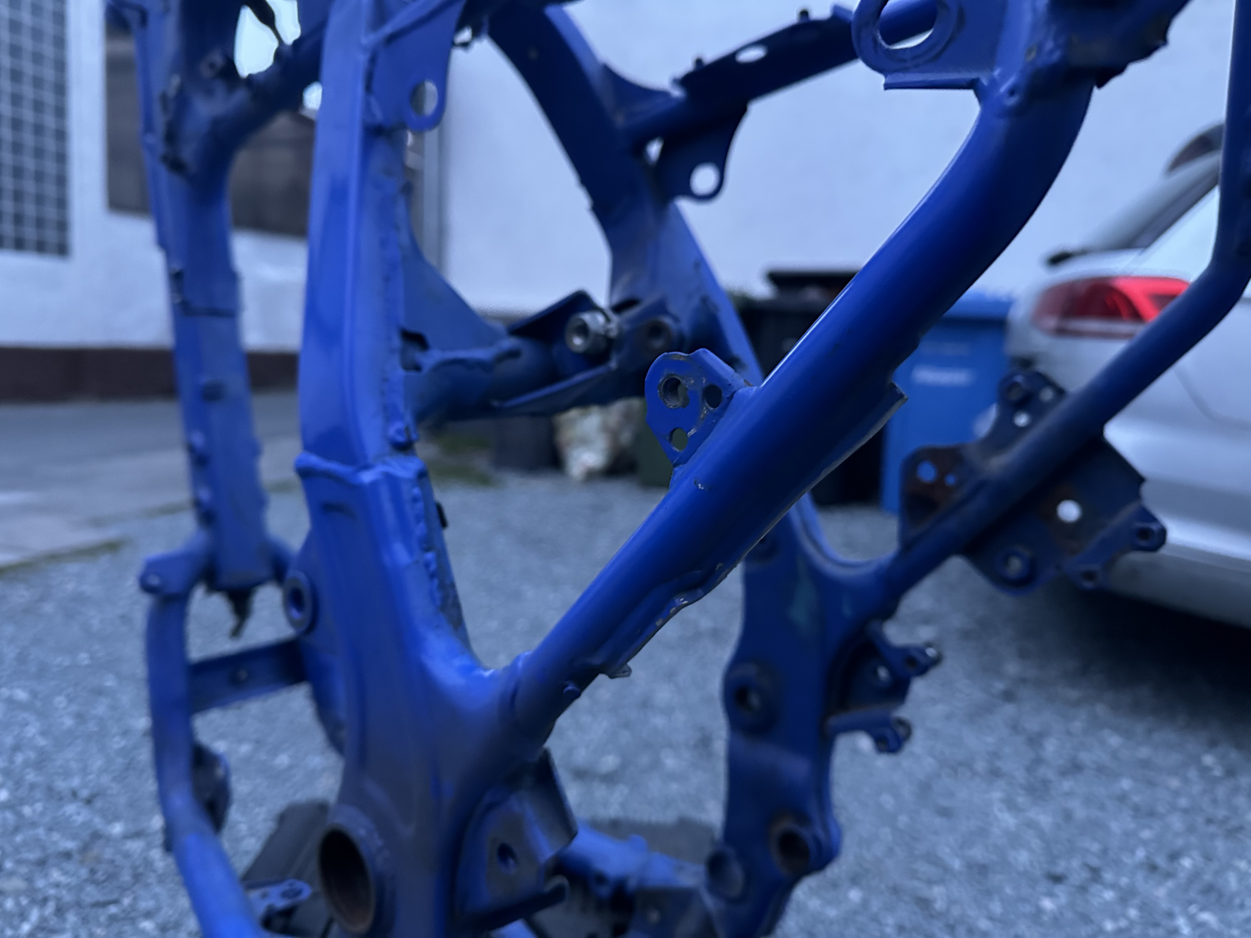

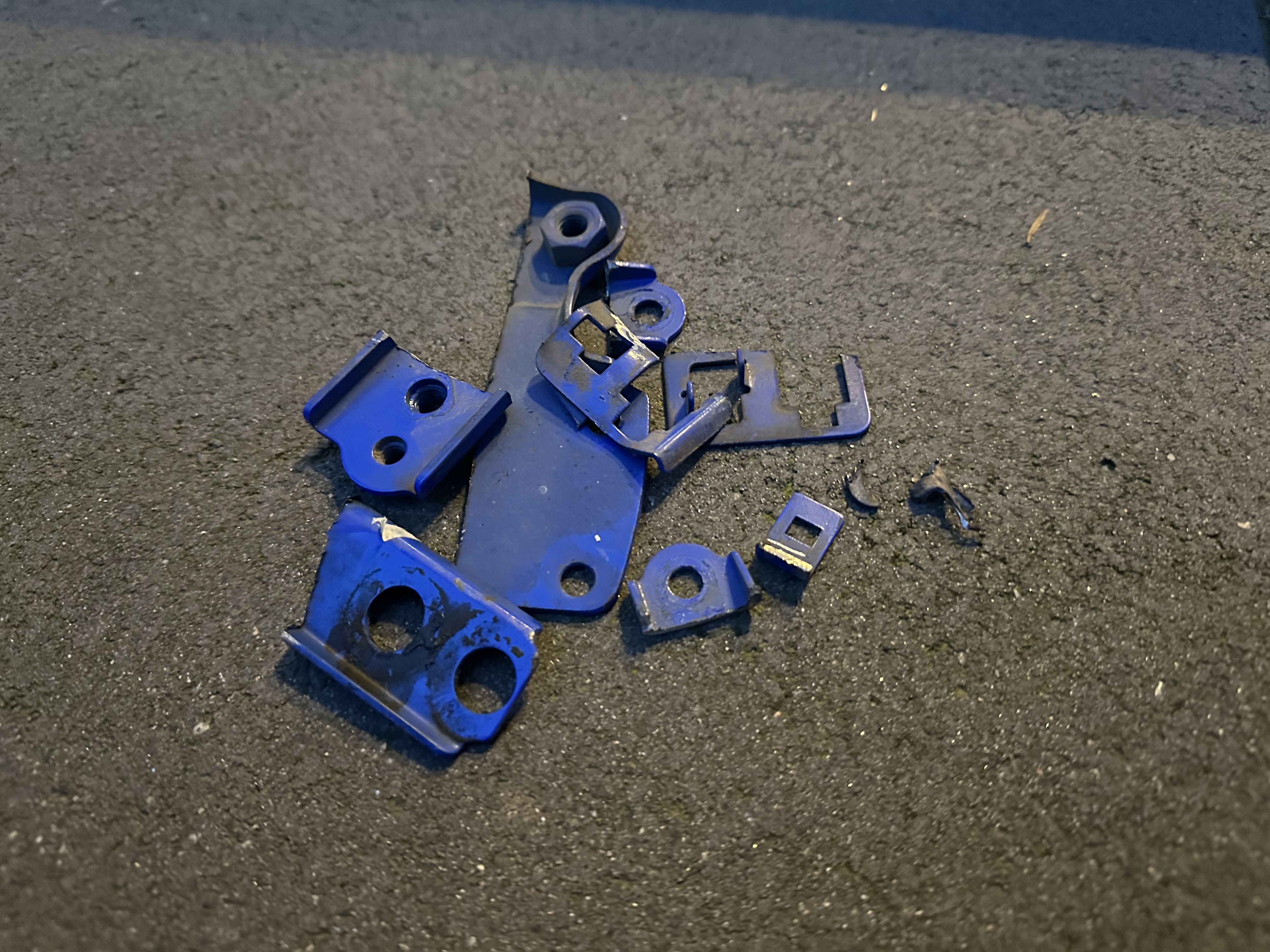

ich hab angefangen unnötige Halter vom Rahmen zu entfernen. Erstmal grob. Danach muss ich fein mit dem Dremel ran, da mein Prüfer drauf besteht das ich ca. 0,5-1mm überall stehen lasse. Er will den Rahmen dann nochmal gestrahlt begutachten... Erst danach werde ich fein bis zur Rahmenoberfläche schleifen und nur minimal was stehen lassen:

Ist das üblich oder ist dein Prüfer Grieche , Korinthos Kackos

HahahahahahahaahTolek hat geschrieben: Mi 21. Feb 2024, 19:46 Ist das üblich oder ist dein Prüfer Grieche , Korinthos Kackos![]()
Naja er kennt mich nicht, da würde ich wohl auch genauer hinsehen. Ich denke mir, wenn ich ihm beim ersten Mal alles gebe/mache wie es er verlangt wird es beim nächsten mal vlt. leichter bis ich irgendwann nur noch zur Einzelabnahme muss ...

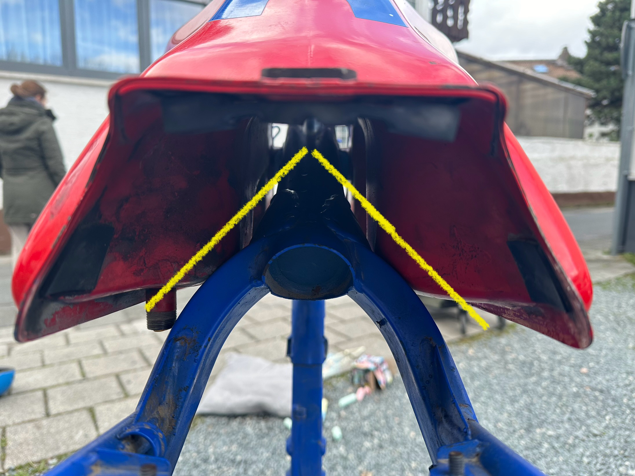

die original Tankaufnahme habe ich entfernt, somit steht einer ersten XR/XL Tank- & Sitzbankprobe nichts mehr im Weg:
Ich werde die Wangen des Tanks entfernen und ein gerades Blech einschweißen, damit der Tank weiter runter kommt. Habe bereits geschnitten, zeige es euch wenn es fertig ist. Dann lässt sich auch der optimale Winkel zum Sitzbankübergang einstellen:

- Beiträge: 4910
Löten (Hart) Bitte, nicht schweissen.

Wieso nicht sanft WIG schweißen ?

- Beiträge: 4910
Wenn du es so gut kannst, dass das an dem Winzling keine hässliche, fingerdicke Naht wird
(sprich; auch der Grösse des Objekt angemessen, heisst hier zierlich wie eine Bleistiftmine), dann ja.
