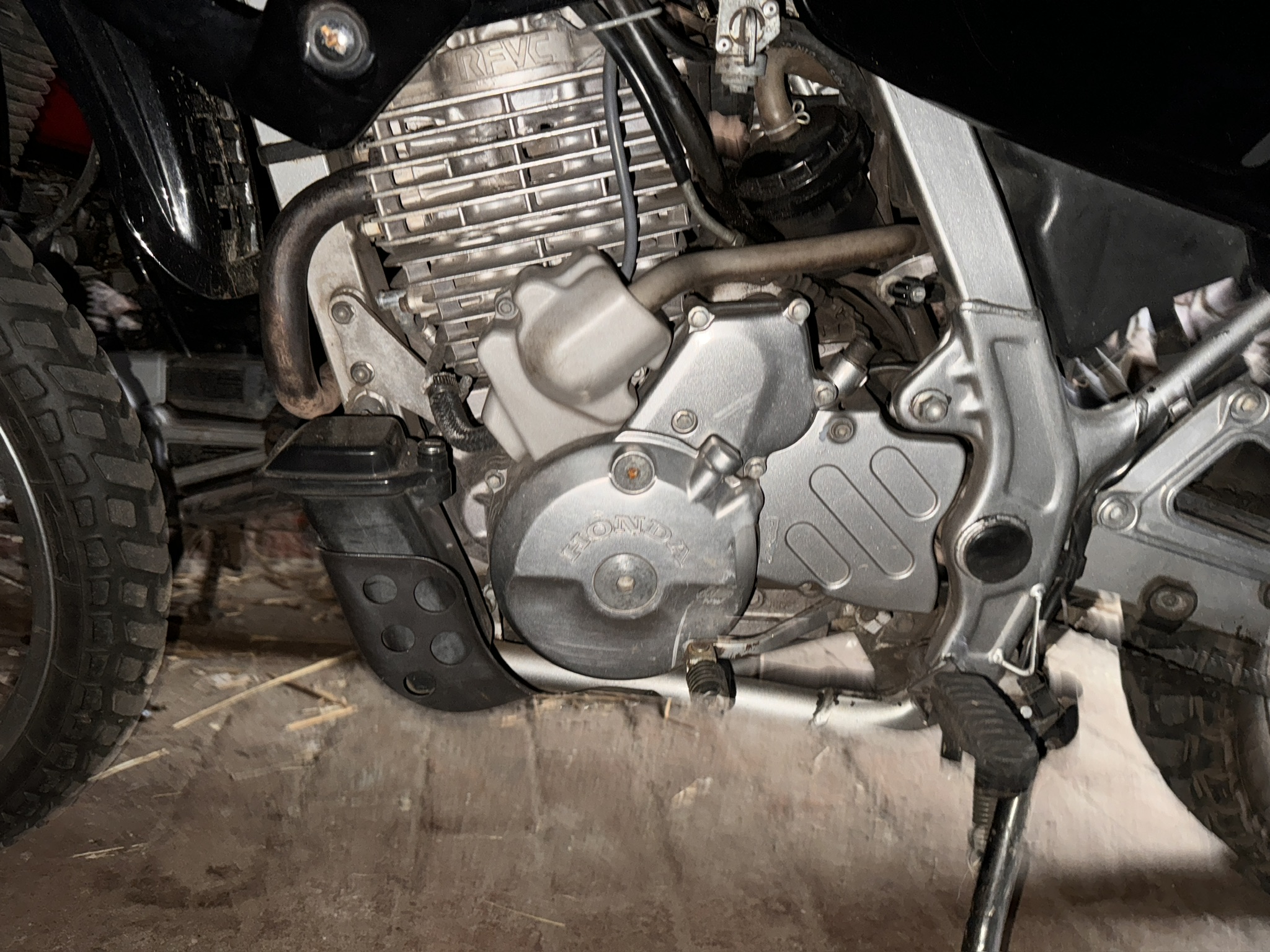

Die Maschine von 1998 habe ich seit einer Woche. Bin damit schon ca. 150km gefahren. Einmal getankt. Gestern wollte ich noch einen kleinen Ausritt wagen und bin auf die Landstraße. Bei 40000u/min plötzlich Leistungsverlust, bin dann rangefahren und da war die Maschine schon "abgesoffen". Konnte danach nicht mehr über 3000u/min im Stand drehen, dann ging sie immer aus. Mit Choke dauerhaft gezogen konnte ich dann aber nach Hause fahren. Tank ist ausreichend gefüllt, sicherheitshalber auch schon die RES Stellung probiert. Kein Veränderung. Laut Vorbesitzer hat sein Vorbesitzer 2018 den Vergasser letztmalig gereinigt. Ist auch in diesem Fall wahrscheinlich der Vergaser, oder was könnte es noch sein. Aktuell stehe ich noch am Anfang der Fehlersuche. Gibt es ein Reperaturhandbuch für meine Maschine? Der Vergaser sitzt ja ziemlich versteckt, oder? Zumindest sah dies auf Videos bei YouTube immer so aus, als wenn es nicht so einfach wäre da dran zu kommen.
Freue mich über Hilfe und Unterstützung. Danke!!!!

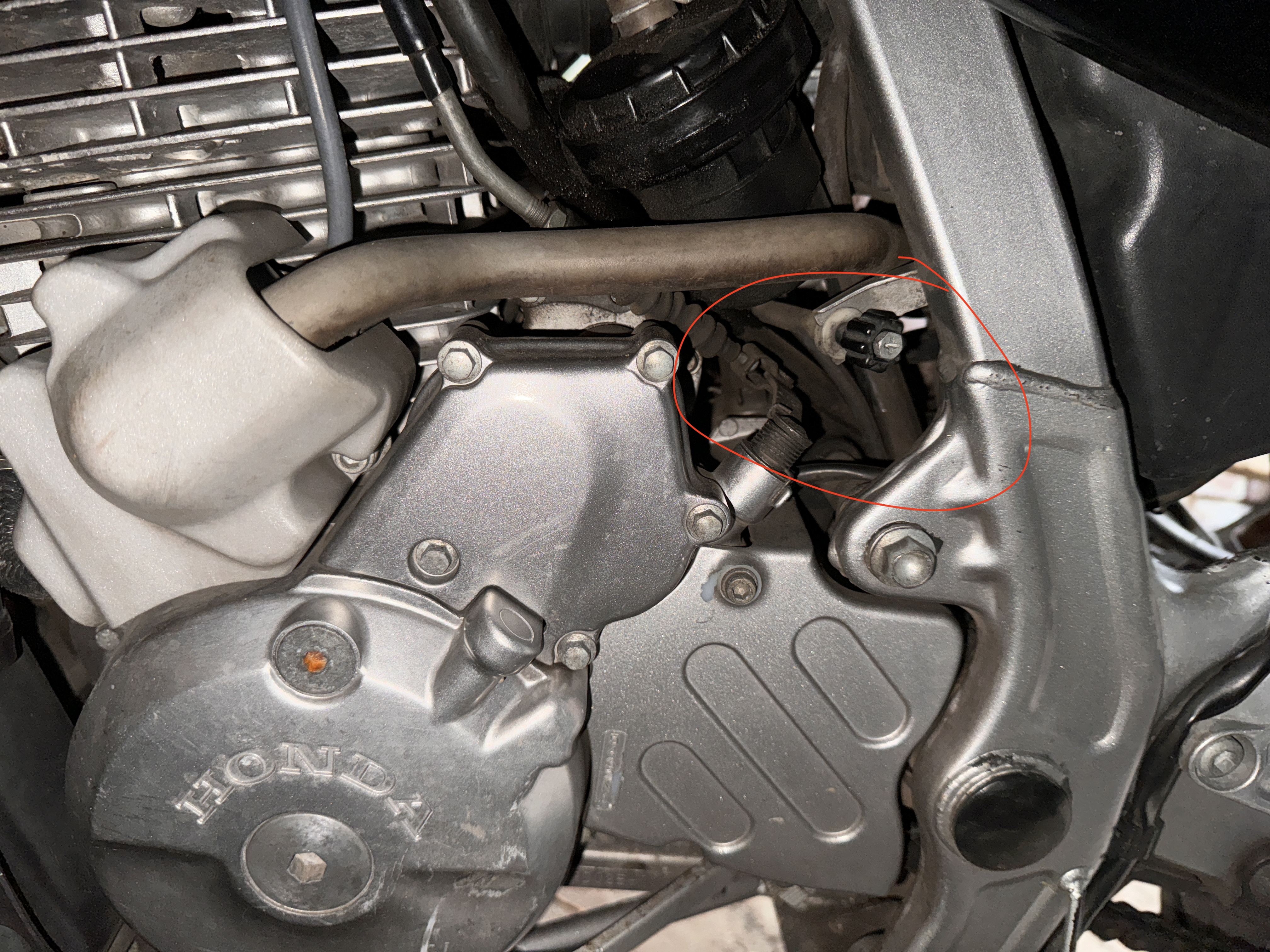

PS: Wofür ist diese Schraube? (siehe Markierung im Foto)

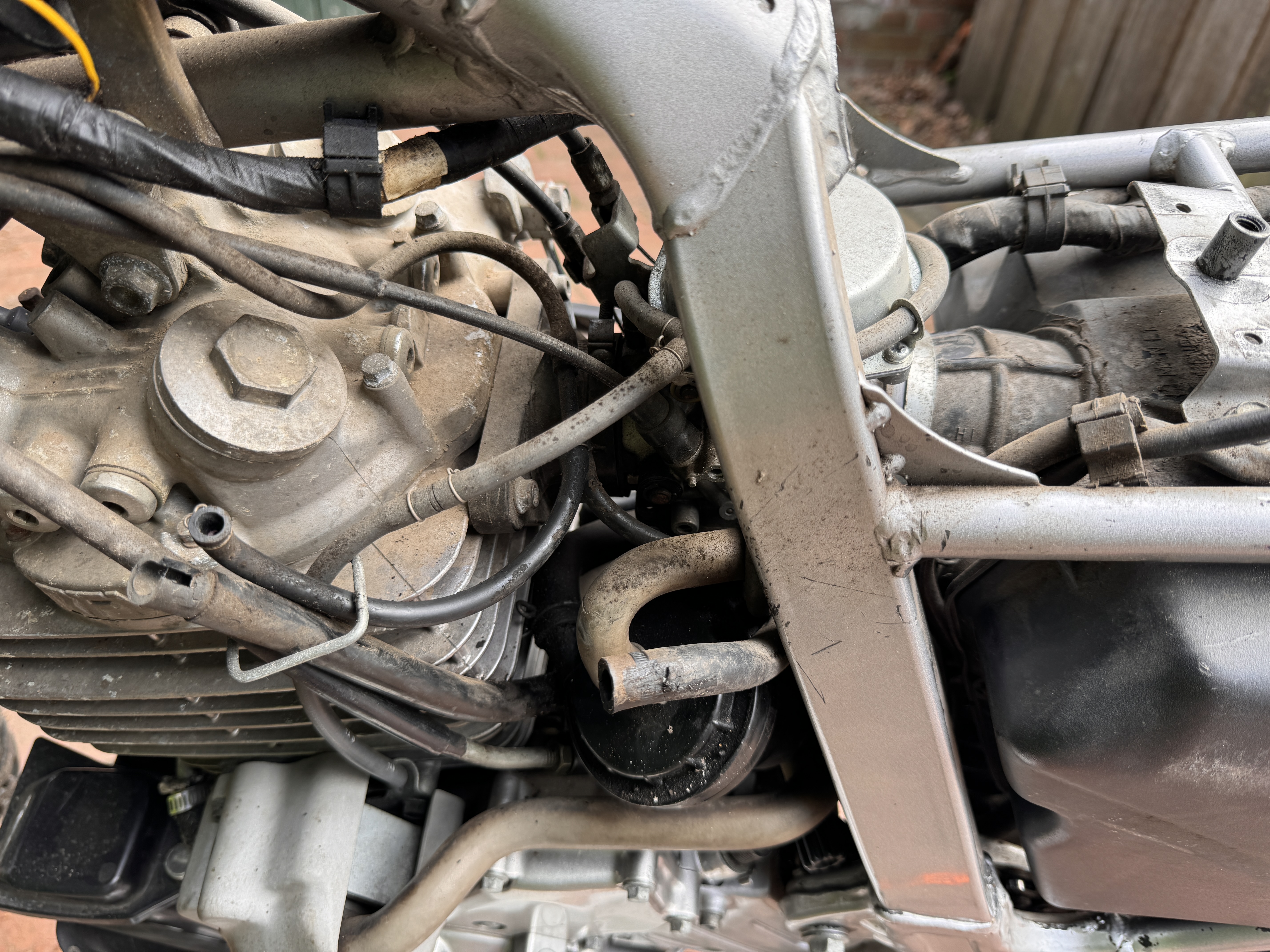

Die hab ich auch gefunden. Aber ich hab eine Maschine von 1998 da wird sich sicher vieles getan haben. Gibt es keine Anleitung online? Ich hab übrigens jetzt mal den Sitz abgenommen. Muss das mit dem Luftfilter so? [/attachment]
Also, dass die Zuleitung von unten abgeklemmt ist? Und: Es scheint gar kein Öl auf der Maschine zu sein.😫[attachment=1]87cef1a0-d64f-472a-b206-31743653548b.jpeg

Die verschlossene Leitung ist lediglich um eventuell in den Luftfilter eingedrungene Flüssigkeit abzulassen.
Je nach Version:
Wenn man den spitzen „Schnoerpsel“ zusammen drückt öffnet der sich
oder man muss ihn abziehen

Der rote Kringel? Das ist die Standgasschraube.
Beim Luffi fehlt der Klemmbügel von oben um den unteren Bügel zu fixieren.
Der Schnorchel ist in Ordnung. Der lässt raus, aber nx rein. :lol:

Hab jetzt allerdings schon den Tank abgebaut. In „on“ Stellung plätschert alles so wie es soll schön heraus. Hab hier ein paar Schläuche die ich nicht zuordnen kann. Ist das alles Entlüftung?
