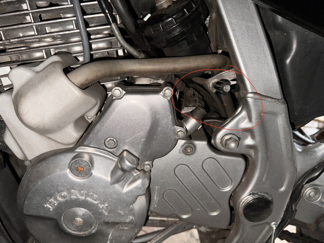

PS: Wofür ist diese Schraube? (siehe Markierung im Foto)

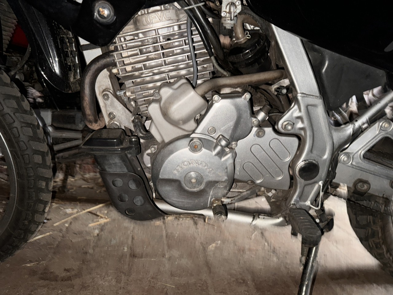

Dem Bild nach sieht es so aus als währe der Benzinschlauch schon mal ersetzt worden und geht sehr weit nach unten. Dies verursacht manchmal Probleme mit der Benzinversorgung.

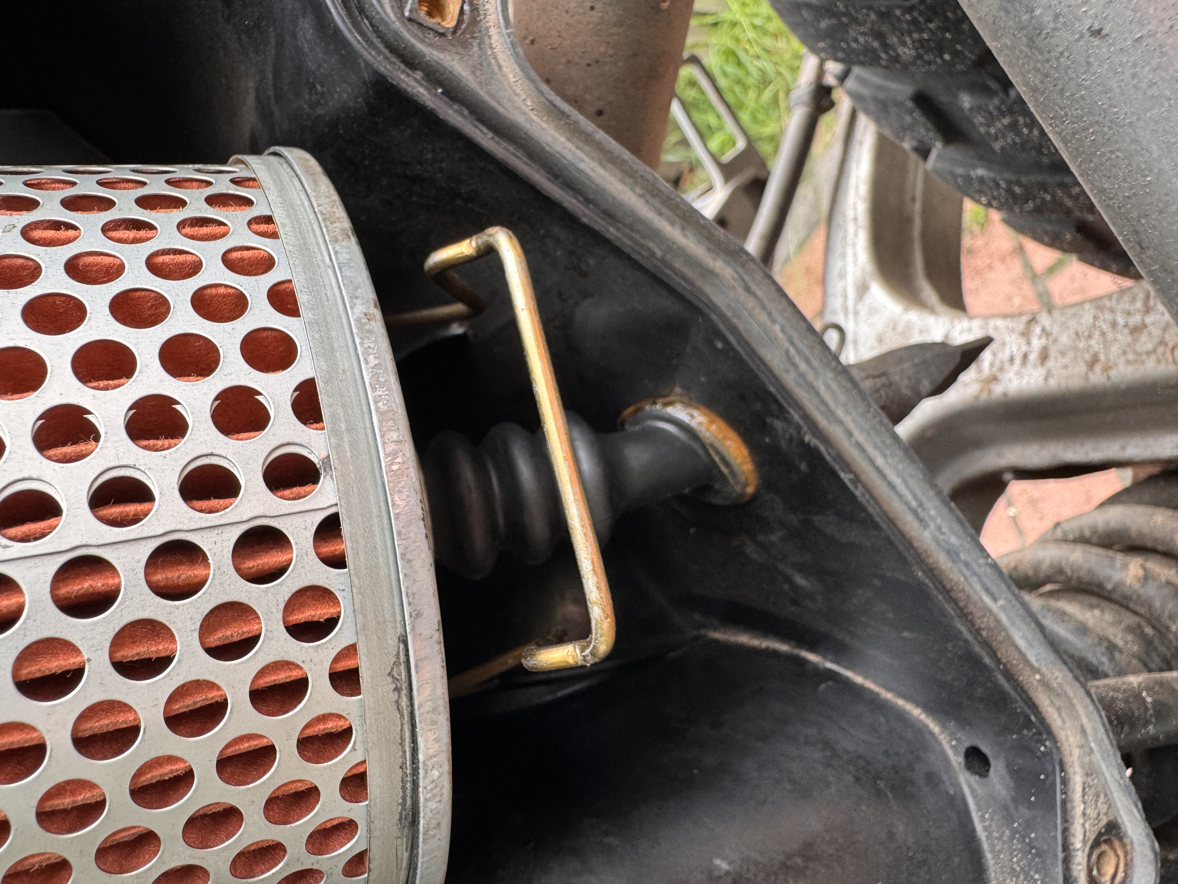

Die hab ich auch gefunden. Aber ich hab eine Maschine von 1998 da wird sich sicher vieles getan haben. Gibt es keine Anleitung online? Ich hab übrigens jetzt mal den Sitz abgenommen. Muss das mit dem Luftfilter so? [/attachment] Also, dass die Zuleitung von unten abgeklemmt ist? Und: Es scheint gar kein Öl auf der Maschine zu sein.

Die verschlossene Leitung ist lediglich um eventuell in den Luftfilter eingedrungene Flüssigkeit abzulassen.
Je nach Version:
Wenn man den spitzen „Schnoerpsel“ zusammen drückt öffnet der sich
oder man muss ihn abziehen
Je nach Version:

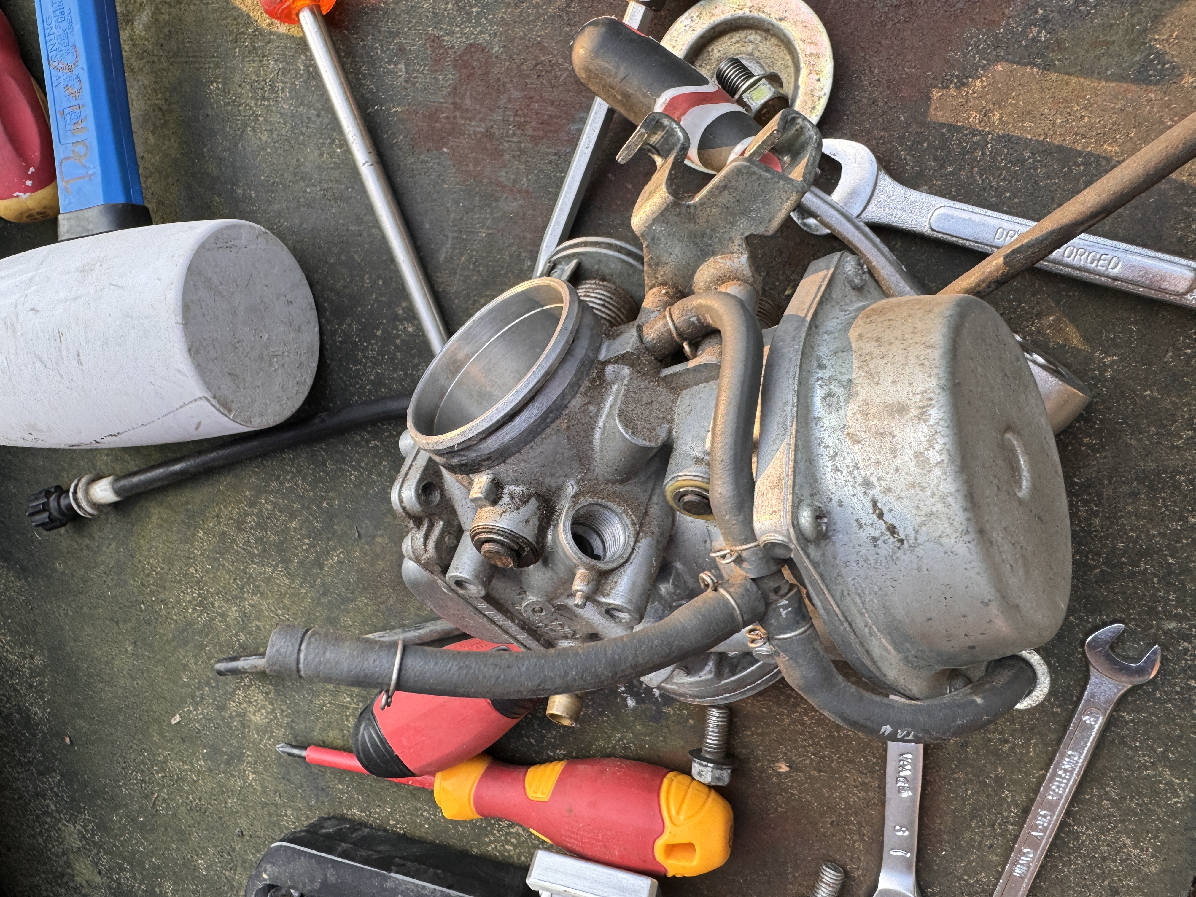

Erste Ferneinschätzung von mir: Entweder ist die Hauptdüse im Vergaser verstopft, oder der Gleichdruckschieber hängt oben fest.
Nimm einen langen Schraubenzieher, halte den an den Vergaser und schlage mit einem Hammer leicht hinten dran. Wenn es "klock" macht, ist der Gleichdruckschieber wieder unten und die Domi sollte ganz normal zu fahren sein. Hast nur einen Versuch.
Hörst Du kein solches Geräusch, und die Domi läuft auch weiterhin nicht so wie das sein soll, wird wohl der Vergaser raus müssen.

Der rote Kringel? Das ist die Standgasschraube.
Beim Luffi fehlt der Klemmbügel von oben um den unteren Bügel zu fixieren.
Der Schnorchel ist in Ordnung. Der lässt raus, aber nx rein.

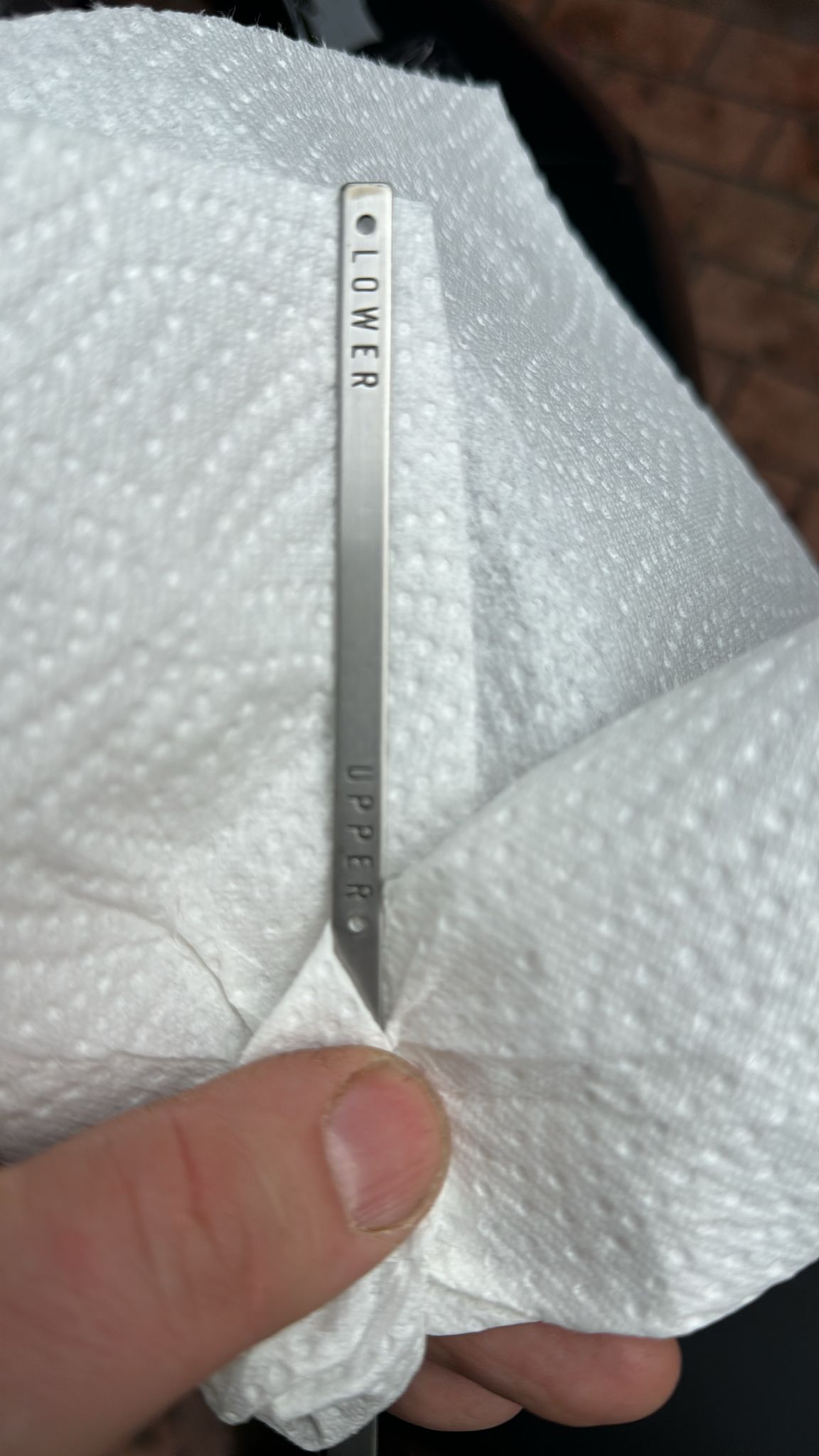

Schau mal in den Tank über dem Benzinhahn. Ist der Filter (Sieb als Stange) noch in Ordnung?
Rost im Tank?
Lass mal den Vergaser komplett ab, Benzinhahn vorher zumachen.
Rost im Tank?

Mir gerne auch. Ich muss nur wissen wie ich den vergaser rausbekomme.
Hast du dann ein Foto? Finde kein Sieb. Danke.Schau mal in den Tank über dem Benzinhahn. Ist der Filter (Sieb als Stange) noch in Ordnung?
- Beiträge: 8408
Re: Nimmt kein Gas im Stand an.
Dafür musst Du in den Tank leuchten, und zwar in die Richtung wo der Benzinhahn sitzt. Diesen Filter siehst Du nur innerhalb des Tanks, da er am Benzinhahn befestigt ist.dan11hh hat geschrieben: Do 23. Mai 2024, 16:54Hast du dann ein Foto? Finde kein Sieb. Danke.Schau mal in den Tank über dem Benzinhahn. Ist der Filter (Sieb als Stange) noch in Ordnung?
