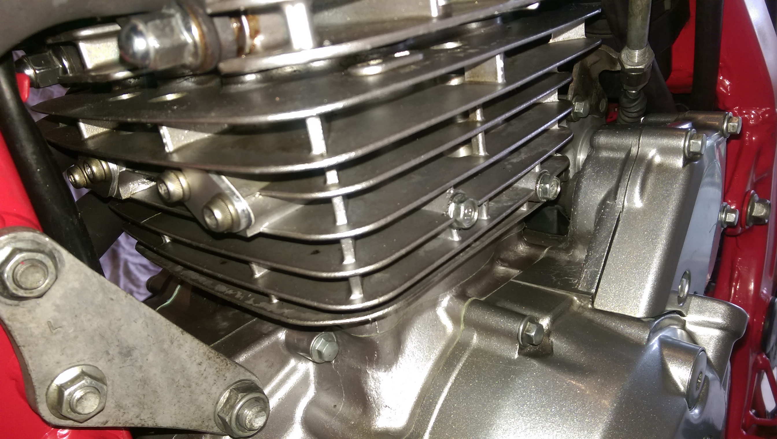

Beiträge: 5613
Re: Zylinderkopfdichtung NX 500 mit SLS
Genau, machste die Löcher unter den Krümmern mit meinen Plättchen zu. is auch dicht.
Und niemals die Dichtung zweimal verwenden, allein der Gedanke daran ist strafbar.... :D
Beiträge: 5613
So, ganz einfach.
Beiträge: 758
Solche Verschlußplättchen sind natürlich die schnellste und einfachste Lösung für das SLS-Problem. Dies setzt aber eine Zylinderkopfdichtung für ein SLS-System voraus.
Und genau diese SLS-Zylinderkopfdichtungen sind für die 500er Motoren nicht mehr erhältlich. Deswegen braucht es an der Stelle andere Lösungen. Am einfachsten durch Verschließen der SLS-Bohrungen im Zylinderkopf, was aber die Demontage des Kopfes voraussetzt.
Beiträge: 6259
Barniebutsch hat geschrieben: Mi 23. Apr 2025, 23:11 Solche Verschlußplättchen sind natürlich die schnellste und einfachste Lösung für das SLS-Problem. Dies setzt aber eine Zylinderkopfdichtung für ein SLS-System voraus.
Jaa neee…
wenn man die Plättchen verbaut ist es eigentlich egal welche Kopfdichtung man verwendet.
Weil… der Kanal wird ja dann am Ende verschlossen.
