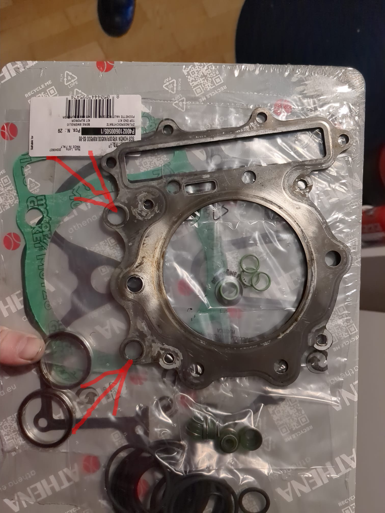

Re: Zylinderkopfdichtung NX 500 mit SLS
ich bin gerade auch genau da gelanded... ich kann die richtige dichtung nicht auftreiben und hab auch keinen anderen kopf... will aber wenn möglich vermeiden den zylinderkopf abzunehmen für die gewindebohrerei weil das eigentlich perfekt läuft da drin und ich will das risiko nicht eingehen. SLS ist schon längst abgebaut.
wärs denkbar die löcher einfach zu lassen? was ist das problem daran? ist sie dann einfach lauter?

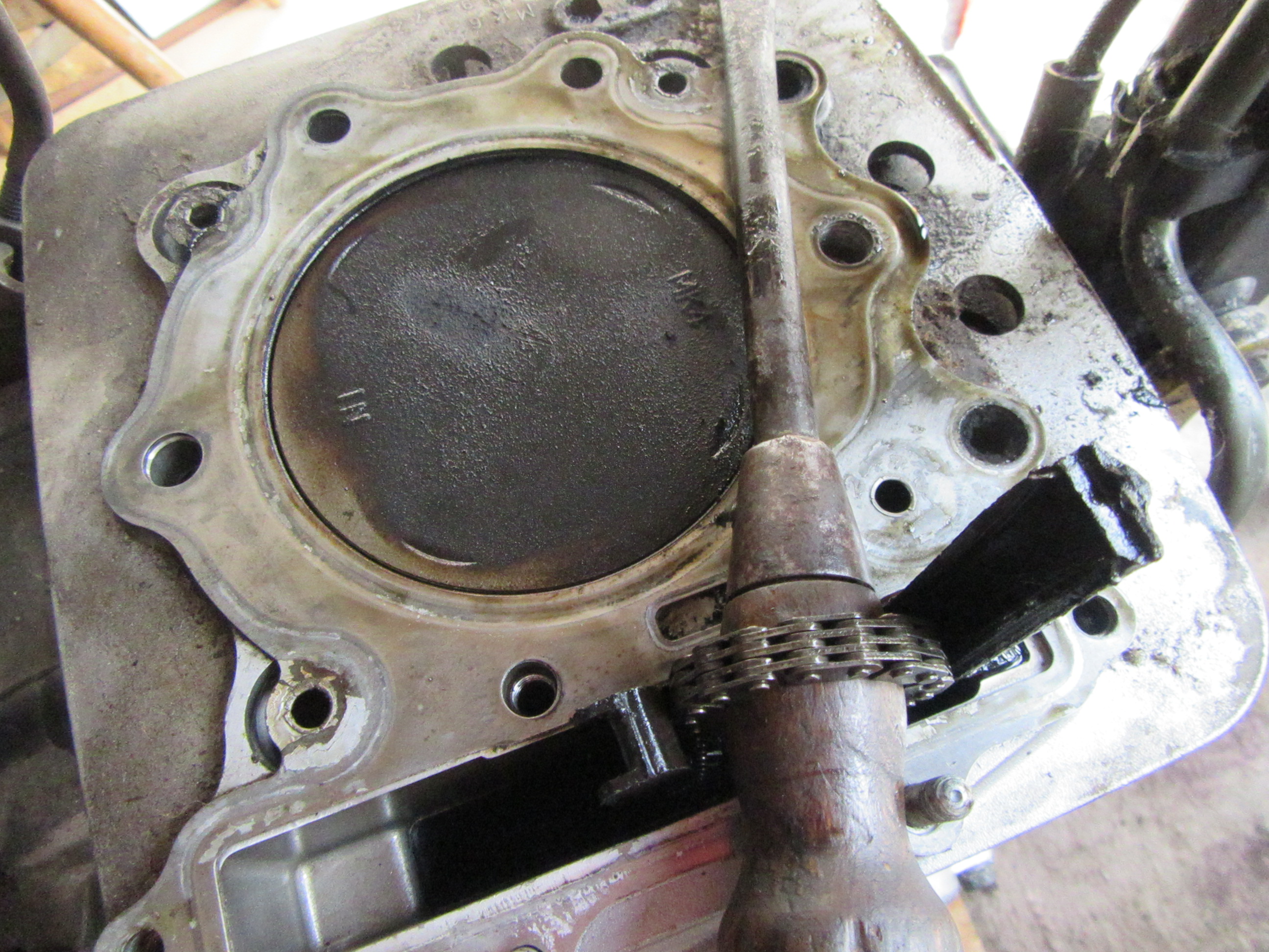

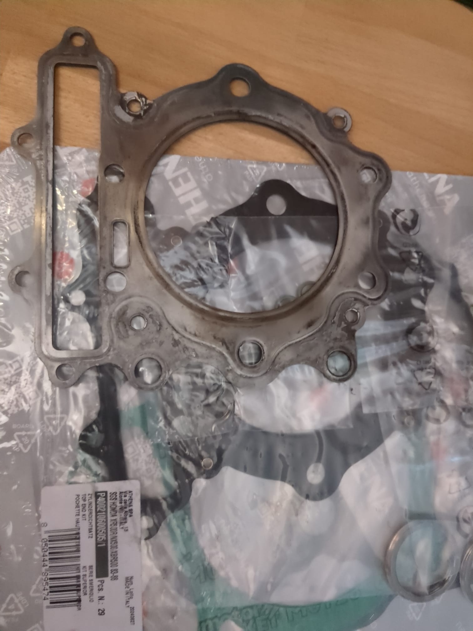

Bilder von der Baustelle
vom deckel kann ich grad nix machen weil der gerade beim motormacher plangeschliffen wird... da war ne furche drin - 1cm lang, 1mm tief.... die mir der laser jetzt aufgefüllt hat. wegen dem ölaustritt (vermutlich davon) wurde aufgefmacht.
und hier ist die dichtungsproblematik (die gebrauchte war drin, darunter sieht man eine neue schwarze noch in der originalverpackung)
- Beiträge: 758
Also ist der Zylinderkopf vom Motor runter, nicht nur der Deckel vom Kopf.
Wenn die neue Kopfdichtung nicht für SLS-Betrieb gemacht ist, mußt Du was bauen. Da kommst Du um das Verschließen der SLS-Kanäle an der Unterseite vom Kopf nicht drumrum. Aufbohren, Gewinde schneiden, Madenschrauben rein. Wäre aus meiner Sicht die einfachste Lösung.
Oder Du riskierst es, die gebrauchte Kopfdichtung nochmals zu verwenden. Habe ich selbst noch nie gemacht, deshalb kann ich dazu nichts sagen. Rate aber davon ab.
ja. da gabs eine leichte semantische verwirrung meinerseits. sorry. aber mit den bildern scheints klar zu sein. jedenfalls ist mein sls eh schon ab. aber so wie ich es verstehe muss ich das ja trotzdem verschliesen... meine lernkurve nach 4 jahren dominator ist immer noch eine steile... aber bald hab ich alles zumindest mal in der hand gehabt was es da an teilen gibt
- Beiträge: 758
Verschließen ja.
Entweder am Zylinder unterhalb der Krümmer, wo es original dran ist, Voraussetzung ist eine passende Kopfdichtung, oder eben bei fehlender passender Kopfdichtung innerhalb des Zylinderkopfes. Dann spielt die (passende) Kopfdichtung keine Rolle mehr.
ok. das war genau die info die ich gebraucht hsbe. wenn das eh im kopf geht der schon ab ist muss ich nicht nocb mehr zerlegen. ihr seits alle so top leute und ohne dieses forum hätt ich keine domi mehr. danke!
- Beiträge: 5613
Genau, machste die Löcher unter den Krümmern mit meinen Plättchen zu. is auch dicht.
Und niemals die Dichtung zweimal verwenden, allein der Gedanke daran ist strafbar....
- Beiträge: 5613
So, ganz einfach.
- Beiträge: 758
Solche Verschlußplättchen sind natürlich die schnellste und einfachste Lösung für das SLS-Problem. Dies setzt aber eine Zylinderkopfdichtung für ein SLS-System voraus.
Und genau diese SLS-Zylinderkopfdichtungen sind für die 500er Motoren nicht mehr erhältlich. Deswegen braucht es an der Stelle andere Lösungen. Am einfachsten durch Verschließen der SLS-Bohrungen im Zylinderkopf, was aber die Demontage des Kopfes voraussetzt.

Jaa neee…Barniebutsch hat geschrieben: Mi 23. Apr 2025, 23:11 Solche Verschlußplättchen sind natürlich die schnellste und einfachste Lösung für das SLS-Problem. Dies setzt aber eine Zylinderkopfdichtung für ein SLS-System voraus.
wenn man die Plättchen verbaut ist es eigentlich egal welche Kopfdichtung man verwendet.
Weil… der Kanal wird ja dann am Ende verschlossen.
