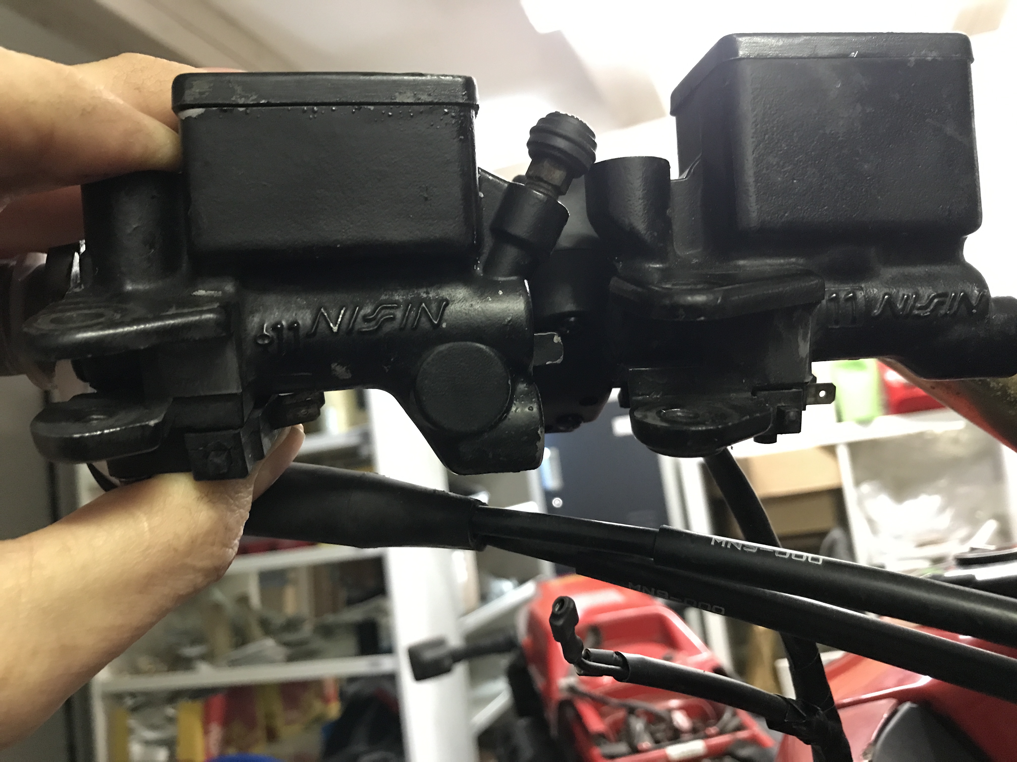

Ich habe nun bei meiner 88er Domi RD02 mal den Bremsflüssigkeitsbehälter oben am Lenker wechseln müssen. Gut erhaltenen gebraucht gekauft. Um dann heute festzustellen, dass es wohl 1988 schmale Bremshebel gab....(gemeint ist die Dicke ) und später offensichlich dickere /und etwas längere am Bremsknubbel. Kennt sich jemand damit aus? Müsste nun einen "dickeren" Bremshebel kaufen, aber welches Modell ist das ? RD08 ab Baujahr? Wer, wie, wo kaufen?

Stelle zumindest mal ein paar Bilder von der Brems-Armatur und dem jetzigen Bremshebel ein ... ;
(gerne mit 'Bemaßung')

Hab mal gemessen, die schmale Aufnahme (aus meiner alten Originalbremse RD02 von 88) ist 12 mm hoch, die dickere 18 mm hoch.
Hat jemand eine RD08 und sieht an seiner Bremse, dass seine Aufnahme 18 mm hoch ist? Dann könnte ich ja einfach einen RD08 Hebel kaufen.
Original 1988 RD02 Dicke 12 mm

Also ich habe eine 1996er RD08, das sind die letzten mit der Nissin-Bremse bevor ab MJ1997 auf Brembo gewechselt wurde.
Auch bei mir messe ich 12mm. Ergo scheint das Teil nicht von einer Domi zu stammen.

Danke fürs Nachschauen. Der Bremszylinder mit der breiteren Aufnahme war aber wohl an einer Domi verbaut, ich habe nämlich die ganze originale Bremsanlage in einem Stück bekommen, also auch die typischen Domi-Umlenkungen und Schläuche waren da noch dran. Aber ob da schon mal in früheren Jahren sich einer was gebastelt hat, kann man nicht ausschliessen.
