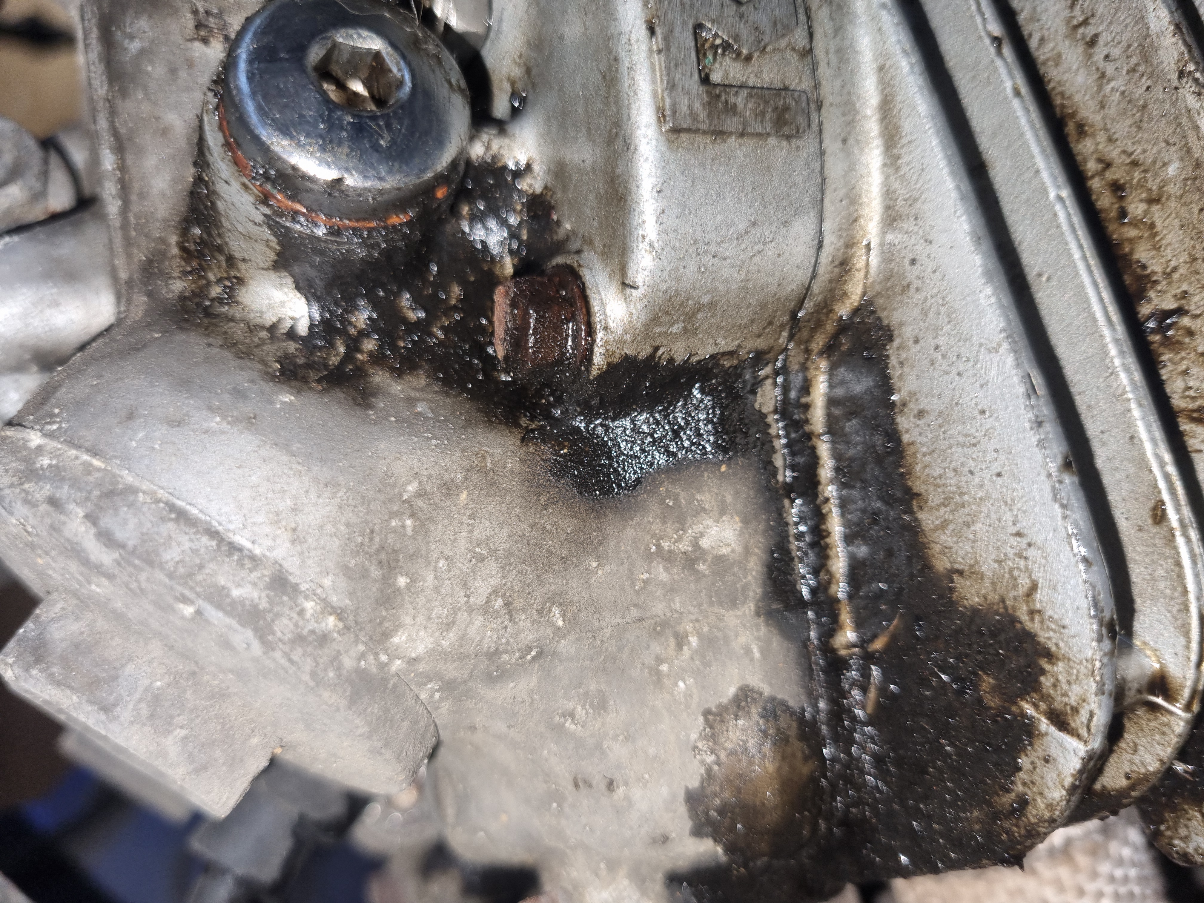

Morgen Gemeinde.
Ich hab mal ne Frage an die Sachkundigeren unter euch.
Seit einiger Zeit tendiert meine RD02 dazu dem freiheitsdrang meines Motorschmiermittels übertrieben großen Raum zuzugestehen.
Das ist etwas nervig, weil es erstens: mutmaßlich eher suboptimal schmiert wenn es sich auf der Aussenseite des Motors befindet und zweitens: mein linkes Hosenbein immer genau anzeigt welches Motorrad mir gehört.
Die letzten Motorräder deren Ventildeckel ich abgebaut und abgedichtet habe waren obenrum eher nicht so komplex. 8 Schrauben, Deckel ab, fertig. Bei der Kiste steh ich etwas auf dem Schlauch. Vor allem weil diese Löcher hier:
Auch so aussehen als würden sie lecken.
Also die Frage: kann man den einfach ganz naiv angehen? Oder gibt's da oben Schrauben von denen man die Finger lässt? Löse ich den Halter, der den Motor oben am Rahmen fixiert und Schrauben den Deckel einfach ab, oder gibt's was zu beachten?
Danke schonmal.
Schönen Sonntag.
LG. Daniel

- Beiträge: 4952
Re: Übertrieben freiheitsliebendes Motoröl
Mit etwas Glück kommt das Öl "nur" aus dem Kipphebelachsstopfen und nicht auch noch aus der Dichtfläche der Ventilhaube.
Mit Bremsenreiniger ordentlich sauber machen, laufen lassen (oder nen kleines Stück fahren)
und möglichst umgehend schauen, ob es tatsächlich alleine nur von oben, vom Stopfen kommt.

Morgen.
Das mit dem kipphebelstoofen dachte ich zuerst auch. Aber jetzt bei offenem mopped sehe ich, dass das Öl vorne fast rundum verteilt ist. Also auch in der deckelbucht wo die Kerze drinsteht ist der Rand komplett schwarz. Jetzt kanns natürlich sein, dass der Wind das da irgendwie hinwirbelt aber der Rand zieht sich an der deckeldichtung entlang.
Ich gehe davon aus, dass es beides ist.
Sieht für mich zumindest nicht nach angewirbelt aus.
Also deckel einfach runter?
LG. Daniel
LG. Daniel
- Beiträge: 1680
Hallo Daniel;
mach den Zylinder erst mal 'richtig' sauber (!)
In dem jetzigen Zustand wirst Du ganz sicher nichts feststellen
- und runter muß der Ventildeckel auf jeden Fall (!)
Vor der Demontage alle Schrauben u. Stopfen bereits lockern - das wird sonst in ausgebautem Zustand 'schwierig' - und in jedem Fall die verbauten Kupfer-Dichtringe durch 'Original-Teile' ersetzen (Zubehör od. Temu funktioniert nicht ... !)
gutes Gelingen,
gutes Gelingen,
- Beiträge: 5493
Genau, wenn Du die dicken Kupferdichtungen der Kipphebelachsen nicht nimmst, klemmen die fest.
- Beiträge: 5493
Na, und wenn das schwarze Öl aus dem Motorraum ist, prost Mahlzeit.

Morgen.
Das Öl im Motorraum ist nicht ganz so schwarz
aber es brennt auf dem Block ab, wenns draußen ist. Generell geh ich davon aus, dass sie etwas zu heiß läuft. Das kann schon sein.
Naja... abbrennen ist zuviel gesagt. Aber es ist definitiv über dem rauchpunkt. Stinkt auch elend, wenn ich an der ampel stehe, weil der ganze Block links nass ist und das Zeug dann raucht. Daher kommt die Farbe, denk ich.
Ist ja der Grund, warum das jetzt gemacht wird. Wer reißt schon mitten in der Saison sein mopped auseinander, wenn er keine Folgeschäden fürchtet.
Wahrscheinlich wirst du eh die Tage noch ne pn von mir kriegen weil der versager, wenn er eh raus is, Wahrscheinlich auch direkt nochmal in die Revision will.
Schönen abend.

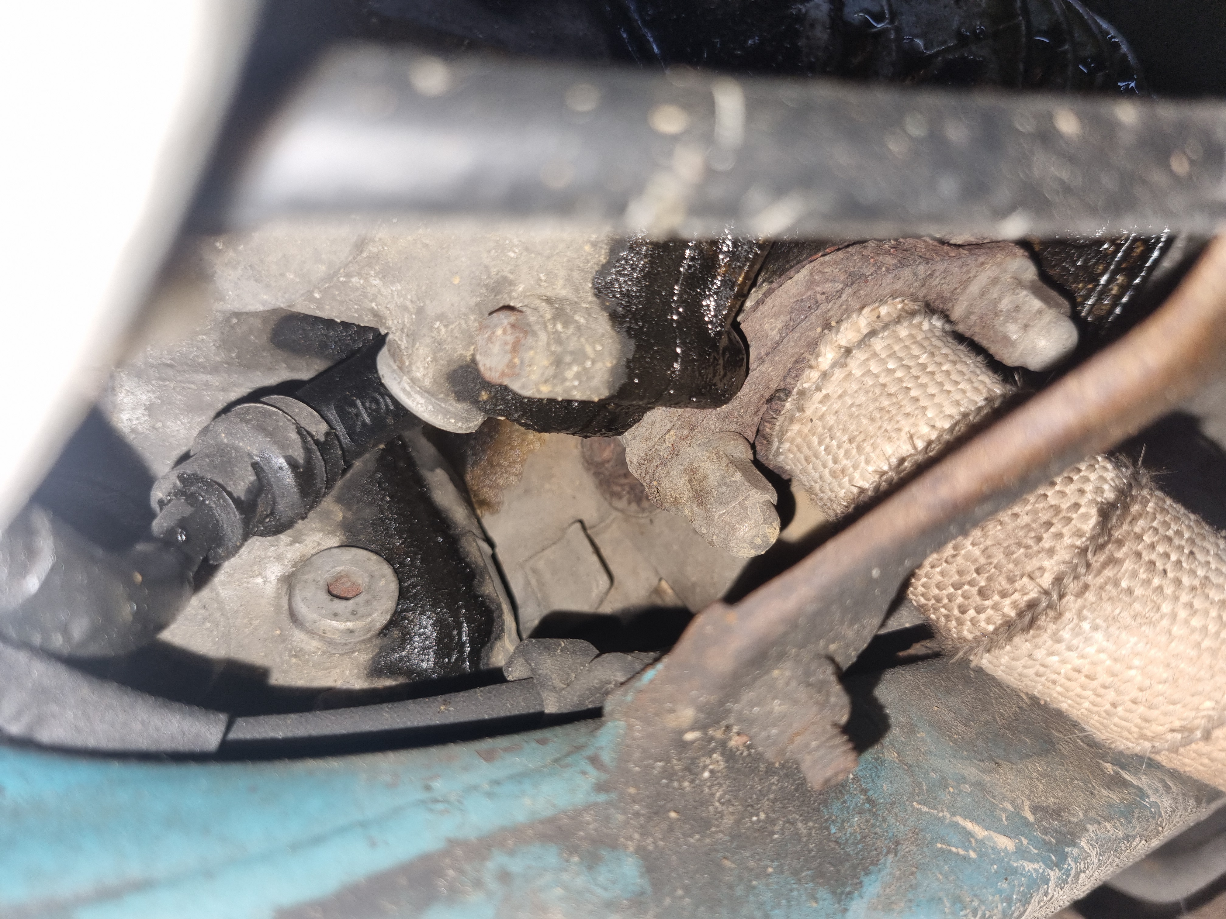

Jetzt ist alles ab. Das ganze hängt am letzten Bolzen. Der vorne unten. Nach der Ausbauanleitung, die hier in einem anderen thread stand soll man den als letztes ziehen.
Natürlich hat der jetzt richtig Spannung. Das Ding bewegt sich keinen Millimeter.
Wie entlastet ihr den? Wagenheber drunter?
- Beiträge: 4952
Wagenheber mit Holz dazwischen.
Ansonsten hilft noch hebeln mit Stange, langem Meissel etc. Lappen oder Pappdeckel dazwischen legen.
Wenn der Bolzen nicht mehr unter Spannung steht und trotzdem nicht zu ziehen ist, mit einem Dorn austreiben. Dabei aber den Motor weiterhin entlasten/stützen.

Also.
Jetzt hab ich was kurioses.
Danke erstmal für die Antwort. Hab jetzt einen Wagenheber drunter und den Bolzen entlastet aber:
Ich muss es beschreiben. Ich komm nicht hin um Bilder zu machen. Der Motor lässt sich bewegen. Er wackelt also auf dem Bolzen ( edit: das ist falsch. Er wackelt nicht auf, sondern mit dem bolzen. Die sind eins. ), lässt sich aber nicht um den Bolzen drehen. Ich hab dann versucht den mit nem dorn auszutreiben und da hats den spacer rechts einfach zerlegt. Das scheint ein aluteil zu sein aber das war so mürbe, das es sich quasi mit der Hand zerkrümeln lässt. Auf der Innenseite waren etwa 1 mm rostreste, die man dann abbrechen konnte.
Und jetzt kommt. Der Bolzen bewegt sich immer noch nicht. Der Motor lässt sich auch nicht rechts vom anderen Spacer wegdrücken.
Kann es sein das Salzwasser und elekrokorrosion dazu geführt haben, dass das jetzt quasi ein Teil ist? Hat jemand sowas schonmal erlebt?
- Beiträge: 4952
Wenn diese Domi öfters in Dreck und Salzbrühe bewegt und nie gepflegt wurde (auch der Bildausschnitt weiter oben legt das nahe...), kann das gut sein.DanielausUlm hat geschrieben: So 7. Sep 2025, 14:28 ...da hats den spacer rechts einfach zerlegt. Das scheint ein aluteil zu sein aber das war so mürbe, das es sich quasi mit der Hand zerkrümeln lässt.
Kann es sein das Salzwasser und elekrokorrosion dazu geführt haben, dass das jetzt quasi ein Teil ist? ...
Versuche Rostlöser in die Bohrung für den Bolzen zu bekommen, so viel als möglich und lange warten (Stunden, Tage), dies evtl. mehrmals wiederholen.
Danach versuchen ob er raus zu schlagen ist.
Kann ne gewisse Brutalität erfordern. Was anderes beleibt dir kaum übrig.
Zusätzlich warm machen würde noch helfen. Am besten mit einem leistungsfähigen Heissluftgebläse. Aber dabei die Umgebung (Lack, Materialien etc.) beachten.

Ganz ehrlich... Das ist ein Teilespender, den ich in der Hauptsache wegen des motors gekauft hab. Ich hab beschlossen erst da den Klumpen rauszureissen, bevor ich an meine rangehe. Ziel war den Motor zur Revision zu schicken während ich das Zielmotorrad vorbereite. Der Rahmen ist eh Schrott. Hauptsache der Motor bleibt heil. Im Augenblick spiel ich echt mit dem Gedanken den Bolzen einfach durch den anderen spacer durch abzuflexen.....
Gewisse Brutalität ist genau mein Ding. Ich beginne mich von meiner hart antrainierten impulshemmung zu verabschieden.
- Beiträge: 4952
Na dann leg dafür die Hemmungen kurz ab und los.
Rostlöser einsickern lassen (dauert ne gute Weile bis der bis weit nach drinnen kommt) und dann 2 kg Hammer
