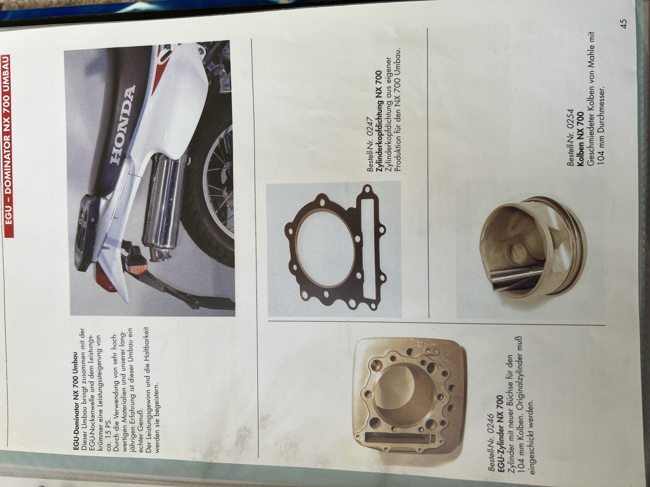

Hi Tolek,
Hab hier mal ein Bild aus dem Katalog von EGU der ist bestimmt so um die 15 Jahre alt ,Preise waren keine dabei.
Habe auch so die eine oder Andere Erfahrung mit EGU gemacht allerdings nur bei dem Krümmer,Ölkühler und Endtöpfen und ja da war viel Bastelspass dabei :?
Ich würde mir das Geld sparen ( meine Meinung) wir hatten mal vor ein paar Jahren auch wegen so einem Big Bore Satz bei ABP angefragt der hat uns davon abgeraten.
Grüße Rita

OK ,danke für die Info . ABP hat übrigens Anfang des Jahres zu gemacht . :(
Re: 700ccm
Hallo Kuno, dieser Zylinder-Umbau ist nicht 'zu_Empfehlen' - das 'Hält_nicht' :!:
Wenn Du dir den Abstand des hinteren M6 Gewindes, zwischen Laufbüchse und Steuerketten-Schacht anschaust, dann wird es 'Transparent' warum ... ;
Spar dir die Kohle, bzw. investiere das Geld lieber in 'Trollinger od. Lemberger' und lass uns dann irgendwo auf der Wiese, einen 'schönen_Abend' damit machen ;) . :D . :lol:
Wenn Du unbedingt den Hubraum erweitern willst, währe möglicherweise ein 'asymetrischer_Hubzapfen' die bessere Lösung - Dauer-Vollgas a.d. Bahn fährt man mit der Domi sowieso nicht ... ;

Hallo Herbert ,so einen technischen Einwand muß ich leider einsehen .Was könnte dadurch passieren ?
Hubzapfen ändern geht aber auf Dauerhaltbarkeit ,bringt wieviel ccm ?

Heute mit EGU telefoniert . Bohrung bis 106mm gehen problemlos , was schon 725ccm ergeben .Die besagte Schraube am Kettenschacht hat laut ihm genug Wandstärke übrig .
Hubveränderungen machen die nicht , aber dafür Pleuel mit Lagerbuchse oben .Mal sehen was ich mach , muß in "unserem" Alter ja keine 70 tkm mehr halten .Leider :?
