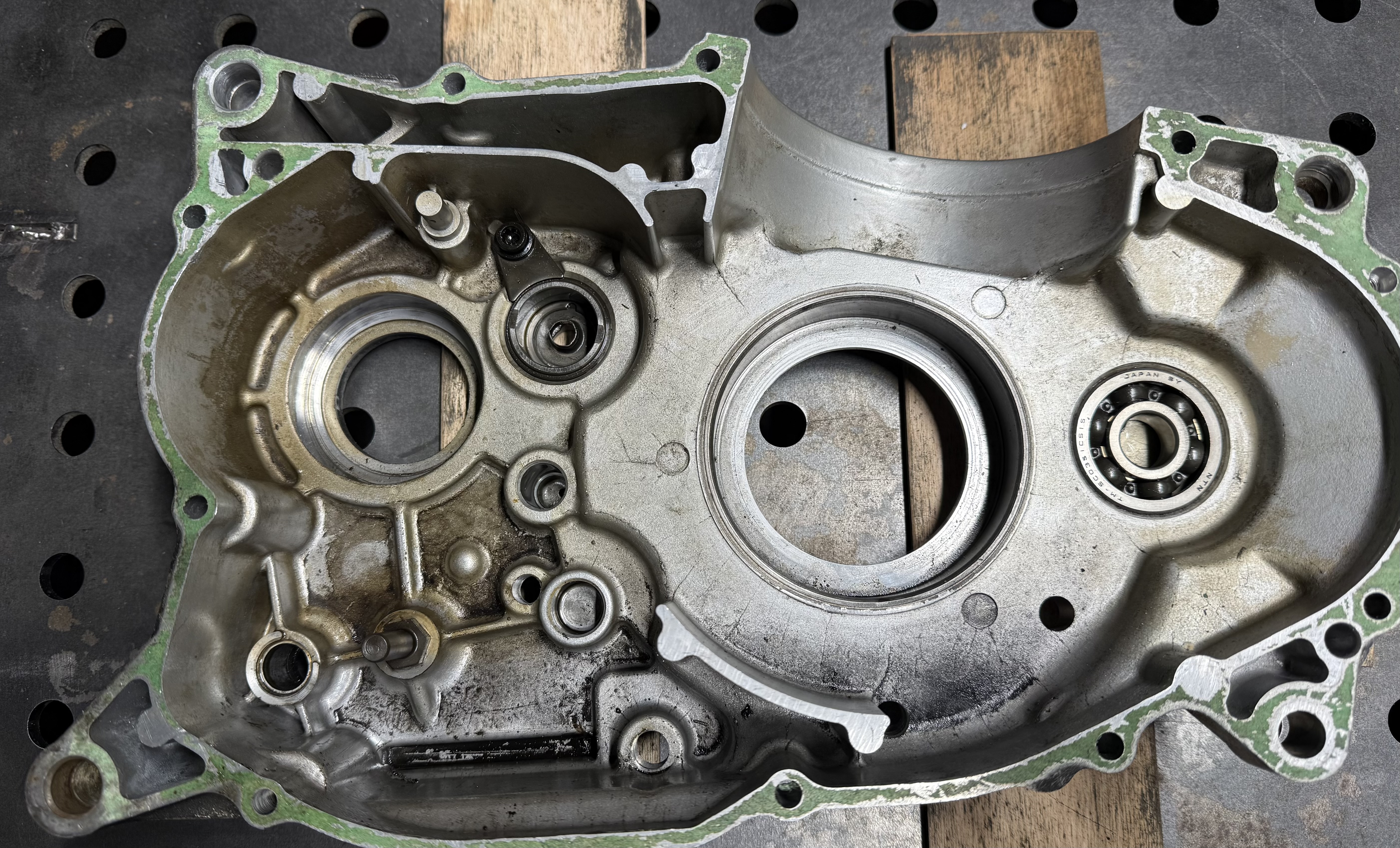

Gibt es noch einen anderen Weg das Nadellager zu ziehen, außer mit einem Abzieher? Die Abzieher die ich hier habe sind leider nicht so geeignet da zu dich unten.

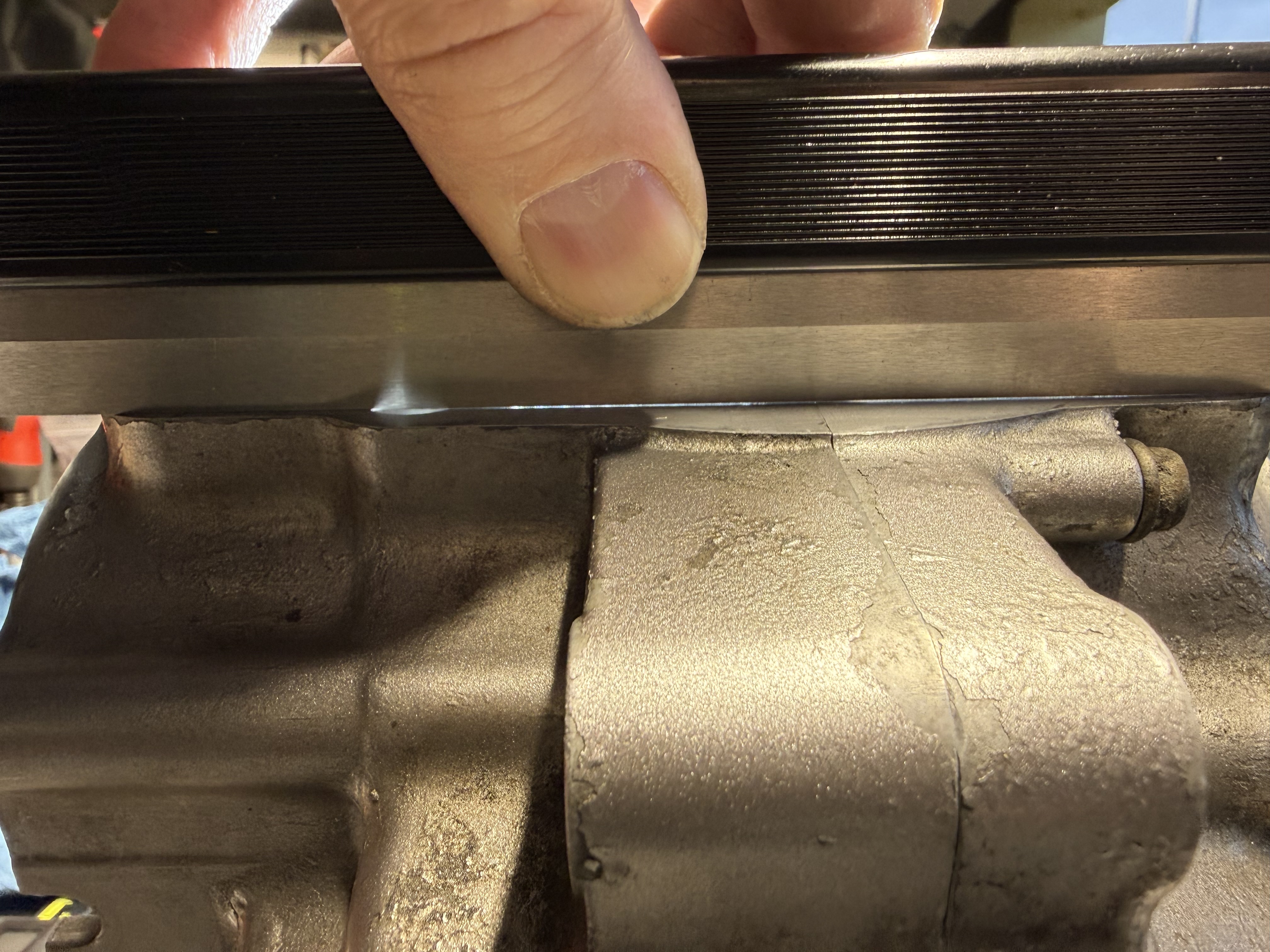

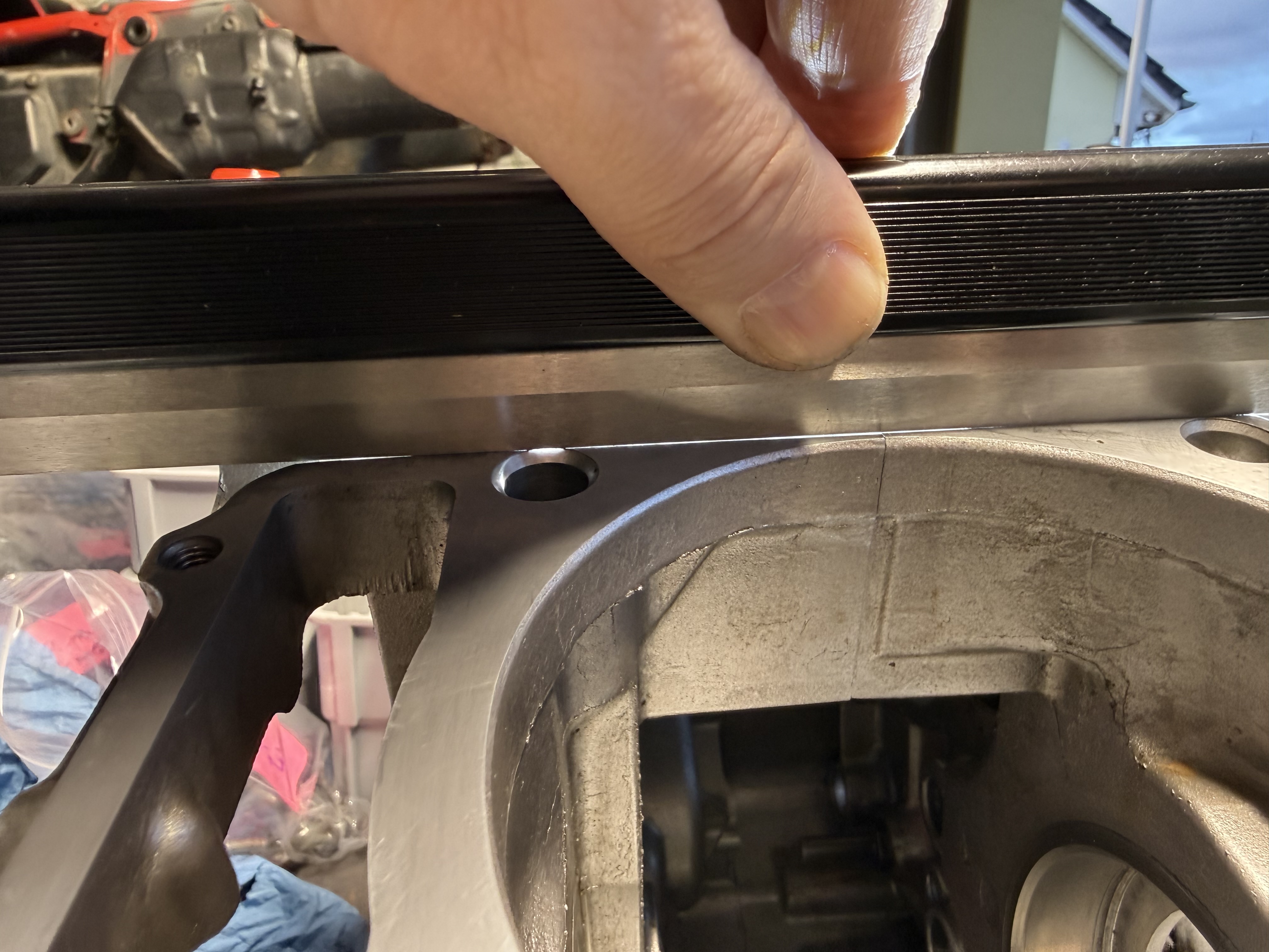

Meine Zylinderfuß Dichtfläche sieht so aus wie auf dem Bild. Gleicht die Dichtung das noch aus oder muss ich planen lassen, oder gibt es noch andere Möglichkeiten?

Solche kleinen "vertieften" Unebenheiten kann man gut (vorher entfettet) mit dünn Hylomar zusätzlich zur Dichtung händeln.
Fast wichtiger wäre mit einem Haarlineal per Lichtspalt zu schauen, ob es Verzug, Buckel und weiträumige Täler gäbe.

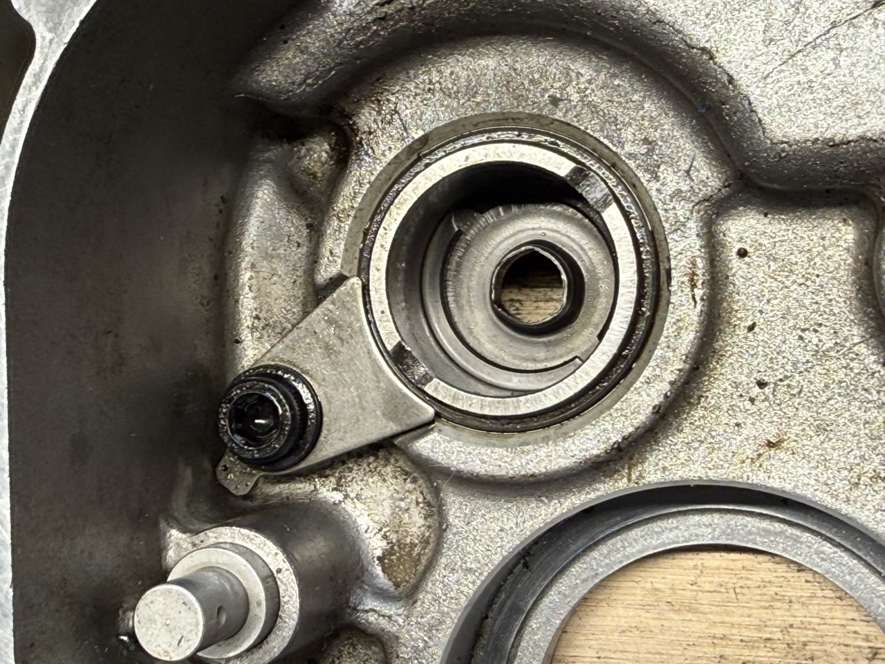

Das Innengewinde im oberen Bild rechts (und im unteren Bild) sieht komisch aus, als wäre es nicht mehr da ?!

Da mir die Passhülsen fehlen kann ich noch nicht schauen ob die Dichtfläche Plan ist.
Ja, Dichtmittel wäre noch eine Alternative. Hab ich nicht dran gedacht.
Jetzt wo Du es sagst, das Gewinde sieht komisch aus. Die habe ich alle noch nicht kontrolliert, hab nur erstmal die Dichtungen entfernt.
Würde da ein Helicoil gehen vom Drehmoment her?

Die Dichtflächen sind zwar nicht neuwertig, aber sind absolut noch zu gebrauchen. Einfach etwas Dichtmittel beidseitig auf die Papierdichtung auftragen und einbauen.
Was das Gewinde für die Zylinderhalteschraube angeht, das sieht mir fast wie ausgebohrt aus. Wäre das Gewinde ausgerissen, würden wenigstens noch ein oder zwei Gewindegänge vor dem Sacklochboden stehen.
Reparatur mit sowas wie Helicoil? Nie und nimmer. Erstens braucht man dazu wenigstens noch Reste vom alten Gewinde, und zweitens ist so ein Flickeinsatz vom belastbaren Drehmoment doch sehr begrenzt.
Eigentlich ist das Motorgehäuse wegen dem fehlenden Gewinde Schrott. Das Einzige, was gehen würde, wäre eine - wahrscheinlich selbst zu bauende/anzufertigende - Gewindehülse mit Innen- und Außengewinde. Ich habe es jetzt nicht auf dem Schirm, was die Zylinderhalteschrauben für ein Gewinde haben, es könnte M12 x 1,5 sein. Dann müßte in das Motorgehäuse M 14 oder M 14 x 1,5 reingeschnitten werden und eine Gewindehülse mit außen M 14 bzw. M 14 x 1,5 und innen M 12 x 1,5 angefertigt und mit superfester Schraubensicherung in das Motorgehäuse eingebaut werden.
So würde ich es machen.

Ein defektes Gewinde und der Versuch da was abgerissenes rauszuholen
würde auch die „Schlagspuren“ auf der Dichtfläche erklären.
Die Zylinderschraube ?10mm? wird mit 50 Nm angezogen.
Da würde ich auch nicht unbedingt auf nen Helicoil vertrauen
sondern eher die Lösung von Bernd bevorzugen.

Das Gewinde ist völlig in Ordnung. Das muss ein komischer Lichteinfall gewesen sein. Hab es mit 10x1,25 nachneiden können, war minimal Spanabtrag.
Nadellager ist auch raus, kann nur noch jemand meine Fragen bezüglich Drehmoment beantworten?

die „Schlagspuren“ mit Hylomar ausgleichen ,
ggf. die ganze Fläche…
und fertig
…weil das Gewinde ist ja noch „da“…
Meine Meinung:
und fertig

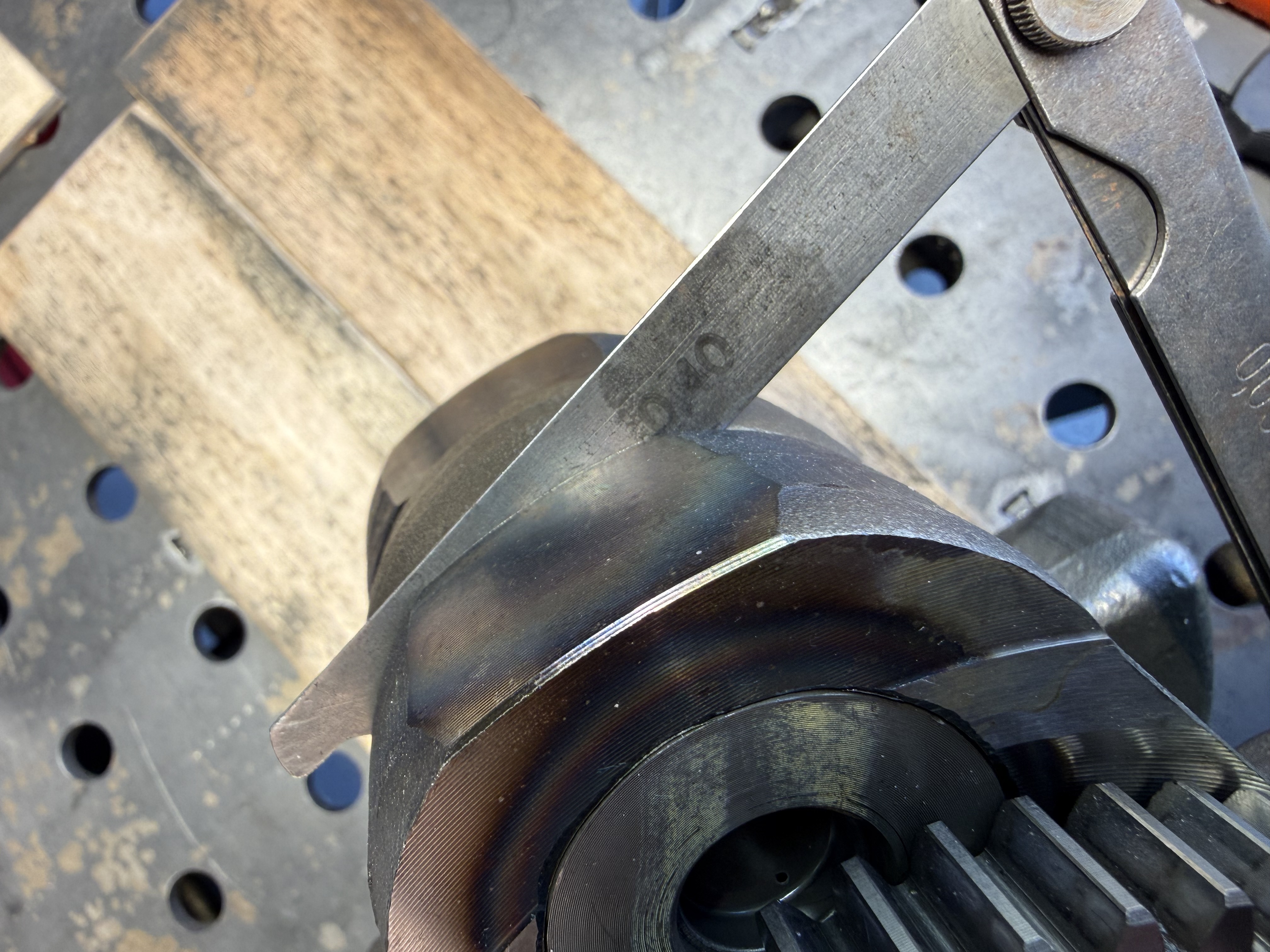

Hier habe ich 0.035 Luft am Stoß
und hier bekomme ich 0.03 nicht mehr rein, dünner hab ich nicht hier.
Der Rest ist alles unter 0.03 wo man einen Lichtspalt hat.

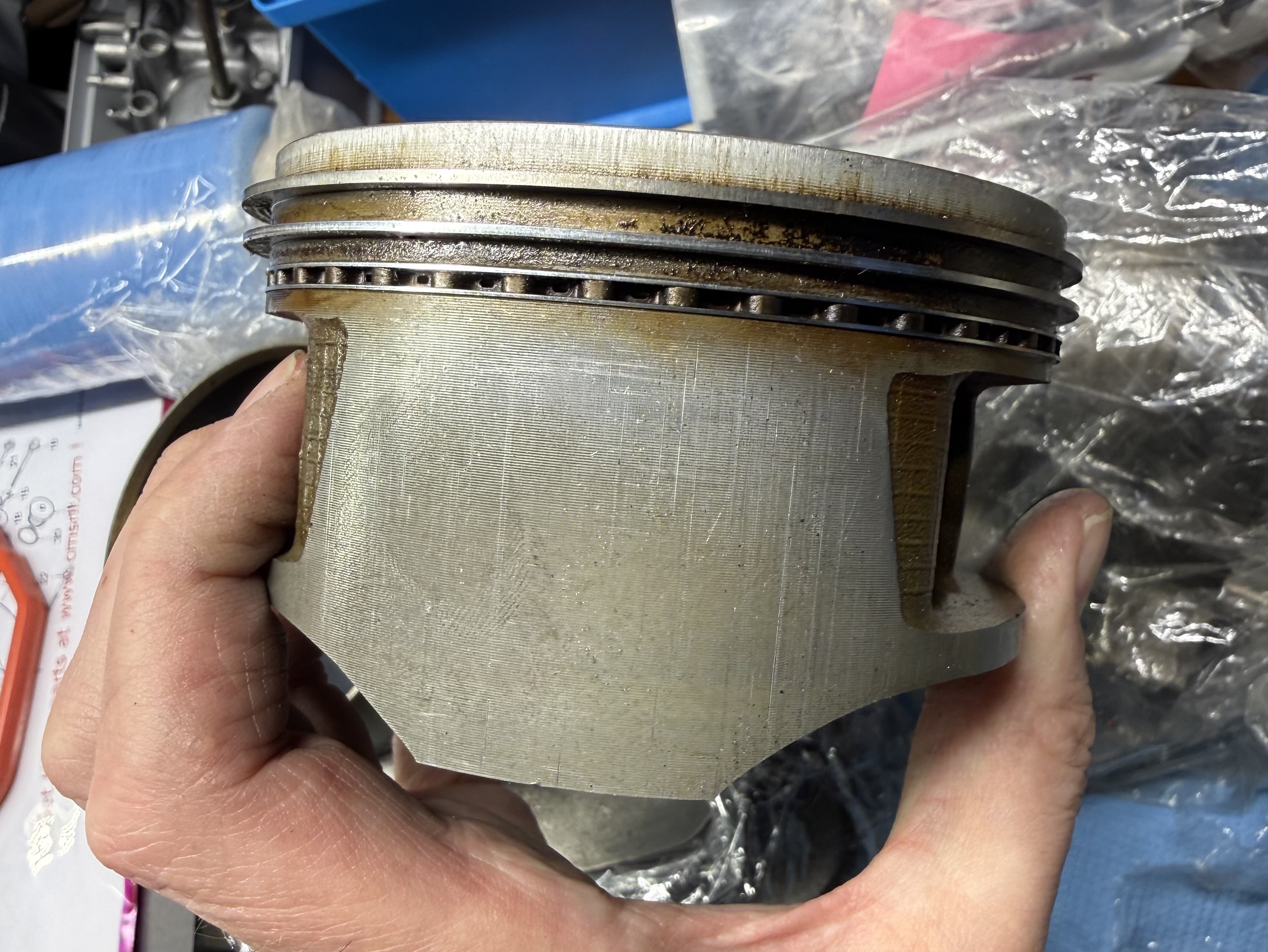

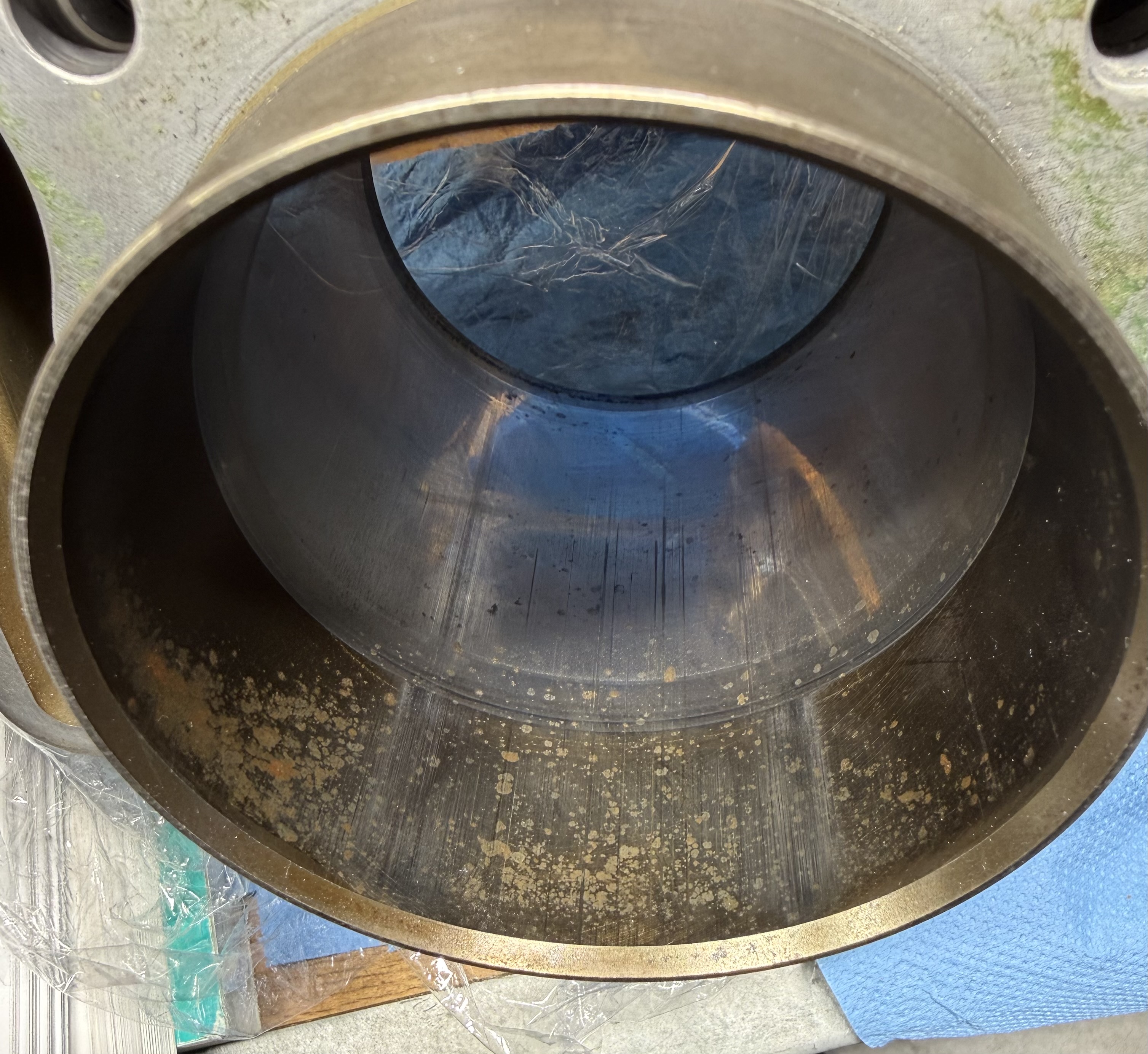

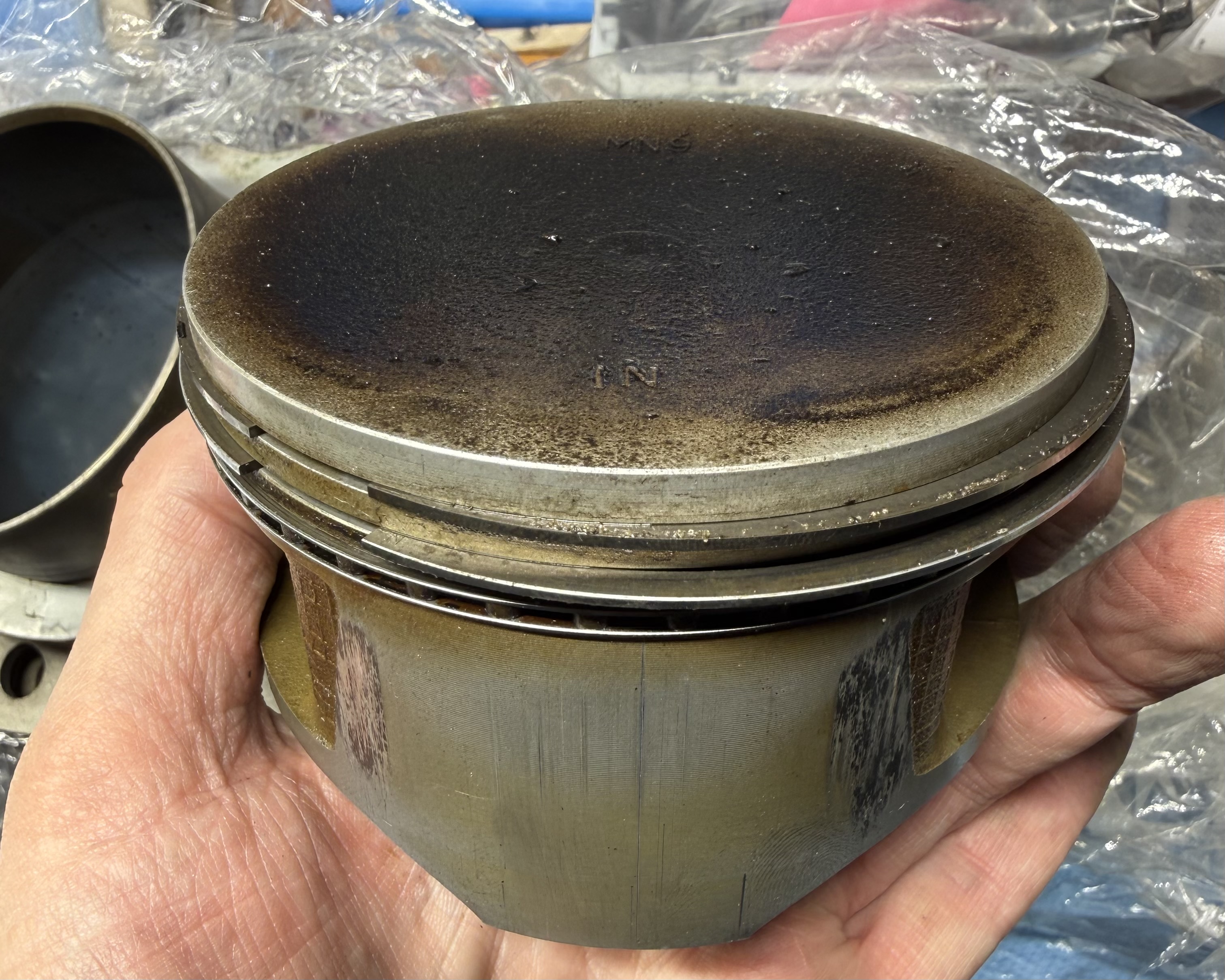

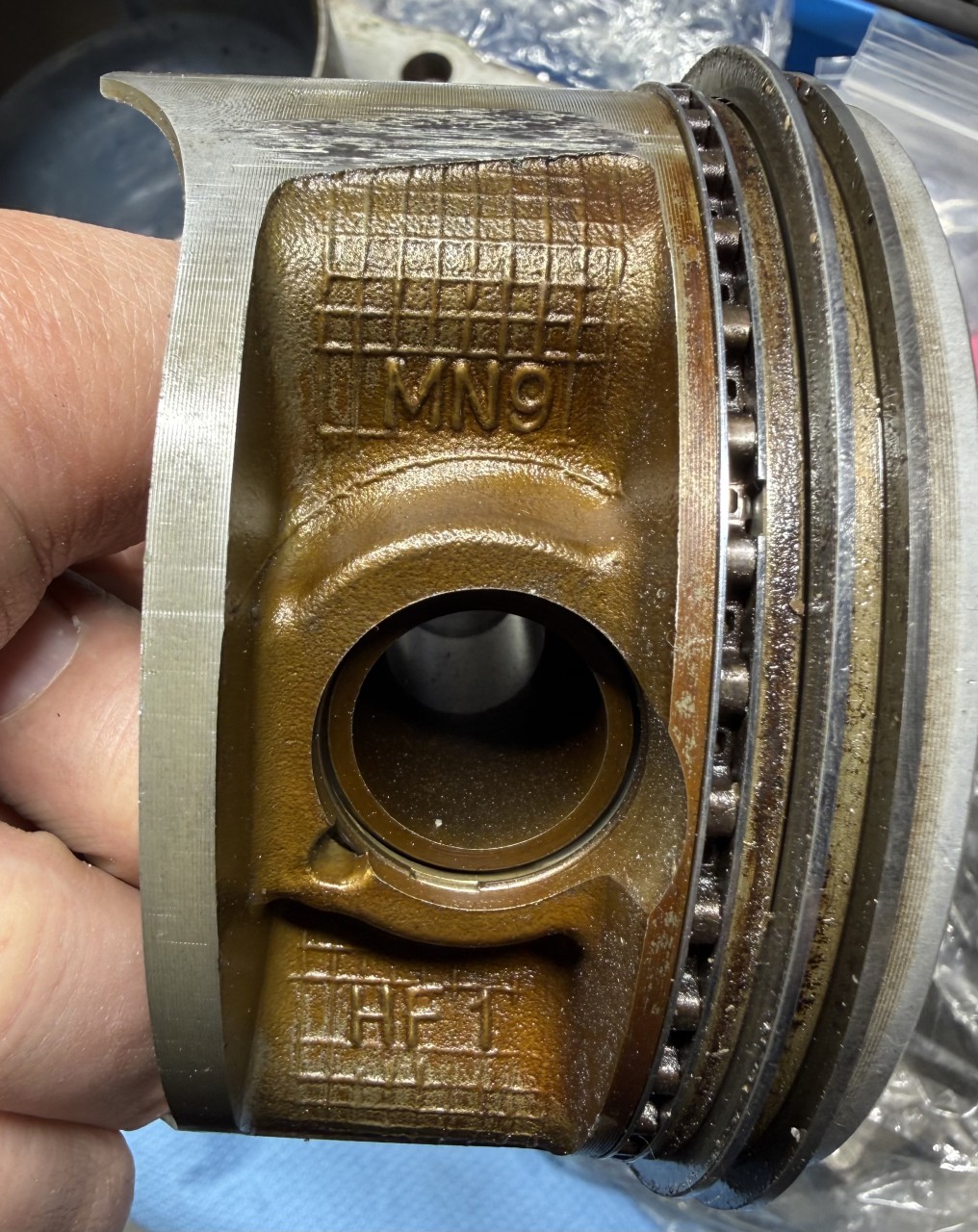

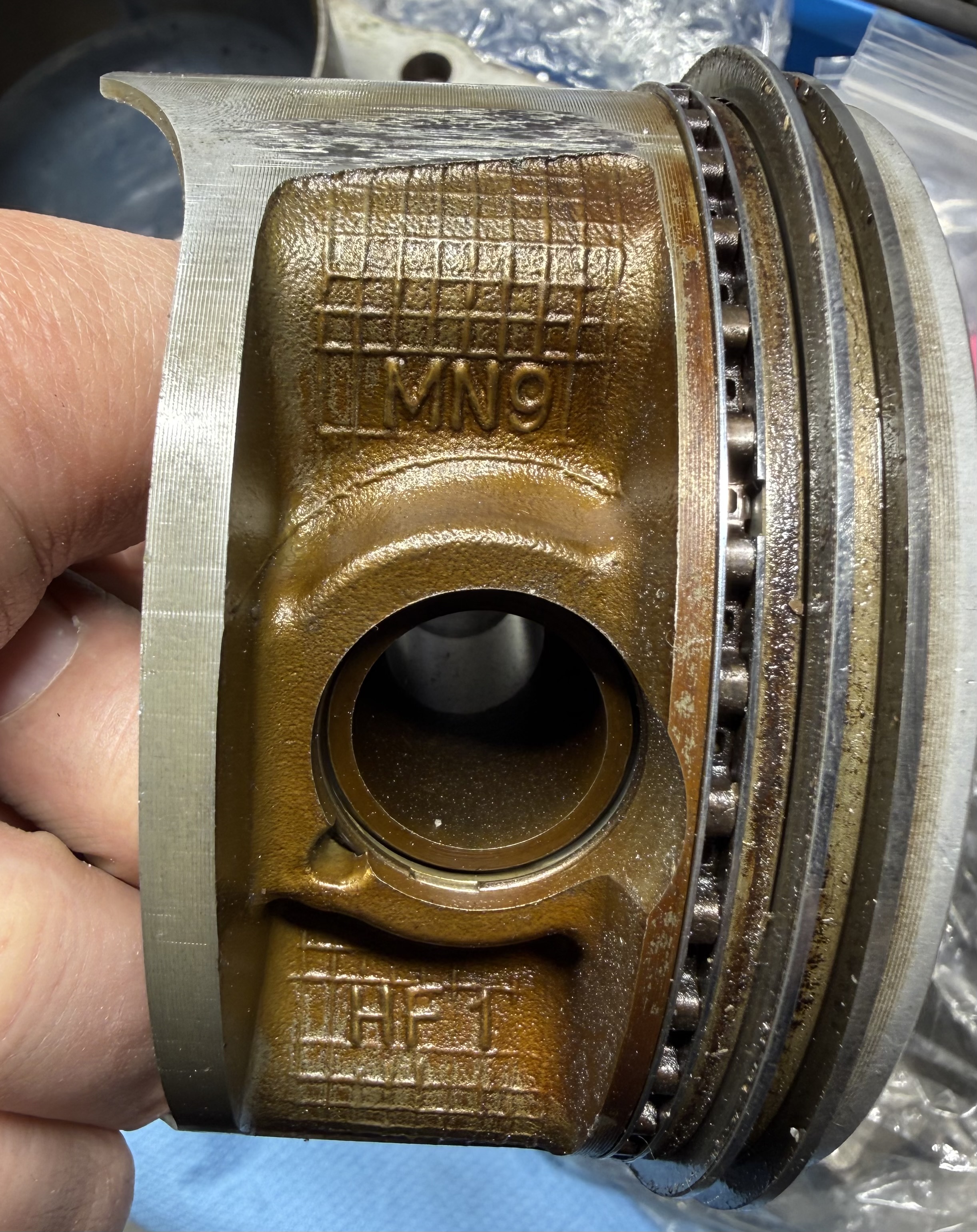

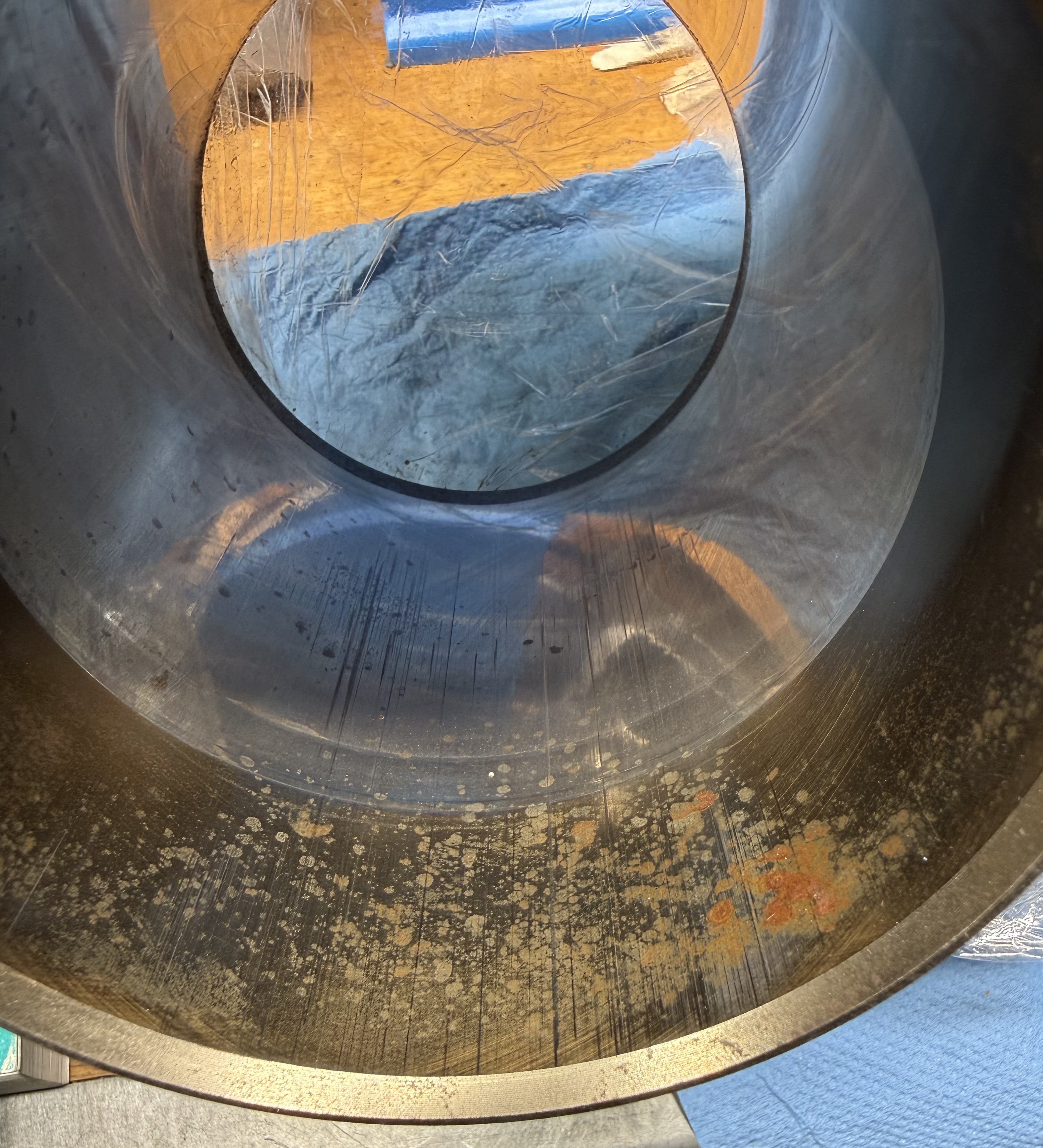

Der Kolben ist wohl fertig
Die Laufbuchse ebenso, das war dann wohl die Ursache für den Qualm beim Start.
Was empfehlt Ihr, Kolben Alternative von CMSNL oder Mahle, Wössner?

Hallo Steffen;
der Kolben hat es mit ziemlicher Sicherheit 'hinter_sich' (woher stammt der Abrieb auf den Kolben-Ringen ?)
Der Zylinder an sich sieht erstmal garnicht so schlecht aus - zumindest die Seite, die Du fotografiert hast - wenn es a.d. anderen Seite nicht schlimmer ist, dann würde ich lediglich kurz durchhonen lassen und einen passenden originalen Kolben einbauen.
MfG. Herbert

Das mein originaler Motor, die Teile liegen jetzt 15 Jahre rum, das ist allermöglicher Dreck auf den Kolbenringen.
Ich hab das damals aufgegeben, weil mir die Schraube von der Laufschiene für Steuerkette und eine der Schrauben für die Ölleitungen abgerissen waren beim lösen. War mitten im Hausbau und brauchte was anderes zum Fahren. Jetzt habe ich endlich Zeit und Ruhe dafür. Wolle die alte Dame
nie hergeben.
Die Kratzer sind mit dem Fingernagel spürbar, weiß nicht ob honen da was bringt.
Wenn ja, dann geht der Kolben vielleicht auch noch, der hat nur auf der IN Seite die Schrammen am Kolbenhemd, Meine man was gelesen zu haben, dass der Kolben kippt oder so. Ansonsten müsste ich den mal sauber machen und schauen.
War heute bei Honda Teile hohlen und hatte den Zylinder mit, aber man hatte nicht zum ausmessen da. Die geben das alles zum Motorenbauer. Auch meine Kurbelwelle hatte ich dabei, sollten mir das 90er Lager ziehen, hat angeblich nicht gepasst der abziehen. Wollte für das eine Lager jetzt keinen Abzieher für 100€ kaufen.
Mir ist jetzt erst aufgefallen, dass das auf dem Bild hier der Außenrig vom Nadellager ist, wie bekomme ich den gezogen? Durch die Erhöhung der Ölscheiben kommt man nicht mit dem Abzieher ran. Oder brauch ich nicht tauschen?
Der Händler damals war aus Krayenberg……

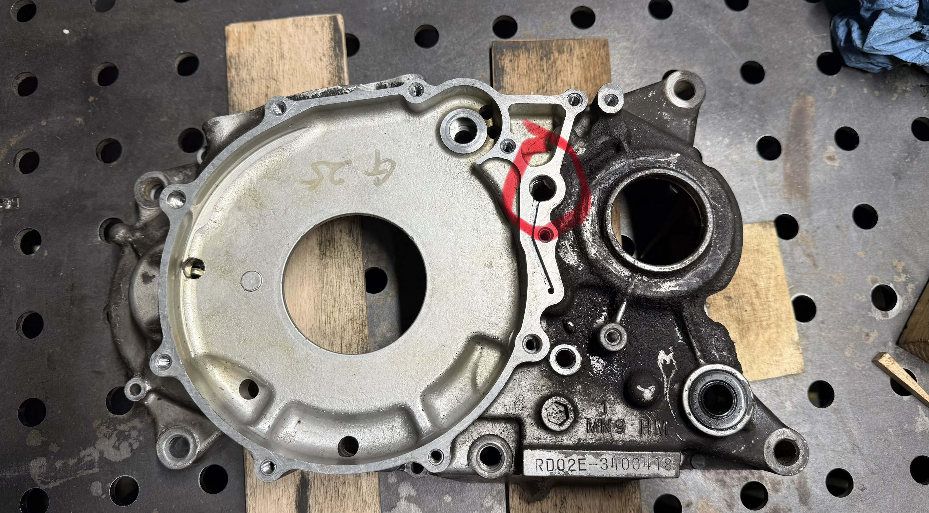

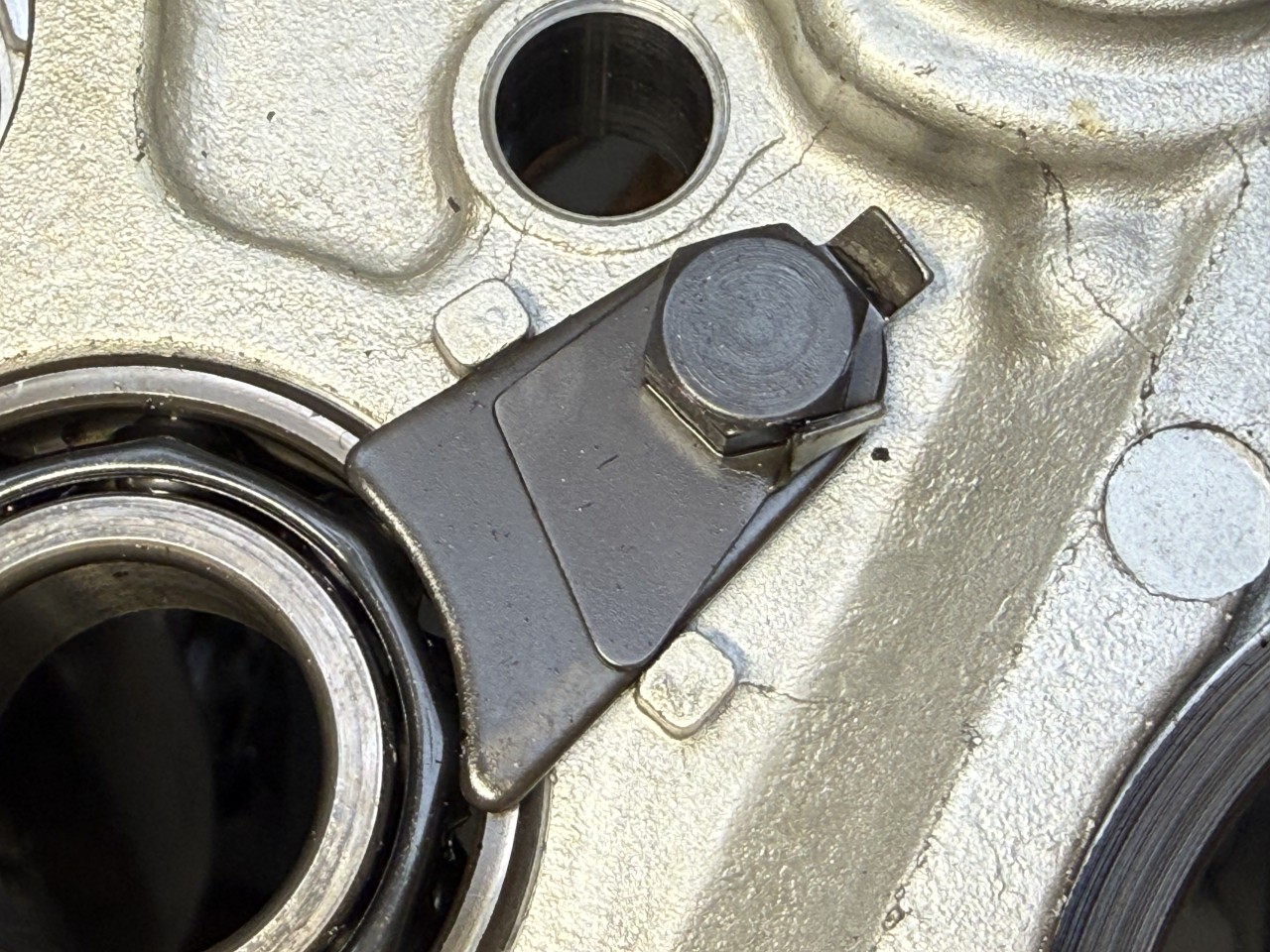

Hallo Steffen - mach mal zwei Bilder von dem Gehäuse-Teil (Formatfüllend von innen u. außen), damit man erkennen kann um welches Lager es sich überhaupt handelt ... ;
Billiboy71
- Beiträge: 48
- Registriert: Mo 3. Feb 2025, 00:59
Re: Motorinstandsetzung @Billiboy71
Das ist vom Getriebe Pos. 1 & 31 https://www.cmsnl.com/honda-nx650-domi ... _1400.html

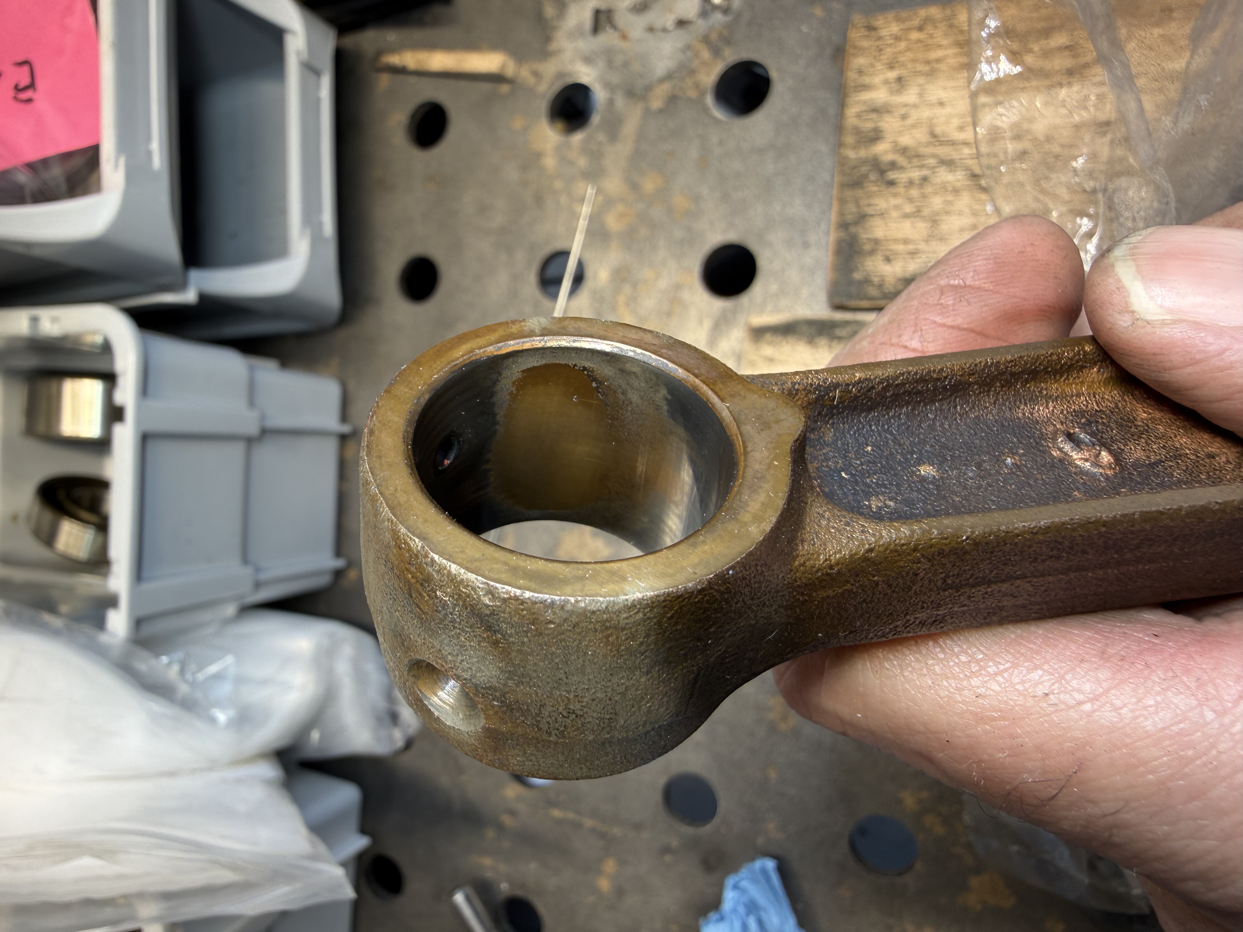

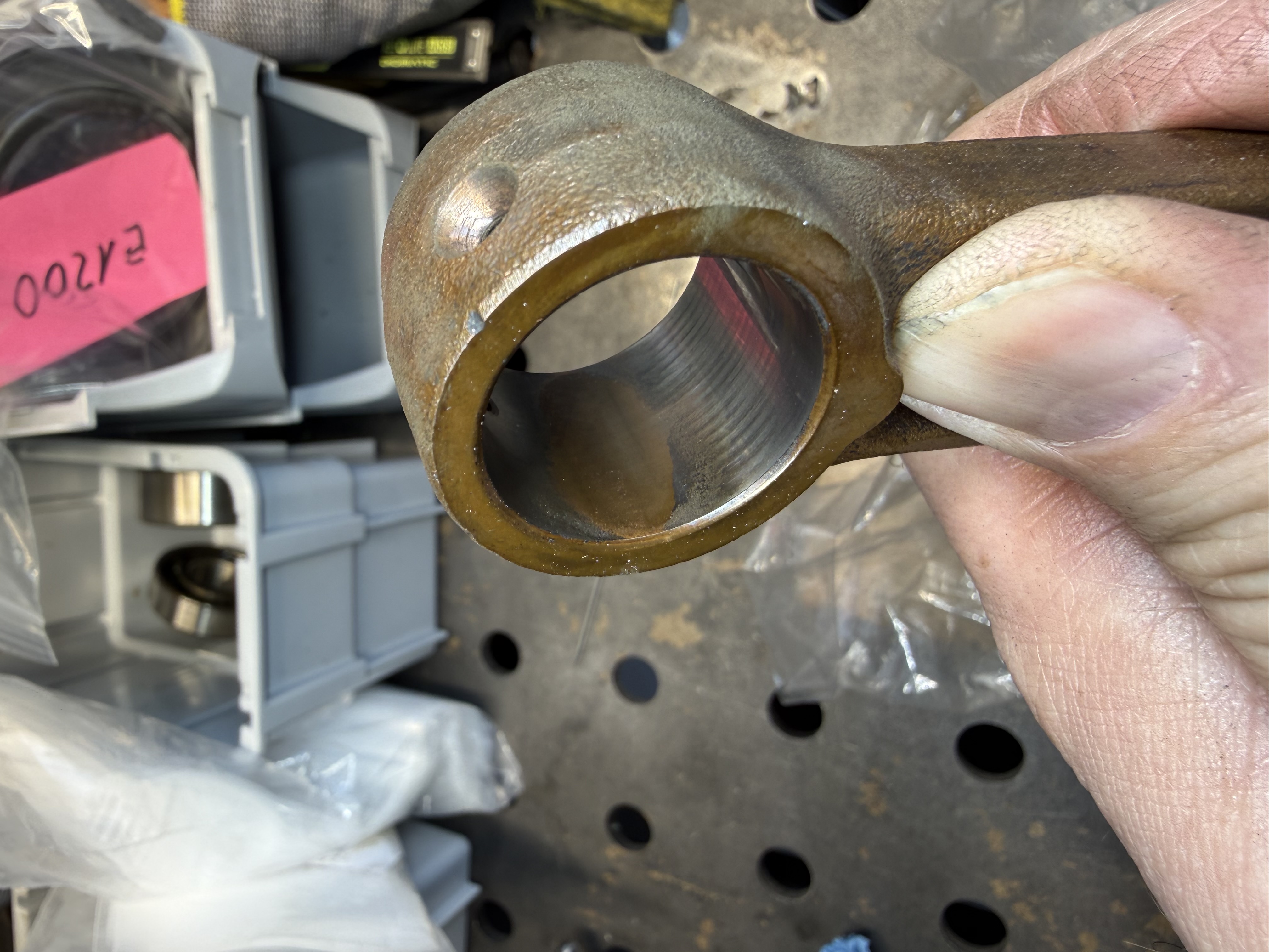

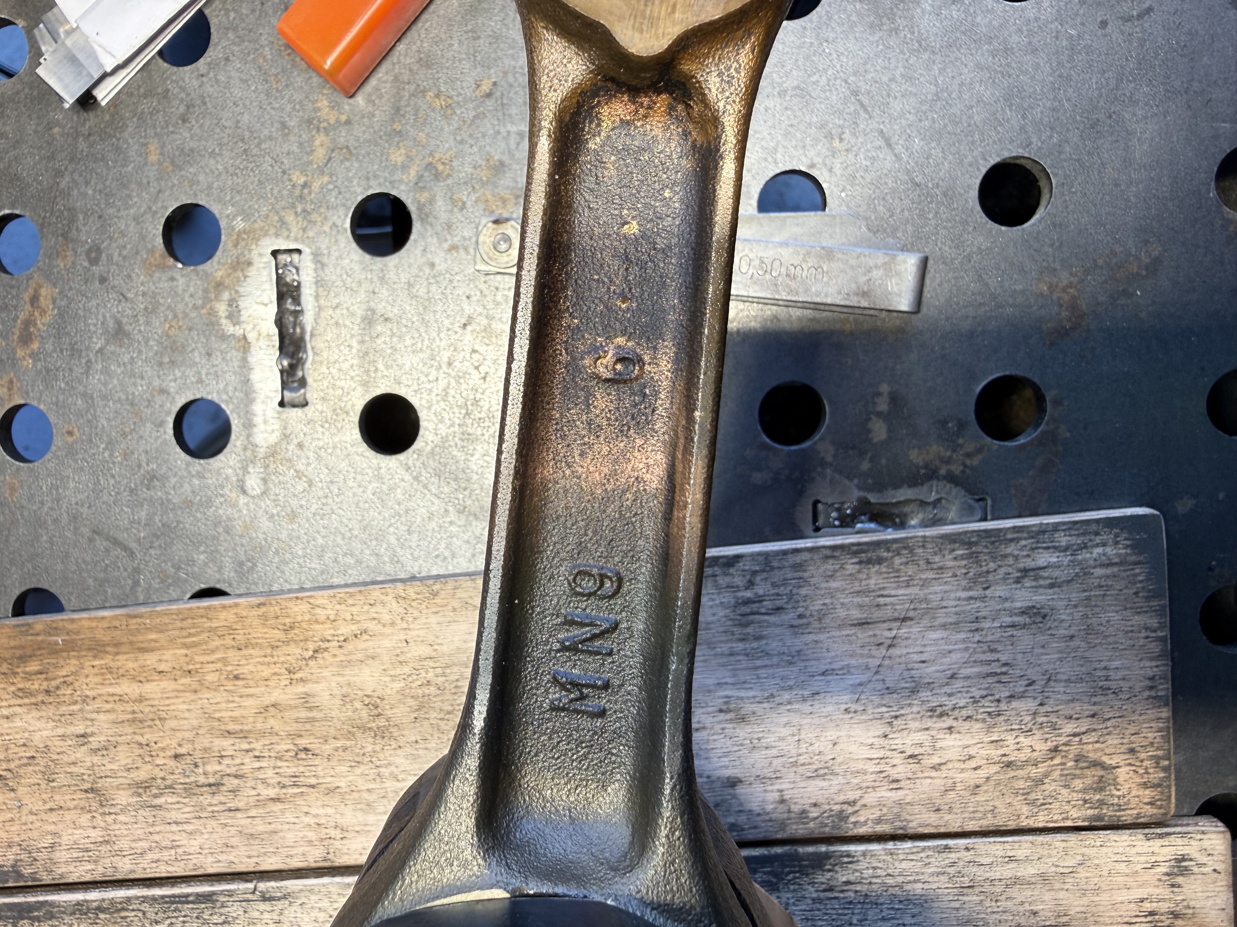

Hab heut mal Kurbelwelle sauber gemacht, angeschaut. Ist das normal im Pleul, sieht aus als wäre die Beschichtung weg, Riefen sind keine, alles glatt.

Wie sieht der Kolbenbolzen aus ? Zeigt der Verschleisspuren auf der Oberfläche ? (Foto)
Wie viel Spiel hat der Kolbenbolzen im Auge ? Wie viel radiales Spiel (rein radial lässt sich schwer messen, bzw. vom Kippspiel trennen) und wie viel Kippspiel ?

Hallo Steffen - das Pleuel schaut 'nicht_gut' aus - fast so, als ob das obere Pleuel-Auge 'unrund' wäre (!)
Ich würde es, wenn ich keine Messwerkzeuge hätte, zuerst mal mit einem 'neuen' Kolbenbolzen prüfen (den neuen Kolbenbolzen brauchst du in jedem Fall, also erstmal keine Mehrkosten).
Du versuchst dann, ob sich der neue Kolbenbolzen in dem Pleuel-Auge verkippen lässt - wenn ja, dann muss das Pleuel neu ...
Den Außenring des Nadellagers bekommst du nur mit sehr viel Wärme aus dem Gehäuse (!)
Ich würde ein Stück Flacheisen passend feilen und es hochkant in dem Außenring festschweißen. Es ist gut möglich, dass sich der Außenring allein durch die beim Schweißen entstehende Hitze entfernen lässt - andernfalls helfen meist ein paar 'Überzeugungs-Schläge' mit einem 500g Hammer auf einen Splintentreiber - von außen durch die Bohrung des Ölleitblechs auf das eingeschweißte Eisenteil ... (!)
