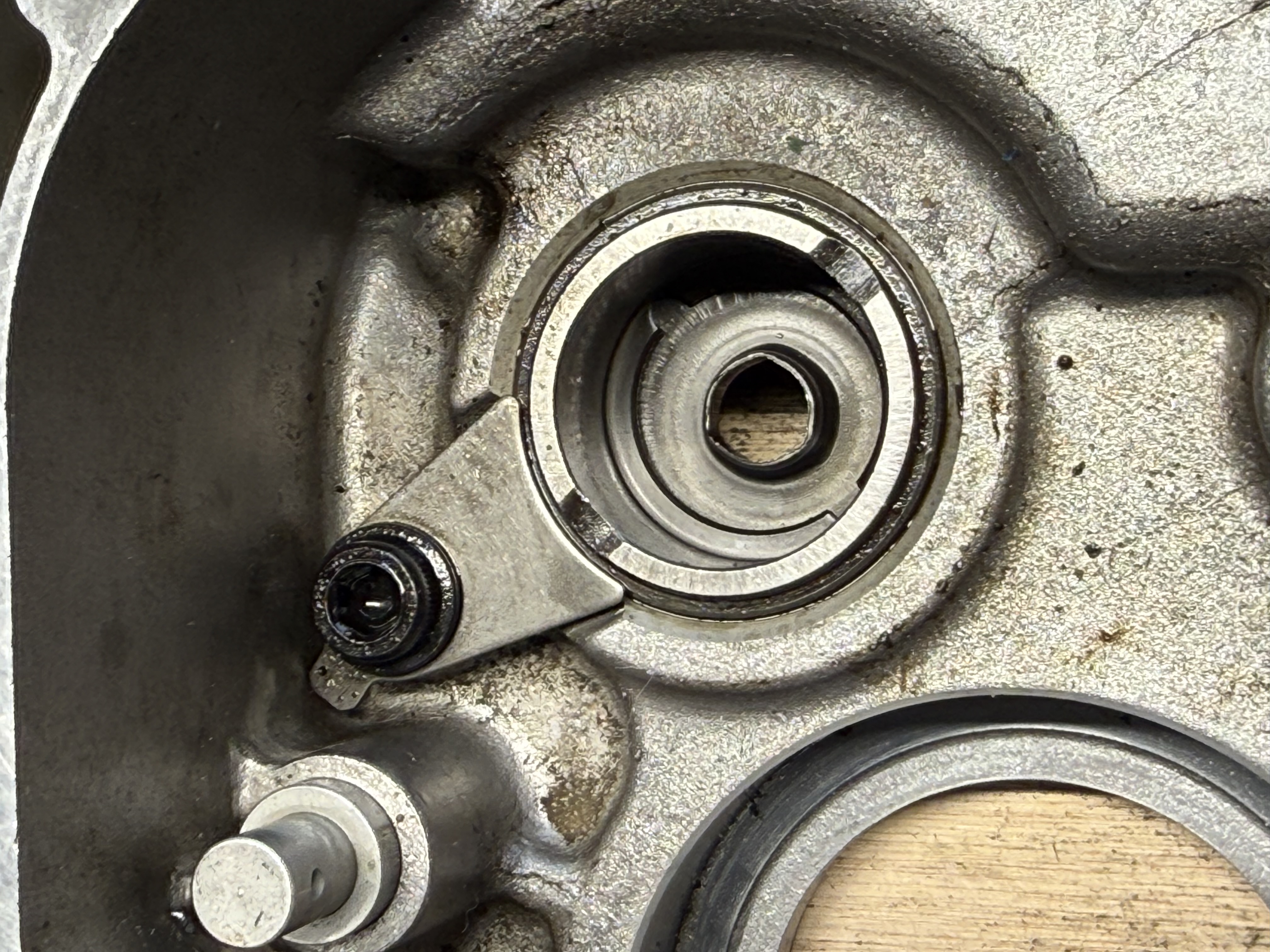

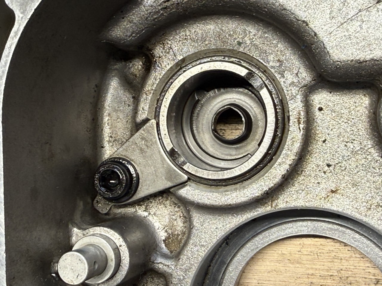

Auf Grund von abgerissenen Schrauben bei der Demontage vor 15mJahren hatte ich mir vor Jahren ein separates Motorgehäuse geholt. Dieses habe ich jetzt demontiert, Lager, Simmeringe und Dichtingen entfernt.
Folgende Fragen habe ich zur Bildtafel E1100A
Gibt es Nm Angaben für Schraube 14 in der rechten Gehäusehälfte, und zu der Inbusschraube in der linken Gehäusehälfte, die nicht verzeichnet ist.
Gibt es noch einen anderen Weg das Nadellager zu ziehen, außer mit einem Abzieher? Die Abzieher die ich hier habe sind leider nicht so geeignet da zu dich unten.
Meine Zylinderfuß Dichtfläche sieht so aus wie auf dem Bild. Gleicht die Dichtung das noch aus oder muss ich planen lassen, oder gibt es noch andere Möglichkeiten?

Solche kleinen "vertieften" Unebenheiten kann man gut (vorher entfettet) mit dünn Hylomar zusätzlich zur Dichtung händeln.
Fast wichtiger wäre mit einem Haarlineal per Lichtspalt zu schauen, ob es Verzug, Buckel und weiträumige Täler gäbe.
Das Innengewinde im oberen Bild rechts (und im unteren Bild) sieht komisch aus, als wäre es nicht mehr da ?!

Da mir die Passhülsen fehlen kann ich noch nicht schauen ob die Dichtfläche Plan ist.
Ja, Dichtmittel wäre noch eine Alternative. Hab ich nicht dran gedacht.
Jetzt wo Du es sagst, das Gewinde sieht komisch aus. Die habe ich alle noch nicht kontrolliert, hab nur erstmal die Dichtungen entfernt.
Würde da ein Helicoil gehen vom Drehmoment her?

Die Dichtflächen sind zwar nicht neuwertig, aber sind absolut noch zu gebrauchen. Einfach etwas Dichtmittel beidseitig auf die Papierdichtung auftragen und einbauen.
Was das Gewinde für die Zylinderhalteschraube angeht, das sieht mir fast wie ausgebohrt aus. Wäre das Gewinde ausgerissen, würden wenigstens noch ein oder zwei Gewindegänge vor dem Sacklochboden stehen.
Reparatur mit sowas wie Helicoil? Nie und nimmer. Erstens braucht man dazu wenigstens noch Reste vom alten Gewinde, und zweitens ist so ein Flickeinsatz vom belastbaren Drehmoment doch sehr begrenzt.
Eigentlich ist das Motorgehäuse wegen dem fehlenden Gewinde Schrott. Das Einzige, was gehen würde, wäre eine - wahrscheinlich selbst zu bauende/anzufertigende - Gewindehülse mit Innen- und Außengewinde. Ich habe es jetzt nicht auf dem Schirm, was die Zylinderhalteschrauben für ein Gewinde haben, es könnte M12 x 1,5 sein. Dann müßte in das Motorgehäuse M 14 oder M 14 x 1,5 reingeschnitten werden und eine Gewindehülse mit außen M 14 bzw. M 14 x 1,5 und innen M 12 x 1,5 angefertigt und mit superfester Schraubensicherung in das Motorgehäuse eingebaut werden.
So würde ich es machen.
Passendes Werkzeug dafür gab es mal in der Bucht, habe mir vor ungefähr 7 Jahren mal einen Koffer für 60 € gekauft, der hat alle Gewindebohrer und Schneideisen von M 3 bis M 18 enthalten, Regelgewinde und alle vorkommenden Feingewinde. Hier ein Link zu so einem Angebot:
https://www.ebay.de/itm/296374308678?_s ... R8j41JCnZw
Für den gelegentlichen Gebrauch zu Hause völlig ausreichend. Gibt es auch für zöllige Größen. Die Koffer mit den Zollgrößen sind i.d.R. gemischt mit ein paar metrischen Größen. Aufpassen beim Kauf!
Hier ein Link zu einem Angebot von metrischen Adaptern mit Innen- und Außengewinde:
https://www.ebay.de/itm/387595102483?_s ... R_iPtpWnZw
Für Feingewindegrößen habe ich auf die Schnelle nichts gefunden. Aber vielleicht ist auch das Angebot aus China endlich, was solche speziellen Dinge angeht. Man kann auch so ein Innengewinde entsprechend anpassen.

Ein defektes Gewinde und der Versuch da was abgerissenes rauszuholen
würde auch die „Schlagspuren“ auf der Dichtfläche erklären.
Die Zylinderschraube ?10mm? wird mit 50 Nm angezogen.
Da würde ich auch nicht unbedingt auf nen Helicoil vertrauen
sondern eher die Lösung von Bernd bevorzugen.
Zuletzt geändert von Andreas_NRW am So 29. Mär 2026, 14:33, insgesamt 1-mal geändert.

Das Gewinde ist völlig in Ordnung. Das muss ein komischer Lichteinfall gewesen sein. Hab es mit 10x1,25 nachneiden können, war minimal Spanabtrag.
Nadellager ist auch raus, kann nur noch jemand meine Fragen bezüglich Drehmoment beantworten?

Wow, sah auf beiden Bildern echt so aus, als wäre da keins mehr.Billiboy71 hat geschrieben: So 29. Mär 2026, 17:04 Das Gewinde ist völlig in Ordnung. Das muss ein komischer Lichteinfall gewesen sein...
Max Werte für eine Dimension x/Material y/Steigung z sind auch von der Länge abhängig.
Im NX650 SM von Honda wird für diese vier des Zylinder 50 Nm angegeben.
Sind ja nicht so lang, da nicht noch durch den Kopf. Also schon ne ganz gute Vorspannung bei 1.25

der Kolben hat es mit ziemlicher Sicherheit 'hinter_sich' (woher stammt der Abrieb auf den Kolben-Ringen ?)
Der Zylinder an sich sieht erstmal garnicht so schlecht aus - zumindest die Seite, die Du fotografiert hast - wenn es a.d. anderen Seite nicht schlimmer ist, dann würde ich lediglich kurz durchhonen lassen und einen passenden originalen Kolben einbauen.
MfG. Herbert
p.s.
der Händler, bei dem Du den Motor gekauft hast, (mit Prüfstand-Protokoll) der war nicht zufällig aus Thüringen, in der Nähe von Erfurt ...
MfG. Herbert
p.s.

Das mein originaler Motor, die Teile liegen jetzt 15 Jahre rum, das ist allermöglicher Dreck auf den Kolbenringen.
Ich hab das damals aufgegeben, weil mir die Schraube von der Laufschiene für Steuerkette und eine der Schrauben für die Ölleitungen abgerissen waren beim lösen. War mitten im Hausbau und brauchte was anderes zum Fahren. Jetzt habe ich endlich Zeit und Ruhe dafür. Wolle die alte Dame
nie hergeben.
Die Kratzer sind mit dem Fingernagel spürbar, weiß nicht ob honen da was bringt.
Wenn ja, dann geht der Kolben vielleicht auch noch, der hat nur auf der IN Seite die Schrammen am Kolbenhemd, Meine man was gelesen zu haben, dass der Kolben kippt oder so. Ansonsten müsste ich den mal sauber machen und schauen.
War heute bei Honda Teile hohlen und hatte den Zylinder mit, aber man hatte nicht zum ausmessen da. Die geben das alles zum Motorenbauer. Auch meine Kurbelwelle hatte ich dabei, sollten mir das 90er Lager ziehen, hat angeblich nicht gepasst der abziehen. Wollte für das eine Lager jetzt keinen Abzieher für 100€ kaufen.
Mir ist jetzt erst aufgefallen, dass das auf dem Bild hier der Außenrig vom Nadellager ist, wie bekomme ich den gezogen? Durch die Erhöhung der Ölscheiben kommt man nicht mit dem Abzieher ran. Oder brauch ich nicht tauschen?
Der Händler damals war aus Krayenberg……
