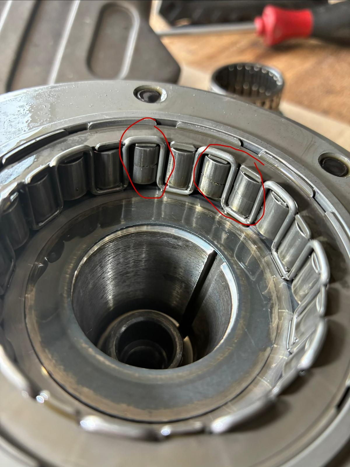

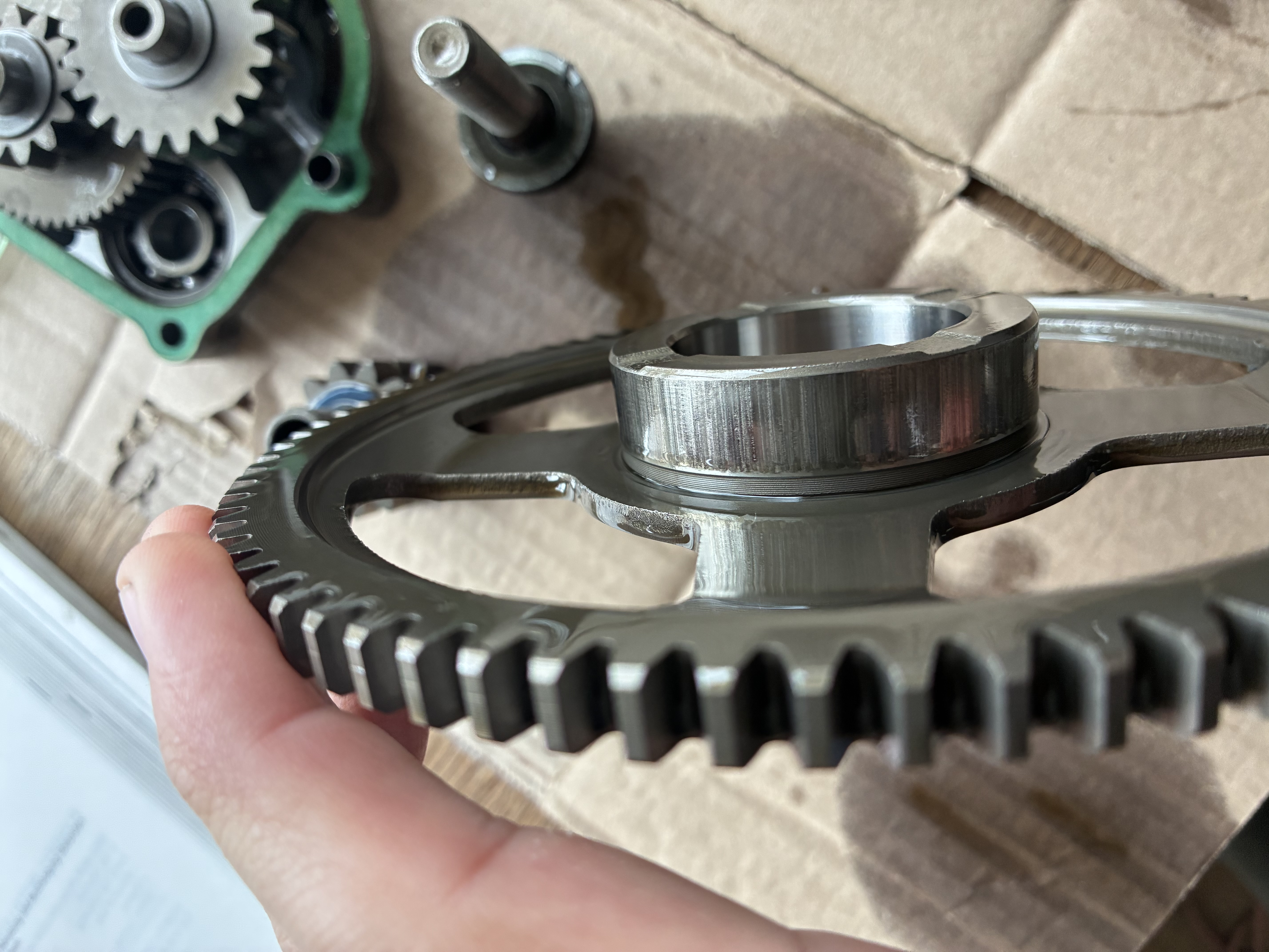

Habe heute mal den Motor aufgemacht. Anbei ein Foto des Anlasserfreilaufs. Sieht so aus als ob ich das jetzt nicht durch Feder kürzen beheben könnte. Stelle mich hier wohl auch doof an, aber frage mich wo diese besagte Feder überhaupt sitzt. Im WHB finde ich dazu nichts. Oder ist mit Feder dieses gerissene Stahlband gemeint? Und wie würde ich diesen Anlasserfreilauf überhaupt da raus bekommen? Sitzt ziemlich fest...
Ich habe noch einen anderen RD02 Motor rumliegen der einen Getriebeschaden hat. Ich überlege nun, da morgen das Teil auszubauen und in meine Domi wieder rein. Oder meint ihr das ist Quatsch bei dem Bauteil, und lieber neu kaufen? Hatte eigentlich vor am Montag mit Moped wieder nach Hamburg zu fahren

Hallo Tilmann - wie sieht denn die 'Lauffläche' von dem Freilauf-Zahnrad aus (Bild).
Zum Ausbau des Gliederbands die 6 Imbus-Schrauben M8 ausbauen - dann lässt sich das Oberteil abnehmen und das Gliederband herausnehmen - die 'ominöse_Ringfeder' sitzt a.d. Rückseite des Gliederbands ... ;

Wie es aussieht sind da drei "Keile" (nenne ich die jetzt mal) geplatzt .Die müssten auch Riefen auf der Gleitfläche erzeugt haben .Die rot eingekreisten , da bist du garnicht drauf eingegangen.

Auf der gleitfläche sehe und spüre ich nichts. Habe aber jetzt das gesamte Schwungrad mit anlasserfreilauf aus dem anderen Motor ausgebaut und werde es einfach ganz ersetzen.

Hallo Tilman - das fotografierte Zahnrad brauchst Du nicht mehr einbauen - die Gleitfläche ist kaputt / verschlissen (!)
Wenn überhaupt, dann wird der Anlasser-Freilauf damit nur sehr 'kurzfristig' funktionieren ... ;

Das Schadensbild an den Rollen sieht ungewöhnlich aus.
Hatte ich zumindest so noch nicht gesehen.
Das würde ich auch nicht bloss mit mehr Spannkraft so wie es ist wieder zusammenbauen.
Das Risiko das die ganze Arbeit umsonst wäre, oder nicht lange gut geht, ist mit den geplatzten Rollen viel zu gross...
Wenn das bei dem anderen Motor noch gut ausschaut, warum nicht umbauen. Da allerdings dann vorbeugend die vorhandene Ring/Wurmfeder "leicht" nachspannen.
