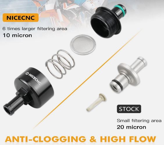

Moin, vielleicht kann ich auch etwas dazu beitragen :P
@ ENIX: Bei meiner AT hab ich aus besagten, tatsächlich zutreffenden Gründen eine Mikuni Unterdruckpumpe eingebaut. Funktioniert tadellos, haben viele AT Fahrer bisher gemacht.
Ich hab mir gestern nach Langers Tip mit dem Filterstrumpf überlegt, ob man nicht den Mini Spritfilter, der in der Schlauchkupplung der KTM´s verbaut ist, in den Spritschlauch einsetzen könnte. Es bleibt aber die Frage, ob der Durchsatz dann noch reicht? :roll:
Beste Grüße, Stefan
Beiträge: 5152
Re: Problem mit Benzinfilter
Es bräuchte genügend Abstand zwischen Strumpf Aussenseite und der Innenwandung des Schlauch und man müsste den Flansch,
der ja dafür gedacht ist per O-Ring an einem (wahrscheinlich) Überwurf eingeklemmt zu werden so weit abschneiden, dass das ganze in den Schlauch passt.
Dann müsste der Einsatz sehr klein sein, womit die verbleibende Netzfläche wahrscheinlich relativ schnell "voll" ist und spätestens damit wieder der Durchsatz leidet.
Ok, dann öfters wechseln, aber dazu müsste man das Ding erst einmal wieder aus dem Schlauch bekommen... steckt (Tülle muss ja noch rein) dann ziemlich tief drin.
Hatte damals mit Zellstoff (aus einem Luftfilter einen lockeren Pfropf ausgeschnitten) im Schlauch experimentiert, um einen extra Nach-Filter zu haben.
Geht zwar leichter raus (Pfropfen liess sich mit der Klemm-Pinzette ziehen), aber so richtig glücklich war das auch nicht.
Und jedes mal dieses gefummel mit Schlauch ab...
Dann hatte ich den geschraubten Topf unten am Benzinhahn entdeckt. Der ist ja tatsächlich für einen Nachfilter gemacht, aber die Einsätze bekommt man nicht.
Hatte dann die Stege dort drinnen rausgefräst und meinen Zellstoff da platziert (eine Mini-Walze aus Zellstoff).
Das lässt sich dann leicht wechseln und ohne das man dafür immer erst einen Schlauch abmachen müsste.

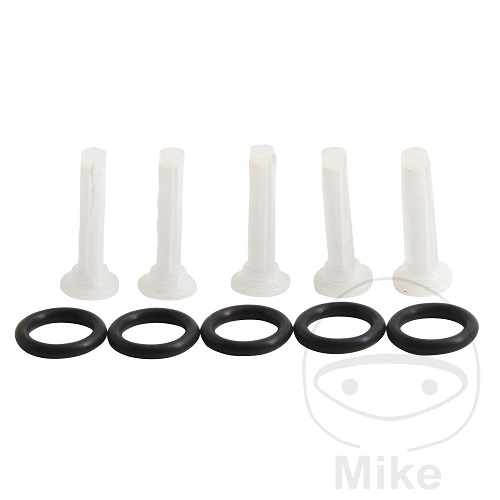

Beitrag von RD07EXC »
Der O-Ring ist nur die Dichtung der Schnellkupplung. Der Mini-Filter wird direkt in die Kupplung gesteckt. Wird ja aber auch in nem Einspritzer Verwendet ;-)
Hab gerade das Teil hier von meinem "Lieblingszulieferer" gefunden: https://www.ebay.de/itm/315645174828?ch ... gIB3PD_BwE
Ob das in den kurzen Schlauch passt?
Beste Grüße, Stefan
Beiträge: 5152
RD07EXC hat geschrieben: Fr 8. Mai 2026, 18:43 ...Wird ja aber auch in nem Einspritzer Verwendet ;-)
Ja dann. ;) Bei 4-6 Bar spielt der Widerstand eine wesentlich geringere Rolle, als hier im Fall der Domi,
mit den höchstens 20-25 mBar durch die Höhendifferenz (und vielleicht noch 10 wenn der Tank nicht mehr so voll ist).
