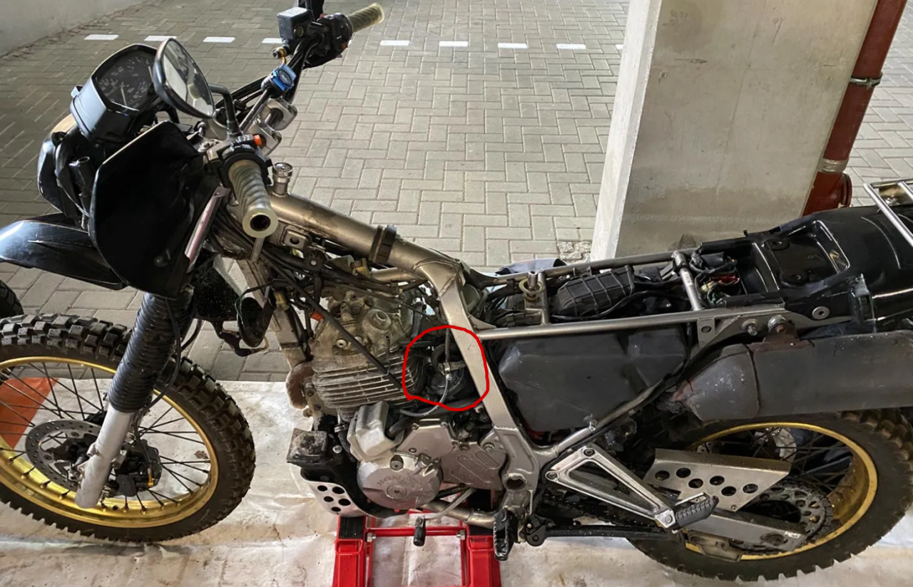

Hallo Community,
bei meiner Dominator 650 ist das schwarze Teil (im Bild markiert) ziemlich verdreckt.
Ich weiß nicht was es macht, habe aber Sorgen, dass es irgendwann Probleme bereitet.
Kann mir jemand sagen, was es ist und ob man es warten muss?
Dominator650 nackt (Beispiebild aus dem Internet)
Vielen Dank im Voraus und viele Grüße
Simon

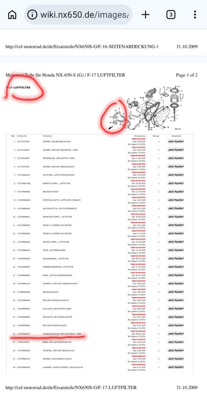

Findest du bei Wiki Ersatzteile
Gruß Rolf

Das Teil ist eigentlich wartungsfrei. Ist auch unter dem Begriff "Ölabscheider" bekannt.
Wenn der an deiner Domi verdreckt ist, baue ihn einfach mal aus und mach ihn äußerlich sauber. Aufmachen kann man den nicht.
Von diesem Kasten geht ein Schlauch weg nach unten, der mit einem Stopfen verschlossen ist. Hin und wieder sollte man den Stopfen mal öffnen und den Ölschmodder, der sich da angesammelt hat, ablassen. Danach den Stopfen wieder drauf machen.

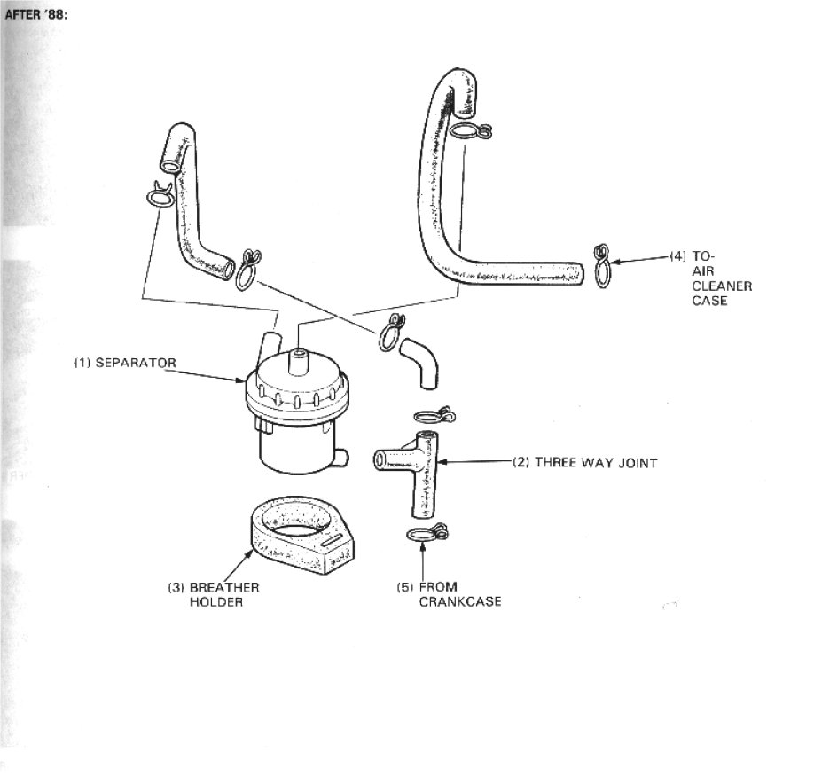

Da muss man auch nach Baujahr unterscheiden, da sich dort einiges geändert hatte.
In den frühen Baujahren endete der untere Ablass einfach in einer Sackgasse nach unten (Stopfen oder Spalt/Klemmende zum manuellen Ablassen),
bei den neueren (bei den ersten 08 wie z.B. meiner auf jeden Fall, vielleicht aber auch schon früher) wurde es dann eine echte Rückführung des Öl-Niederschlag
(an der Zyklonwandung nach unten, Austritt axial unten), zurück in's Kurbelgehäuse und nur die nicht kondensierenden gasförmigen Anteile (Austritt oben axial), gingen zur Verbrennung.

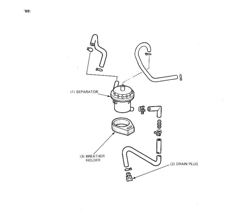

Das hab ich dazu in einer pdf gefunden.
Wobei dieses WHB sehr alt ist. Für meine 08 aus Ende 94 ist auch das "after 88" nicht mehr korrekt.
Ja, zumindest bei den ersten Domis geht da kein Öl zurück in's Kurbelgehäuse.
Domi Separator 88.jpg (44.44 KiB) 2164 mal betrachtet
Domi Separator after 88.jpg (57.35 KiB) 2164 mal betrachtet

steffen hat geschrieben: So 24. Mai 2026, 19:01 Ich muss zugeben, dass ich hinsichtlich der Verschlauchung des Ölabscheiders nicht 100% Bescheid weiß. :?
Ich war der Ansicht, dass von ihm aus ein Schlauch unten endet, aber ich kann mich auch geirrt haben. Sorry, falls ich deshalb Verwirrung gestiftet haben sollte.
Letzten Endes ist es aber eher irrelevant auf die ursprüngliche Frage: Was macht das Ding?
Wenn sein Ölabscheider verdreckt ist, soll er ihn ausbauen, sauber machen und wieder einbauen. Mehr muss da nach meiner Ansicht nicht getan werden.
Steffen, du irrst nicht. Zumindest bei meinen 88er und 89er Modellen gab es diesen Schlauch nach unten mit einem Stopfen. Diesen sollte man hin und wieder öffnen und den Sabber ablassen. Was danach an Verschlauchungen kam weiß ich nicht.

@Hans- Jürgen: Sicher? Schau mal Langers Zeichnung, erstes Bild, Nummer (2) an. So habe ich es auch in Erinnerung. Für den Lufi gibt es auch noch so einen Schlauch.
