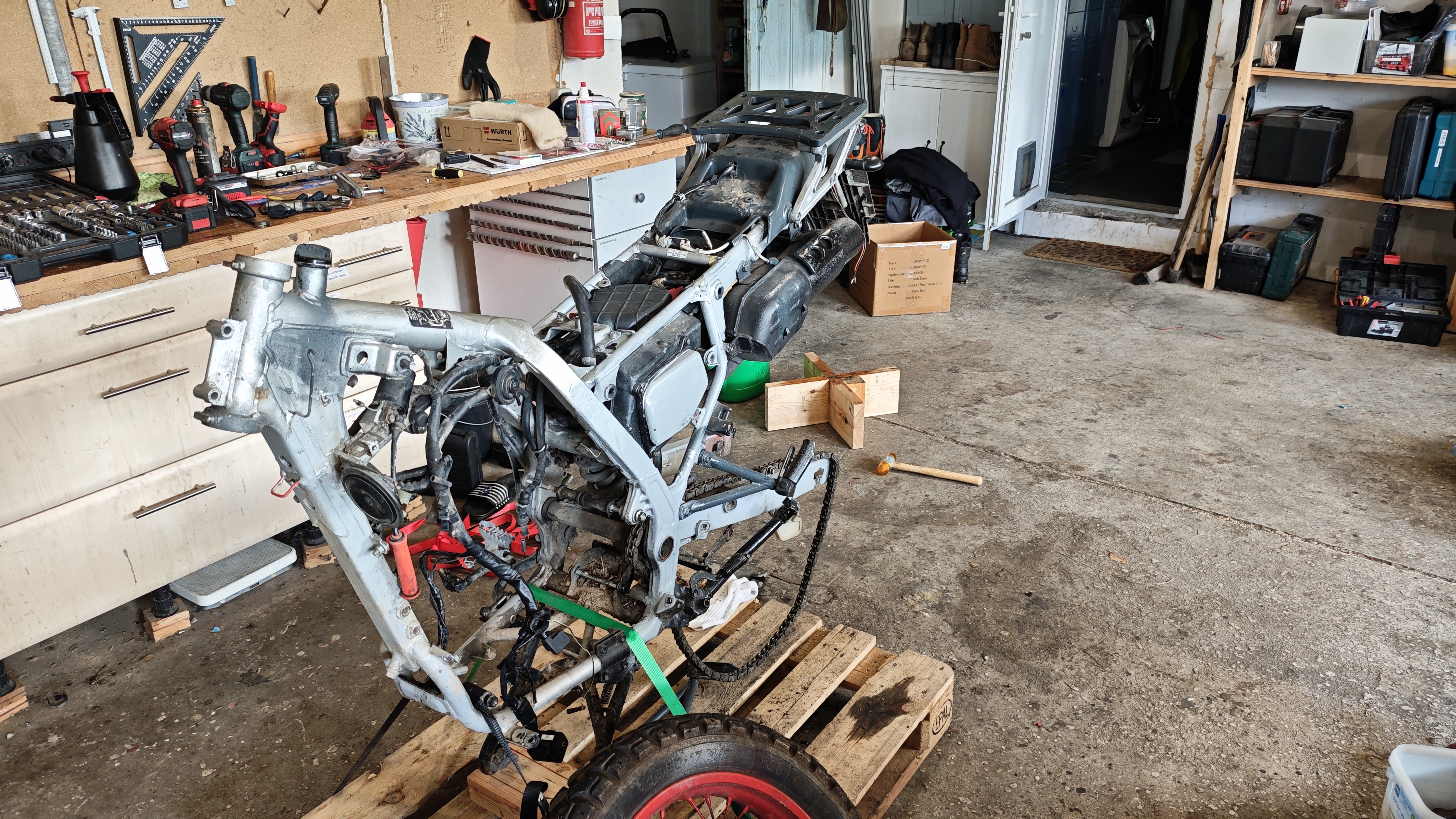

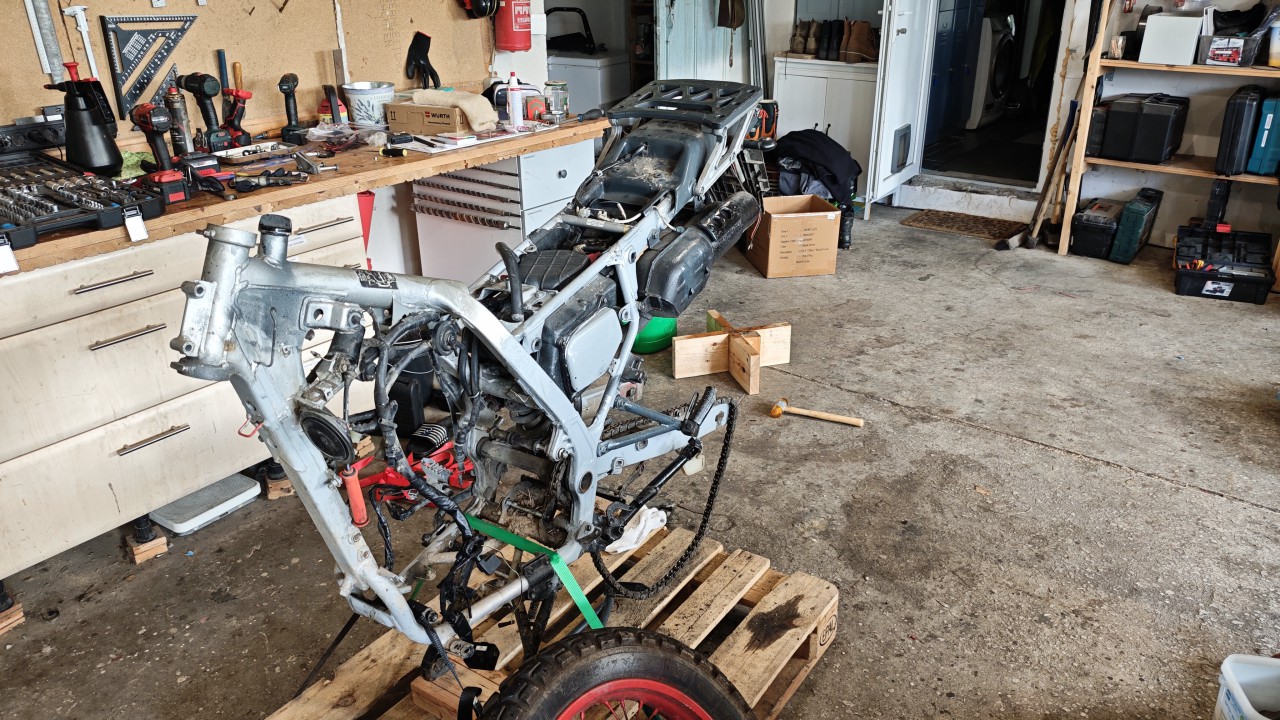

Hier der Rest der NX2, also zum Beispiel der Hauptrahmen. (Ja ich habe mir zu spät überelgt, dass euch das Projekt interessieren könnte)
Zur Zusammensetzung:
Vorderbau
Holme und Brücken, Bremsscheibe von NX2
Vorderrad und Bremssattel von NX1
Hauptrahmen von NX2

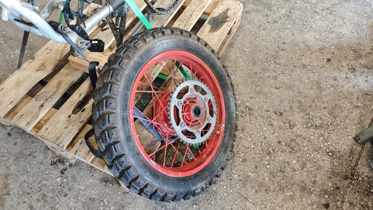

Schwinge von NX1 da hier ein Hinterrad mit Bremsscheibe drin ist. (Ja ich werde noch auf das Problem stoßen :D)
Motor von NX1 (80tkm)
Auspuff von NX2
und Kabelbaum von NX1
Hinten wird vermutlich ein neues Federbein verbaut, weil die Federbeine beide halt uralt sind und keine Dämpferwirkung mehr spürbar war.
So weit so der Plan was die Teile angeht und los gehts.

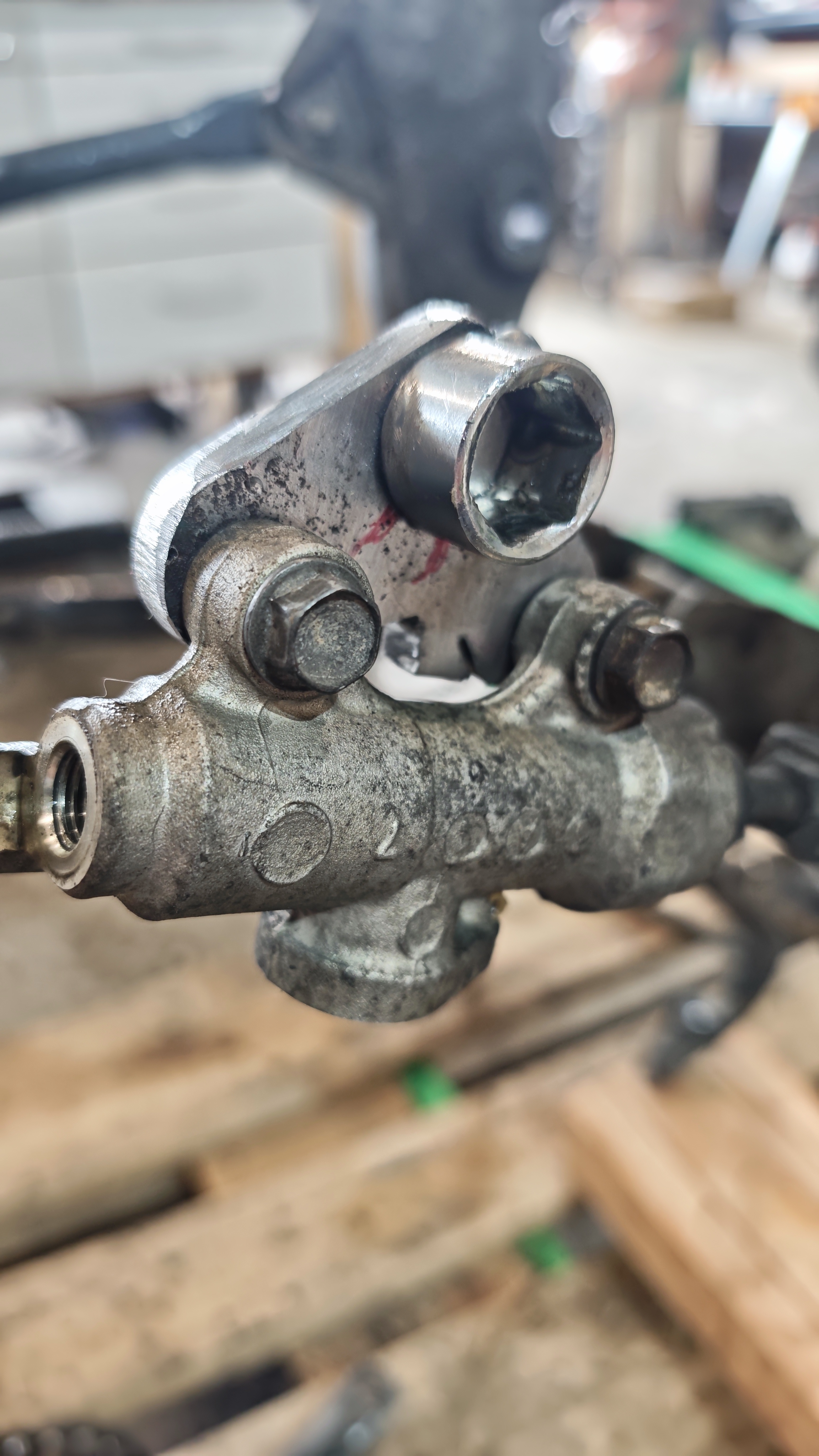

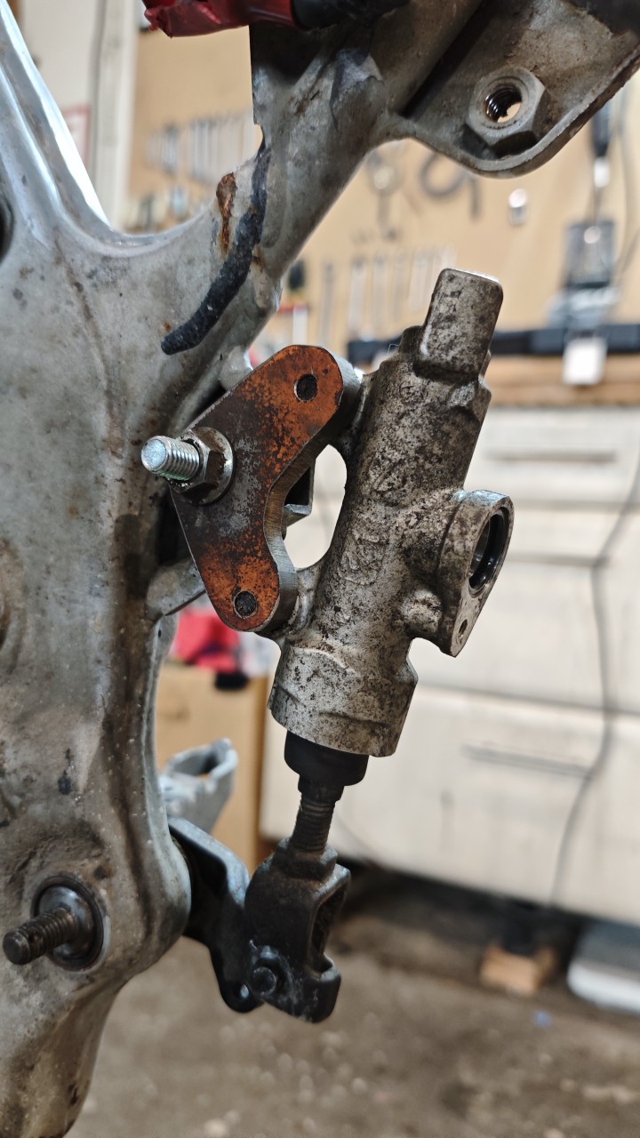

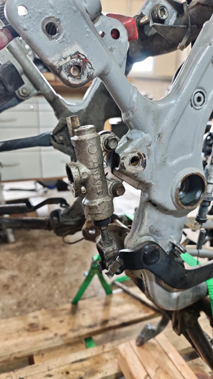

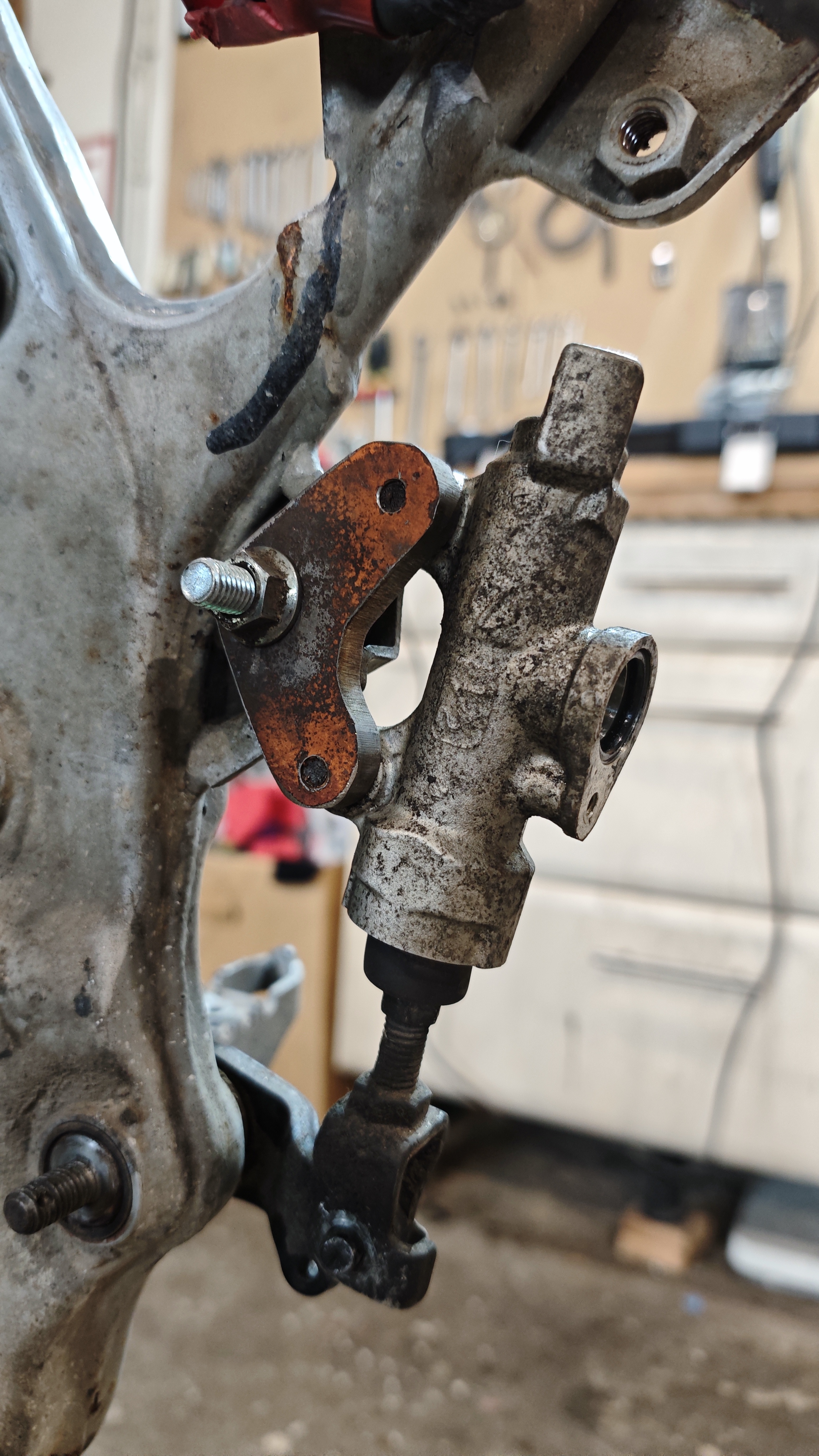

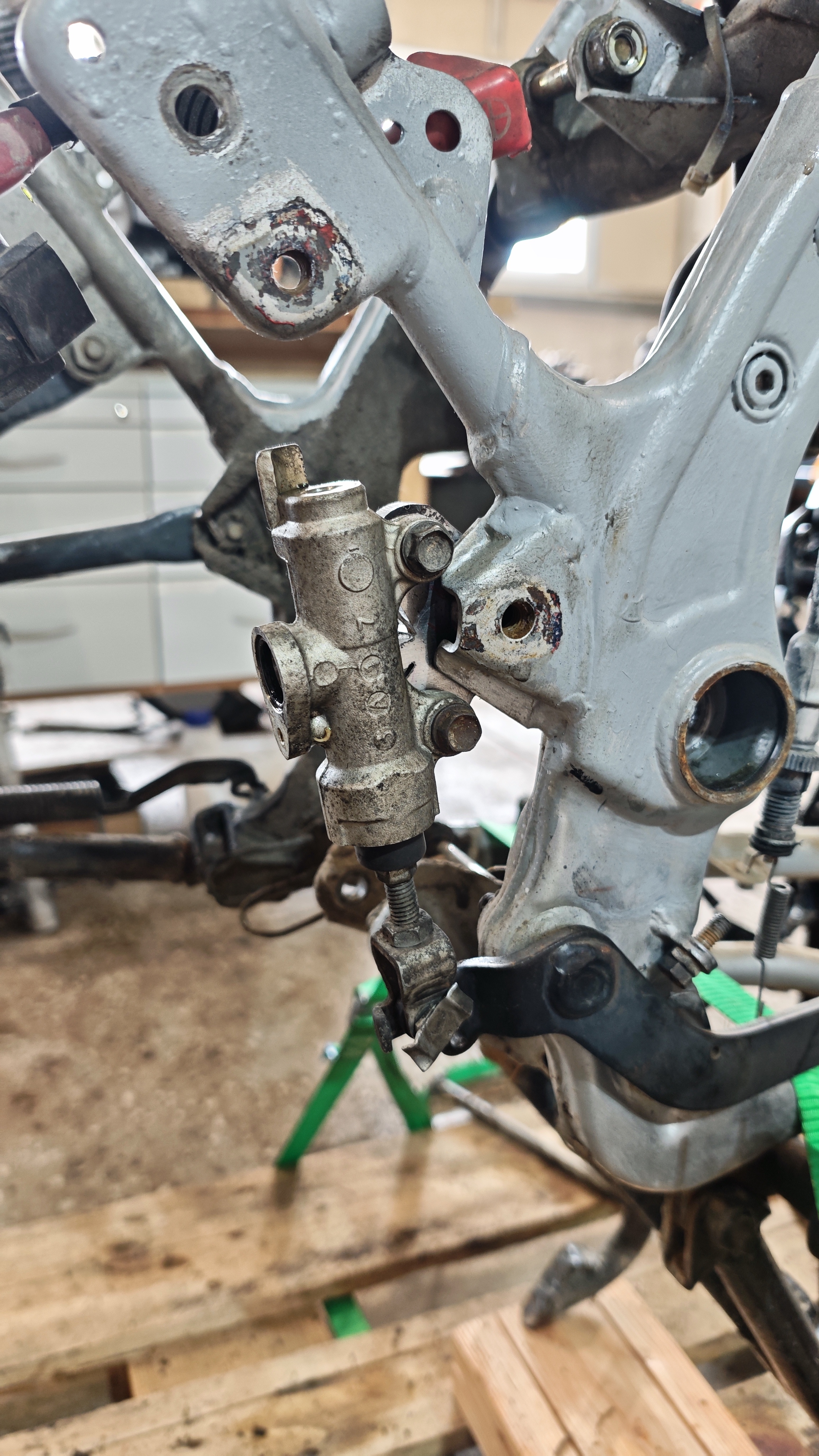

Während der Demontage fiel mir dann auf, dass der Halter für die Bremspumpe des Hinterrads in den Hauptrahmen integriert ist, was natürlich ein Problem ist, was ich dringend lösen muss, da ich unbedingt die Bremsscheibe fahren möchte, schon allein, weil der Radsatz in viel viel besserem Zustand ist. (Der Radsatz ist von meiner Domi. Ich habe mir ja die goldenen Felgen der NX1 gegönnt)
Deswegen startet der heutige Tag mit dieser Challenge. Für einen Ingenieur ist nichts zu schwör. Man kennts.

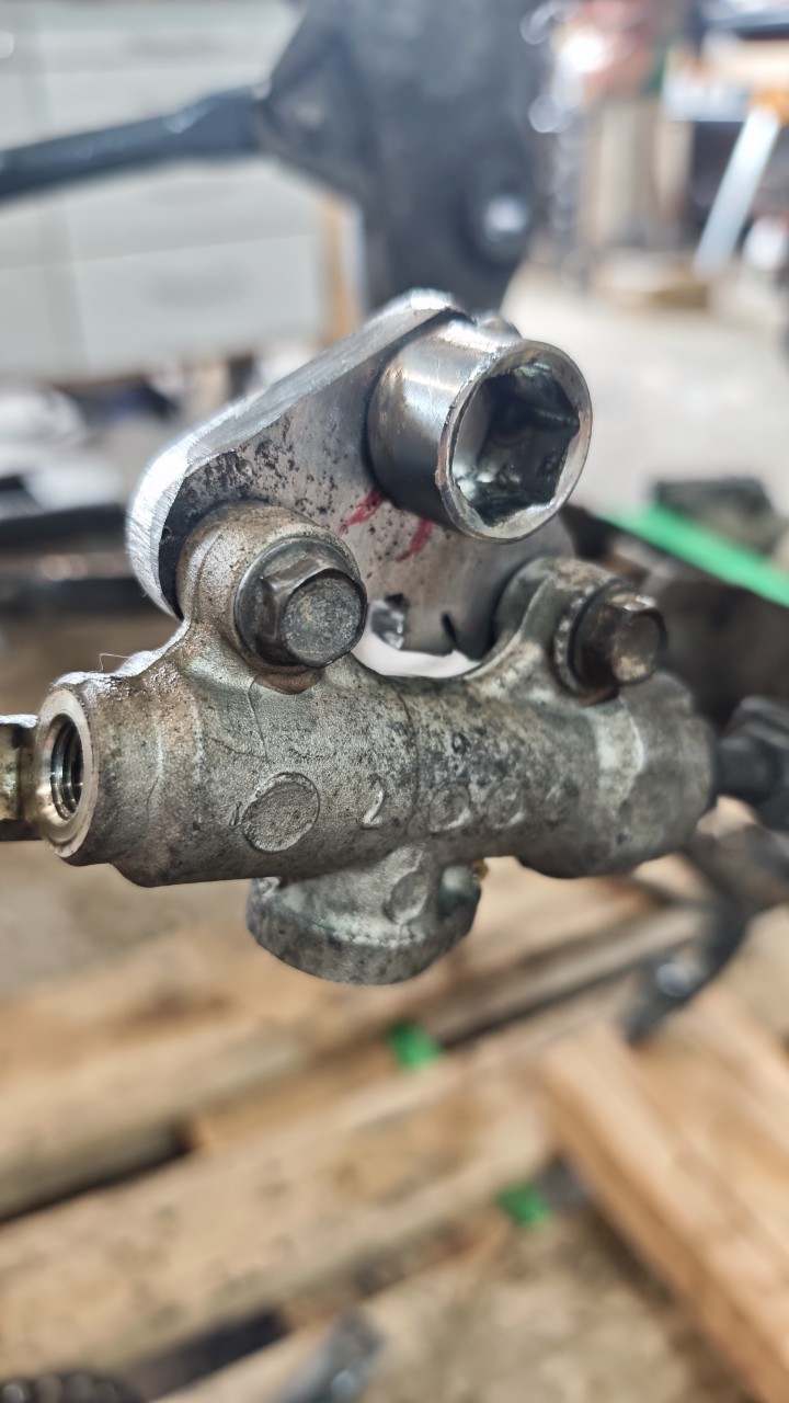

Meine Idee war nach gründlicher Begutachtung der Stelle, die an den Rahmen geschweißte 14er Mutter als Verdrehsicherung zu verwenden und eine Trägeplatte anzufertigen, die die Bremspumpe aufnehmen kann.....und dieser Plan hat megamäßig funktioniert. Die endgültige Form wird nochmal ausgearbeitet und natürlich wird es auch noch lackiert, wenn alles endgültig fertig ist, also nicht gemein sein, was die Form und Farbe angeht. Die Aufnahme für die 14er Mutter habe ich so weit runter geschliffen, dass die Trägerplatte an der Aufnahme vom Rahmen aufliegt, damit der Kraftschluss so groß wie möglich ist, obwohl die Kraftwirkung an der Bremspumpe nicht sodnerlich groß ist. Ich habe kurz gesucht und keinen Umbau wie diesen gefunden, weswegen die komplett eigene Idee aufkam :D.

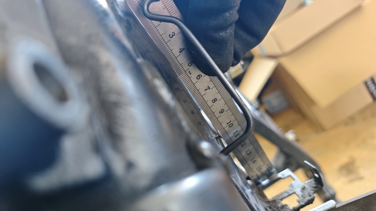

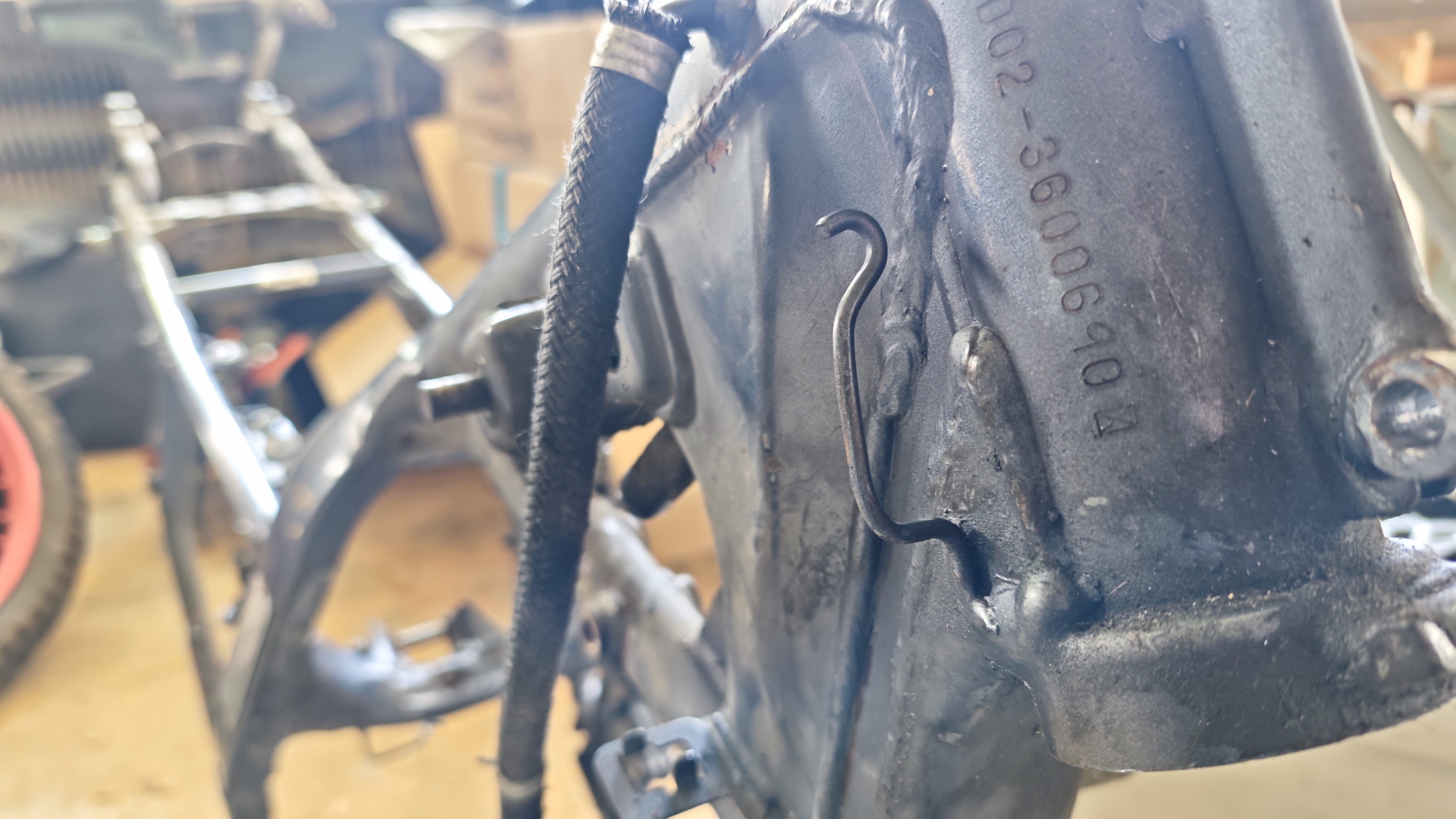

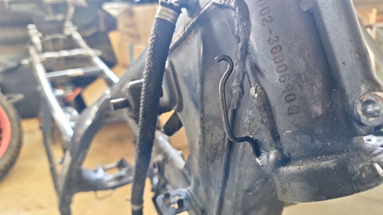

Hier noch ein paar Bilder zum defekten Rahmen und ein paar "lackierten" Teilen, damit ihr versteht, was ich meine.
Beiträge: 5092
Re: Aus 2 macht 1
Hmm, mit 800 Dollar dafür hat man dich ganz schön über den Tisch gezogen.
Auch der Rahmen sieht ziemlich übel aus. Hoffe für dich das er nicht auch noch krumm ist, oder Haarrisse hat, oder...

Der Rahmen ist Müll.
Es geht so. Habe mit dem Verkauf des Motors und ein paar anderer Teile das Geld wieder drin, aber ja. Ich kann Gott sei Dank solche Werte ungesehen bezahlen, mit dem Risiko, dass mir was durch die Lappen geht. Der Rahmen von der anderen ist schnurgerade, nur halt leider mit dem Pinsel stellenweise lackiert

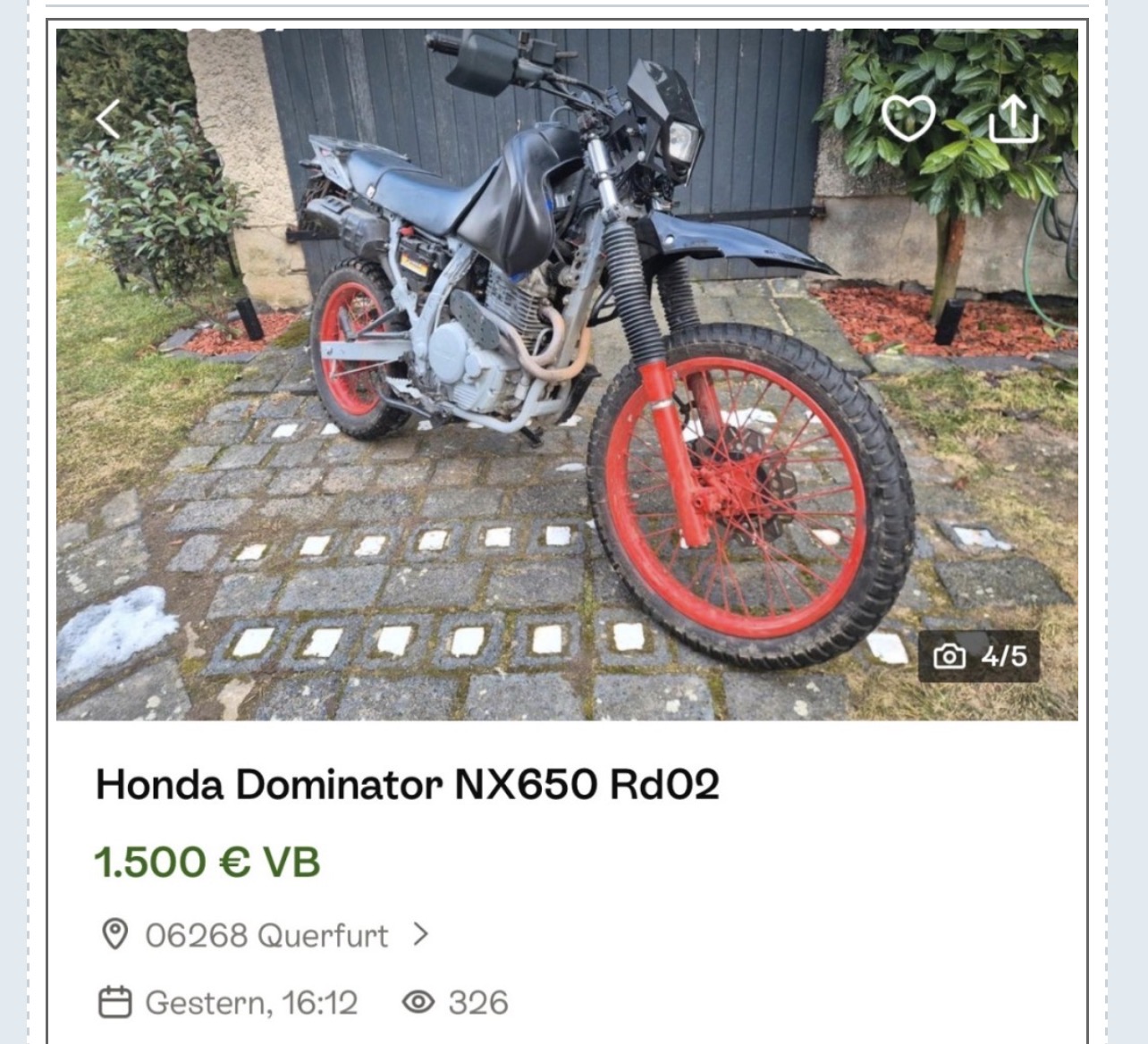

War das etwa diese Ruine?

Kakadu99 hat geschrieben: Mo 15. Jun 2026, 05:25 Guten Morgen,
Viel Spaß noch beim schrauben 8-)
Grüße Rita
Hahaha, genau die ist es. 750€ habe ich bezahlt und den Motor habe ich für 600€ verkauft (inklusive einem Motor mit Kolbenfresser, den ich mir für den Winter hinlege. :))
Und wie ihr vielleicht seht, ist die Bremsscheibe neu UND es ist auch ein neuer Ansaugstutzen dran. ;) Alles in allem ein guter Deal, wenn ihr mich fragt :D
Danke für das Foto :D Ich habe keins. :D Im Grunde ist die Idee, den Rahmen von der in die Domi von meinen Bildern zu bauen :D
