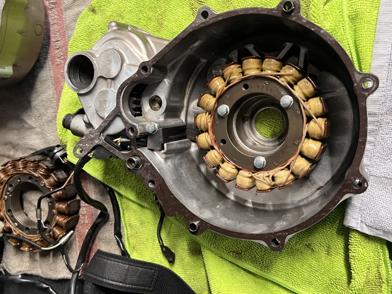

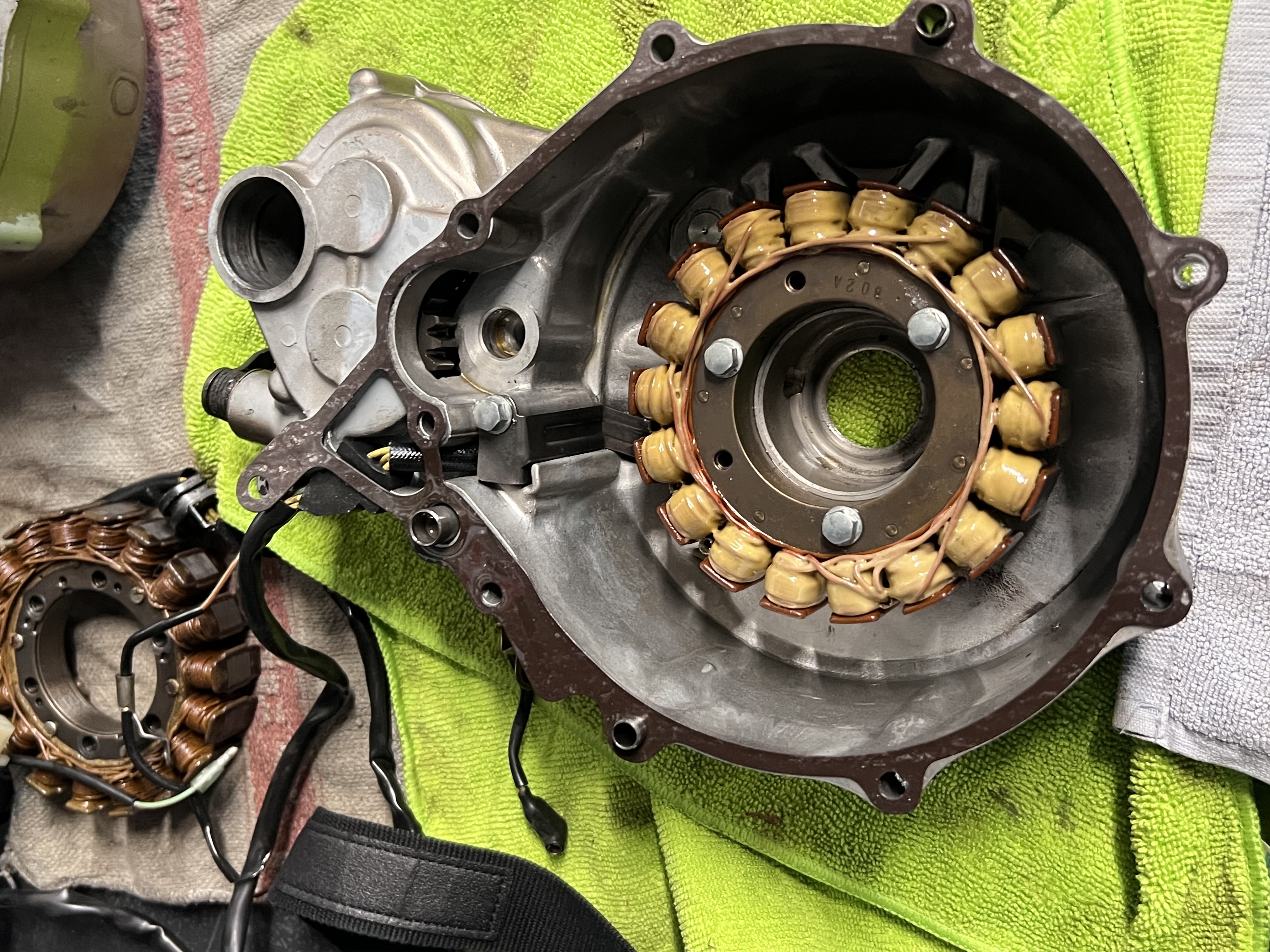

Tatsächlich habe ich den Limadeckel mit der Wicklung getauscht weil der alte Deckel optisch beschädigt war. Das Polrad blieb alt. Der Hinweis von dir Andreas könnte den Fehler auf den Kopf Treffen.
Bei den Xlv's hat man das gleiche Problem mit den Lichtmaschinen bzw der Wicklung durch das altern. Die Versiegelung der Wicklung weist mit der Zeit Risse auf. Bei der Messung wird angeblich der richtige Wiederstand angezeigt. Im Betrieb gibt es aber dann doch Probleme mit der Stromversorgung. Das wurde mir dieses Jahr so erzählt und ich denke es könnte stimmen. Die Jungs mit den Xlv's fahren die Dinger paar Jahre länger als wir unsere Domis.
Beiträge: 5149
Re: 1988er NX650 Domi - Endlose Fehlersuche
Irgendwo hier war mal zu lesen das es zwei unterschiedliche Durchmesser bei Stator und Magnetring "gäbe".
Wenn das stimmen sollte und man ausgerechnet z.B. den kleineren Stator an einem verbauten grösseren Ring erwischt hätte, hätte man einen zu grossen Luftspalt.
Du kannst aber vorab die drei Wicklungen ohmisch messen, um einen evtl. Wicklungs-Fehler schon mal auszuschliessen.
Ebenso solltest du die Spannung bei laufendem Motor messen (im Leerlauf und bei erhöhter Leerlaufdrehzahl, mit und ohne Fahr/Fernlicht als Last), ob die überhaupt stimmt.

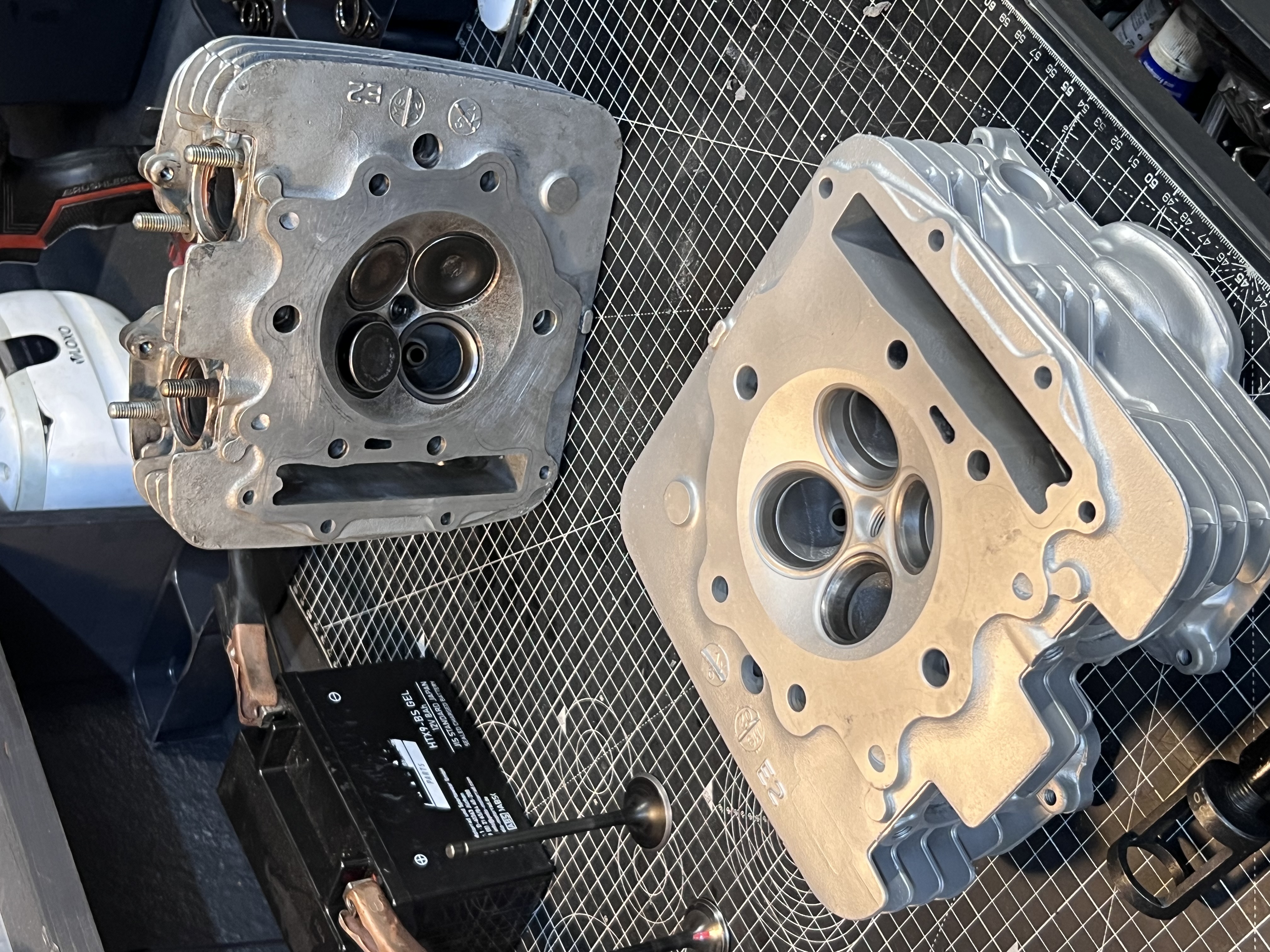

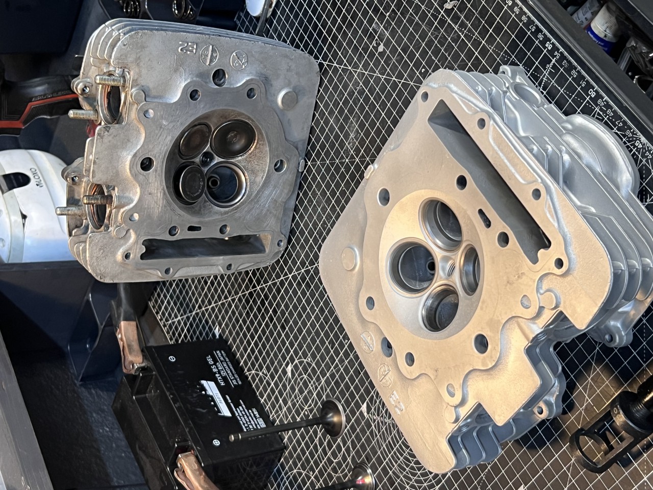

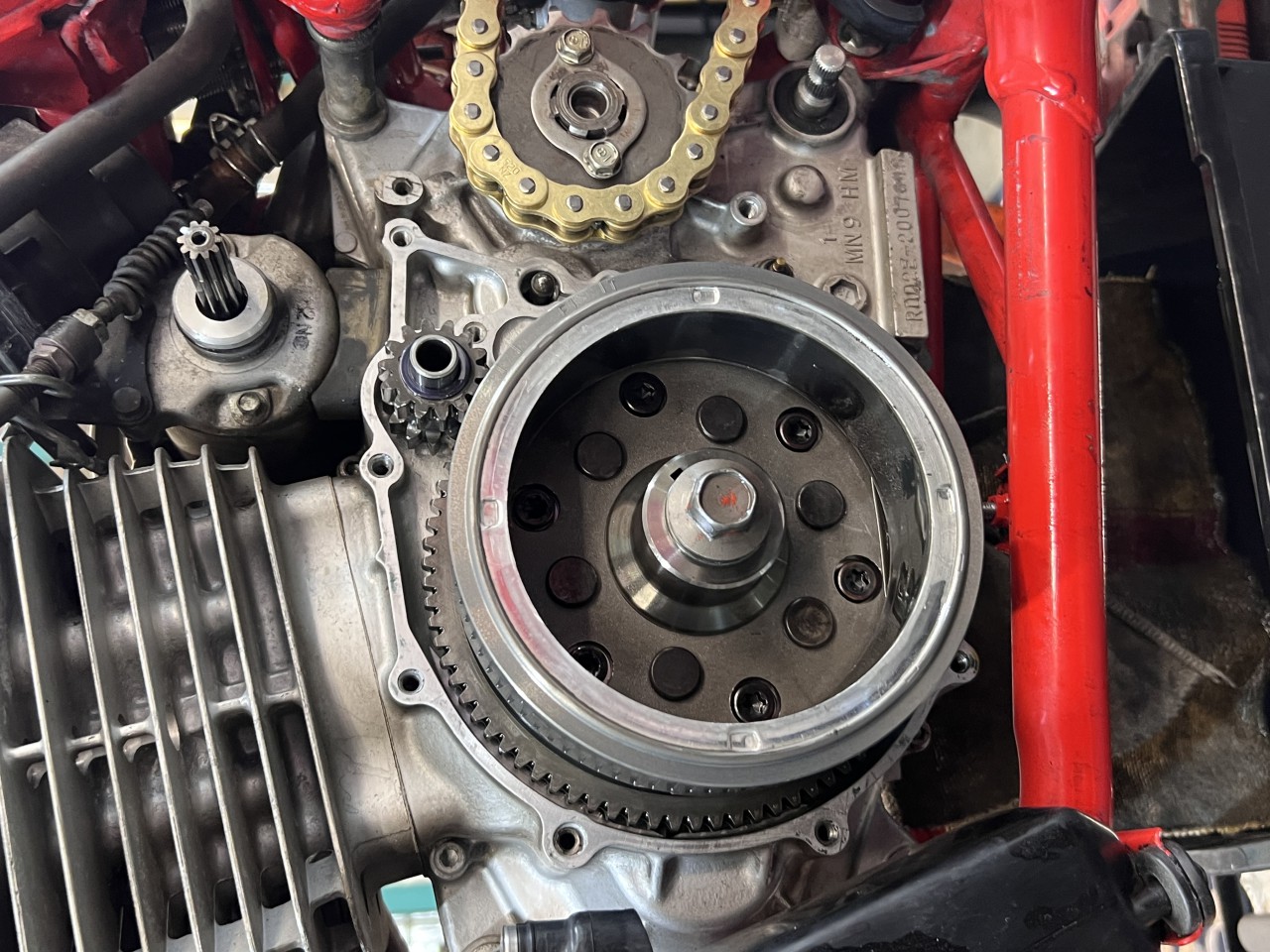

weiter gehts: Wir haben am Wochenende eine leichte Undichtigkeit bei beiden Einlassventilen festgestellt. Kurzerhand also den Kopf von meiner weißen (laufend abgestelltes Motorrad) rübergebaut.
Ratet mal, was sich getan hat. Gar nichts. :mrgreen:
Capri 28 hat geschrieben: Sa 18. Jul 2026, 13:44 Hi. Alles wurde gemacht und geprüft was logisch ist.
Ich würde eine Theorie wagen die vielleicht für Kopfschütteln sorgt aber:

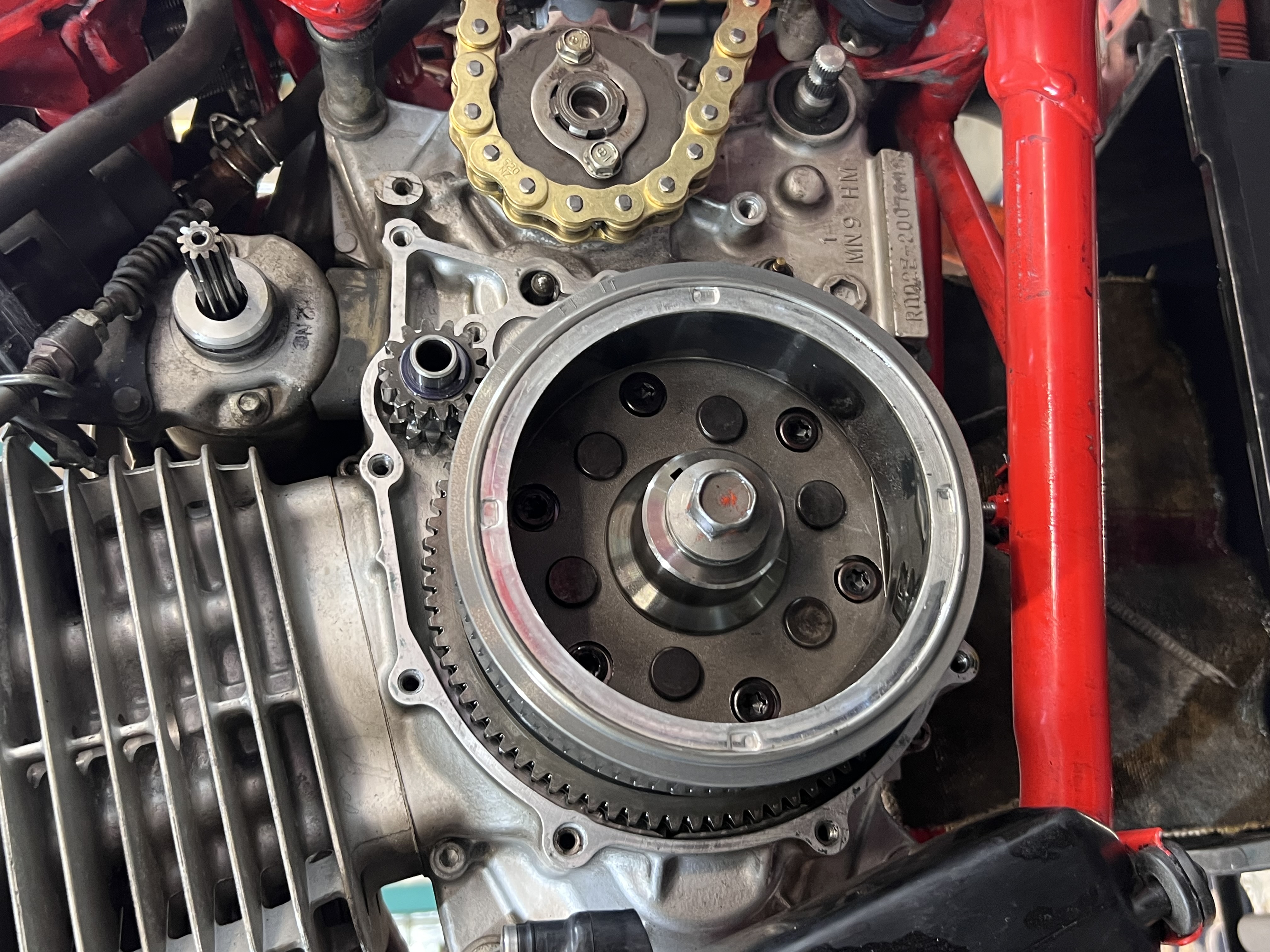

Ich hatte zwei Fälle wo die Problematik gleich war und wo das Sorgenkind der Anlasserfreilauf war.
Der erste Fall war eine US Domi wo das Starten kein Problem war aber im Lauf die Domi immer ausging mit den gleichen Symptomen der gleichen Frequenz.
Letztes Jahr haben ich die ehemalige 88er Domi vom JJ zum Leben erweckt. Da war schon oft beim Starten der Freilauf am spinnen und wenn sie mal lief ging die auch unkontrolliert aus. Vergaser und den restlichen Hickhack wie hier bei der roten hatte ich auch erledigt.
Nach dem wechseln des Freilaufs wie durch erfolgreiches woodoo gab es nur noch die Einstellung am Vergaser mit dem Schräubchen zu verfeinern.

Das klingt interessant und ist bestimmt einen Versuch wert. :P Auch dass deine Symtome so ähnlich sind gibt wieder ein bisschen Hoffnung :D Was mich wahnsinnig macht ist dass ich 4 Videos gefunden habe wo die Mühle exakt gleiche Symptome aufweist und die Lösung war laut den Besitzer : 1x Pickup, 2x Autodeco, 1x Vergaser. Alles bereits X mal durch.
Ich stelle mir nur vor dass der Anlasserfreilauf richtig reinknallt. Das ist bei mir ja nicht der Fall dass die mit einem Klacken o.ä. verreckt sondern eher „zischelnd“. Ist auch immer im Luffikasten zu hören. Hast du das Video gesehen welches die Symtome zeigt und Problematik war bei dir wirklich gleich?
Die Kiste hatte ich schon mit komplett abgestecker Lima laufen dann geht die Zündung über Batterie. Was natürlich auch nicht ideal ist aber kurz funktioniert.
Die Domi ist wie gesagt aus 1. Hand, 100% original und komplett unverändert. Hier wurde noch nie irgendetwas ausgetauscht geschweige denn Polrad.
Ich lasse mir noch einen Test-Kabelbaum vom Kollegen zusenden.

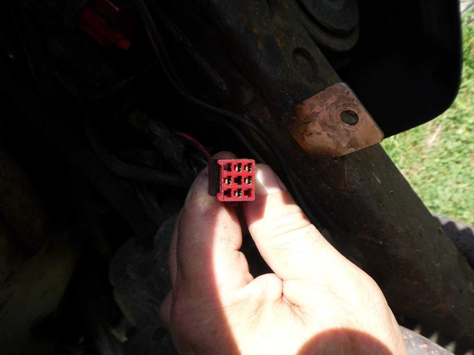

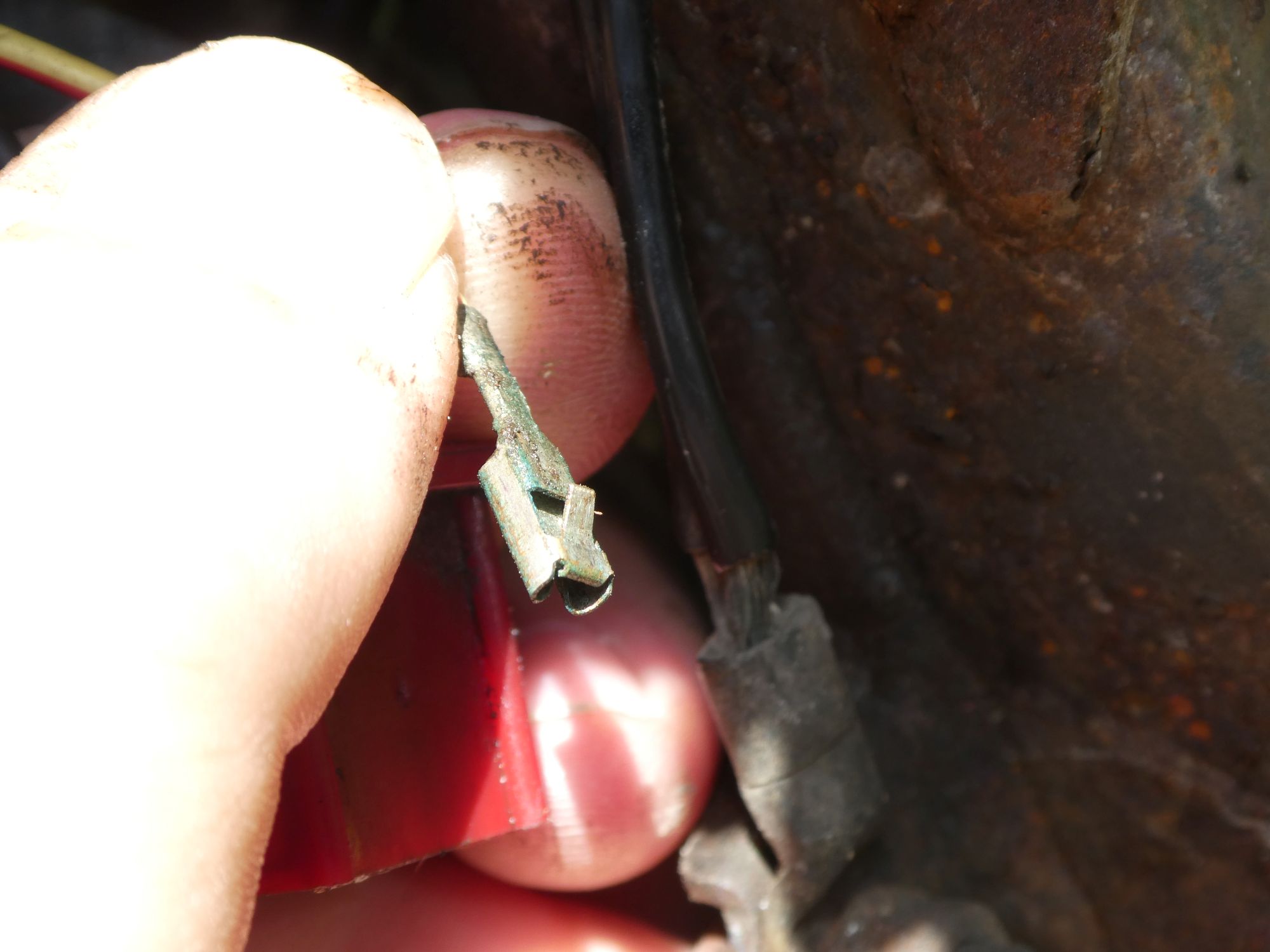

Mit nachbiegen der Steckverbinderkontakte meine ich, den Verbindungsdruck zwischen Stecker und Zunge erhöhen. Die Steckverbinder kann man zerlegen und einzeln nachbiegen, so daß für die nächsten 10 Jahre - hoffentlich - keine Kontaktschwierigkeiten entstehen.
So sieht der Steckverbinder oben rechts am Rahmen für den rechten Lenkerschalter aus:

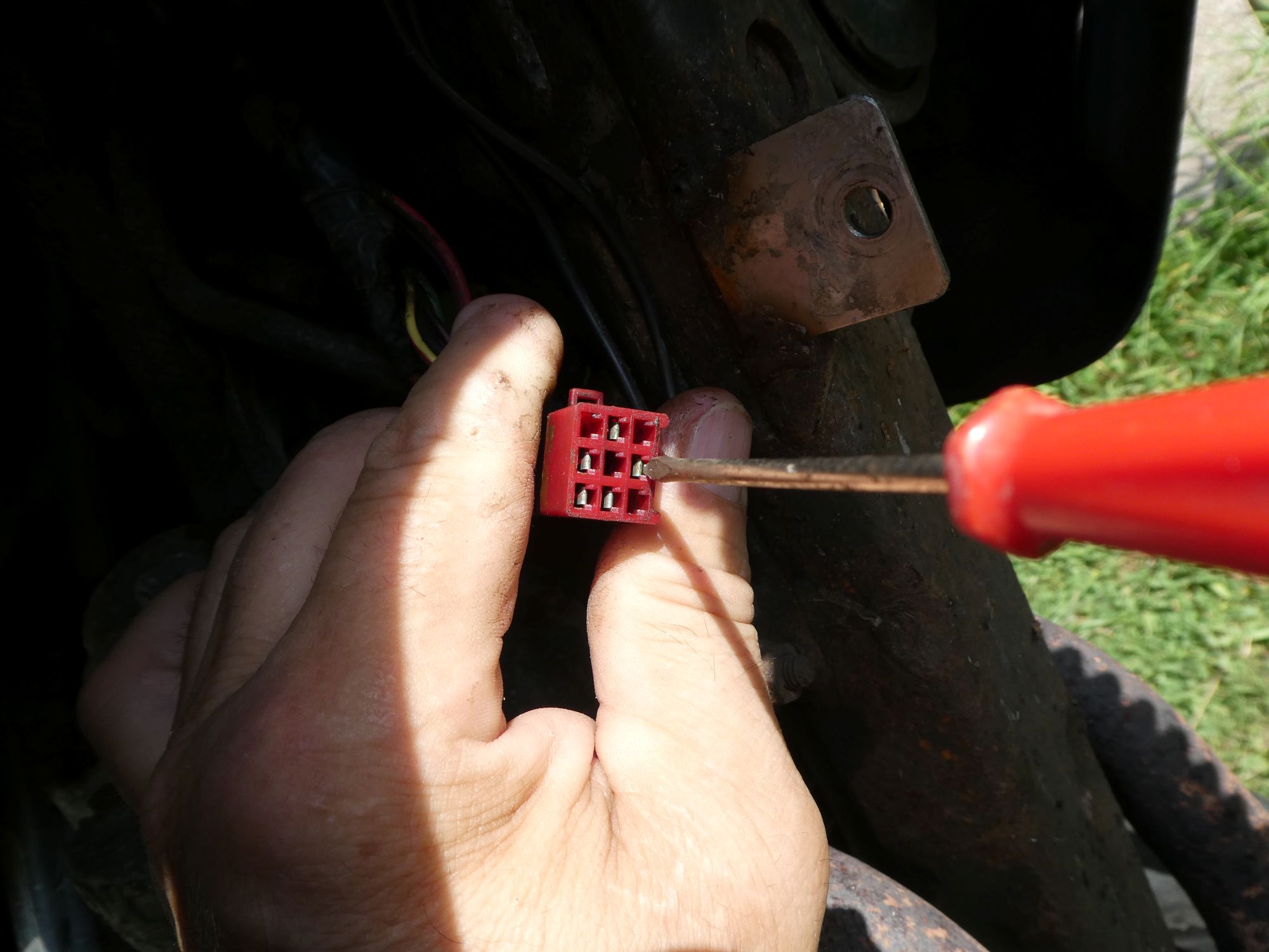

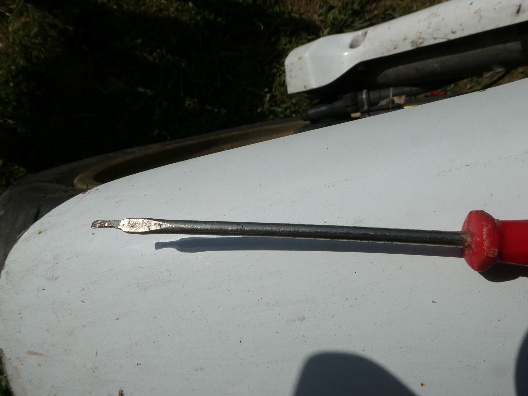

Zum zerlegen braucht man ein schlankes Werkzeug, mit dem die Haltenase zurück gedrückt werden kann und sich so der Stecker aus dem Gehäuse ziehen läßt. Ich habe mir dafür einen alten Schraubenzieher passend geschliffen.
Dieses Werkzeug wird in die für die Demontage vorgesehene Öffnung gesteckt.

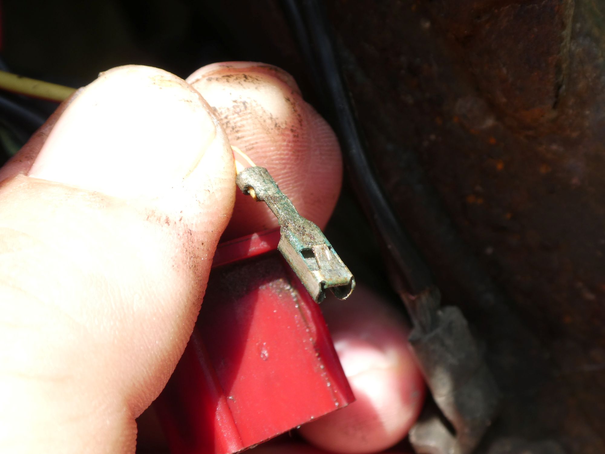

So sieht der demontierte Stecker aus, der mit den Jahren müde wird. Einfach vorsichtig wieder leicht zubiegen.

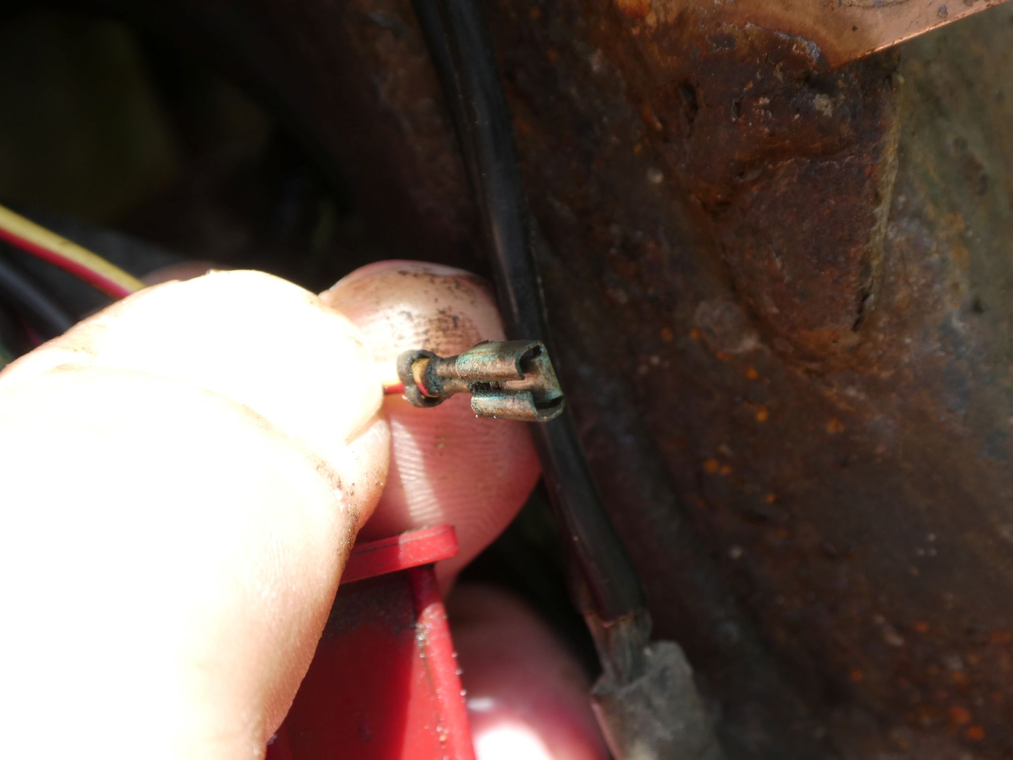

Die Haltenase steht nach der Demontage in dieser Position:
Vorsichtig nach außen biegen, damit der Stecker wieder zuverlässig im Steckverbindergehäuse sitzt. Nicht übertreiben, Messing wird eben mit den Jahren spröde und wenn die Nase abbricht, braucht es dort einen neuen Stecker. Wer hat den gleich zur Hand? Und ist in der Lage, den auch fachgerecht anzubauen?
Danach alles wieder so zusammenbauen, daß es funktioniert.
Dieser Stecker wurde 30 Jahre nicht auseinandergezogen, und hat trotzdem von einem Moment auf den anderen nicht mehr funktioniert. Bin zum TÜV gefahren, und als ich dran war, sprang die Domi nicht mehr an. Stecker auseinander gezogen, mit Kontaktspray geflutet, wieder zusammen gesteckt und alles funktionierte wieder. Ein paar Wochen.
Irgendwann stand ich an einer Ampel und das Mopped spuckte rum und ging aus. Also entschlossen von vorne oben durch die Verkleidung gegriffen, an den Steckern gewackelt und weiter gings. Über ein Jahr lang habe ich mich so durchgehangelt, zuletzt kurz vor der 1000-km-Langstreckenfahrt. Die Fahrt vom Harz über den Kyffhäuser nach Hamburg und zurück in den Harz hat alles ohne Aussetzer funktioniert. Auch bei 7000 U/min im fünften Gang, die ich mal drauf hatte.
Heimzu hatte ich eine BMW mit Radlagerschaden im Transporter und mein Schwager fuhr mit der Domi zurück ins Erzgebirge. Zuvor hatte ich ihn über diese mögliche Fehlerquelle instruiert/gebrieft und das war auch gut so. Weil, die Domi ging irgendwo auf der A4 auf der linken Spur einfach aus. Nach rechts ausrollen lassen, an den Steckern gewackelt und weiter gings.
Danach habe ich mich endlich der Sache richtig angenommen, und seitdem ist auf fast weiteren 2000 km nichts mehr an Aussetzern vorgekommen. Vorher konnte man den Steckverbinder mit zwei Fingern zusammenfügen, der ist quasi "zusammengefallen", jetzt nach dem Nachbiegen muß ich richtig drücken.
Bei einer 88er Domi, die nun 38 Jahre alt ist, dürfte es ebenso wahrscheinlich sein, daß das Material der Steckverbinder müde wird wie bei meiner 94er Domi. Es sei denn, daß Honda zwischen 1988 und 1994 an der Materialqualität erheblich eingespart hätte. Von daher sollte man alle diese Steckverbinder zerlegen und nachbiegen. Einfach um möglichen Fehlerquellen vorzubeugen.
Verkleidung abbauen und los. Und mit alle Steckverbinder meine ich auch alle, angefangen von der CDI über den Seitenständerschalter bis zum Kupplungsschalter, einfach alle. Und auch ein anderer Kabelbaum aus dieser Zeit unterliegt der Alterung.
Zeitaufwand für alles schätze ich auf nicht mehr als zwei Stunden.
Und, wenn das gemacht wird: Bitte nicht alle Stecker gleichzeitig aus dem Gehäuse ziehen, sondern strickt einzeln.
Danke dir für den ausführlichen Beitrag! Ich werde das als nächstes versuchen.
Bin zwar kein Zweirad Mechaniker aber seit Jahren helfe ich mir erfolgreich selbst und theoretisch würde ich behaupten das der Anlasserfreilauf nur beim Starten Problem darstellen kann aber ich denke er macht auch Probleme beim Lauf was ich zweimal durch den Wechsel für mich belegen konnte.
Gruß Martin
Hi Martin, kannst du darüber noch mehr erzählen?
Wirklich gleiche Symptome wie auf meinem Video?
Vg

Jetzt oute ich mich mal, warum ich hier so gespannt zuhöre. Der Rochen von meinem Bekannten hat auch diese Symptome und, man höre und staune, der Freilauf singt beim Starten auch das Lied vom Tod. Er dreht irgendwie nicht mit Uff uff uff uff und an, sondern mit einem jaulenden Surren und springt dann irgendwann an, aber ebenfalls mit dem plötzlichen Abkacken wie beim Themenstarter, auch mit den Aussetzern wie sie im Filmchen zu sehen/hören sind.
Ähnliches Fehlersuche Tam Tam ebenfalls abgearbeitet und dann irgendwann resigniert, Maschine läuft ja irgendwie.
Auch wenn für mich schraubertechnisch Null Logik dahiner steckt, klingt diese These sehr interessant, obwohl ziemlich Voodoo mäßig, denn das Problem ist ja sehr ähnlich. Wäre ja der Brüller, wenn es der Freilauf ist.
Ein wenig Hoffnung keimt in mir auf :D
Amir
Beiträge: 5149
Was das nicht starten angeht vielleicht. Leider wird von keinem beschrieben, ob die Kw nun vom Anlasser in dem Moment wirklich gedreht wird, oder eben nicht.
Nur "komische" Geräusche sagen das ja nicht aus. Da fehlt jetzt ne klare Aussage, dreht, wenn diese Geräusche auftreten der Freilauf die Kw richtig mit oder nicht.
Was das ausgehen betrifft, da kann der Freilauf, wenn der Motor denn gelaufen ist, keine Schuld haben.
