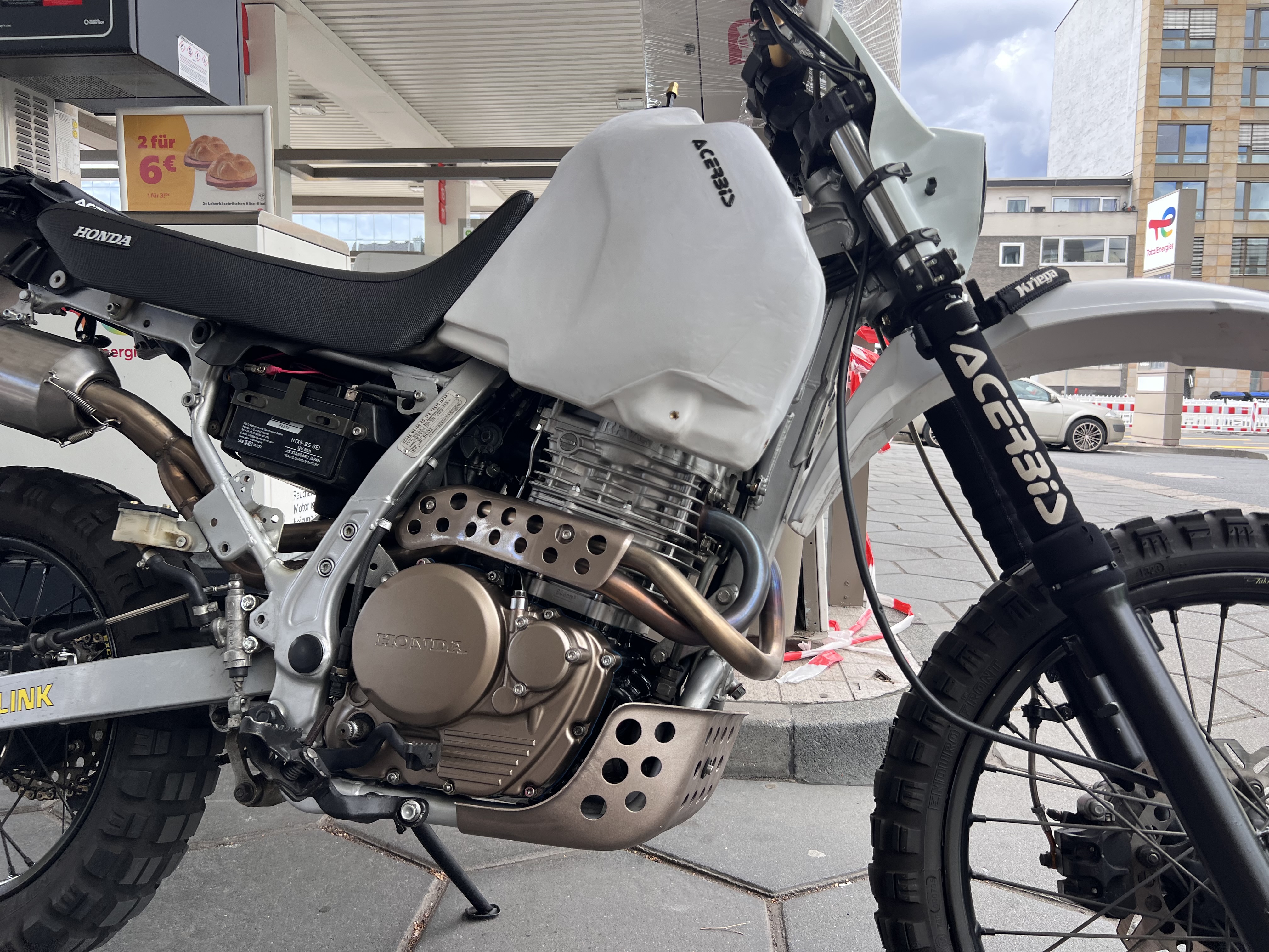

Werte Damen und Herren,
ich wusste nicht, wo der Themen Punkt reinpasst. Daher habe ich ihn mal hier hin gepackt.

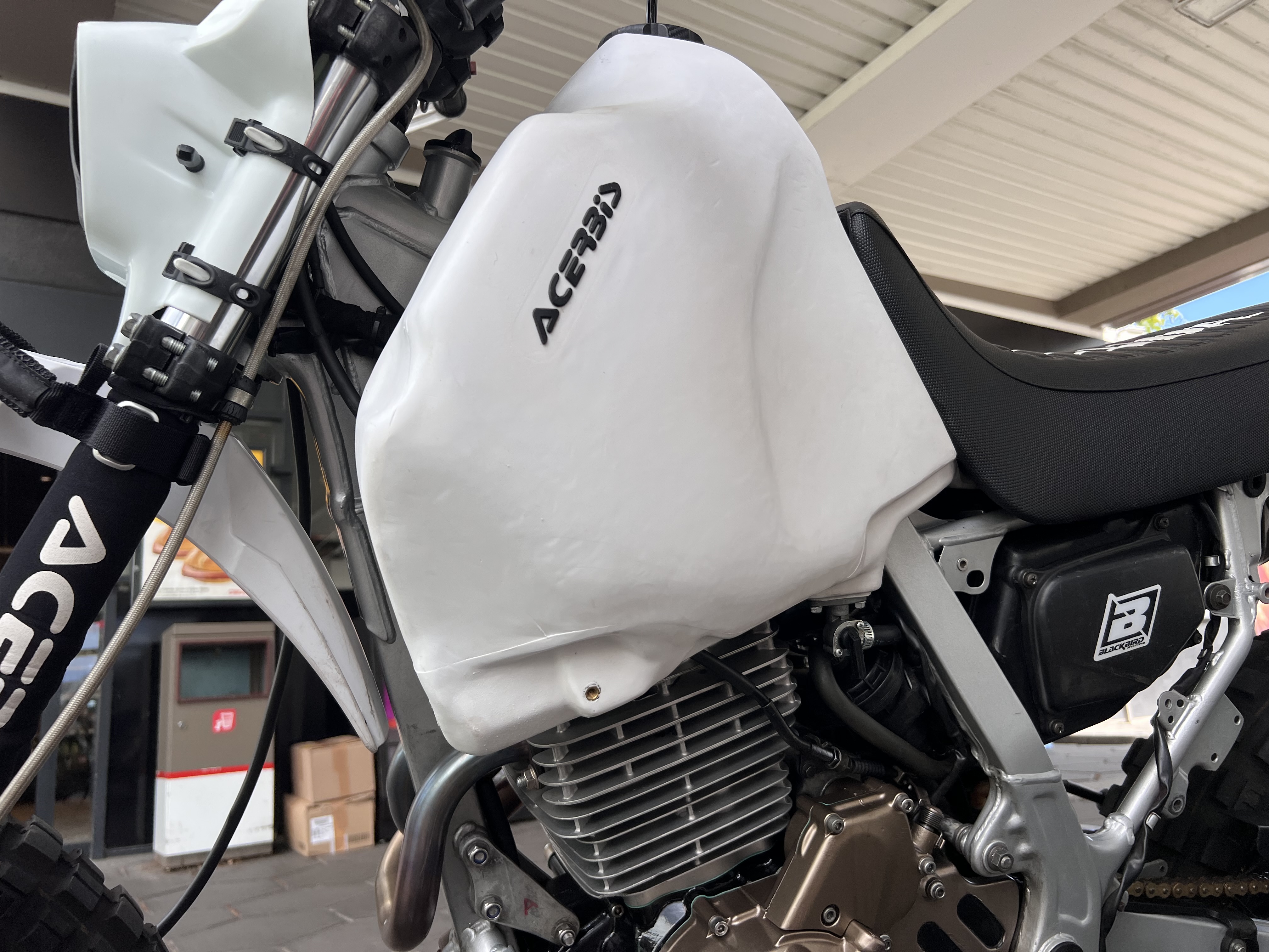

Hat jemand Erfahrungen mit dem anbringen eines Hitzeschutzes jeglicher Art und Material an einem Kunststoff-Tank?
Konstruktiv bedingt wisst ihr ja, dass im Bereich unter dem Tank ein ganz schöner Wärmestau entstehen kann, auch bei meiner Domi wird es dort Knacke Backe Warm. Bei Fahrtwind vermutlich nicht so schlimm.

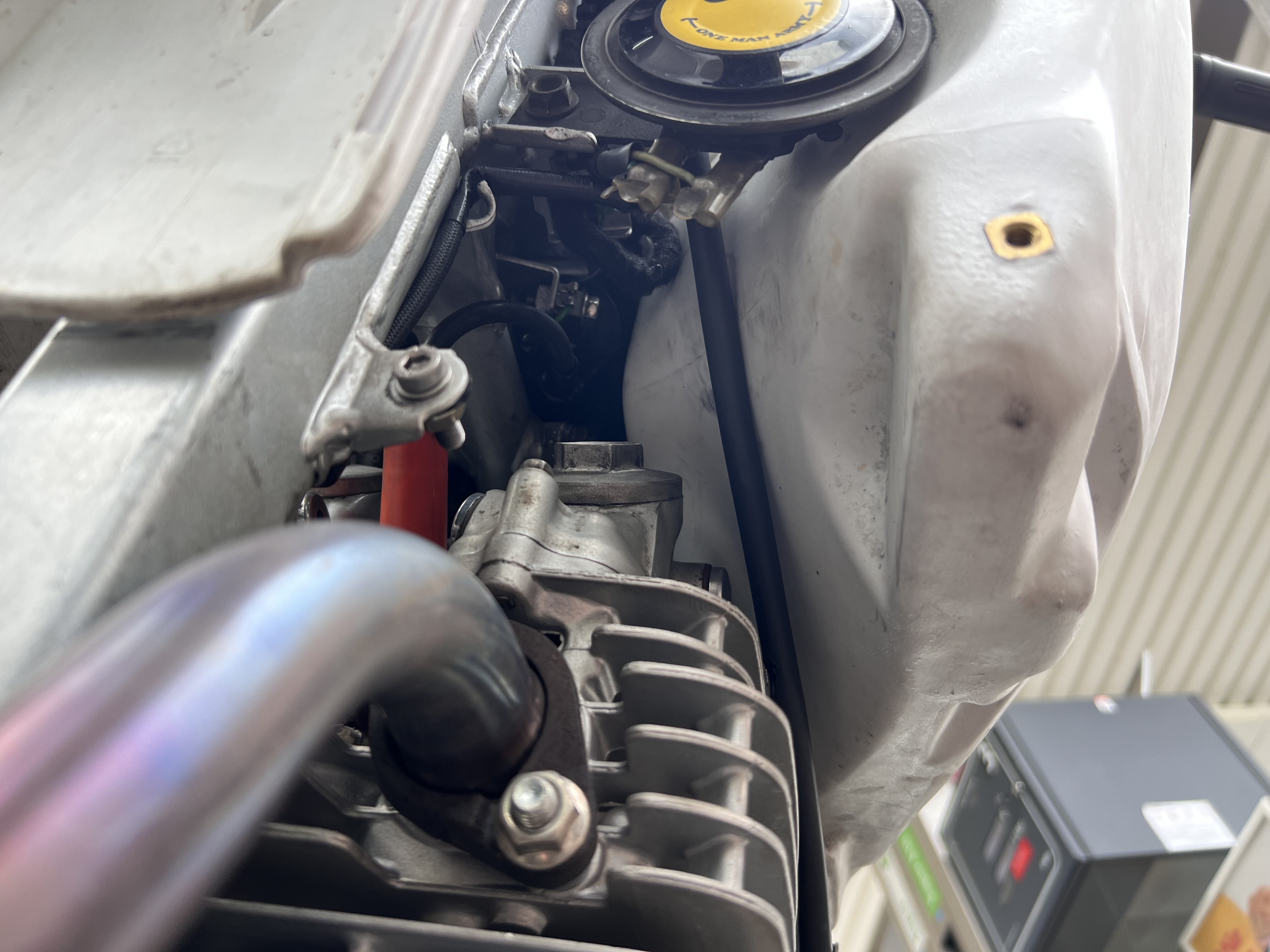

Zwar fahre ich schon eine Saison mit diesem Setup, aber immer mit mulmigem Gefühl. Mein Reisetank ist 23 l dick und sitzt gefühlt noch mal etwas knapper am Zylinderkopf.
Ich wäre sehr interessiert und würde mich über Antworten freuen von Leuten, die dort explizit Erfahrung haben mit dem Thema.
Kleben ist ja immer so eine Sache mit Kunststofftanks genau wie lackieren und folieren. In der Regel fliegt das Zeug relativ schnell wieder ab durch Benzindiffusion.
Viele Grüße aus Köln
Julian

Aus den gemachten Erfahrungen könnte man ja darauf schliessen, dass das Material des Tank diese Temps langzeitlich verträgt.
Ein Punkt zum abhaken, aber das erwärmen des Sprit, insb. im Stand ist freilich generell nicht toll, auch da damit die flüchtigen Anteile schneller flöten gehen.
Eine isolierende Schicht am Tank unten im Bereich des Zyl, am besten noch mit einer Alu-Beschichtung, wäre da schon gut.
