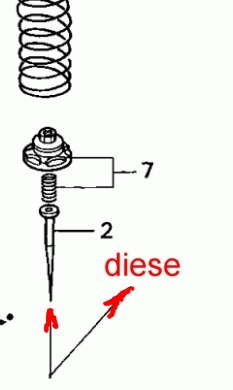

Welche Nadel ?
- Beiträge: 5561
Re: Vergaser Standgas
Diese Nadel heißt Düsennadel. Abgenutzt? Habe ich noch nicht gesehen. Die Spitze hat nur etwas mit Vollgas zu tun.Domi90 hat geschrieben: Mi 9. Sep 2026, 16:46 Hoi Andi

Ok. Diese ist für den Leerlauf aber quasi völlig irrelevant.

Abgenutzte Düsennadeln sind vor allem an stark vibrierenden und pulsierenden großen Einzylindern wie LC4 usw. üblich .Noch dazu wenns keine Gleichdruckvergaser sind .Die Gleichdruckverg. pulsieren ja hoch und runter (ausser bei Vollgas) .
Aber wie schon erwähnt ,an der Spitze für Standgas nicht möglich .

Klassischer Fall von Fehler weg nach nochmaligem Ausbau, aber an der Düsennadel lag es mit Sicherheit nicht.
