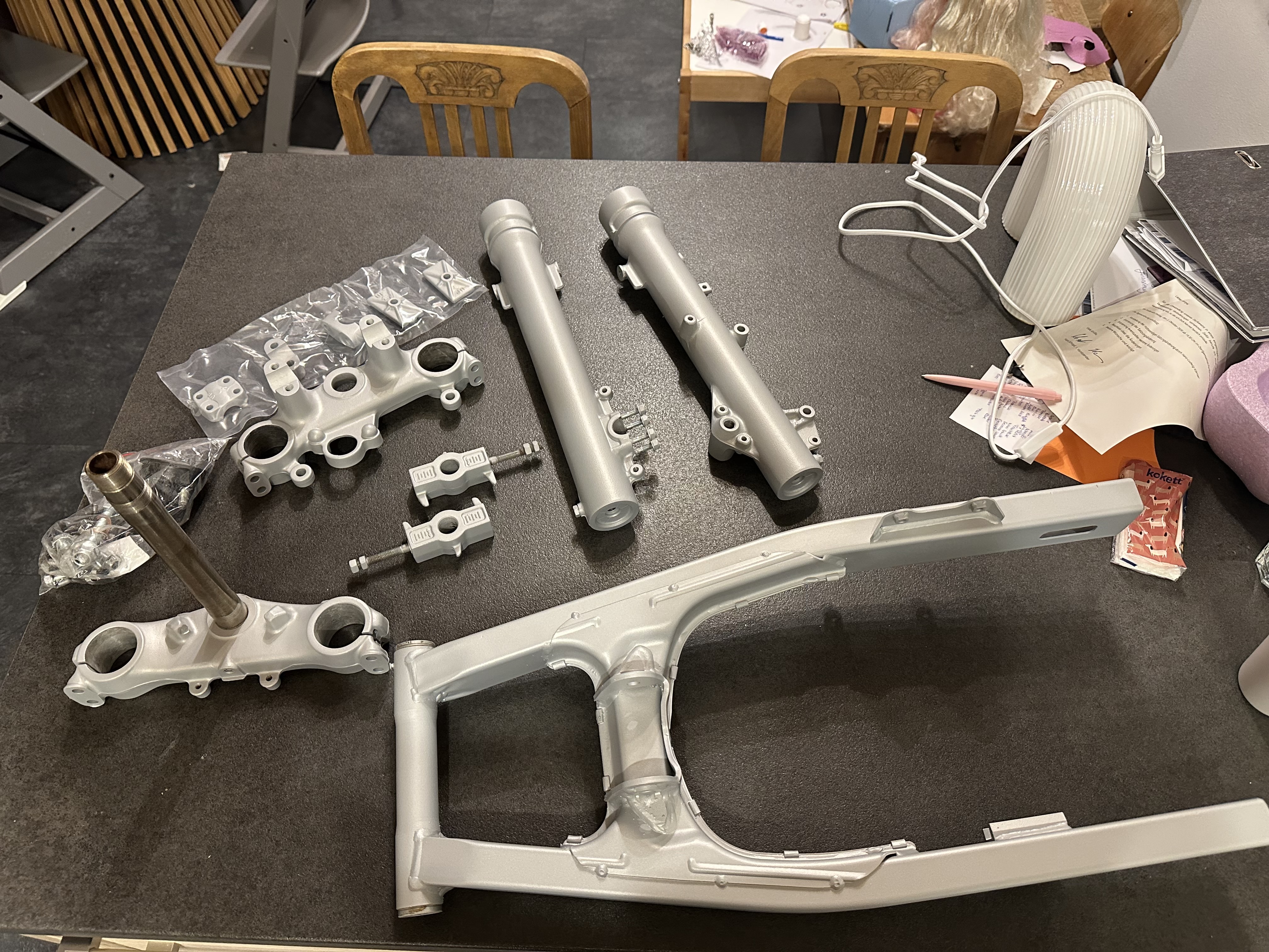

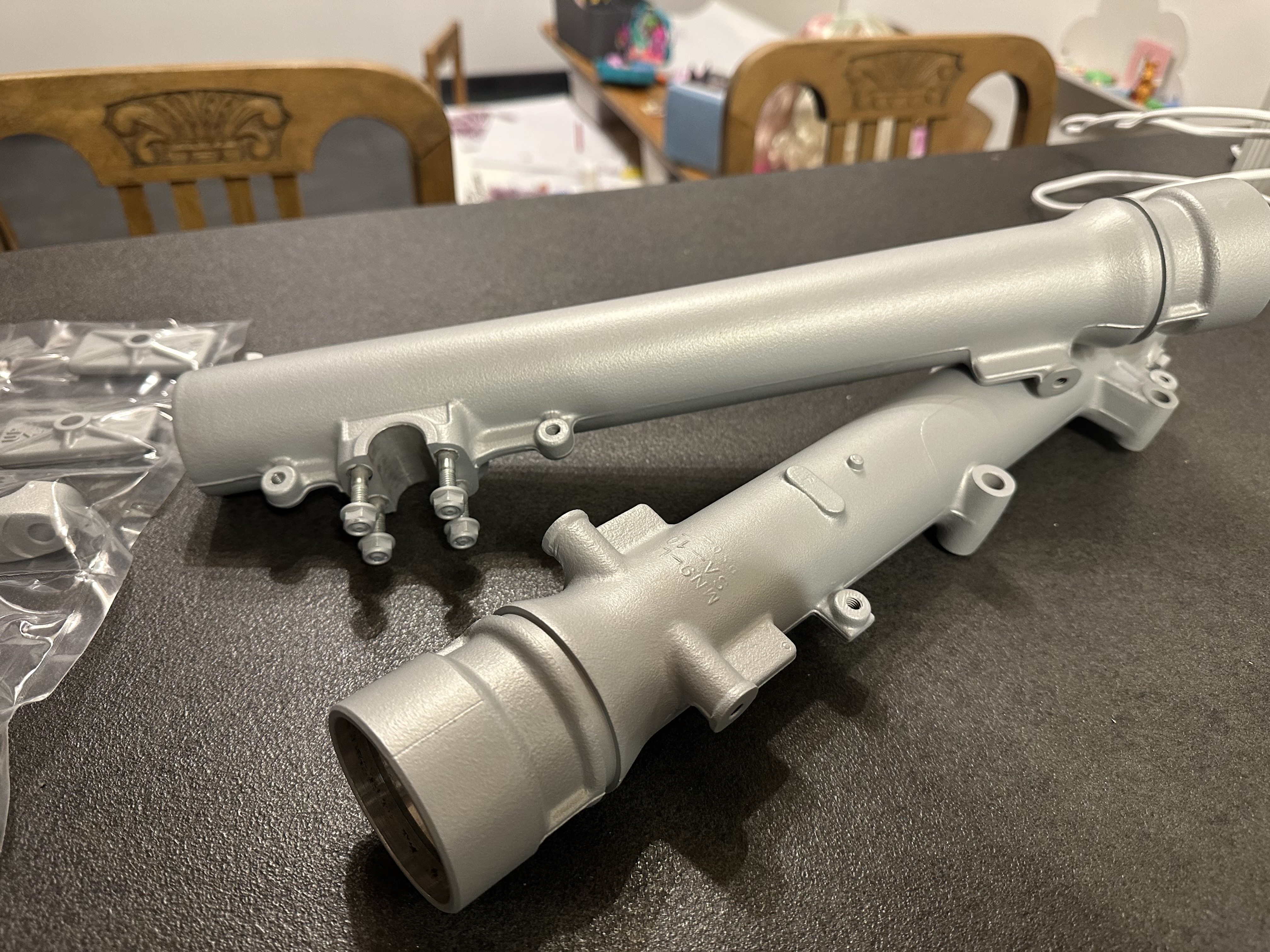

Der Rumpf wird nicht lackiert, nur gereinigt. Die Seitendeckel werden in einem helleren Grau feinstruktur gepulvert.
Ich habe schon früher diverse motordeckel in feinstruktur gepulvert - sieht einfach sehr lange sehr gut aus:

Beiträge: 5153
sergejt hat geschrieben: Mo 28. Sep 2026, 18:23 ...habe schon früher diverse motordeckel in feinstruktur gepulvert - sieht einfach sehr lange sehr gut aus:
Wow, sieht saugeil aus !!

langer hat geschrieben: Mo 28. Sep 2026, 20:28
Na dann sollst du doch mehr zu sehen bekommen....
Sergej
DominierterNoah
Beiträge: 137
Registriert: Mi 18. Jun 2025, 22:45
Motorrad: Meine Domi RD02 1992
Ducati 900SS 1994
Yamaha R6 RJ03
Beitrag von DominierterNoah »
Boah. Die sind echt perfekt.
Strahlst du die Teile vor dem Beschichten oder wie bekommst du die so sauber?

Beitrag von sergejt »
DominierterNoah hat geschrieben: Mi 30. Sep 2026, 10:42 Boah. Die sind echt perfekt.
Habe noch nie etwas ungestrahlt beschichten lassen. Wüsste auch nicht ob das halten würde.

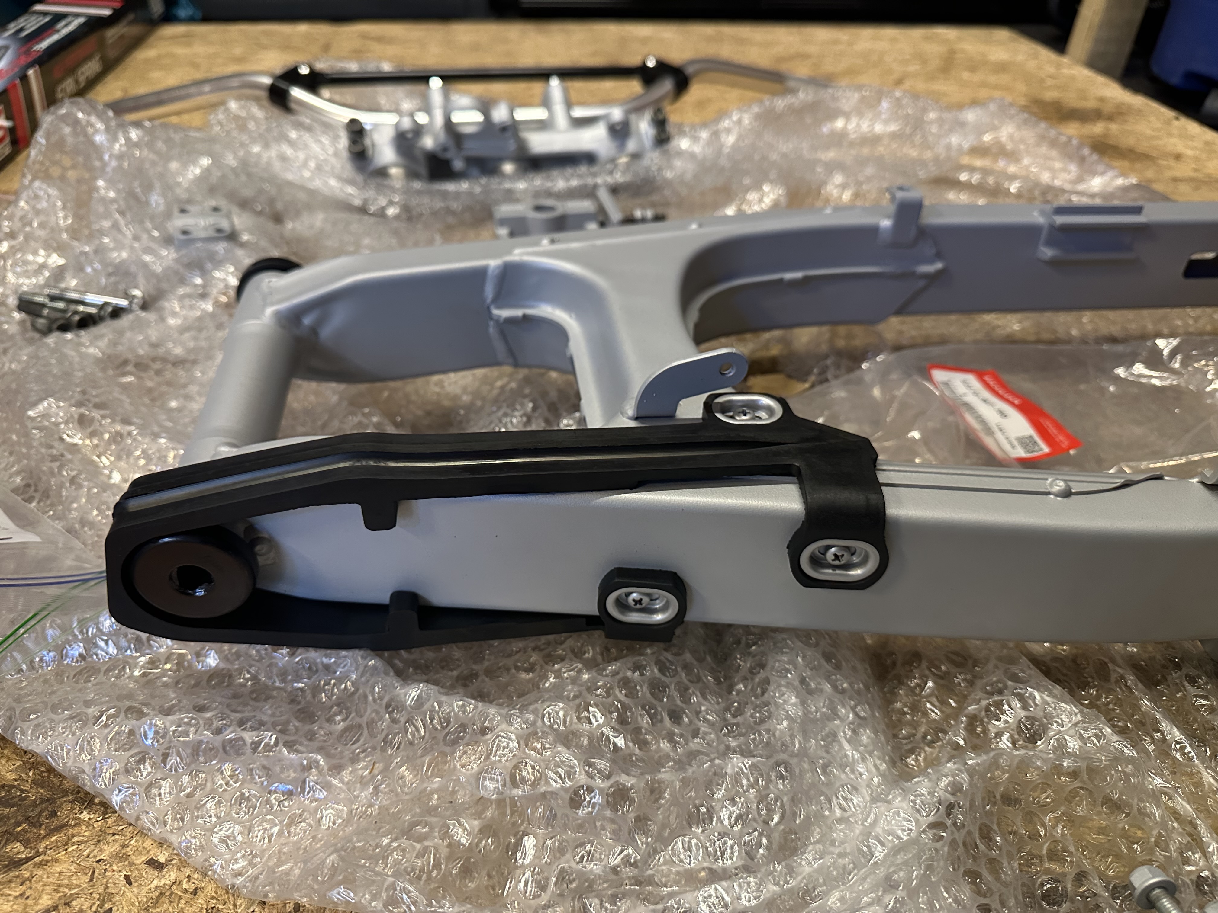

Was fürs Auge: ;)

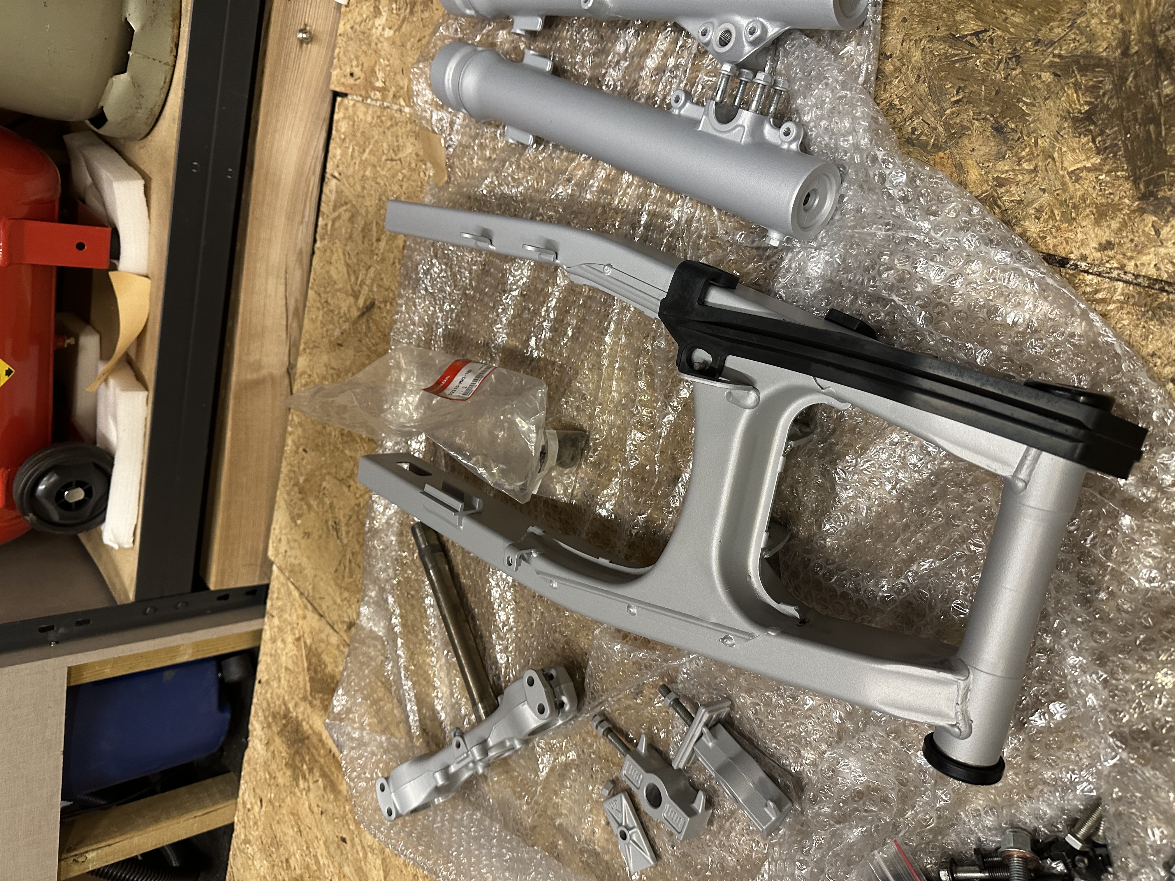

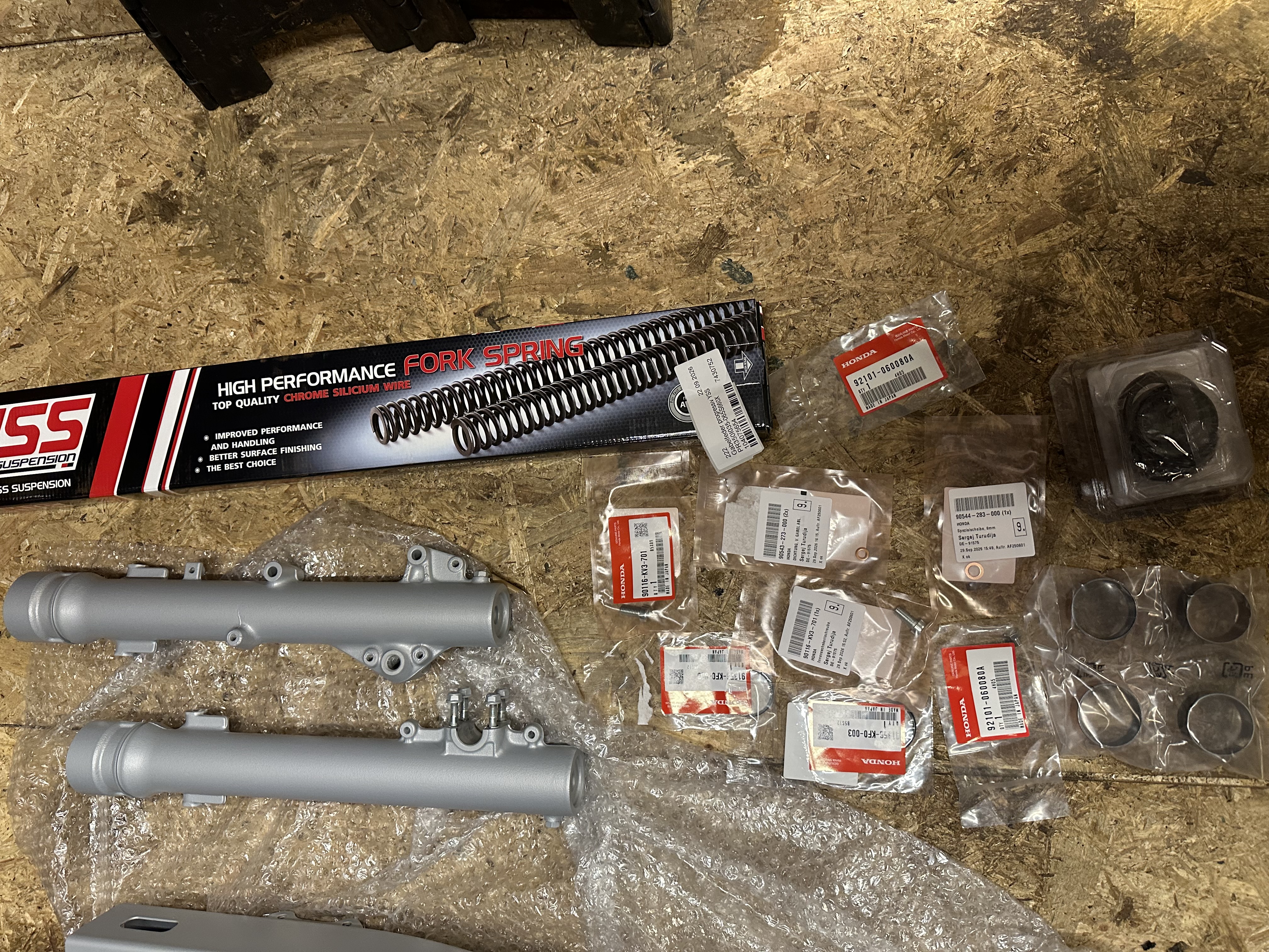

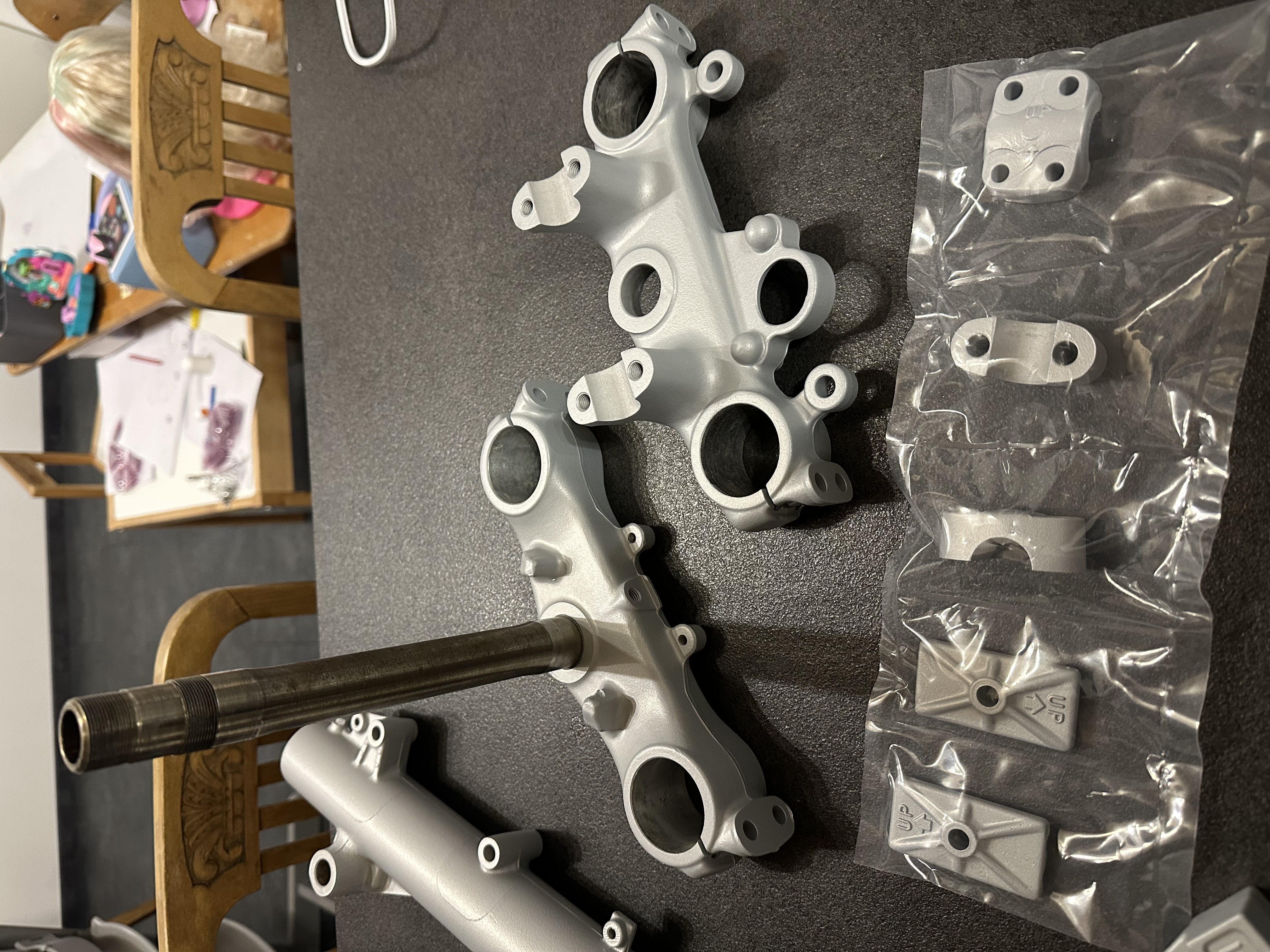

Für die Gabel ist nun alles da - bis auf das Öl:

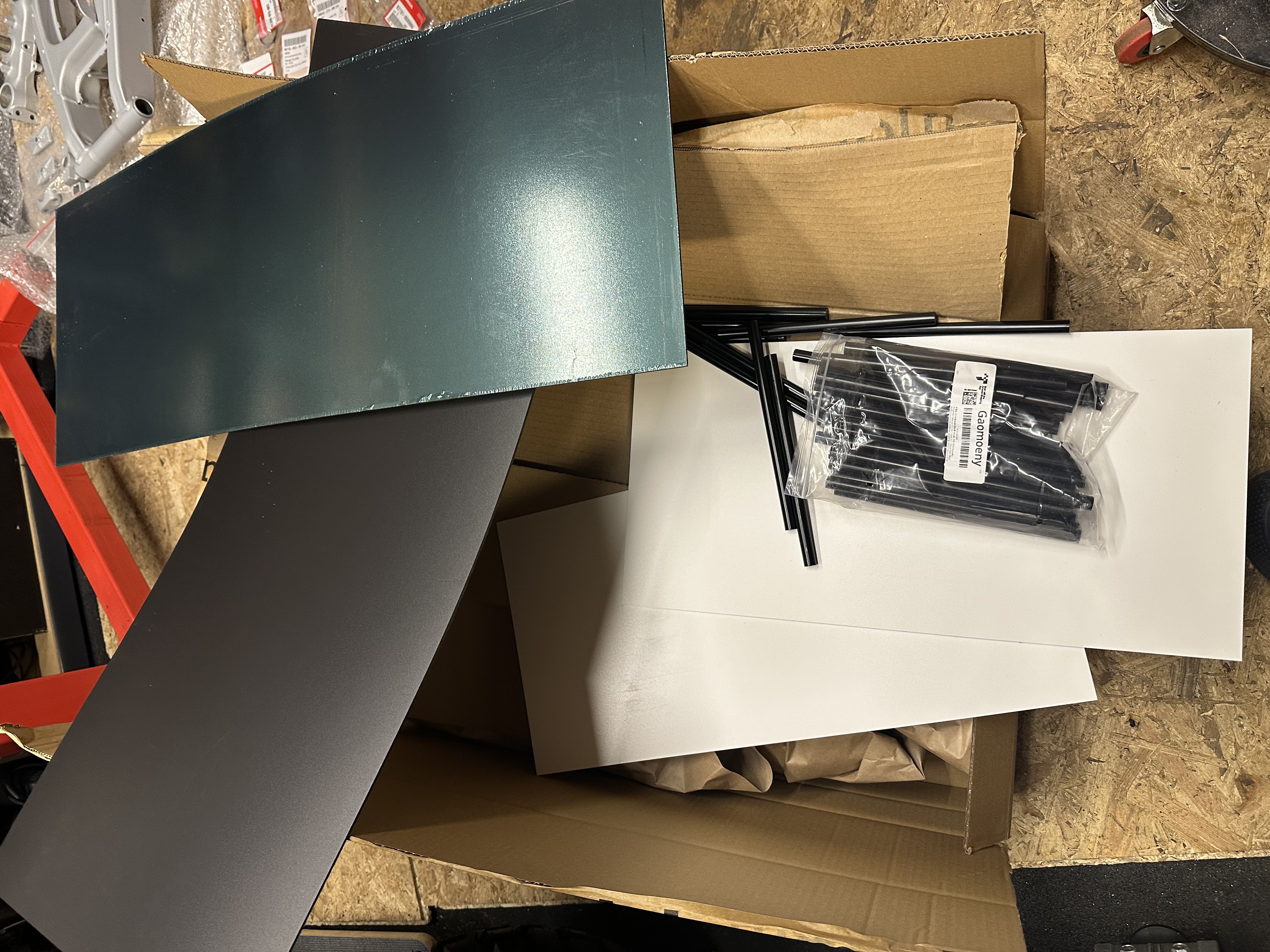

Forex PVC Platten für Seitenverkleidungsblenden (Übergang Seitenteil zu Heck) sowie für Sitzbankunterverkleidung:

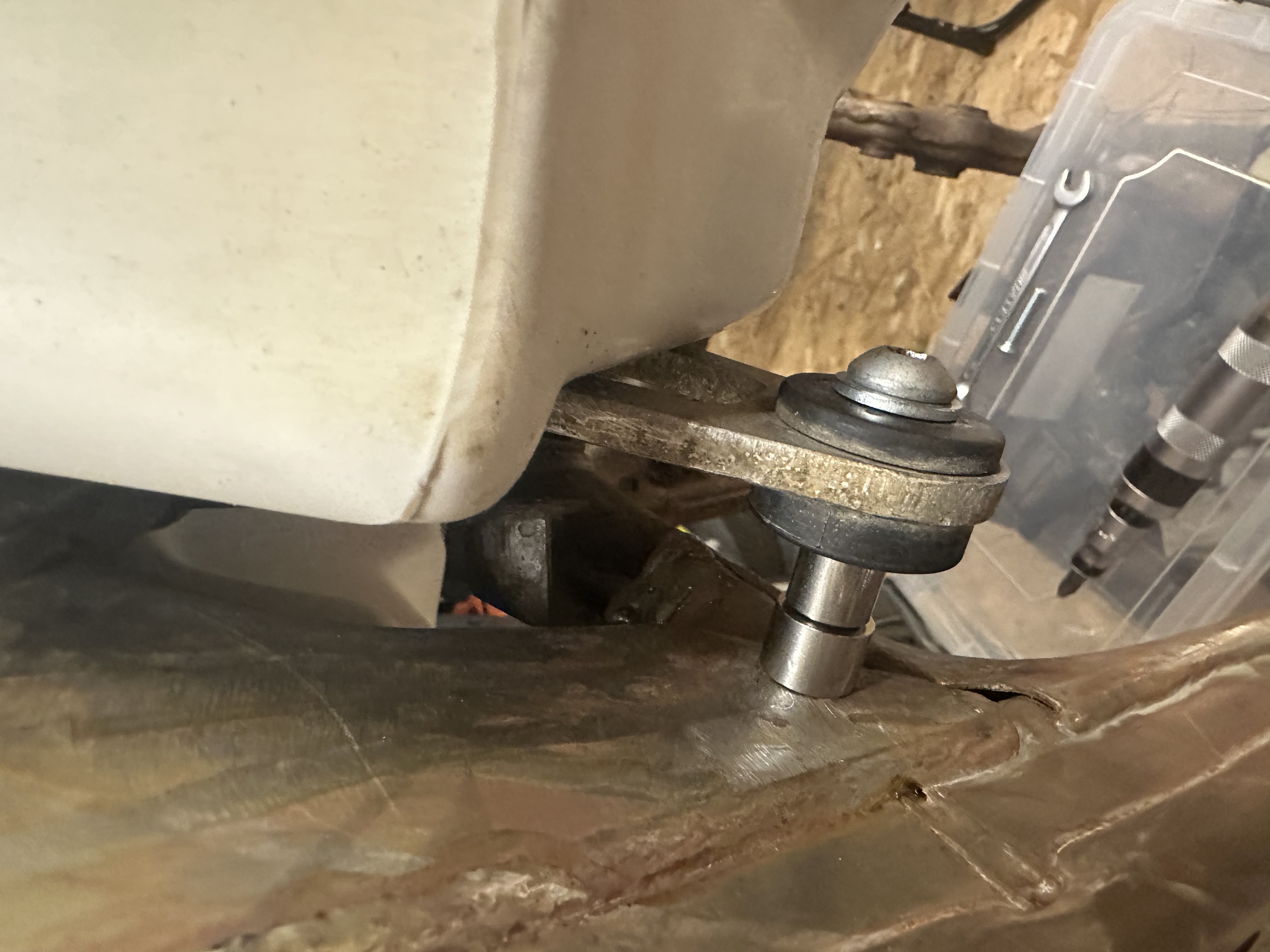

Für die Tankhalterung habe ich passende Gewindemuffen besorgt, die kurze wird an den Rahmen geschweißt, die andere dient als Abstandshalter - beide werden in Rahmenfarbe gepulvert.

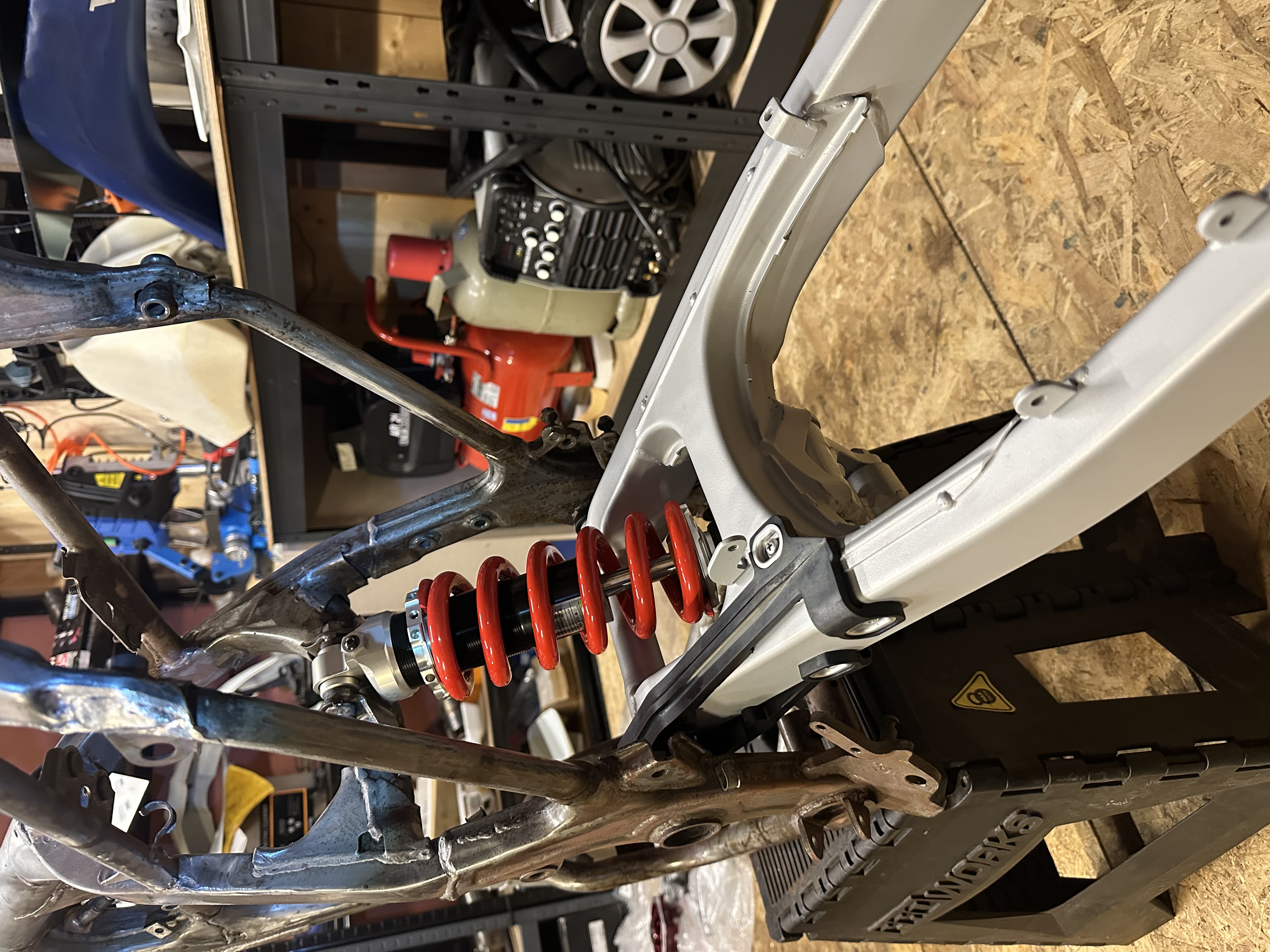

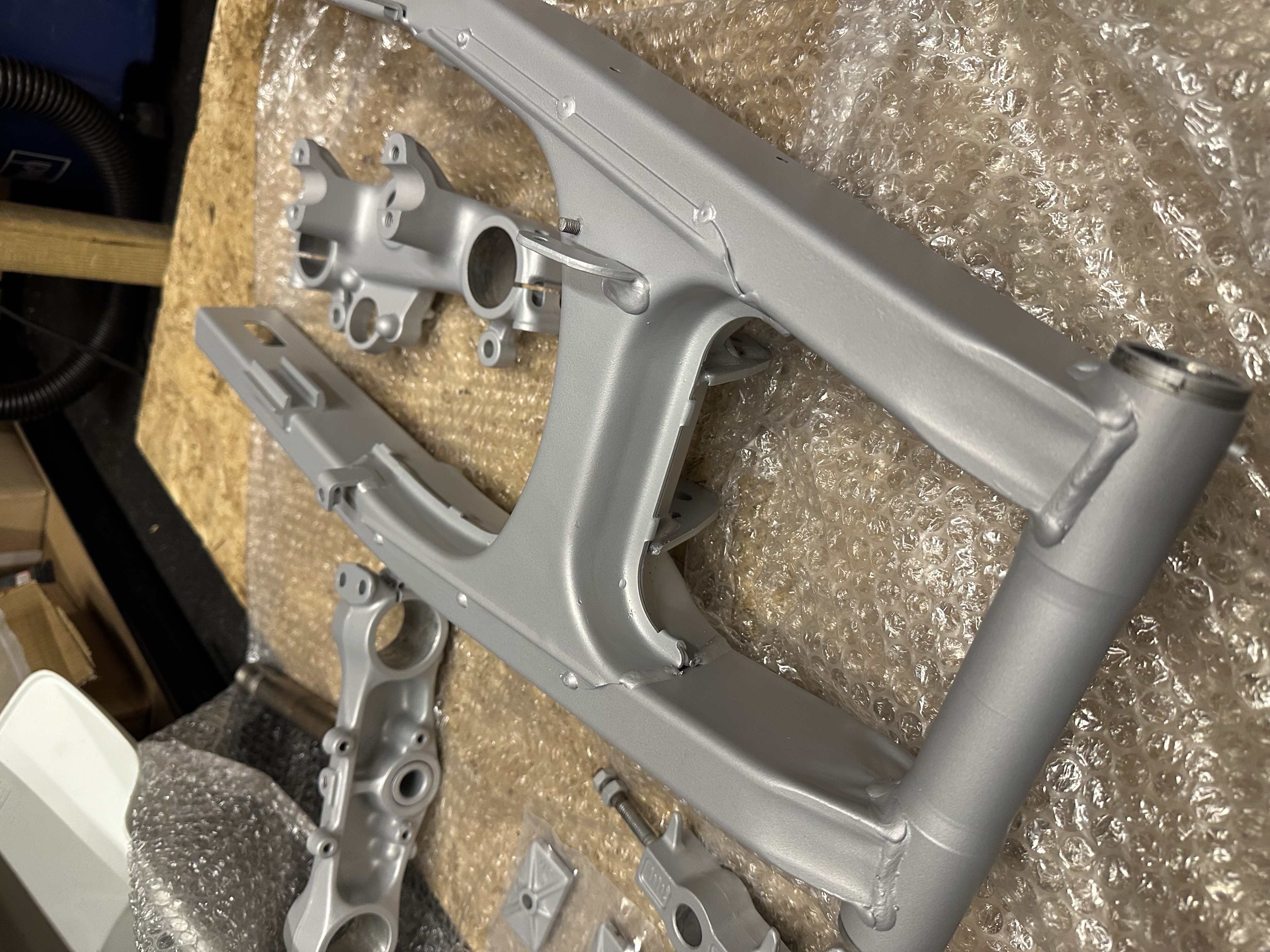

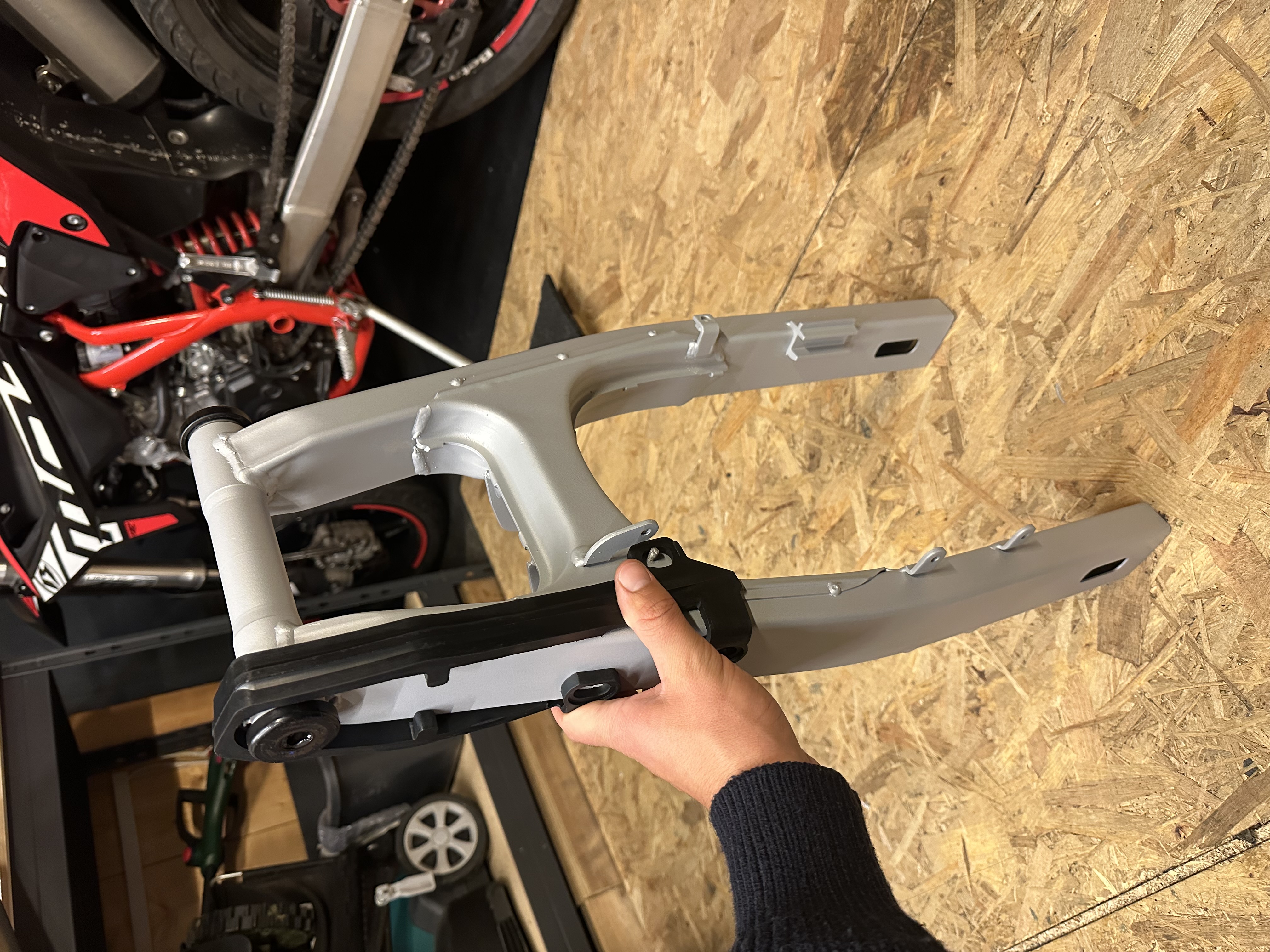

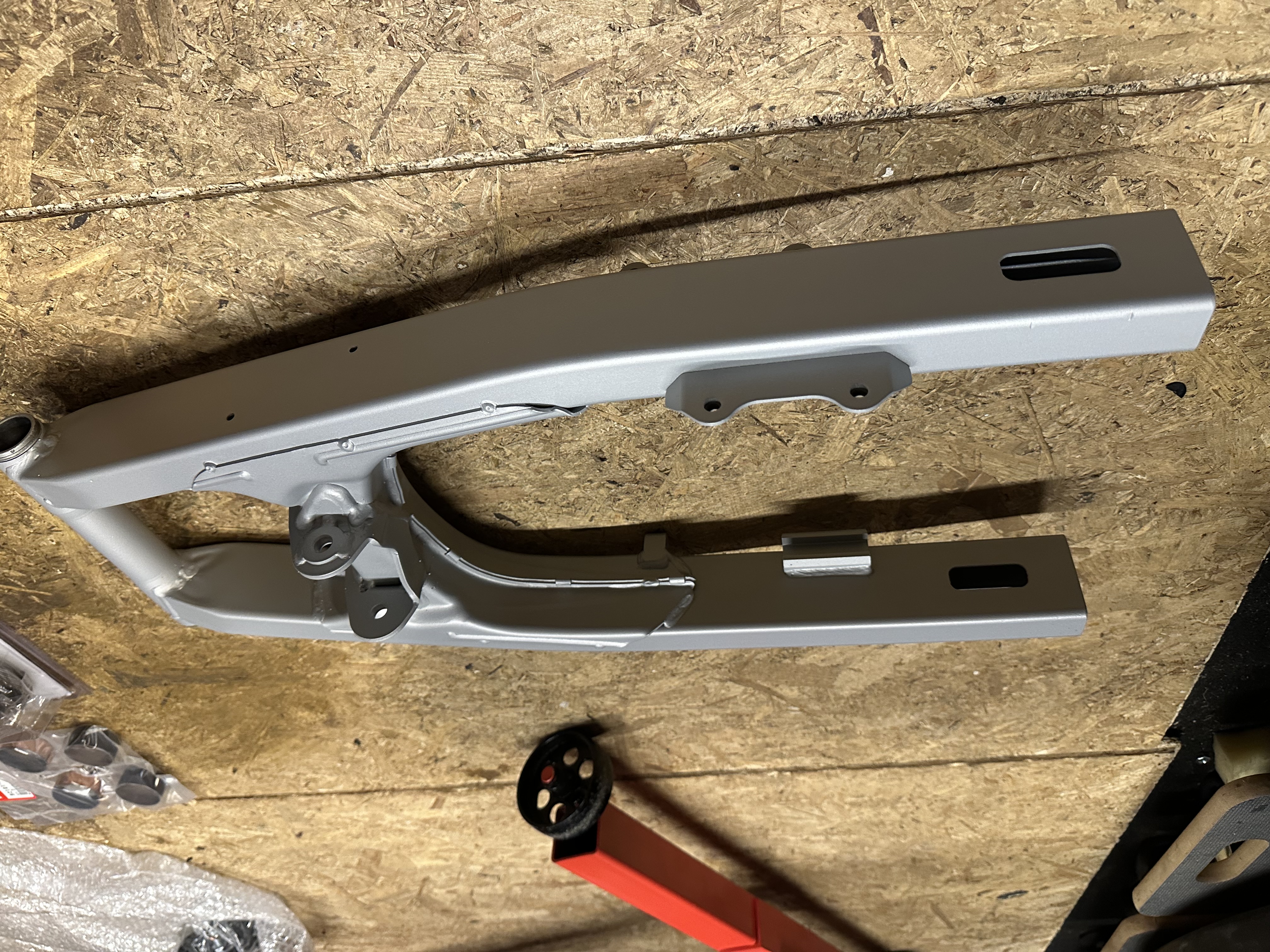

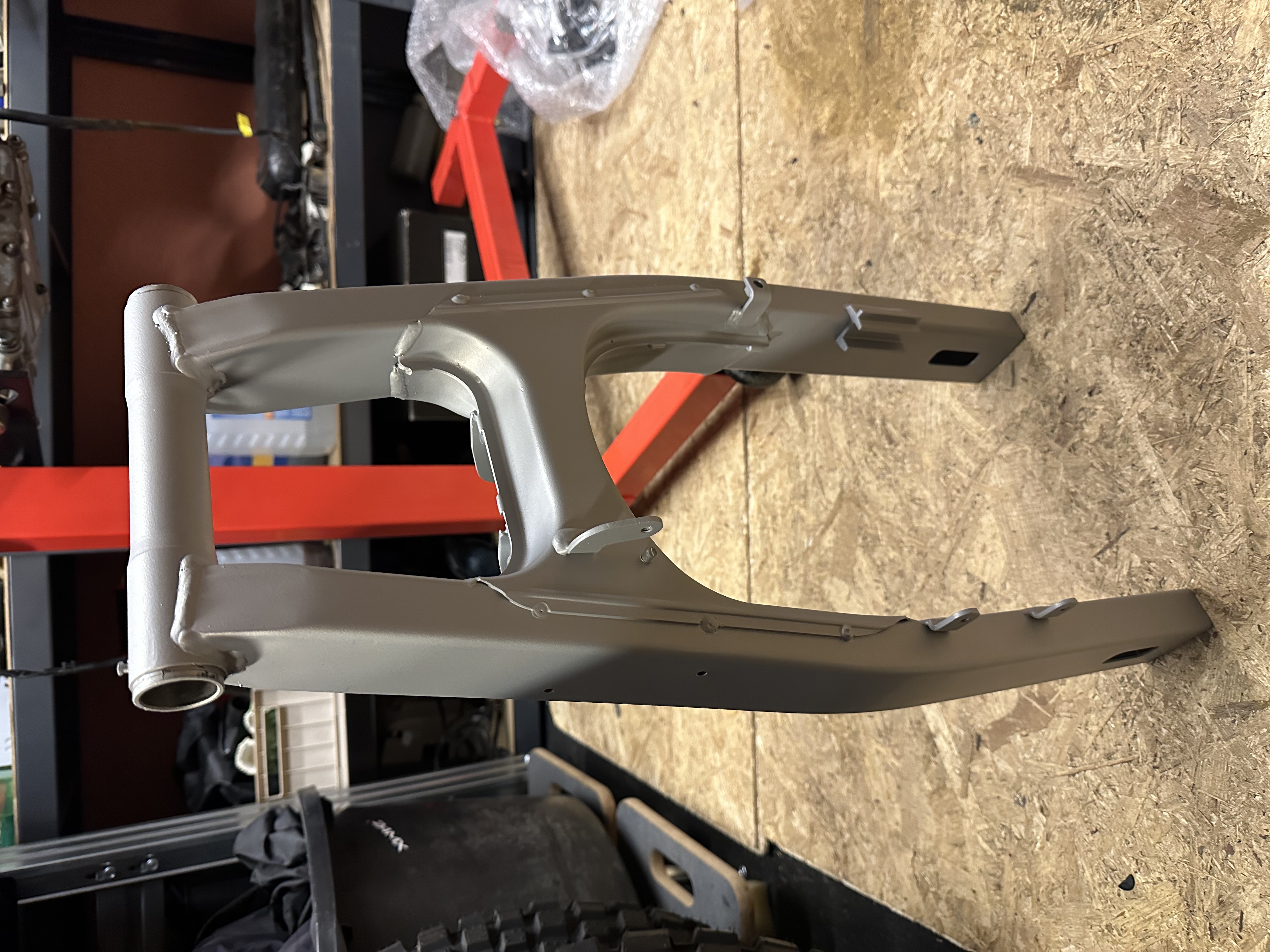

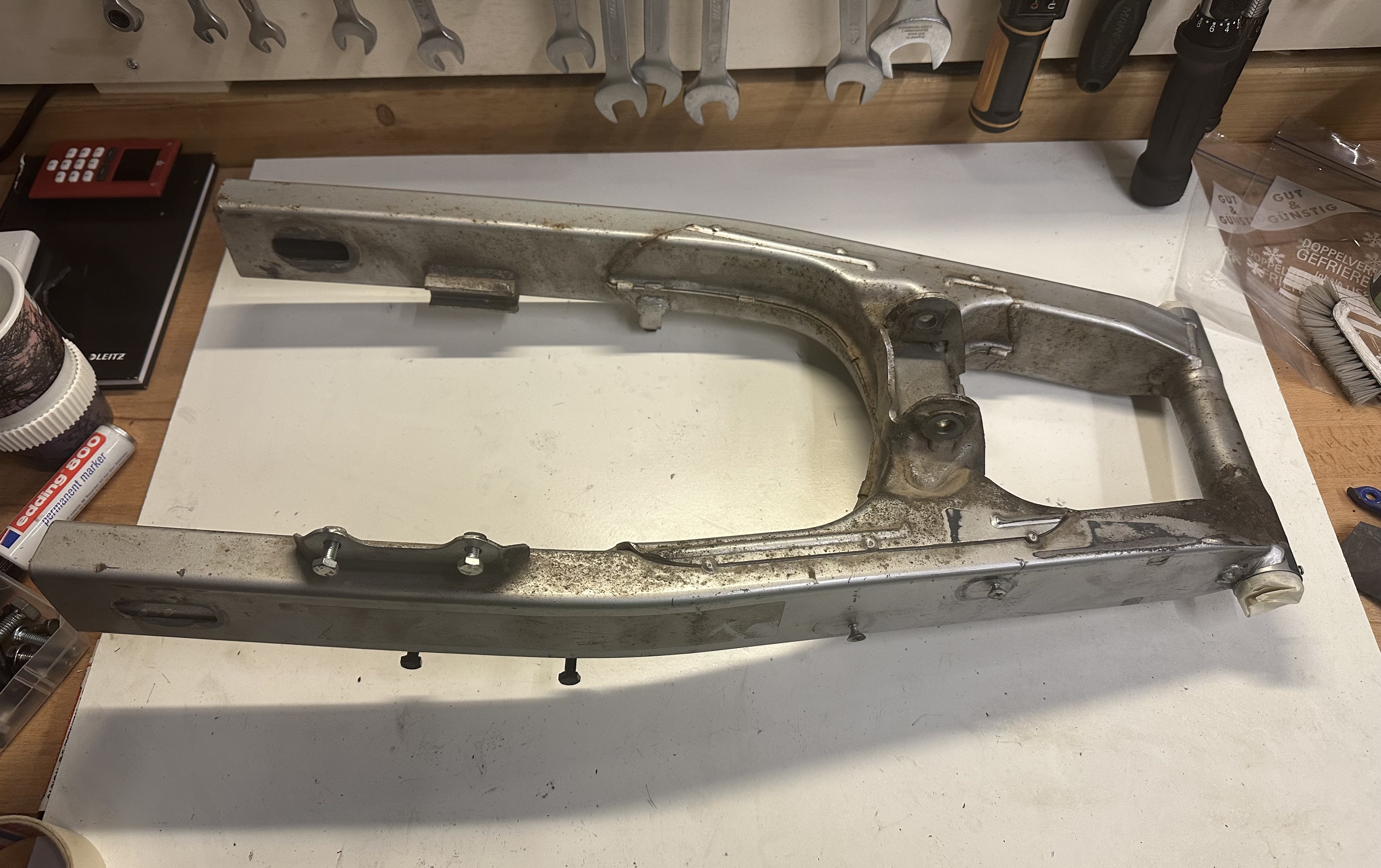

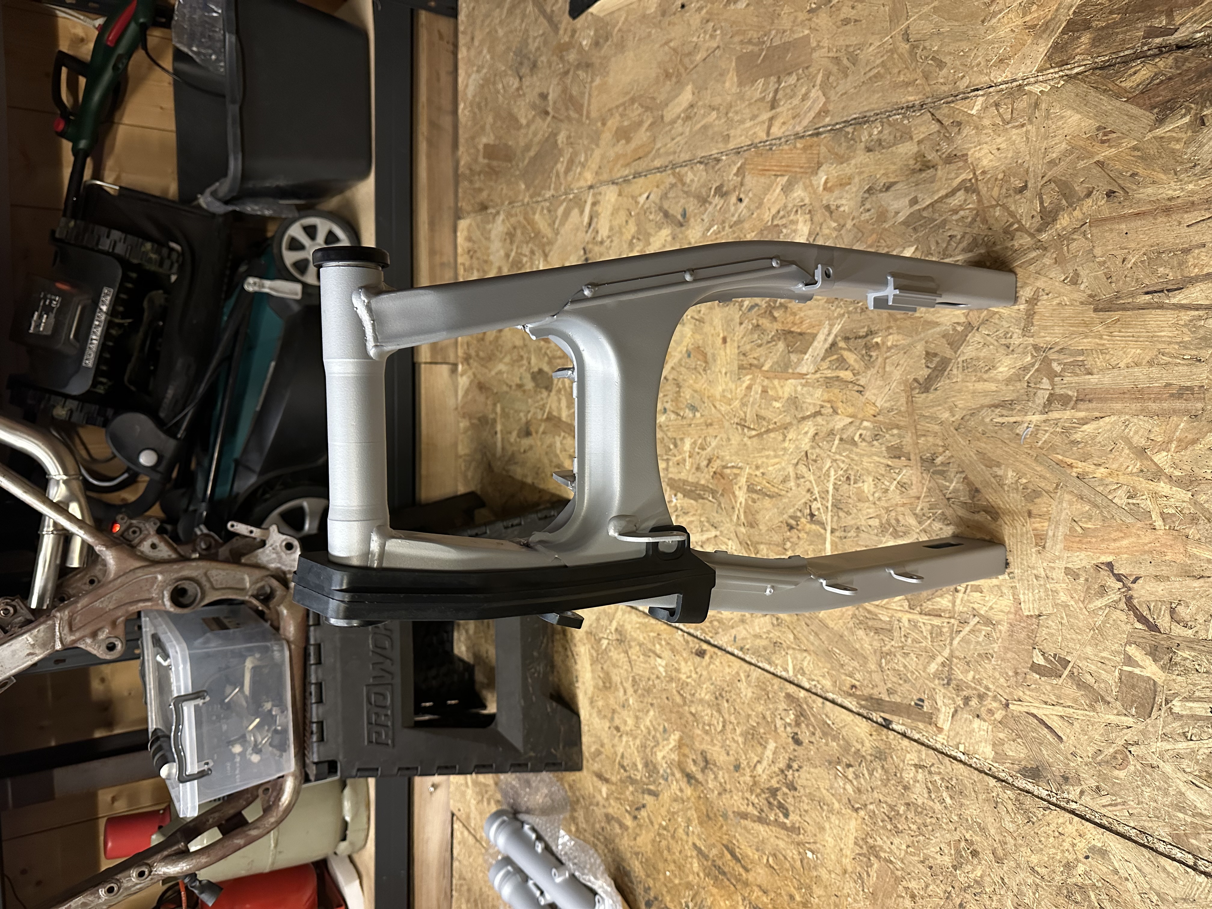

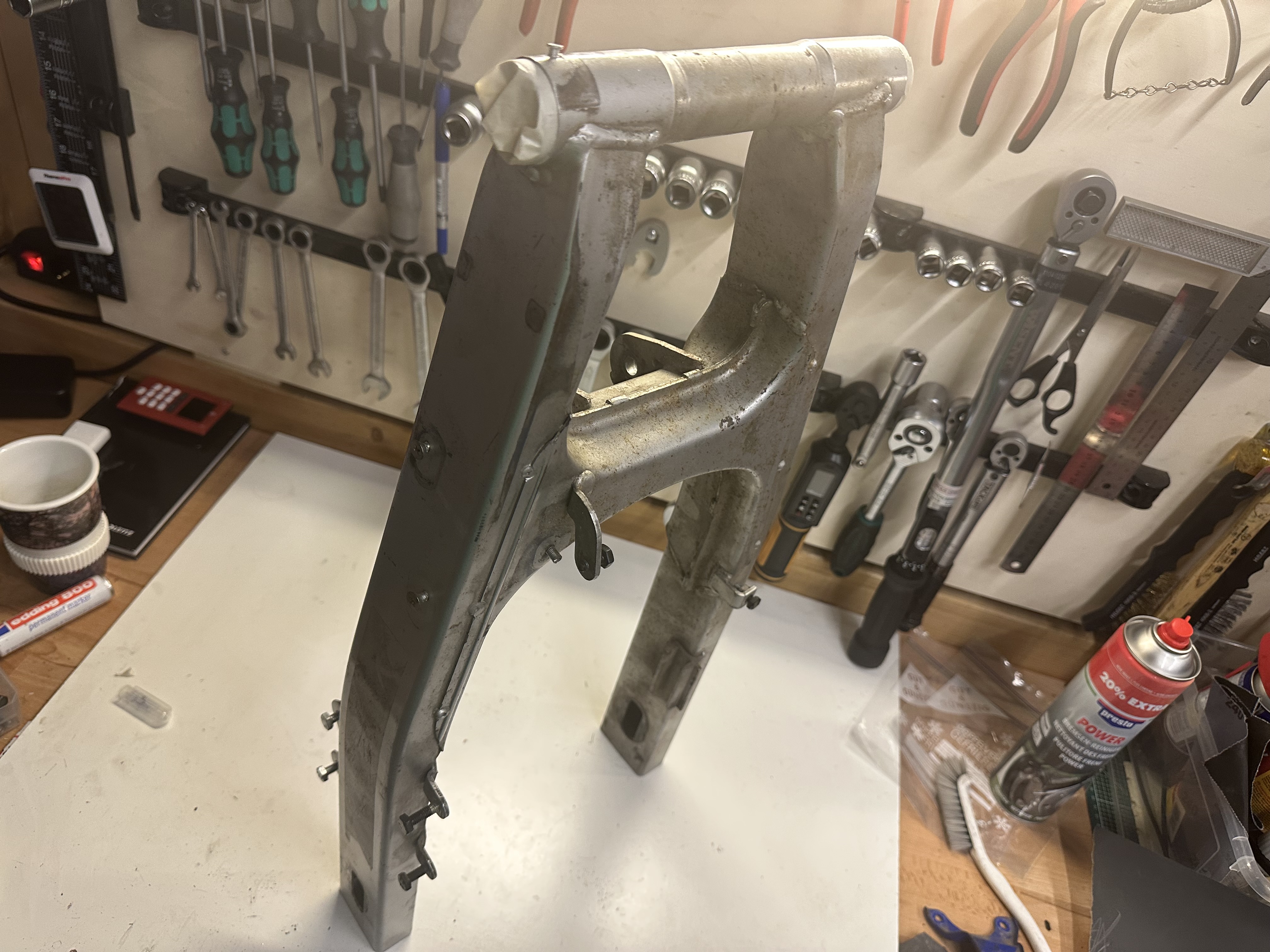

Schwingenlager sind drin:
Jetzt muss ich mich nur gedulden bis das zu spät bestelle Gabelöl kommt.
Der Plan ist dann - Gabel remontieren, Lenkkopflager einsetzen (auch im Rahmen), Schwinge und Federung an Rahmen bauen. Räder ran: Rolling Chassis. Dann muss der Motor rein.

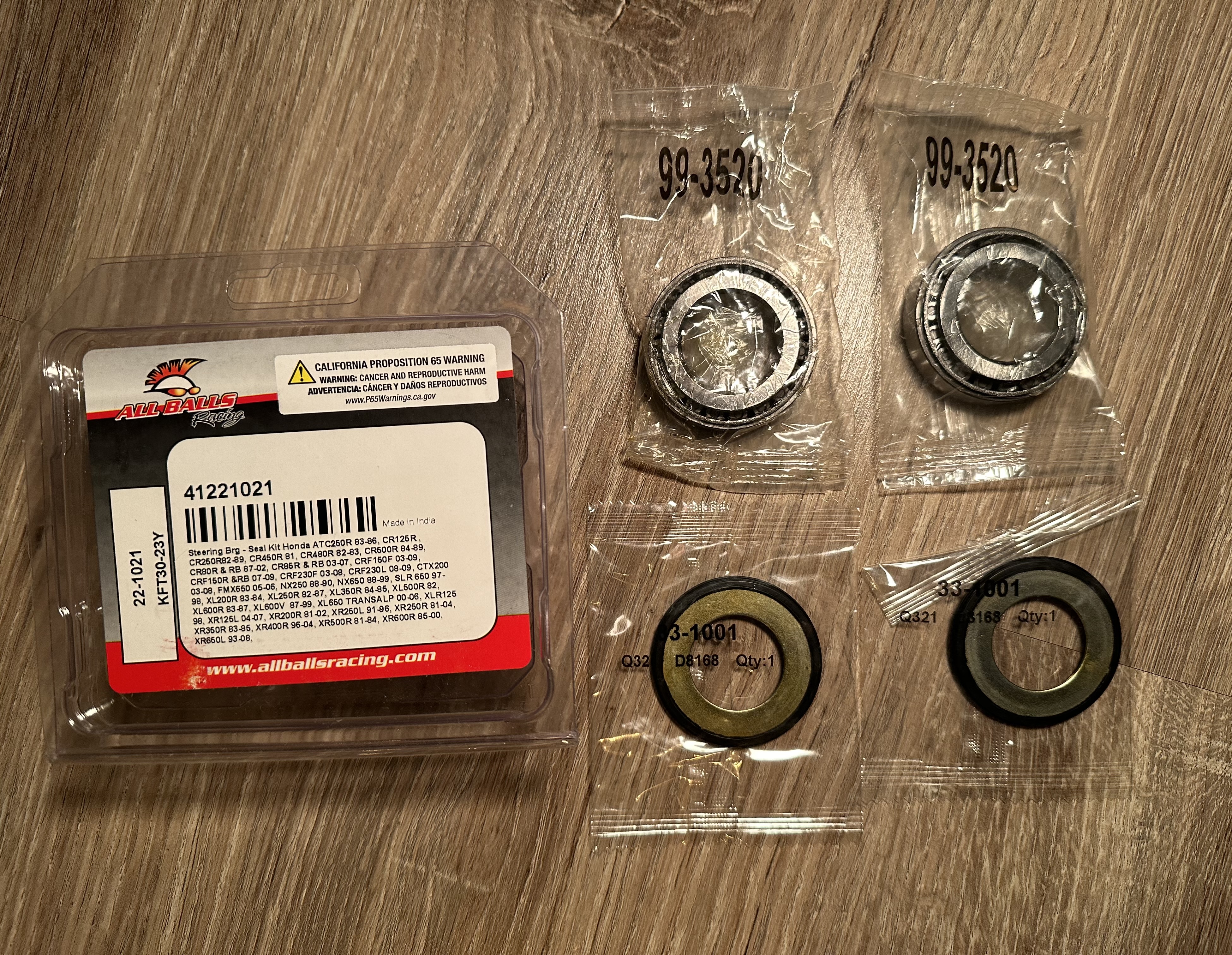

sergejt hat geschrieben: Fr 2. Okt 2026, 21:46 ...Lenkkopflager einsetzen
Welcher Bauart ?

sergejt hat geschrieben: Fr 17. Nov 2023, 17:40 Und es sind weitere Teile angekommen:
Lenkkopflager:
17/11/2023
Sergej
Beiträge: 5153
Hatte ich wohl weiter oben übersehen.
Kegelrollen... braves Kind :mrgreen:

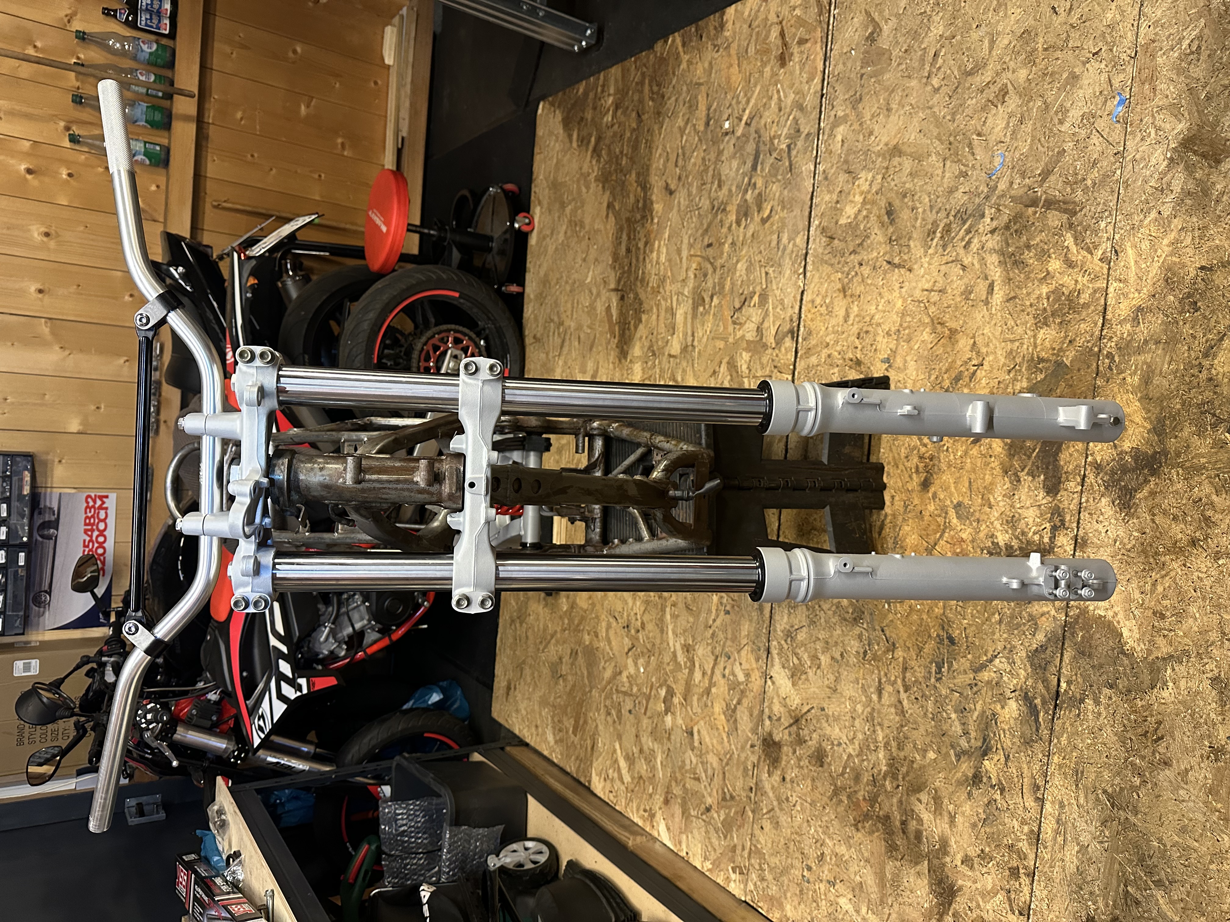

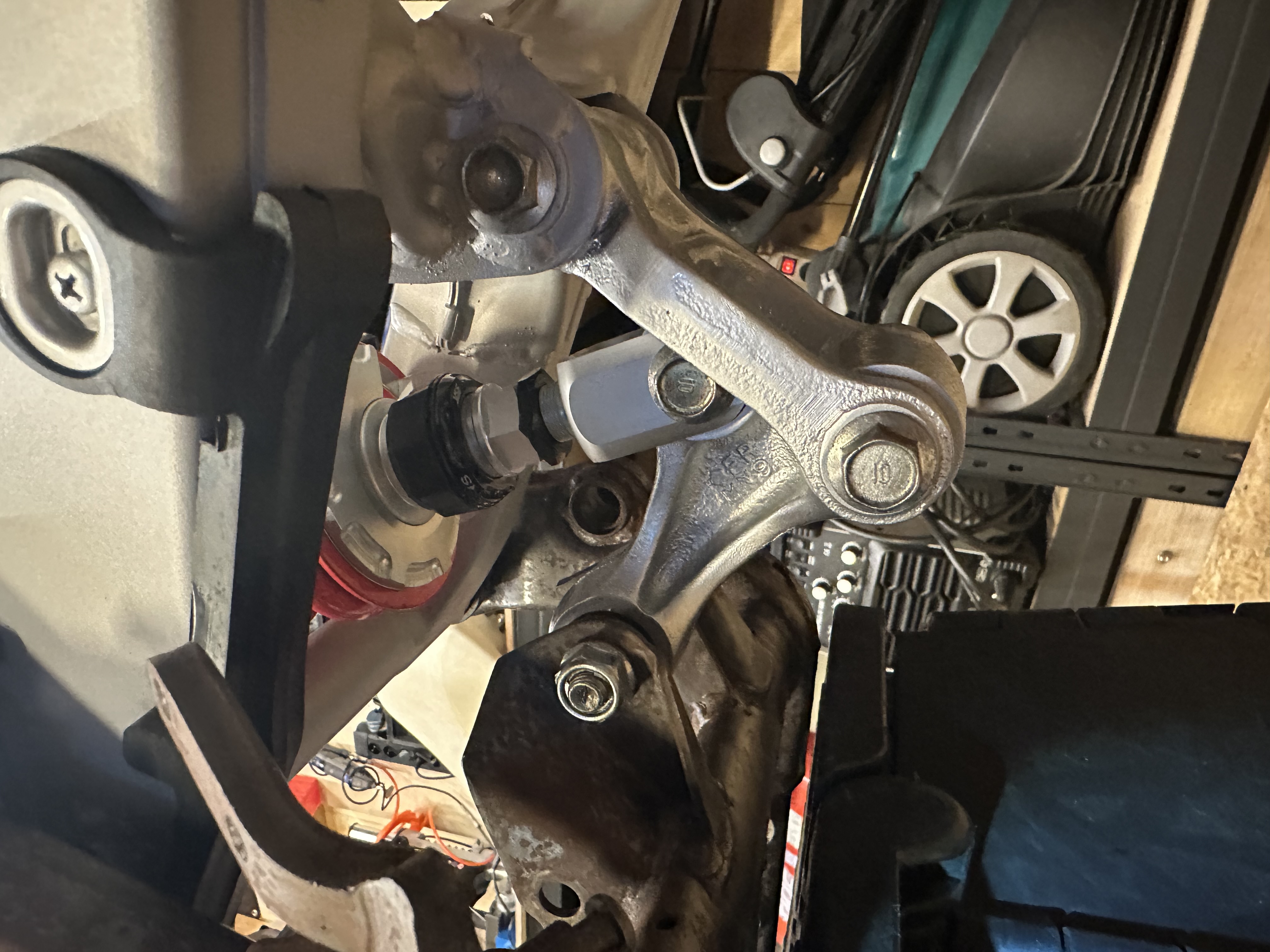

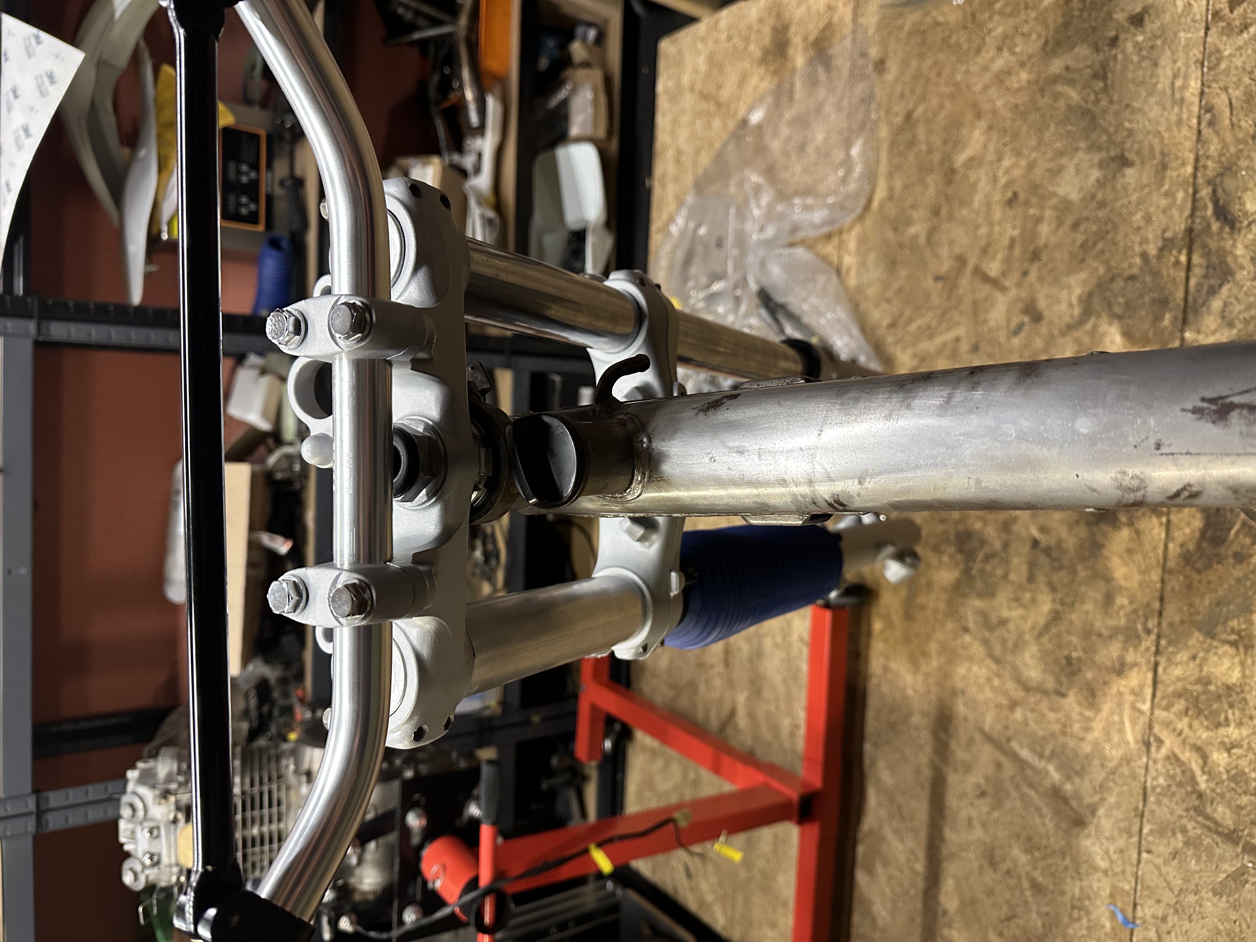

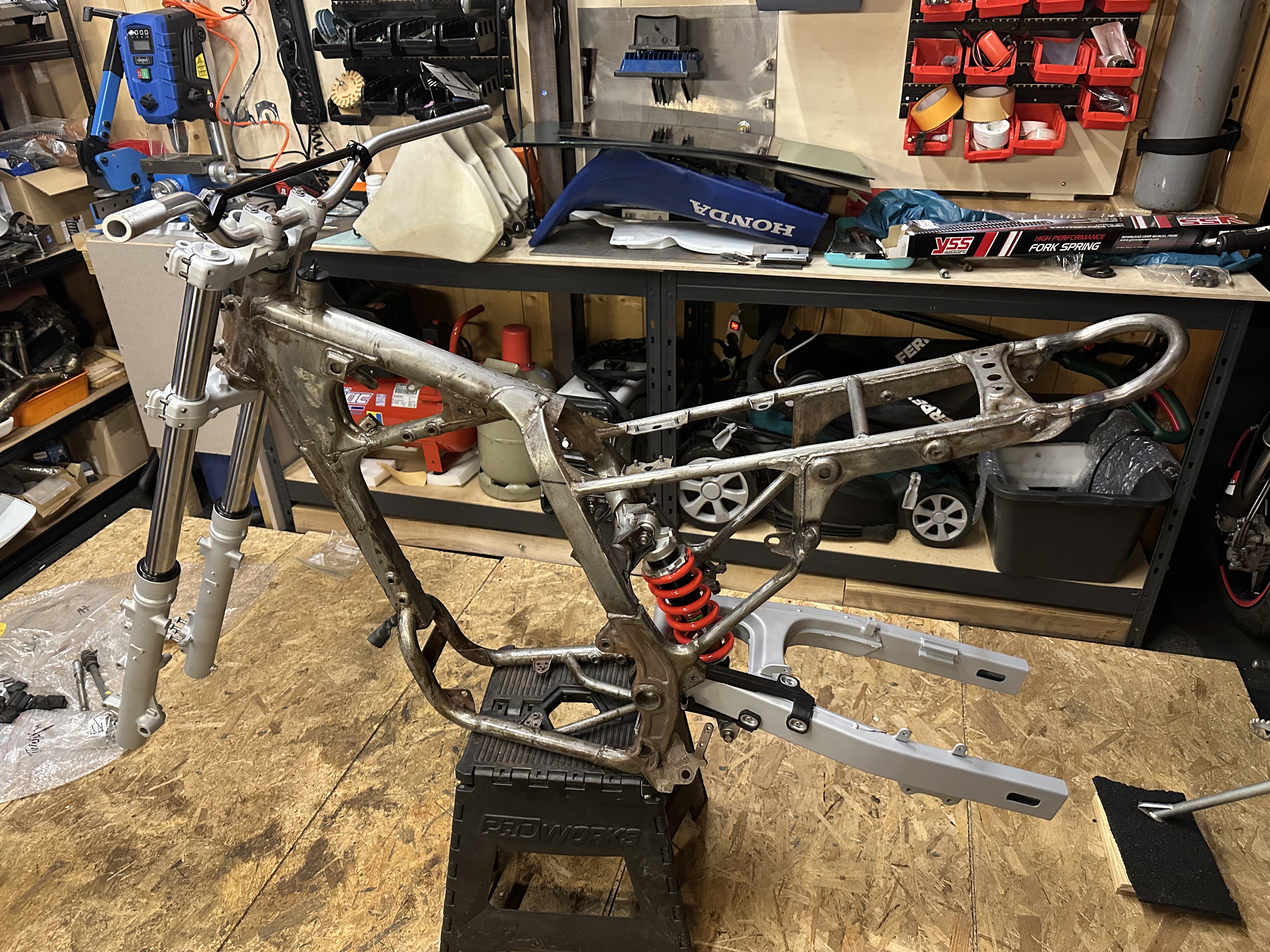

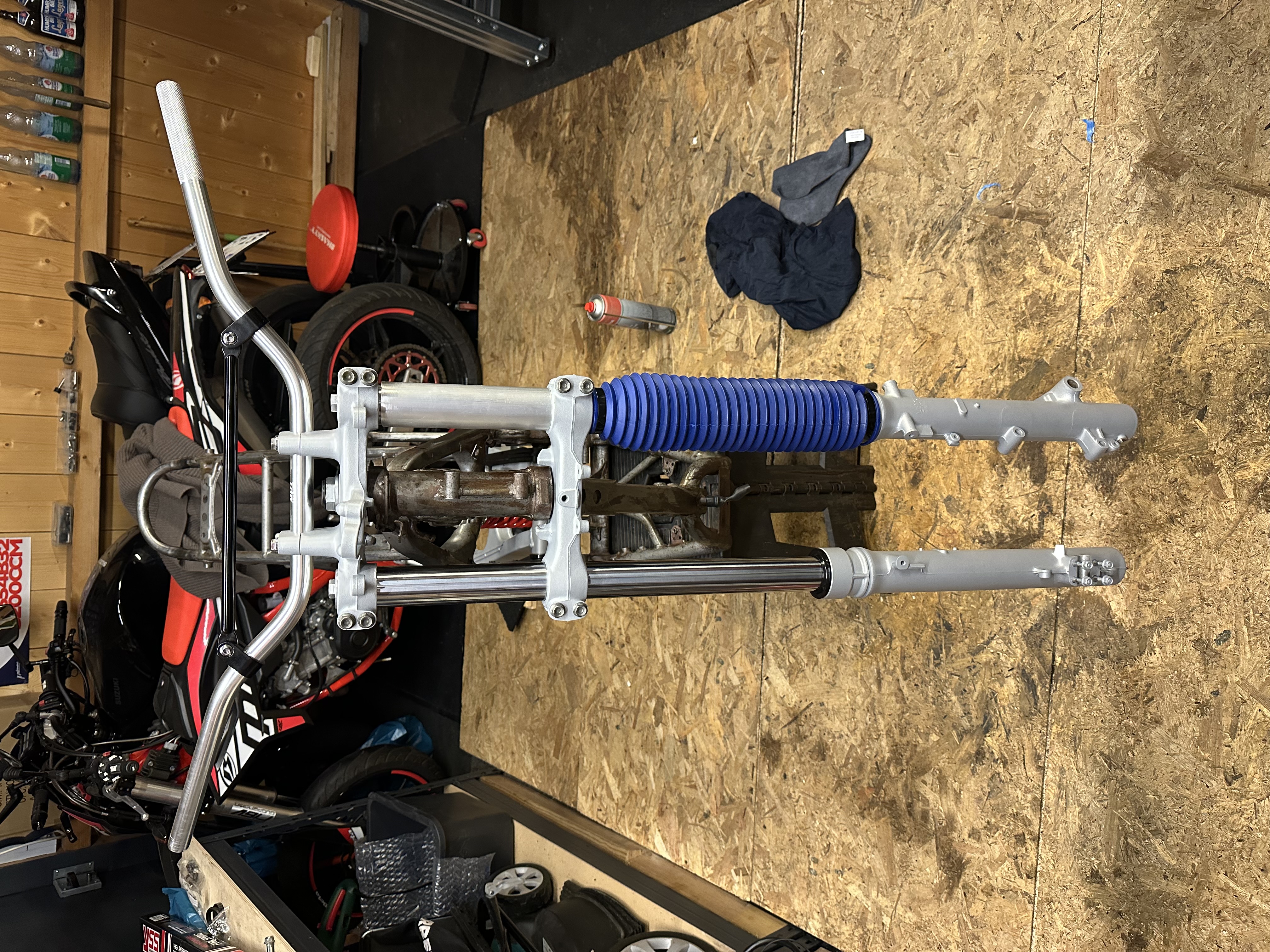

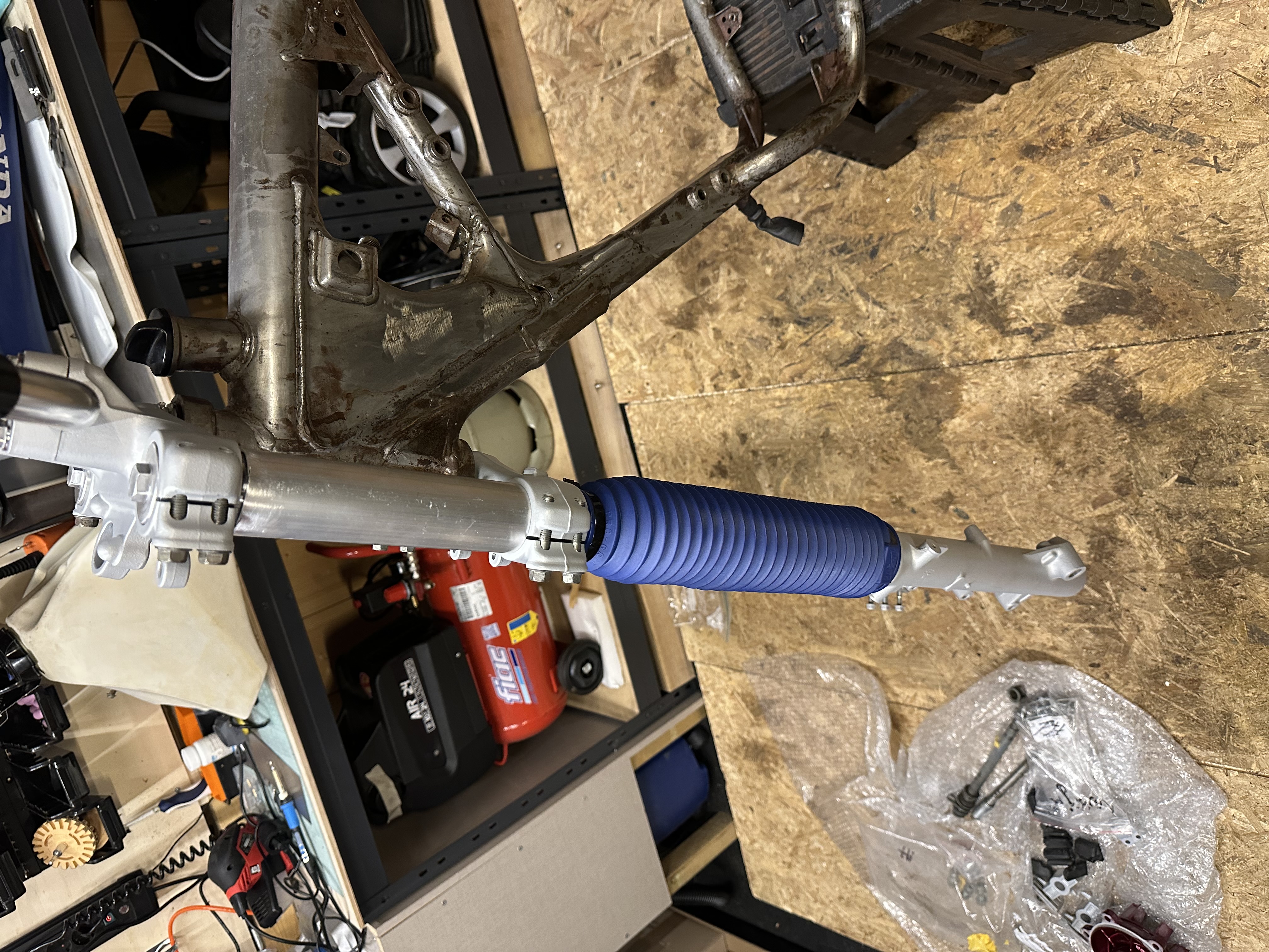

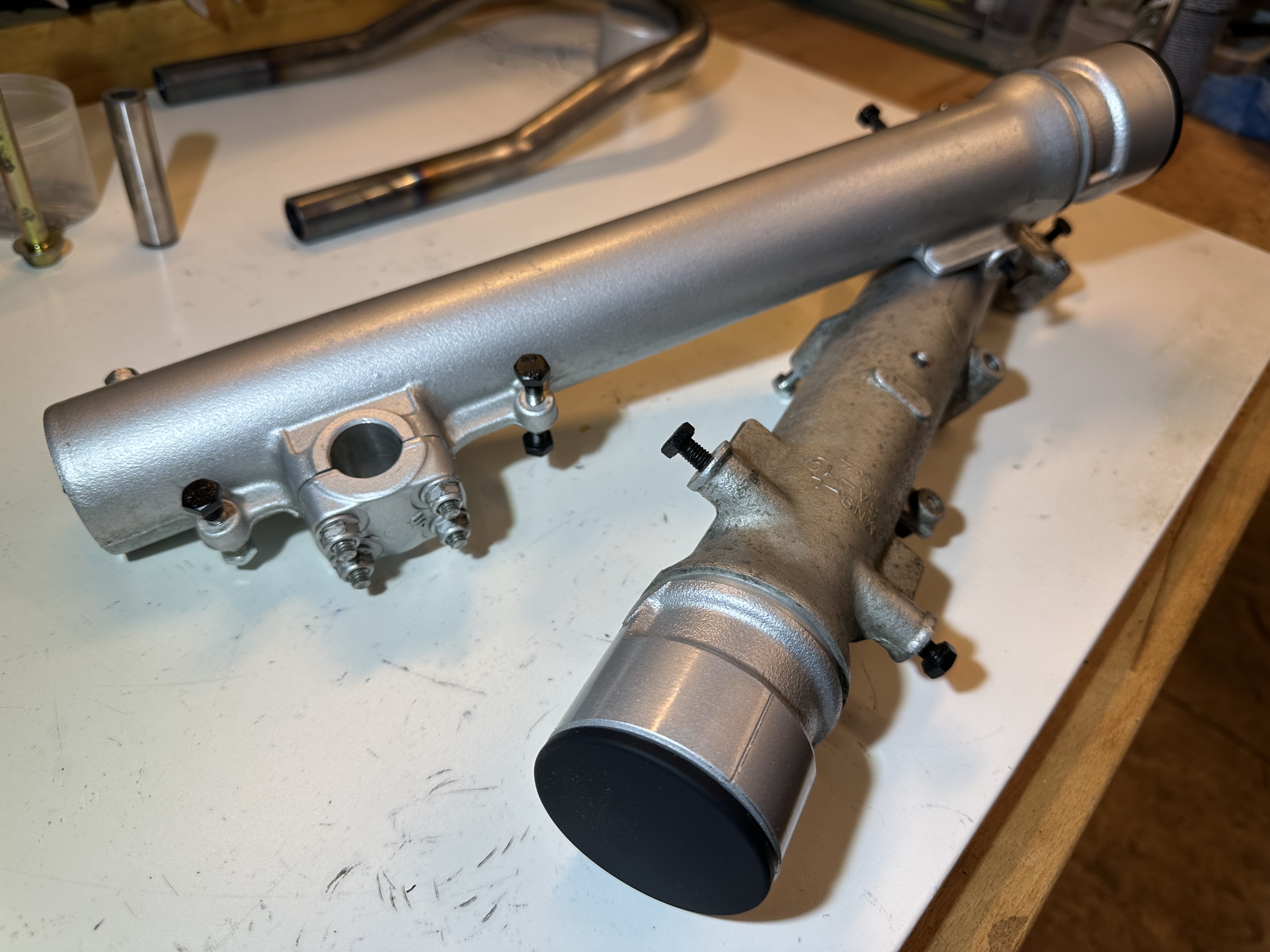

Gabel ist wieder mit neuen Verschleißteilen und YSS 660mm Federn komplettiert. Lenkopflager ist drin. Schwinge und Federbein ist drin.

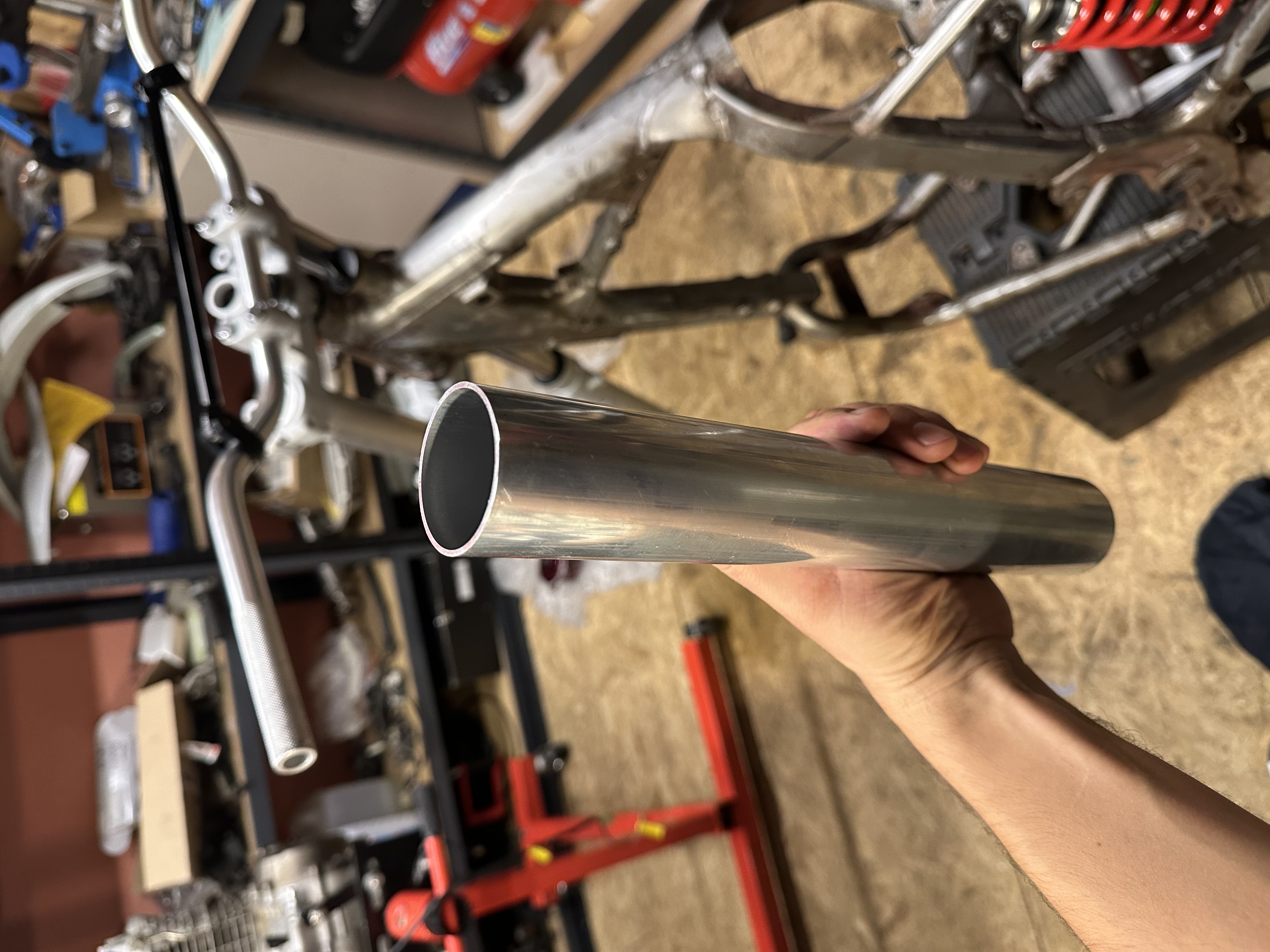

Zwischen Den Gabelbrücken kommt eine Hülse - wird natürlich nochmal neu und richtig auf Maß geschnitten sowie noch außen beschichtet. Die Hülsen bekommen oben und unten eine 3 mm Belüftungsbohrung, innen werden die über dünne O-Ringe auf das Standrohr gestülpt.
Sergej
Beiträge: 5153
sergejt hat geschrieben: Di 6. Okt 2026, 21:18 ...
:shock:
Hi, da wäre ich auf ne Erklärung/Erläuterung, warum genau du "ausgerechnet das" vor hast, gespannt. ;)
sergejt
Beiträge: 274
Wohnort: 64367 Mühltal
Suzuki Bandit 1200 WVCB 2005
Husquarna TE 610 1995
Honda NX 650 RD02 1992
langer hat geschrieben: Di 6. Okt 2026, 22:33
:shock:
Einfach nur weil es die Gabel etwas mächtiger/nicht so drahtig aussehen lässt.
Sergej
Beiträge: 5153
Ok.
Was mir daran höchstwahrscheinlich missfallen würde, ist die Optik, die damit fehlende Oberfläche der echten Rohre.
Da sieht was lackiertes, egal wie gut lackiert m.M.n. merkwürdig aus... auf jeden Fall nicht wie ein Gabelrohr aussehen sollte
und es wäre auch ein Sprung der Materialdicke ab der unteren Brücke, der zumindest mir sofort störend in's Auge...
sergejt
Beiträge: 274
Ich verstehe was du meinst, aber das wird gut aussehen. Am liebsten hätte man ja eine dicke USD Gabel. Durch die Hülsen und das Faltenbalg sieht die Gabel einfach insgesamt massiver aus, ohne nennenswertes extra Gewicht. Ich werde es im gleichen Farbton wie die Brücken/Tauchrohr beschichten.
