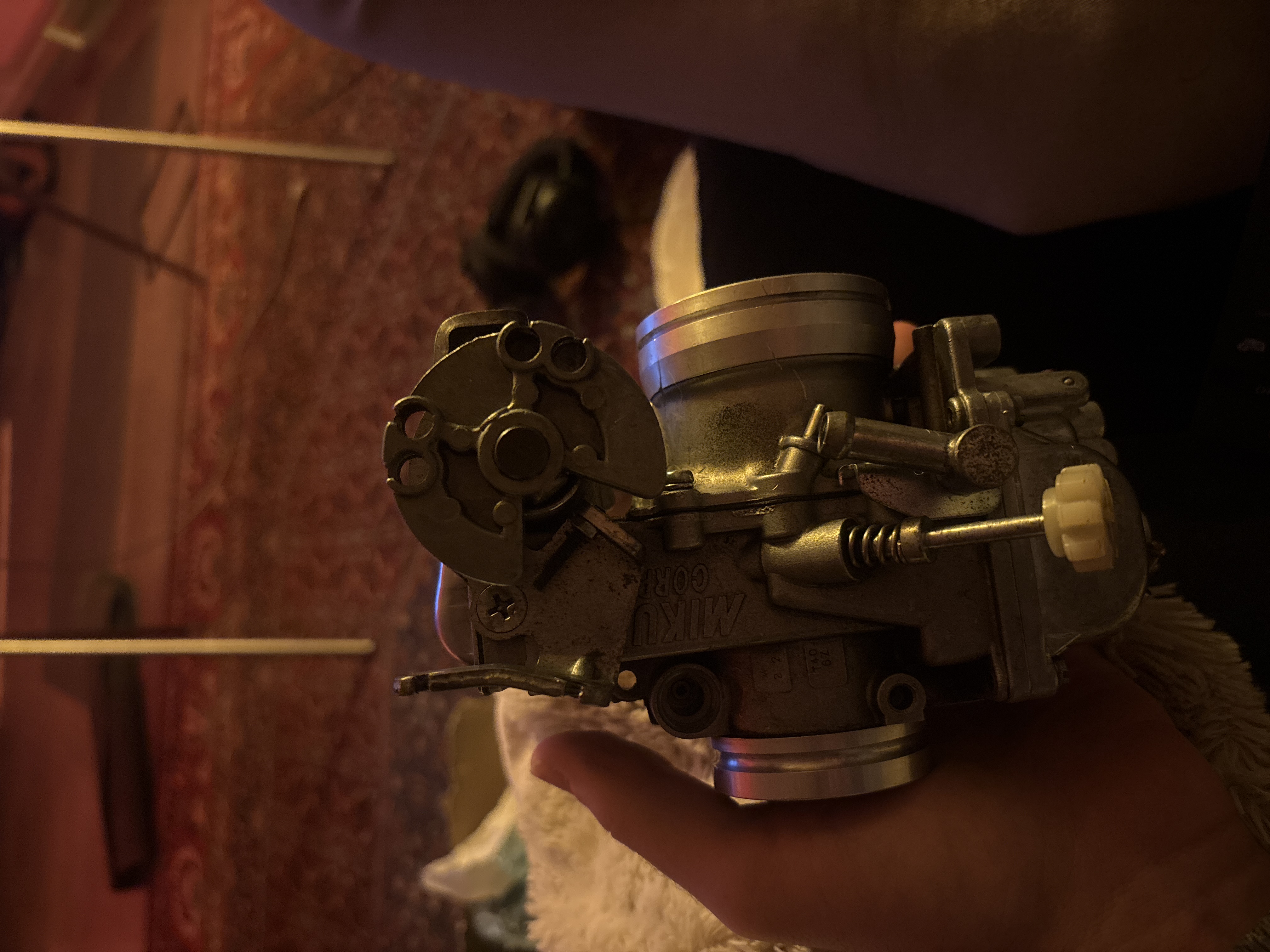

Mikuni TM 40, günstig auf Kleinanzeigen
Fortsetzung folgt…
Fortsetzung folgt…
