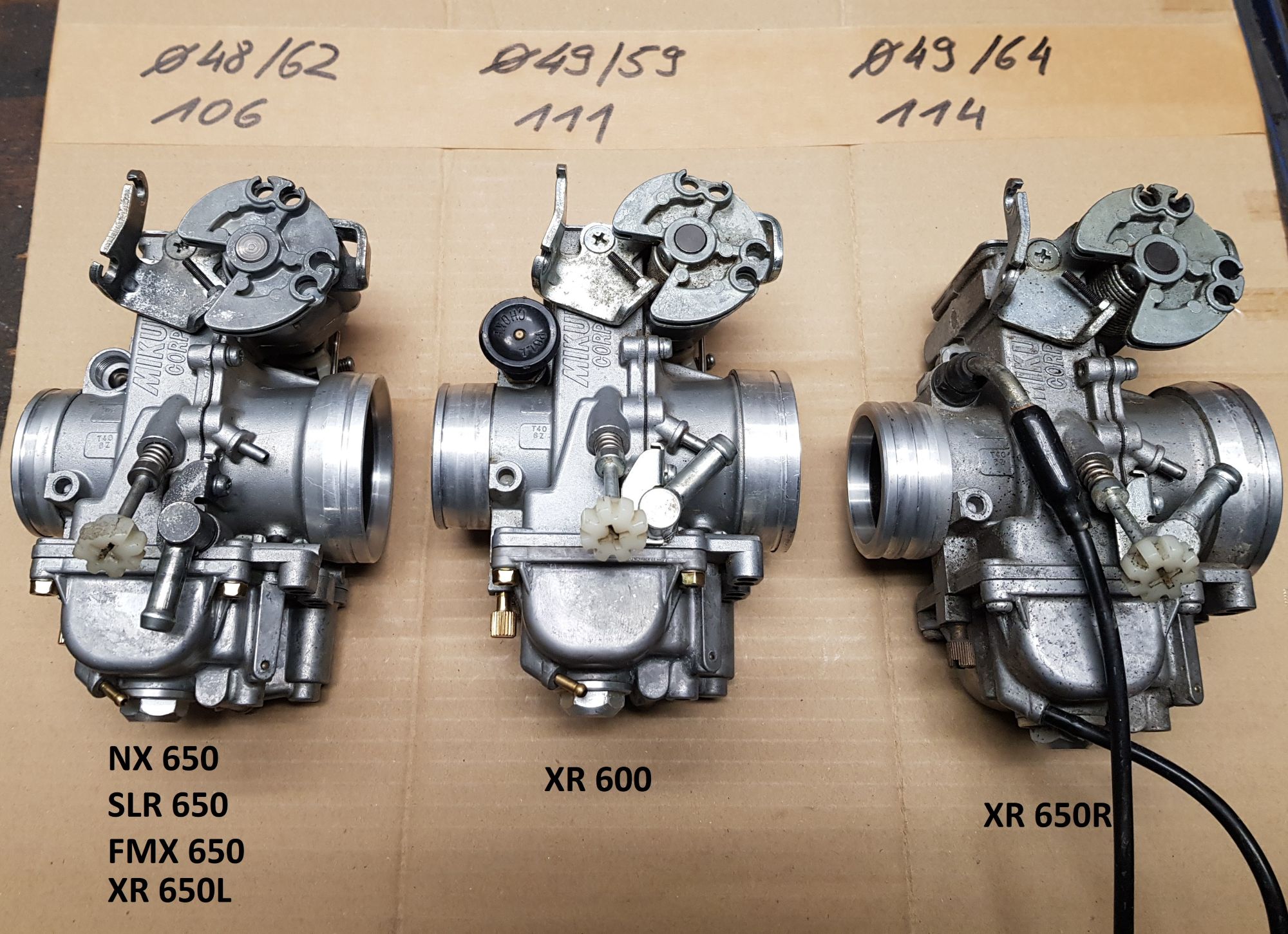

Re: FCR TMR Vergaßer
Adapterringe sind aktuell in Größe 48mm und 58mm drauf. Bei Topham steht drinnen dass die Domi 48mm und 62mm Adapter benötigt, korrekt?
- Beiträge: 2751
58 sind nicht 62 .
Für provisorisches antesten ,kann man da aber bestimmt was fummeln.
Die Adapterringe sehen aber nicht nach Honda aus.
Außer den Durchmessern ist auch noch die Länge zu beachten.
Sehr hilfreiches Bild, danke. Weisst du wo ich die Adapterringe beziehen könnte?
Die Ringe sind für eine KTM 620 lc4
- Beiträge: 2751
Vermute , daß die von der Bedüsung mindestens einigermassen läuft . Adapterringe werden aufgeschrumpft und müssten bei Mikuni Topham zu kriegen sein.
