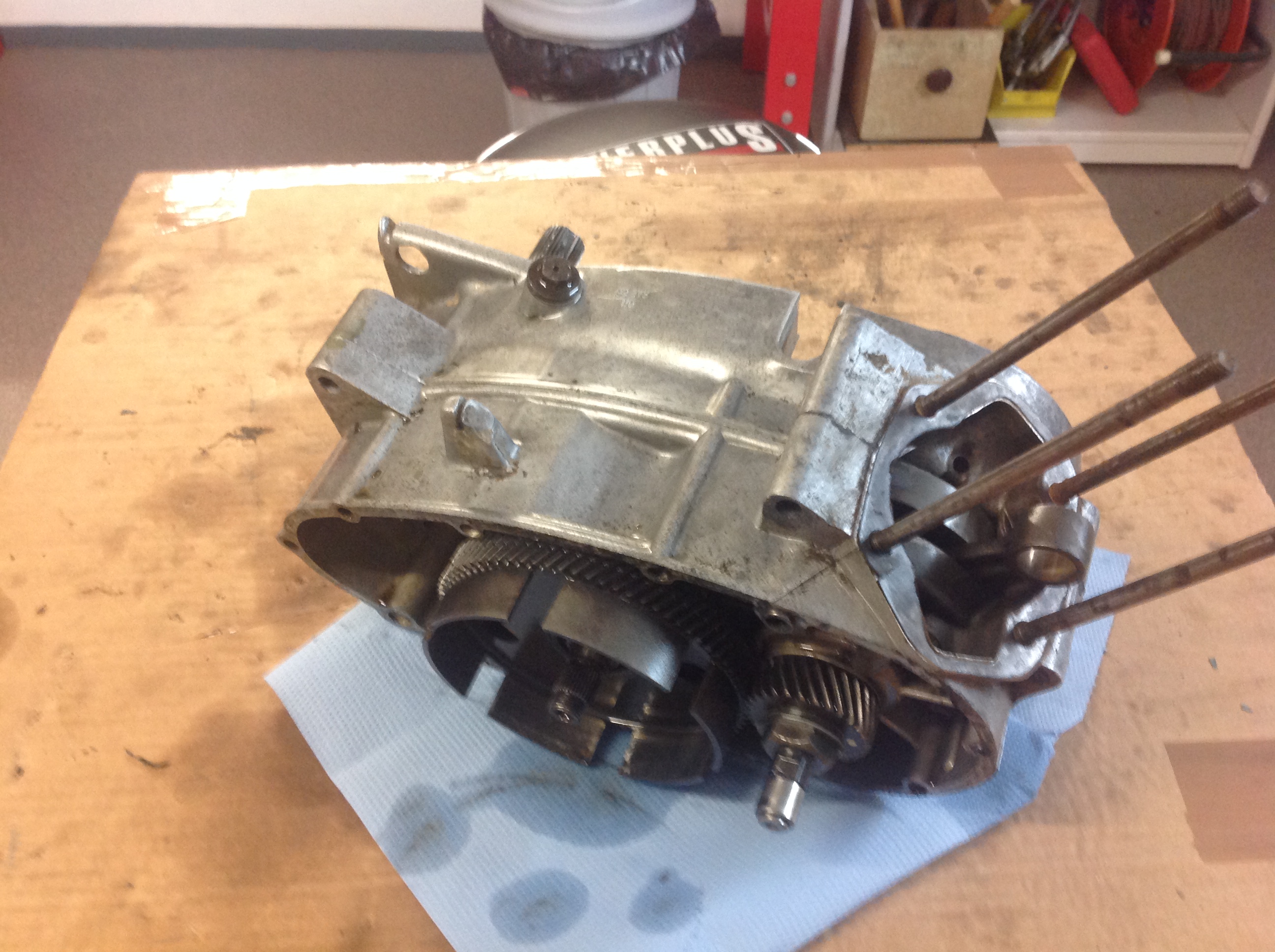

- Beiträge: 5715
XBR500 - Kontaktdaten:
- Beiträge: 5715
Re: Restaurationsobjekt
ICH auch! Aber wer glaubt ein DOMI-Motor sei kompliziertTB+ hat geschrieben:Bin mal auf das Getriebe gespannt.
dem empfehle ich ein Meisterstück deutscher Ingenieurskunst.
An diesem ZweeeTackter geht NX ohne Spezialwerkzeug!
Zum Teilen des Gehäuse braucht es eine Scheibe...
Stahl, 7mm stark, 150mm Durchmesser Heeerbert! kennst Du da jemanden oder sonst mach ich was sälber

Ich fürchte, Du musst sälber was machen, weil das kann Herbert nicht mehr lesen.Andreas_NRW hat geschrieben:Heeerbert! kennst Du da jemanden oder sonst mach ich was sälber
Hallo ihr zwei - die verwendete Schriftgröße ist für mich tatsächlich nicht mehr 'lesbar' und erscheint für mich
lediglich als 'grauer_Strich' (!)
Allerdings hat mir irgend jemand hier im Forum verraten, wie man dies ohne großen Aufwand vergrößern kann
p.s.
die Stahlscheibe ist bereits in Auftrag gegeben - und mit etwas Glück morgen in der Post (!)
p.s.s.
dass is mal ne 'Schriftgröße'
p.s.
p.s.s.

Gleiches gilt für die MZ: die Schrauberfreundlichkeit hört dann auf, wenn das Gehäuse auseinander muss. Beim Zusammenbau müssen dann weiterhin penibel die Wellen axial ausdistanziert werden. Dagegen ist ein horizontal teilbares Motorgehäuse der Domi überschaubar. Gruss TB
- Beiträge: 5209
Soweit ich mich erinnern kann, läuft die Gehäusedichtung der Domi Vertikal.
- Beiträge: 1249
- Wohnort: Idar-Oberstein
- Motorrad: Honda NC 750 X DCT, MZ ETZ 250
Stimmt, bin gedanklich bei dem XL 500 Motor, der gerade auf meiner Werkbank liegt.
