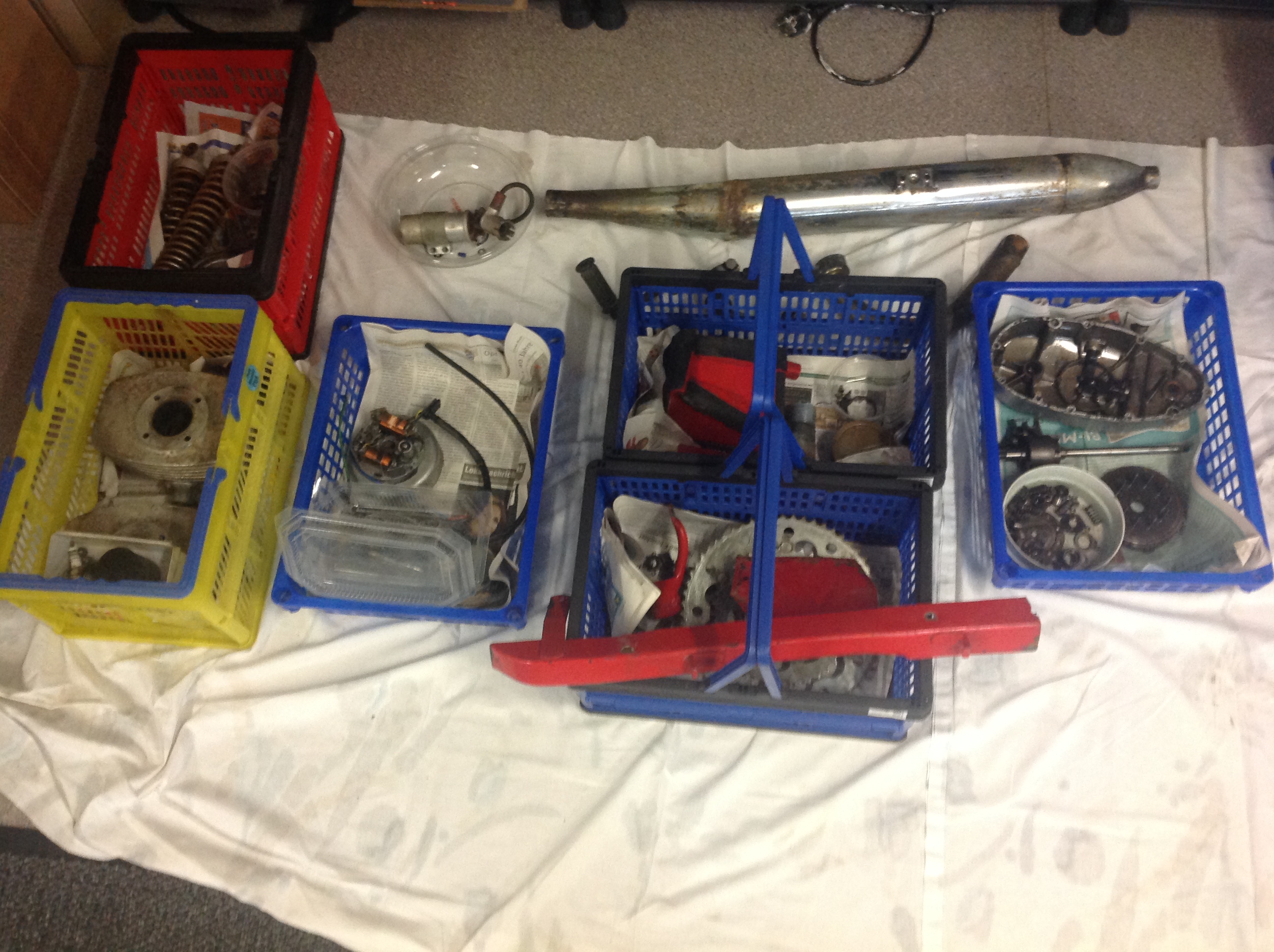

Restaurationsobjekt
Beiträge: 6041
Re: Restaurationsobjekt

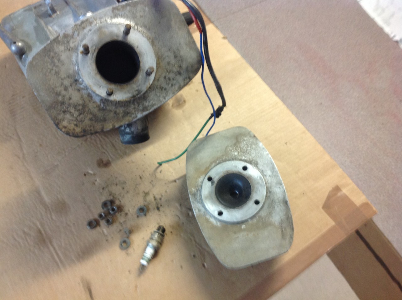

Normalerweise, umfassende Baugruppen-Aufbewahrung..
Aber 2takter....
Ups.. 4 Muttern, 4 U-Scheiben
Und Zack der Zylinderkopf ist ab,
sieht aus als ob der Motor erst gestern noch volle Lotte unterwegs war :)

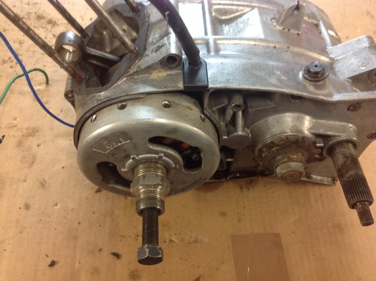

Ich weiß warum ein Werkzeug nahezu 40Jahre gelagert wird....
Polradabzieher, anno Dazumal gekauft für Arbeiten an meiner Hercules M5
Und heute mal wieder verwendet

Beiträge: 4806
Nockenwelle weg, Ventile weg, die als Ersatzteile zu bekommen wird ganz ganz schwer
und dann auch noch Löcher in der Zylinderwand... ist wohl eher ein Totalschaden...

Beiträge: 6041
langer hat geschrieben:Nockenwelle weg, Ventile weg, die als Ersatzteile zu bekommen wird ganz ganz schwer
Ich bin da relativ entspannt!
NockenUndVentile sind echt überbewertet und Löcher in der Zylinderwand werden Kolbenseitig geregelt

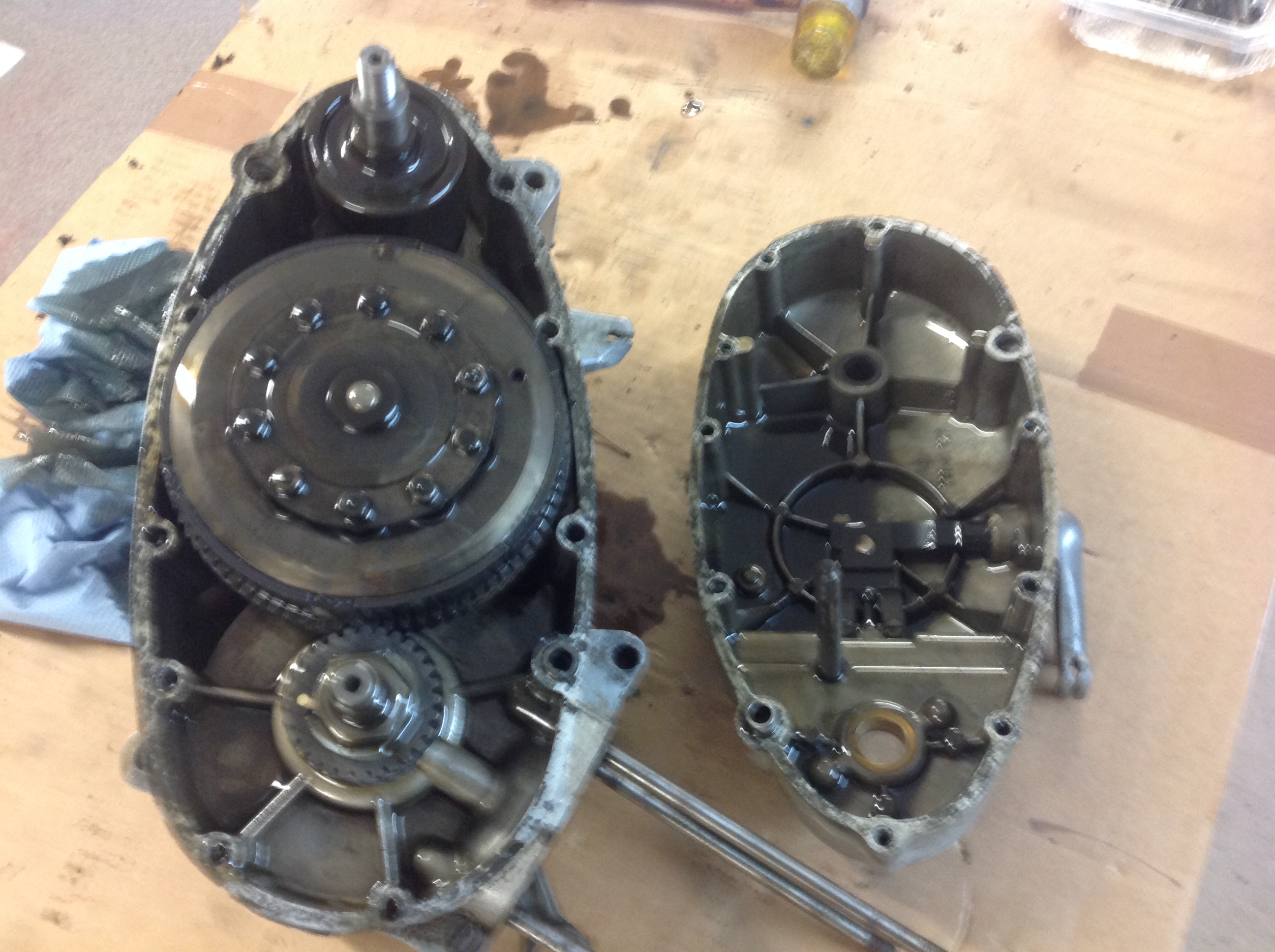

Bin mal auf das Getriebe gespannt.

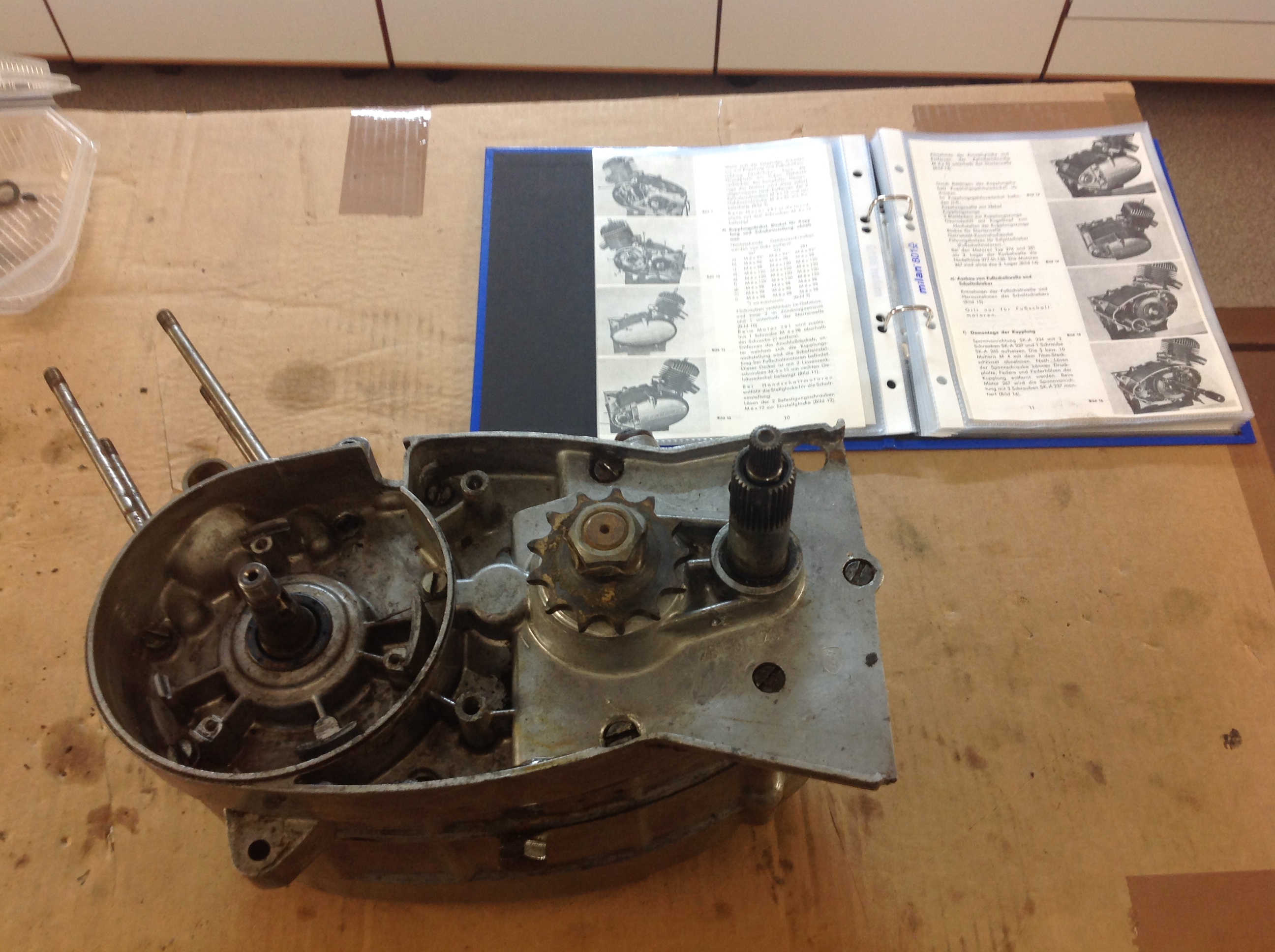

Beiträge: 6041
Das Mega-Puzzle geht weiter :D
Beiträge: 6041
TB+ hat geschrieben:Bin mal auf das Getriebe gespannt.
ICH auch! Aber wer glaubt ein DOMI-Motor sei kompliziert
dem empfehle ich ein Meisterstück deutscher Ingenieurskunst.
An diesem ZweeeTackter geht NX ohne Spezialwerkzeug! :shock:
Zum Teilen des Gehäuse
braucht es eine Scheibe...
Stahl, 7mm stark, 150mm Durchmesser
:roll: Heeerbert! kennst Du da jemanden oder sonst mach ich was sälber
:oops:

Gleiches gilt für die MZ: die Schrauberfreundlichkeit hört dann auf, wenn das Gehäuse auseinander muss. Beim Zusammenbau müssen dann weiterhin penibel die Wellen axial ausdistanziert werden. Dagegen ist ein horizontal teilbares Motorgehäuse der Domi überschaubar. Gruss TB
Beiträge: 5434
Soweit ich mich erinnern kann, läuft die Gehäusedichtung der Domi Vertikal.
Beiträge: 1338
Wohnort: Idar-Oberstein
Beitrag von TB+ »
Stimmt, bin gedanklich bei dem XL 500 Motor, der gerade auf meiner Werkbank liegt.
