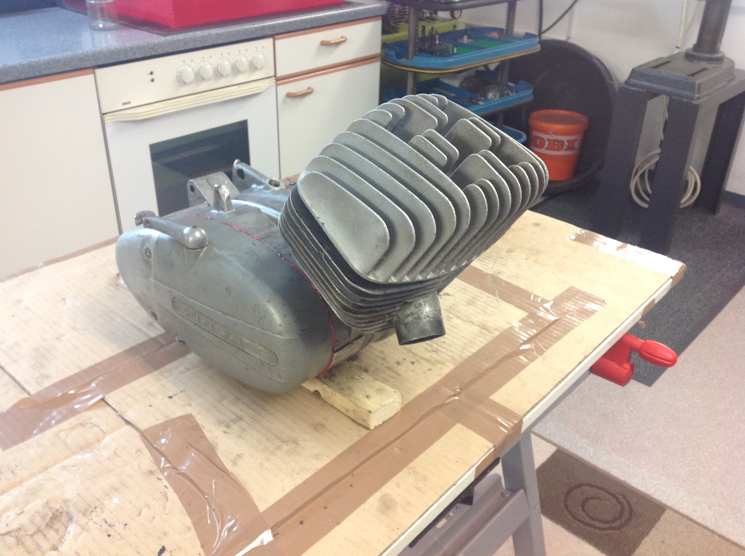

Bereits vor Weihnachten zusammengefügt was zusammen gehört
Das große Zahnradpuzzle, wobei ein Ziehkeil-Getriebe
äußerlich recht überschaubar scheint.
Deckel zu:
Im Hintergrund die "Teilesammlung" ;)
Beiträge: 6076
Re: Restaurationsobjekt
Kolben, Zylinder und Kopf drangetüddelt,
Im WHB steht was von 1,5 kgm Anzugsmoment.....
... kennt mein Schlüssel nicht.
Internet hilft weiter!
Kupplung ist auch drin, ein Hoch auf mein Ventil-Werkzeug, damit geht auch Kupplung :D
So!
Der Kicker kickt, die Kupplung kuppelt, die Schaltung wechselt brav die Gänge.
Nach 2 Tagen Nervenspiel (warum schleift das Polrad?)
Heute am 3ten Tag das Polrad eingekreidet, die Zündplatte wieder eingebaut
und Schleifspuren gesucht. Nichts schleift passt alles :?
also entkreidet, finale Montage und das Rad dreht sich weiterhin sauber.
Keine Ahnung was da klemmte.
Morgen voll retro mit Prüflampe und Blattlehre die Zündung einstellen.
xx mm Kolbenhub vor OT :roll:
Dann Deckel zu und auf die "fertig" Seite des Puzzle
