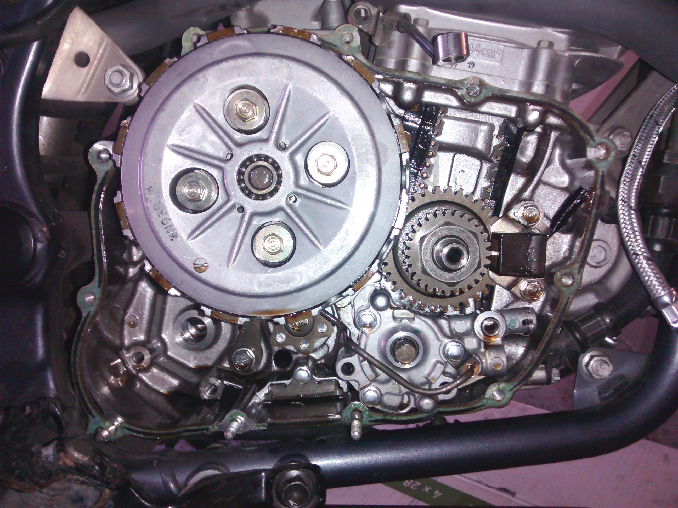

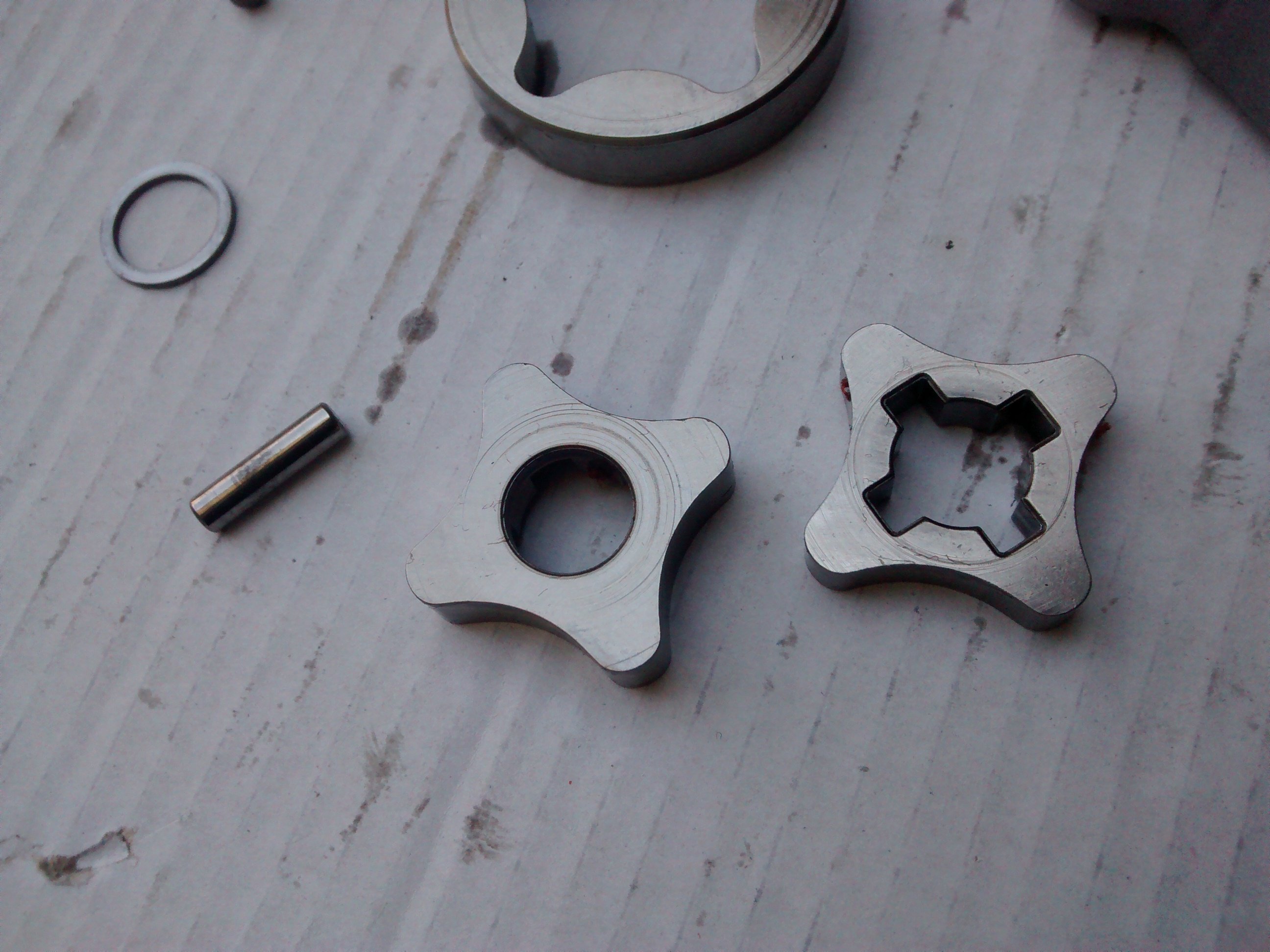

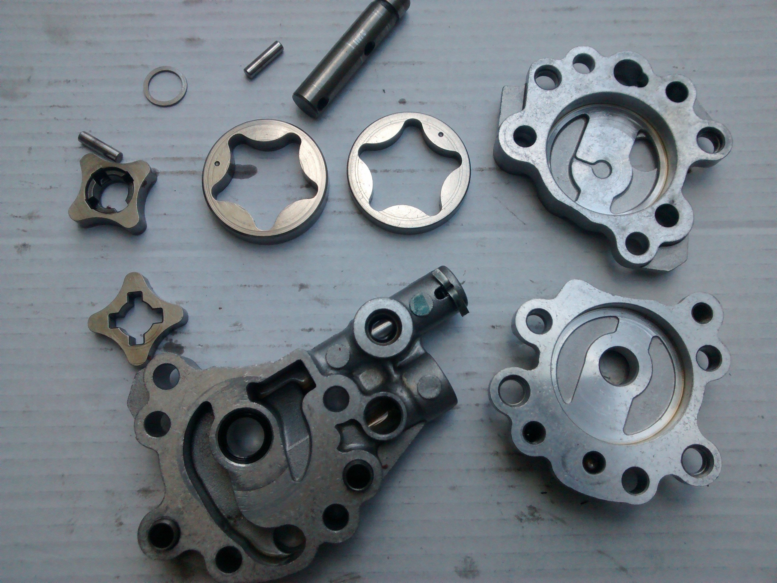

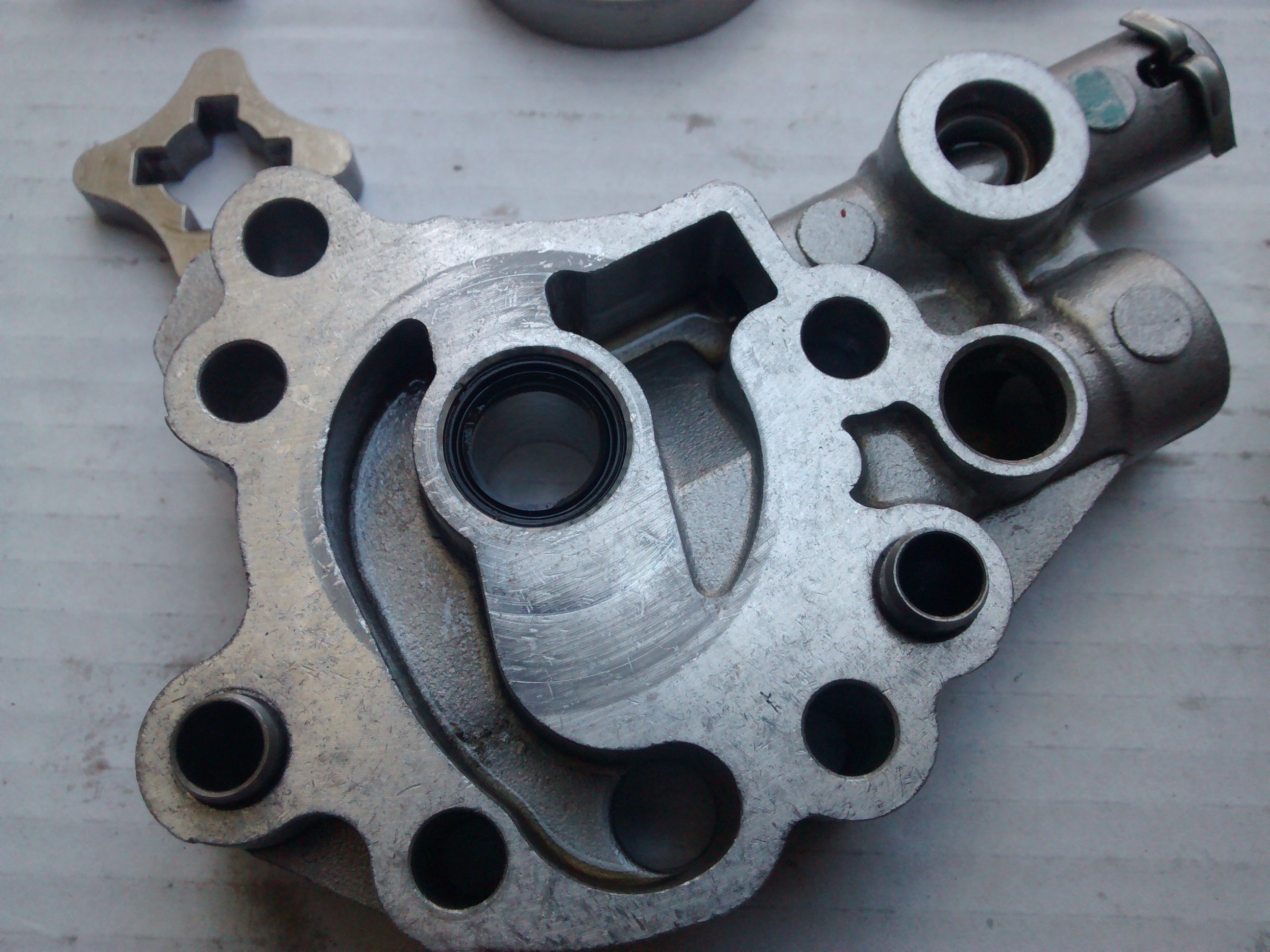

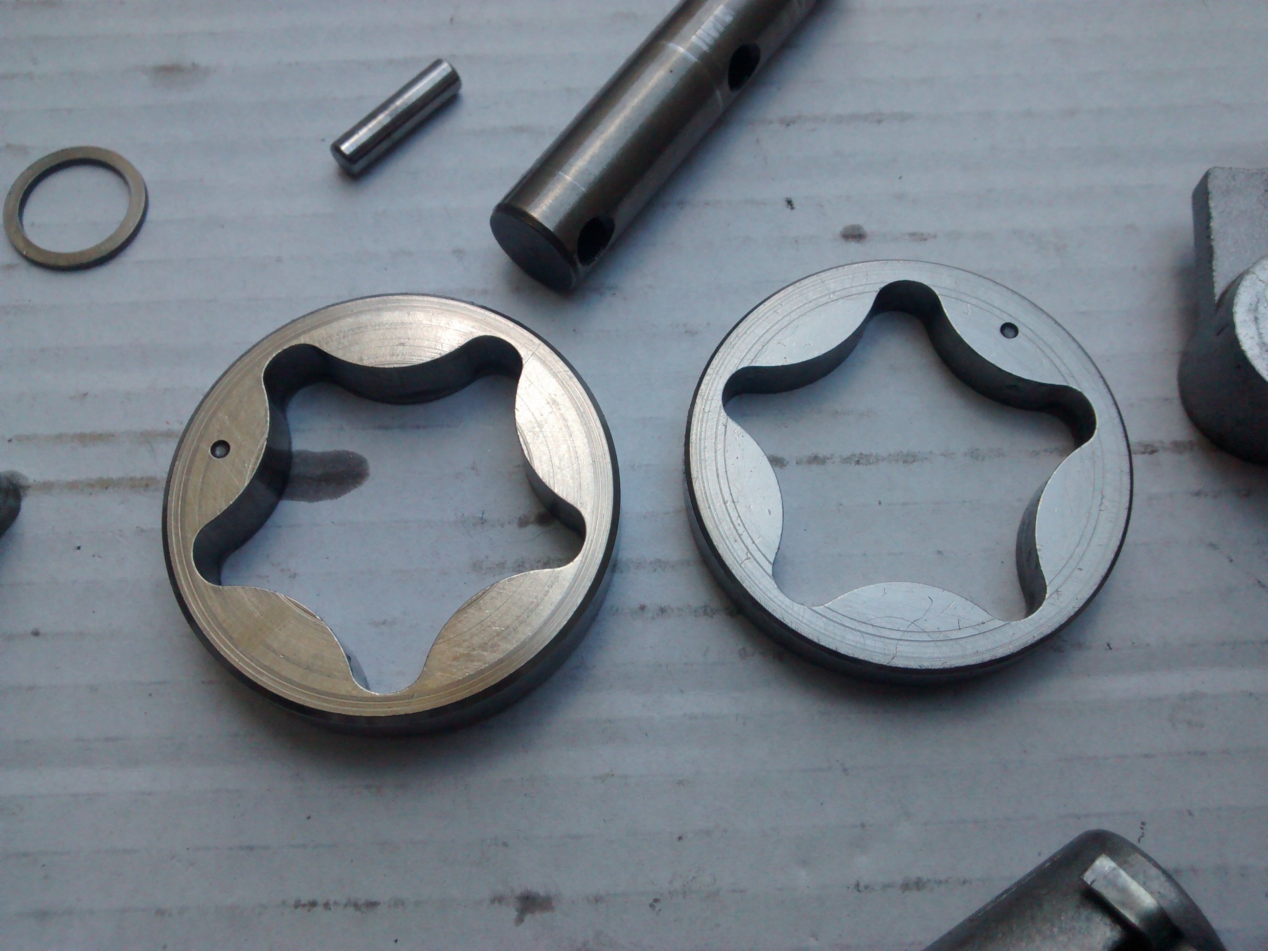

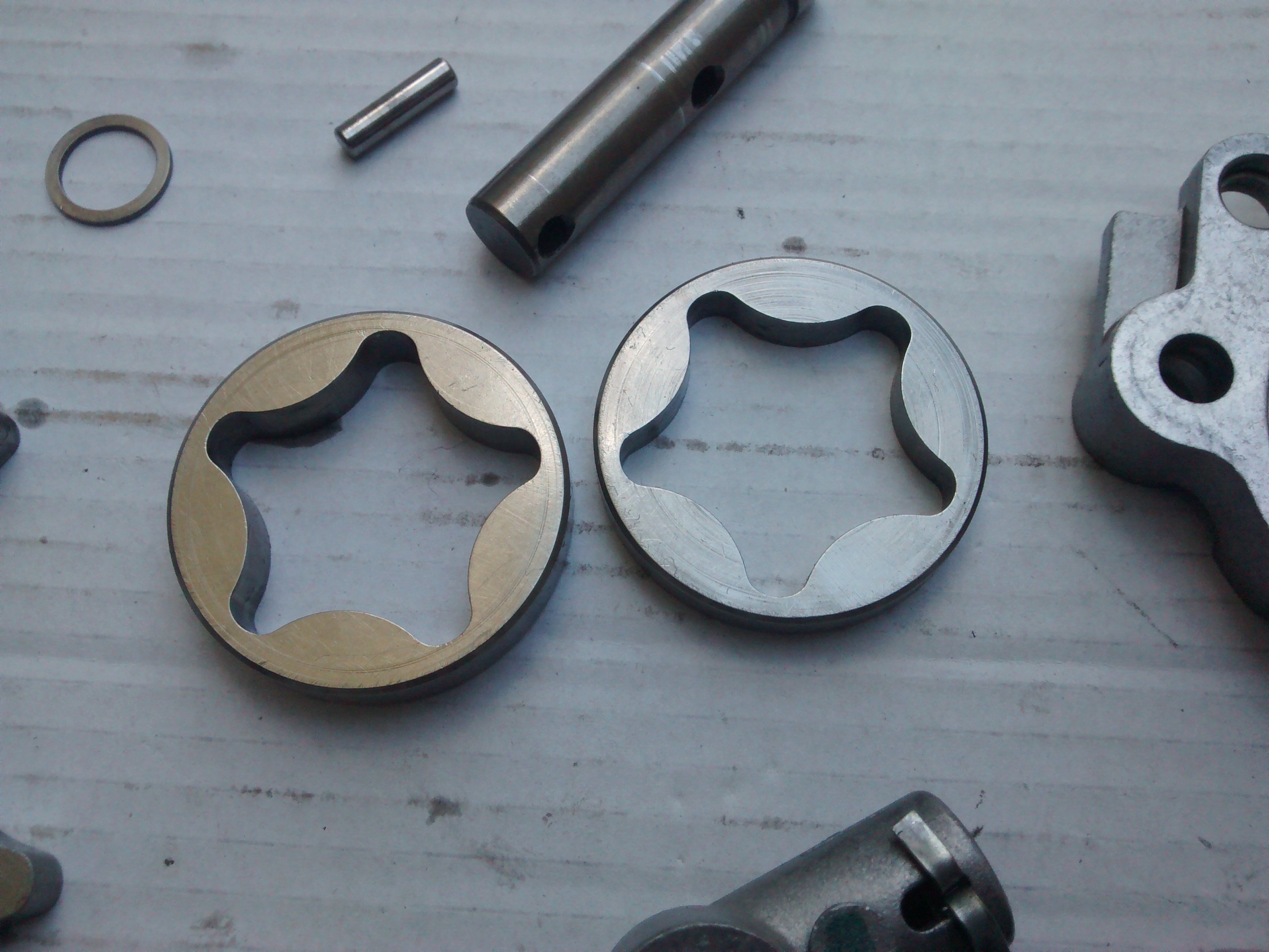

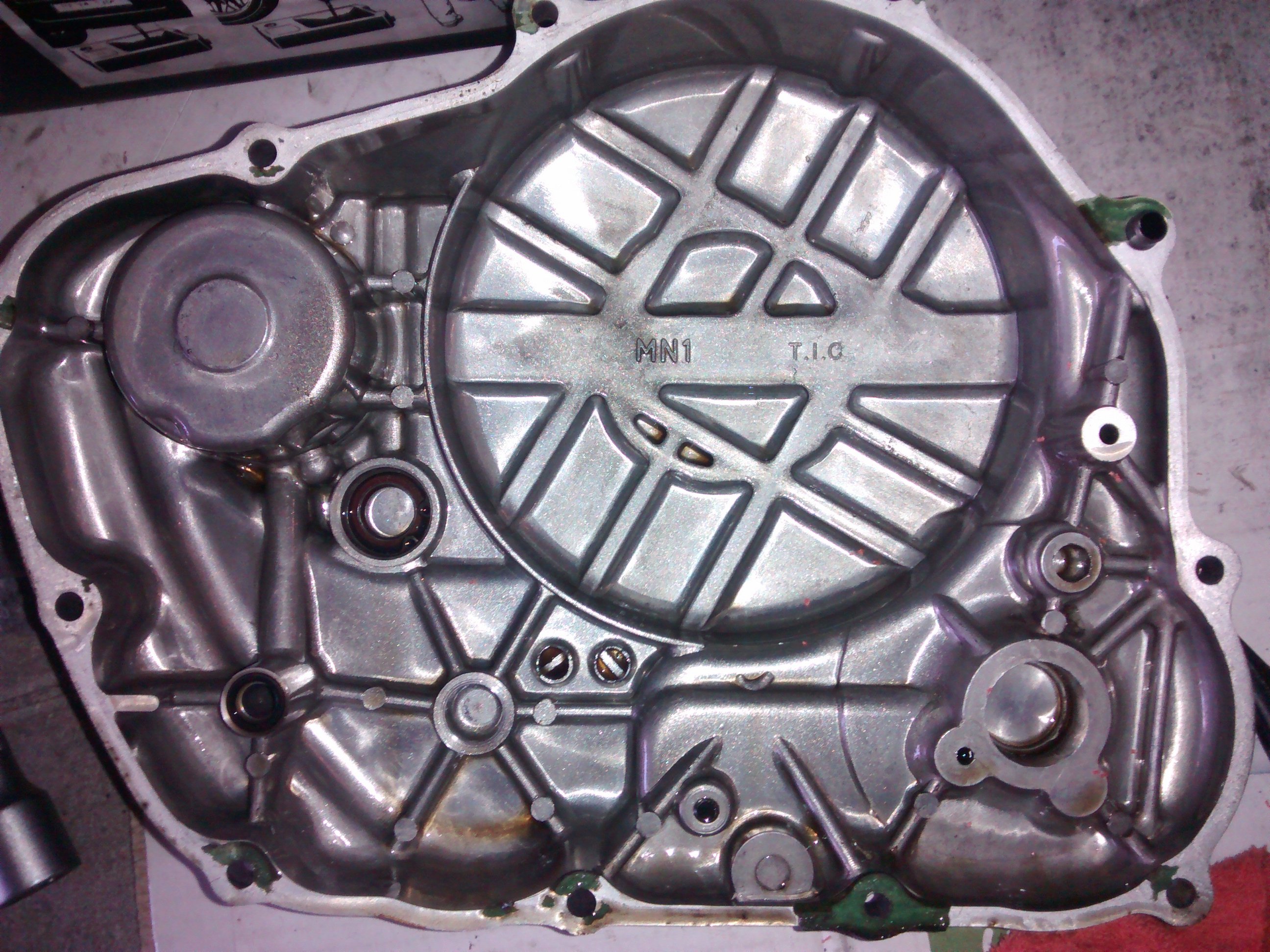

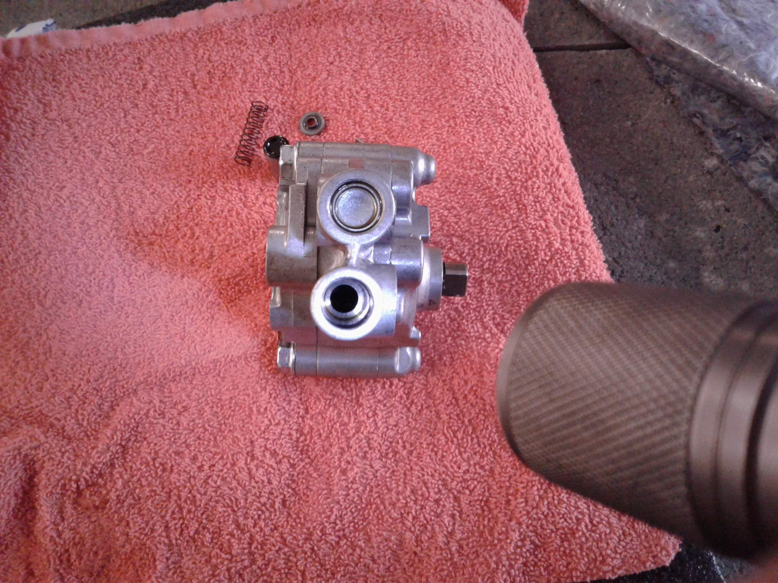

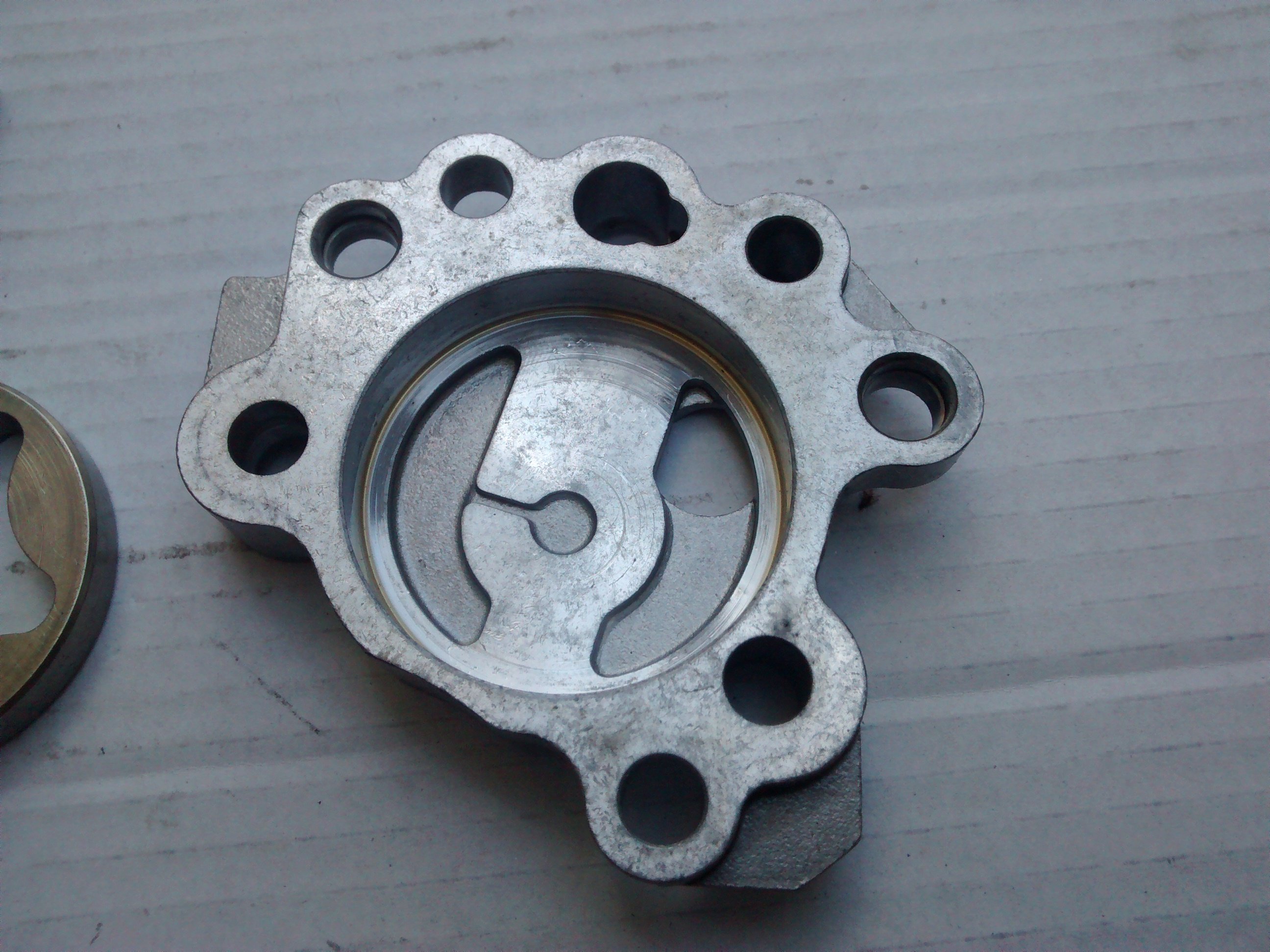

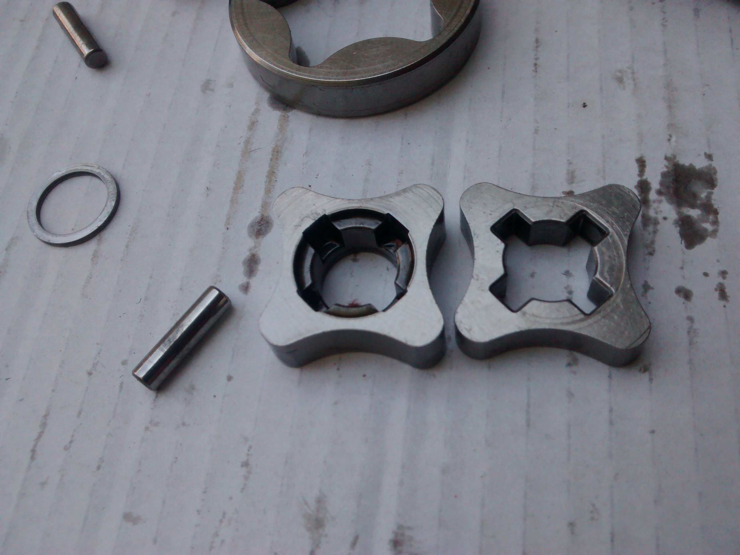

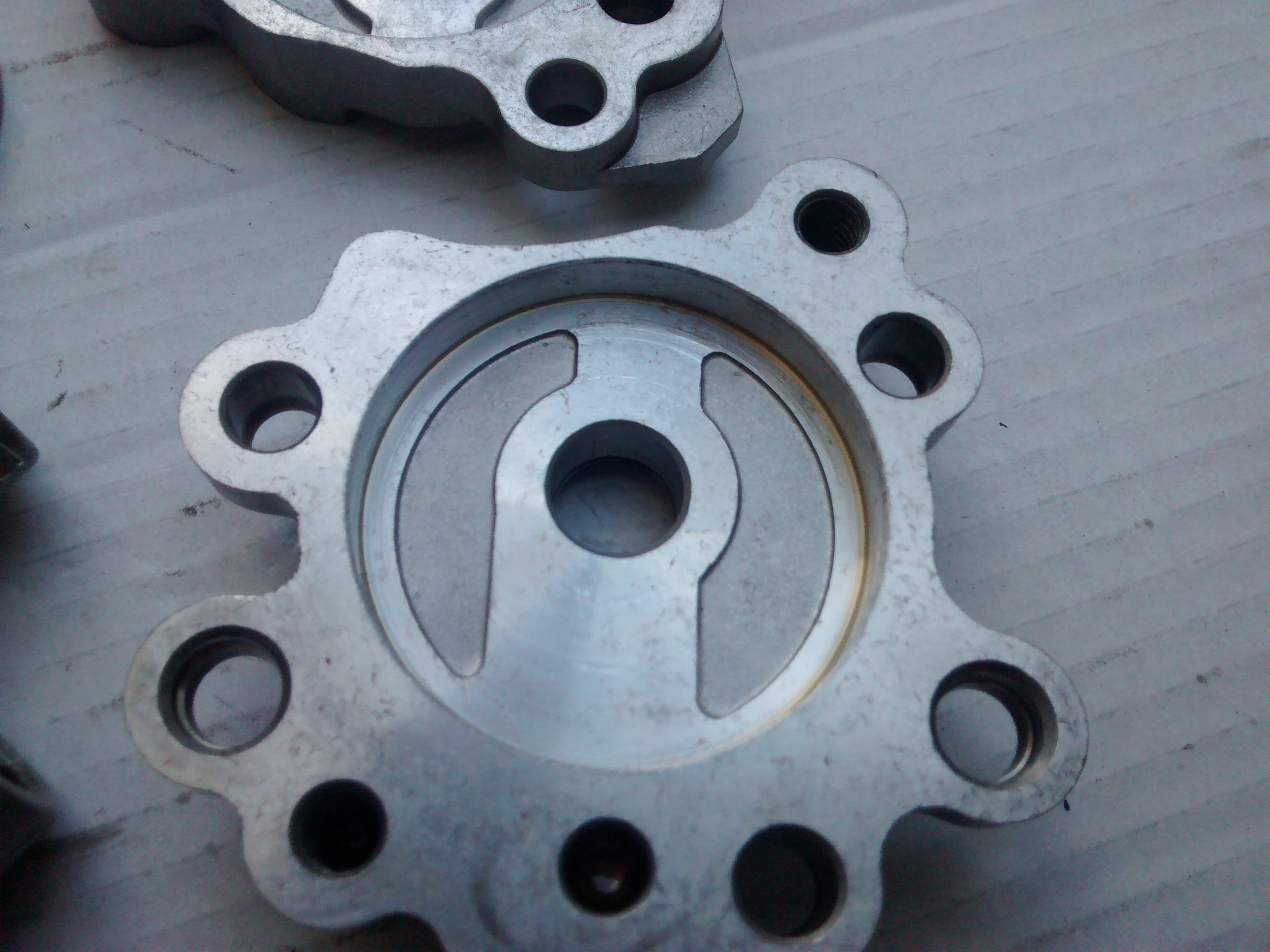

Heute: Alte Pumpe ausgebaut.
Ist es normal dass der Kupplungkorb Spiel hat? Ich kann ihn in Drehrichtung ein klein wenig hin und her drehen
, auch bei gezogener Kupplung geht das.
Hier sind die ersten Fotos, die alte Pumpe hat auch deutliche Laufspuren, ich hab es mir Schlimmer vorgestellt:
- Beiträge: 5546
Re: Ölstand sackt ab, Rücklaufventil hängt?
Soweit nicht mehr optimal.
Ein Stückchen ist von Rotor angebrochen.
Deshalb auch die Schleifspuren im Gehäuse. 3. Bild.
Was sagen die Verschleißmasse?

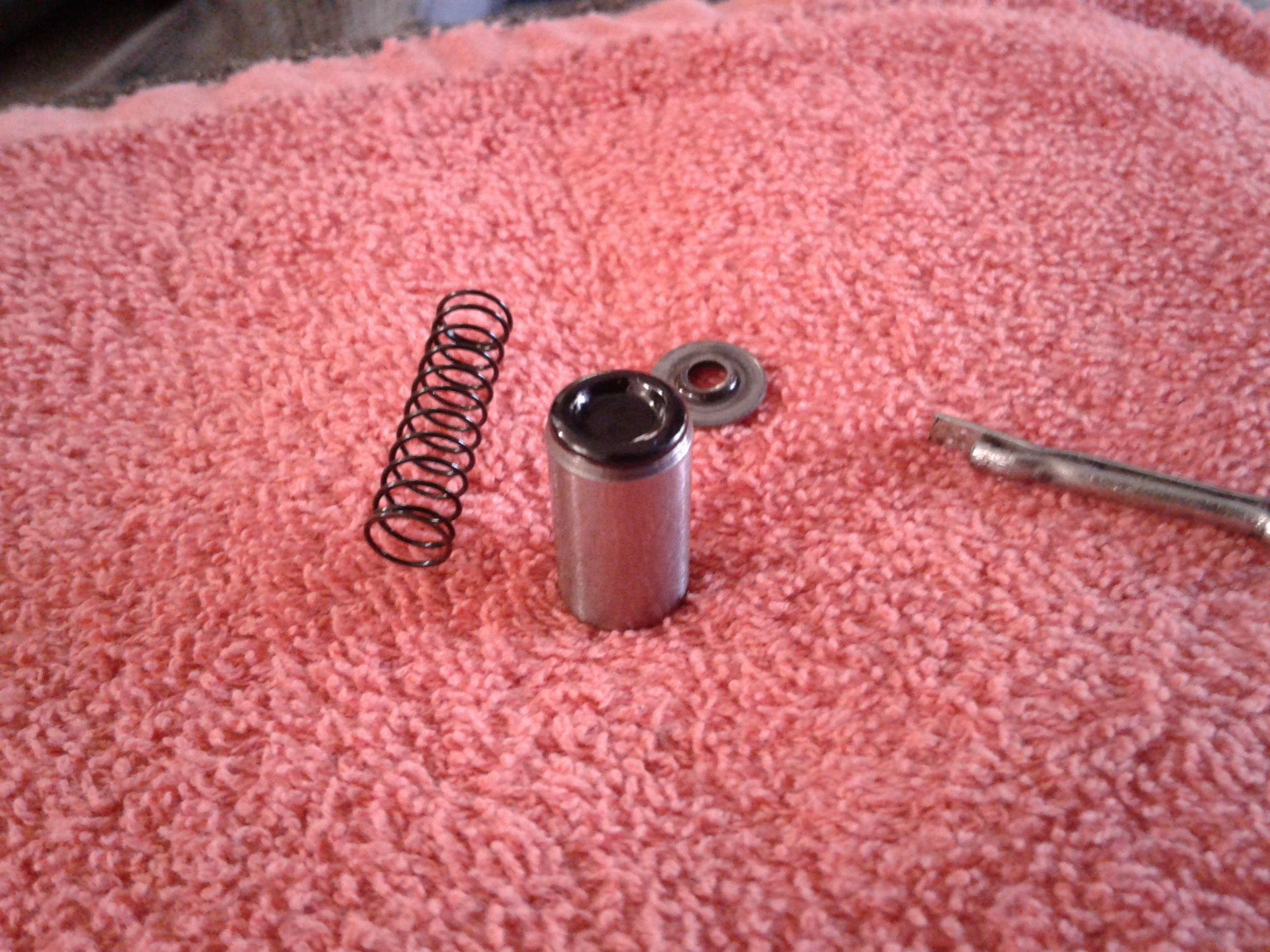

Was ist mit dem Rückschlagventil? Versteckt hinter dem Splint. Beim Ziehen vom Splint Achtung Springteufelchen.
- Beiträge: 738
- Wohnort: Talheim
Hab morgen vormittag vor der Schicht wieder Zeit. Da schau ich mal.
Was sagst du zum Spiel am Kupplungskorb? Normal?

Ok, also die alten Federn sind mit 44,5mm Länge genau 3mm kürzer als die Neuen. Federn sind drin, über Kreuz angezogen.
Das Ventil in der alten Pumpe ist nicht herausgesprungen, Splint los gemacht, die Feder ist mit der kleinen Scheibe beim Umdrehen herausgefallen. Und das Ventil selber hab ist nur mit leichten Schlägen auf die Pumpe kopfüber herausgekommen. Neue Pumpe ist drin, vorher hab sie soweit es ging befüllt und durchgepumpt. Soweit für heute genug, muss bald los auf Arbeit
hab dieses Bucheli Rep.Handbuch und ein PDF Whb, eigentlich müsste ich's Wissen
Trotzdem denk ich gibts da immer wieder Unstimmigkeiten mit den Aussagen der Handbücher, deshalb frag ich lieber nach.
- Beiträge: 5026
Das heisst im klartext der Kolben war nicht offen oder teiloffen festgefressen, die Dichtung ist auch nicht kaputt, Feder ok, also die mechanik des Rückschlagventil in Ordnung,
dass das absacken des Rahmenstand "mal wieder" !! durch die "Pumpe selbst" erfolgt ist.
Also wieder mal Wellendurchgang oder/und Gehäuse selbst undicht...
Domipumpe die xxx...
Dann bewahrheiten sich zum x. mal meine Erkenntnisse mit der Domi Pumpe dahingehend schon seit über 10 Jahren und die konsequenzen daraus.

Achso, die Maße der Rotoren: (alte Pumpe)
Kleiner Rotor 5,7mm, großer Rotor 7,7mm Dicke. Innenrotoren ( Sterne) haben die gleichen Stärken
