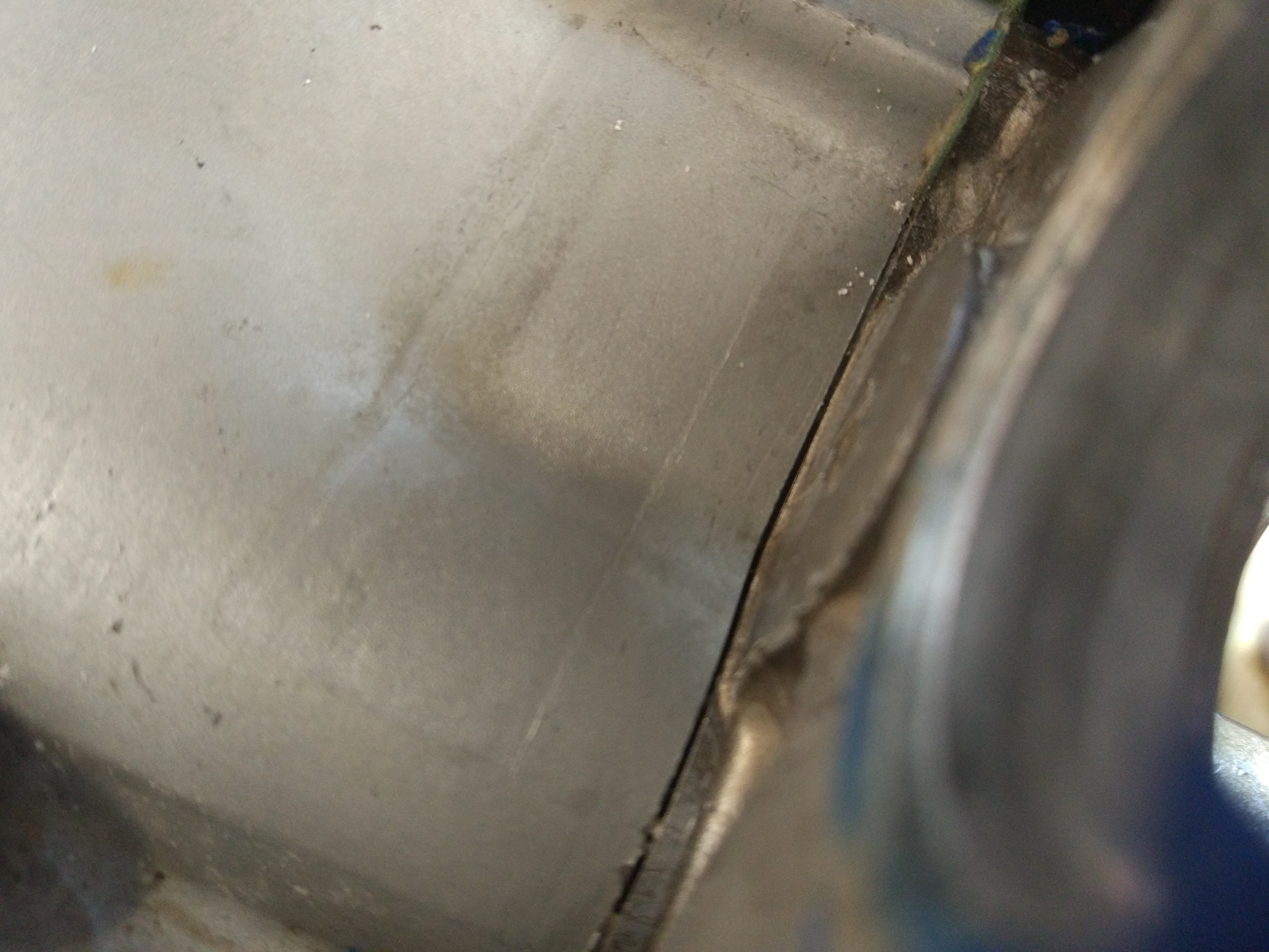

Nach erneutem Saubermachen und Pudern: Es muss der Anlasser sein:
Das Lagergummi unter dem Anlasser von oben Und von der dem Anlassergetriebe zugewandten Seite Die Idee das mit Hylomar abzudichten war wohl nicht so gut, auf dem O Ring war eine ungleichmäßige Kruste...möglicherweise war das eher kontraproduktiv. Was nun?
1. Hab mir einen originalen Honda-Dichtring bestellt
2. Es sind doch einige kleine Riefen im Sitz, wahrscheinlich vom gefühlt 100x mal ein und ausbauen des Anlassers. Mit feinem Schleifpapier gleichmäßig etwas verschleifen, oder lieber nicht?
3. Mein letzter Gedanke wäre im eingebauten Zustand den Anlasser bei abgenommenem Deckel mit einer feinen Spritze mit Hylomar abzudichten, einmal rund rum. Wenn überhaupt müsste sich das durch den Druck dann ja reindrücken und noch mehr dichten.
Habt ihr noch Ideen?

Ich hatte mir mehrere aus einem Motorradladen bestellt, auch in 24,4x3,1. Nun original Honda, Nr. 91312-MG7-003.
Ja es sind einige Riefen in der Aufnahme, die aber vermutlich durch den Ein und Ausbau entstanden sind. Kann ich die mit feinem Nasspapier glätten? Risse konnte ich keine feststellen. Die Nut im Anlasser ist eine gute Idee, die habe ich noch nicht genau untersucht.
Im Anlasser selbst ist kein Öl, der ist komplett trocken! Dafür ist im Anlassergetriebe jede Menge Öl-Wasser-Schlamm. Gut dass ich kaum gefahren bin damit.
Meinen Sumpfstand kann ich gerade leider nicht ermitteln, da ich das Öl zwecks Kühlereinbau und Wasser im Öl abgelassen hatte...Ärgerlich, das Öl hab ich nicht mehr. Könnte neues Öl kaufen und einmal testweise reinfüllen, vielleicht wäre so eine "Spülung" eh ganz gut...bevor ich den Kühler anbaue. Wäre folgendes sinnvoll?
1,9L einfüllen (voll), warm fahren, gleich abstellen und die Sumpfschraube bei geradem Stand öffnen? Dann könnte ich auch gleich prüfen ob meine Pumpenabdichtung erfolgreich war, denn sonst würde es ja absacken und aus der Schraube fließen?
Oder kann ich das ganze auch nach dem Anbau des Kühlers testen?
Meine Pumpe hatte ich ja gerade neu gedichtet. Gibts daneben noch eine Schwachstelle, die zu einem zu hohen Sumpfstand führen würde?

- Beiträge: 5566
Re: Mal wieder der Ölstand und seine Messung
Kann es sein, das im Bereich des Auflagegummis ein wenig grüne Gehäusedeckeldichtung fehlt? Rechts und links ist was zu sehen.
- Beiträge: 5070
Jetzt, wo du das geschrieben hast Andi... ich sehe das mit den evtl. fehlenden Dichtungsstücken zwar jetzt nicht
aber unabhängig davon, auf dem Bild sieht es aus als könnte es genausogut an dieser Deckeldichtung "statt" am Anlasser O-Ring undicht sein... da unten ist es besonders nass.
DomiJo
- Beiträge: 275
- Wohnort: Halle/Leipzig
- Motorrad: 91er RD02
Ich bin gerade in die Garage und tatsächlich sieht es auch nach sauber machen so aus, als würde die dichtung da fehlen.
So ganz glauben kann ich es nicht, wo sollte sie denn hin?
Werde jetzt mal den Deckel abnehmen, denn wenn es da undicht sein sollte ist es ja kein Wunder dass es leckt...
- Beiträge: 738
- Wohnort: Talheim
Das ist ja ein dicker Hund. Komische Sache, es kann sein dass der Deckel in dem Bereich nicht ganz fest geschraubt war. Die Dichtungen werden mit der Zeit auch hart und porös
- Beiträge: 5070
Indem z.B. mal jemand diesen Deckel ab hatte und die dann teilweise zerfledderte alte Dichtung nicht erneuert hat.DomiJo hat geschrieben: Do 21. Jun 2018, 11:54...So ganz glauben kann ich es nicht, wo sollte sie denn hin? ...
