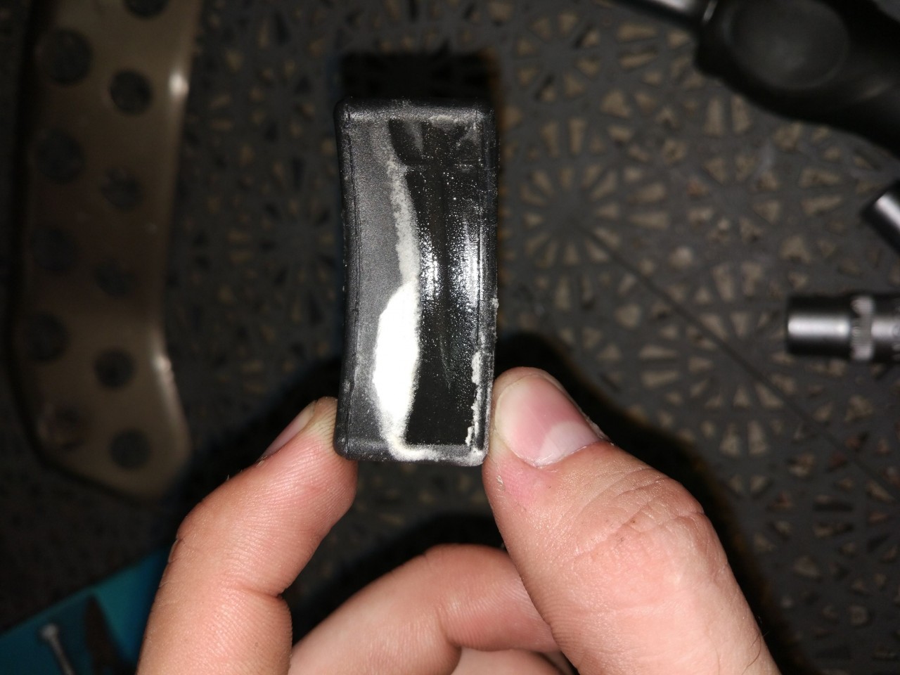

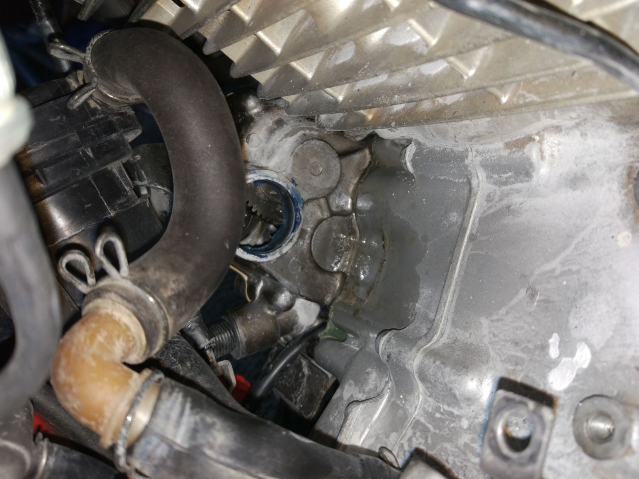

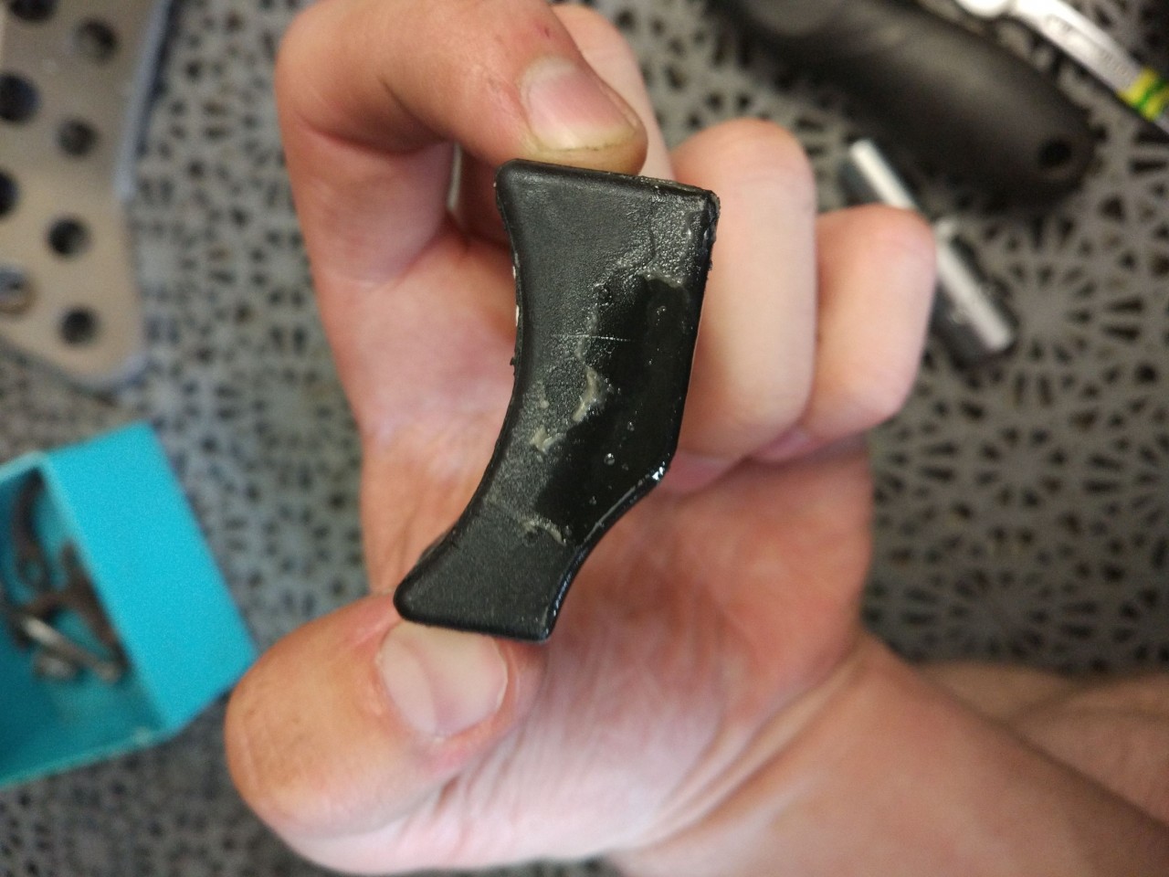

Nach erneutem Saubermachen und Pudern: Es muss der Anlasser sein:
Das Lagergummi unter dem Anlasser von oben
Und von der dem Anlassergetriebe zugewandten Seite
Die Idee das mit Hylomar abzudichten war wohl nicht so gut, auf dem O Ring war eine ungleichmäßige Kruste...möglicherweise war das eher kontraproduktiv. Was nun?
1. Hab mir einen originalen Honda-Dichtring bestellt
2. Es sind doch einige kleine Riefen im Sitz, wahrscheinlich vom gefühlt 100x mal ein und ausbauen des Anlassers. Mit feinem Schleifpapier gleichmäßig etwas verschleifen, oder lieber nicht?
3. Mein letzter Gedanke wäre im eingebauten Zustand den Anlasser bei abgenommenem Deckel mit einer feinen Spritze mit Hylomar abzudichten, einmal rund rum. Wenn überhaupt müsste sich das durch den Druck dann ja reindrücken und noch mehr dichten.
Habt ihr noch Ideen?

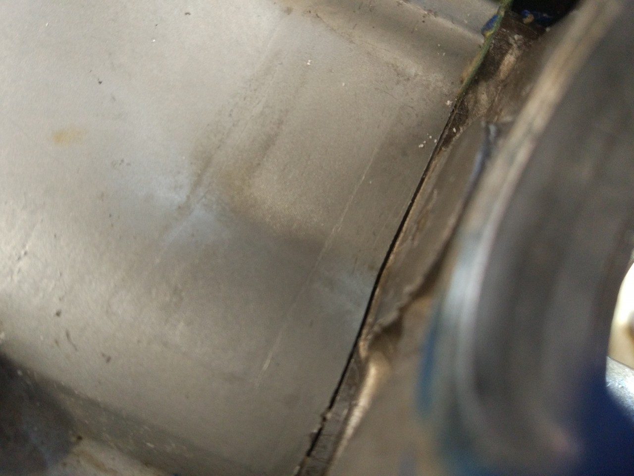

Kann es sein, das im Bereich des Auflagegummis ein wenig grüne Gehäusedeckeldichtung fehlt? Rechts und links ist was zu sehen.
Beiträge: 5149
Re: Mal wieder der Ölstand und seine Messung
Jetzt, wo du das geschrieben hast Andi... ich sehe das mit den evtl. fehlenden Dichtungsstücken zwar jetzt nicht
aber unabhängig davon, auf dem Bild sieht es aus als könnte es genausogut an dieser Deckeldichtung "statt" am Anlasser O-Ring undicht sein... da unten ist es besonders nass.
DomiJo
Beiträge: 275
Wohnort: Halle/Leipzig
Motorrad: 91er RD02
Beitrag von DomiJo »
Ich bin gerade in die Garage und tatsächlich sieht es auch nach sauber machen so aus, als würde die dichtung da fehlen.
So ganz glauben kann ich es nicht, wo sollte sie denn hin?
Werde jetzt mal den Deckel abnehmen, denn wenn es da undicht sein sollte ist es ja kein Wunder dass es leckt...
Beiträge: 738
Wohnort: Talheim
Beitrag von chris1383 »
Das ist ja ein dicker Hund. Komische Sache, es kann sein dass der Deckel in dem Bereich nicht ganz fest geschraubt war. Die Dichtungen werden mit der Zeit auch hart und porös
Beiträge: 5149
DomiJo hat geschrieben: Do 21. Jun 2018, 11:54...So ganz glauben kann ich es nicht, wo sollte sie denn hin? ...
Indem z.B. mal jemand diesen Deckel ab hatte und die dann teilweise zerfledderte alte Dichtung nicht erneuert hat.
