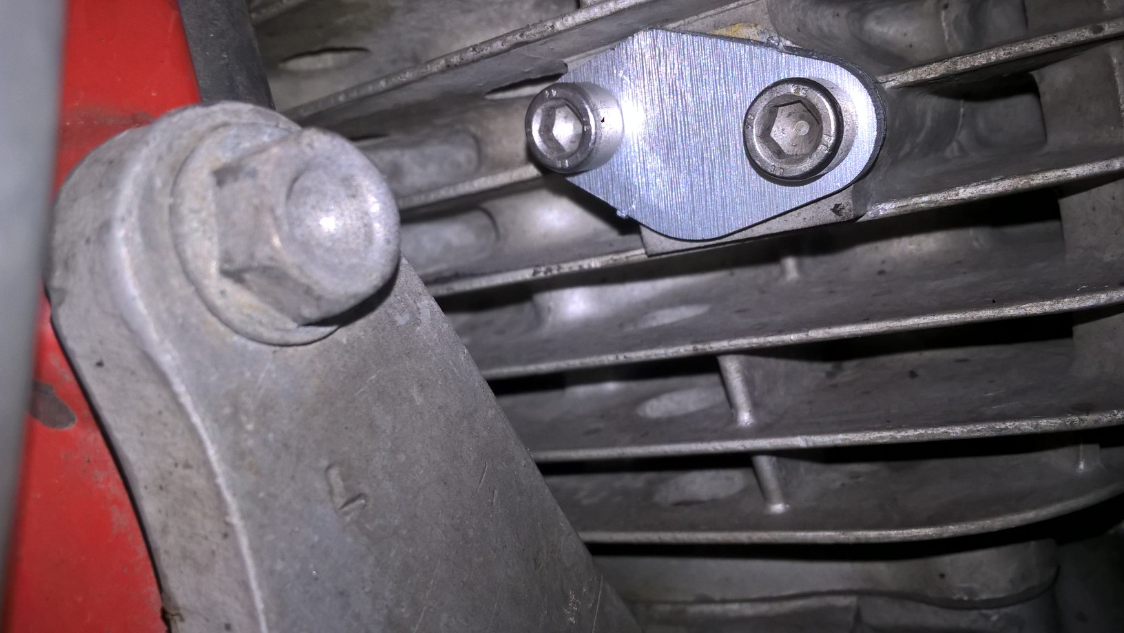

Habe heute SLS Plättchen montiert....leider glaube ich falschherum.
Vieleicht schaut sich Andi mal das Bild an... Danke.
Eine weitere Frage wäre wie lange der Verbindungsschlauch am Vergaser sein muss ? Ich habe den Schlauch aus dem T-Stuck genommen, der natürlich kurzer als der auf den Bilder anderer Domis ist .
Der schlauch ist lang genug aber muss er eine bestimmte Länge haben?
Gruss Mauro

Hoi Mauro. Ist verkehrt herum. Wenn du sie richtig rum montierst, passen die sehr schön auf die Flächen. Grüsse Dirk
PS: kann Dir ein Foto machen.
Domi57
Re: Jetzt neu, SLS VERSCHLUSSPLÄTTCHEN
Beitrag von Domi57 »
HN XR 600 hat geschrieben: So 20. Jan 2019, 16:42 Hoi Mauro. Ist verkehrt herum. Wenn du sie richtig rum montierst, passen die sehr schön auf die Flächen. Grüsse Dirk
Hoi
Danke ja ein Foto wäre hifreich.
Gruss Mauro
Ein Foto?
Bitteschön.
Wird spiegelbildlich montiert.
Schlauchmontage ohne T-Stück.
Da muss ein neuer her.
Und nicht vergessen, der dicke Schlauch vom SLS zum Luffi auf der anderen Seite;
die Öffnung am Luffi muss auch zu gemacht werden! :!:
Domi57
Hallo
Danke für eure Hilfe
Glaube ich habs geschaft ;-)
Plättchen umgedreht.
Und Lufti zugemacht.
Danke Andi & HR XR 600
