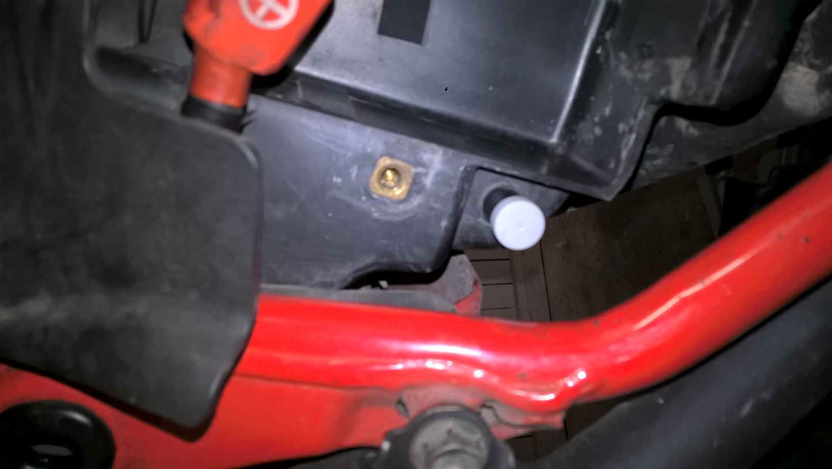

Habe heute SLS Plättchen montiert....leider glaube ich falschherum.
Vieleicht schaut sich Andi mal das Bild an... Danke.

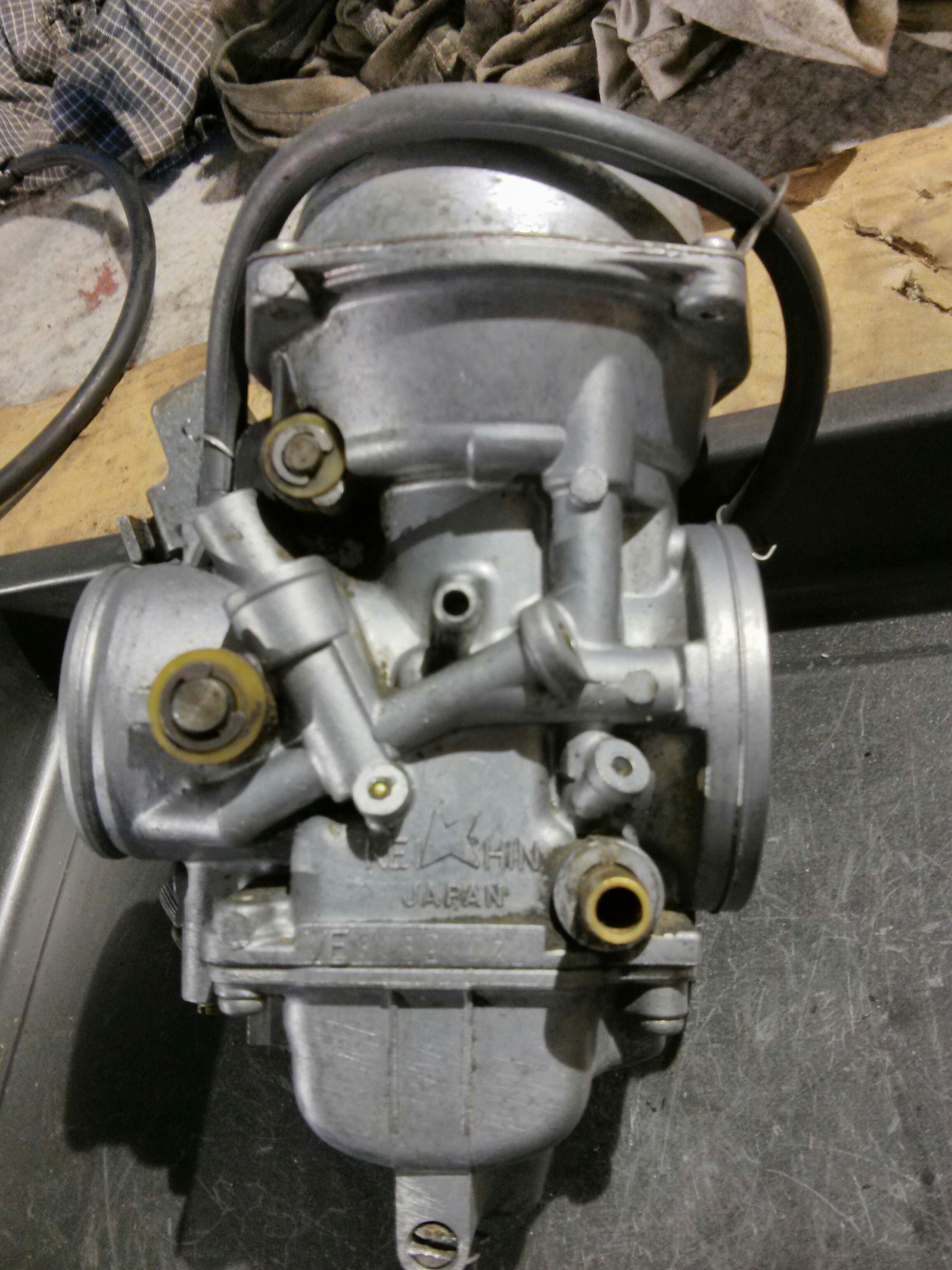

Eine weitere Frage wäre wie lange der Verbindungsschlauch am Vergaser sein muss ? Ich habe den Schlauch aus dem T-Stuck genommen, der natürlich kurzer als der auf den Bilder anderer Domis ist .
Der schlauch ist lang genug aber muss er eine bestimmte Länge haben?

Hoi Mauro. Ist verkehrt herum. Wenn du sie richtig rum montierst, passen die sehr schön auf die Flächen. Grüsse Dirk
PS: kann Dir ein Foto machen.

Danke ja ein Foto wäre hifreich.

Ein Foto?
Bitteschön. Wird spiegelbildlich montiert.
Schlauchmontage ohne T-Stück.
Da muss ein neuer her. Und nicht vergessen, der dicke Schlauch vom SLS zum Luffi auf der anderen Seite;
die Öffnung am Luffi muss auch zu gemacht werden!

Glaube ich habs geschaft
Plättchen umgedreht.
Und Lufti zugemacht.
Danke Andi & HR XR 600
Danke für eure Hilfe
