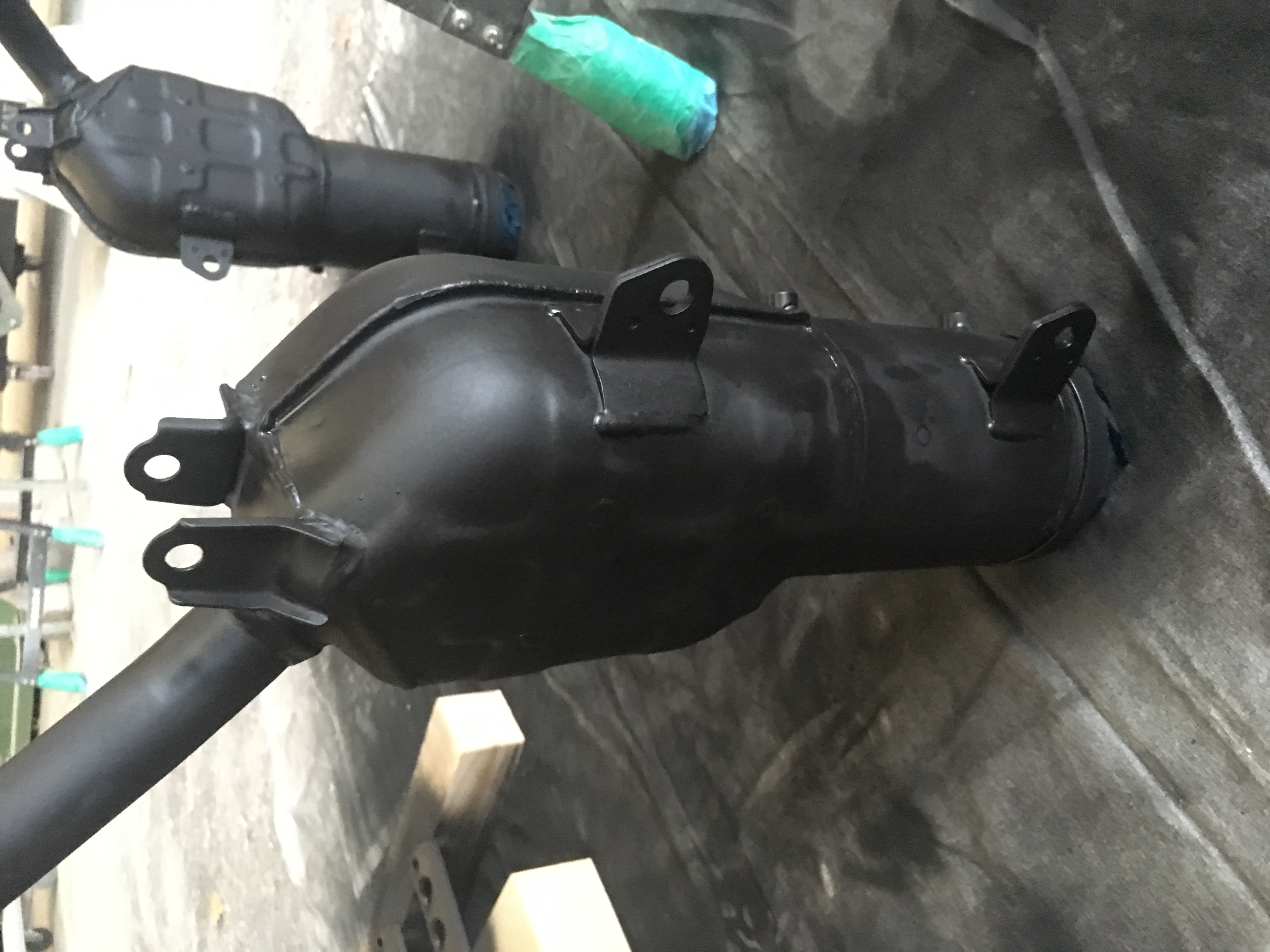

Hoi. Ich habe eine Flex mit einem Bürstenaufsatz (Metallbürste) verwendet. Alles schön abgeschrubbelt. Auf Löcher kontrolliert. Die Endkappen abgeklebt und mit Dosen-Hitzelack lackiert. Geht super und sieht toll aus. Grüsse

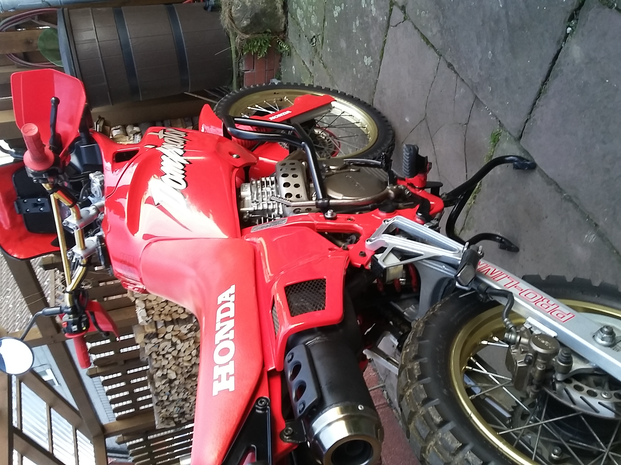

Habe mal die trüben Januartage genutzt um bei meiner Ur-Domi die Endschalldämpfer zu überholen. Nach gründlichen Schleifarbeiten nutzte ich den bewährten Hitzeschutzlack von MOTIPP (800 Grad). Immer schön Zwischentrockner, auf Ofen o.ä. Mind. 3 besser 4-5 dünne Lackschichten dann ist wieder lange Ruhe.

Ich bin gerade dabei die Schalldämpfer herzurichten... Großes Kompliment! Deine Domi schaut richtig gut aus...

Wieviele Dosen Hitzeschutzlack hast du denn benötigt? Ist die Farbe schwarz matt?

Richtig, KEINE Grundierung auf die abgeschliffenen Schalldämpfer! Die erste Schicht Hitzelachspray (matt) so leicht auftragen, dass das Metall noch zu sehen ist. Dann schon mal auf den Ofen legen oder in die pralle Sonne hängen. Temperatur ist zwischen den Schichten das A und O! Nach Trochnung ( ca. 10 Min.) Schicht 2 - 5 auftragen. Für beide Endtöpfe habe ich gut 1,5 Dosen a.400ml Motipp Hitzeschutzspray 800 Grad benötigt. Der Krümmer ist aus Edelstahl von EGU. An meiner XL600 und Transalp hält der Lack aber auch prima am
Stahl-Krümmer ...
