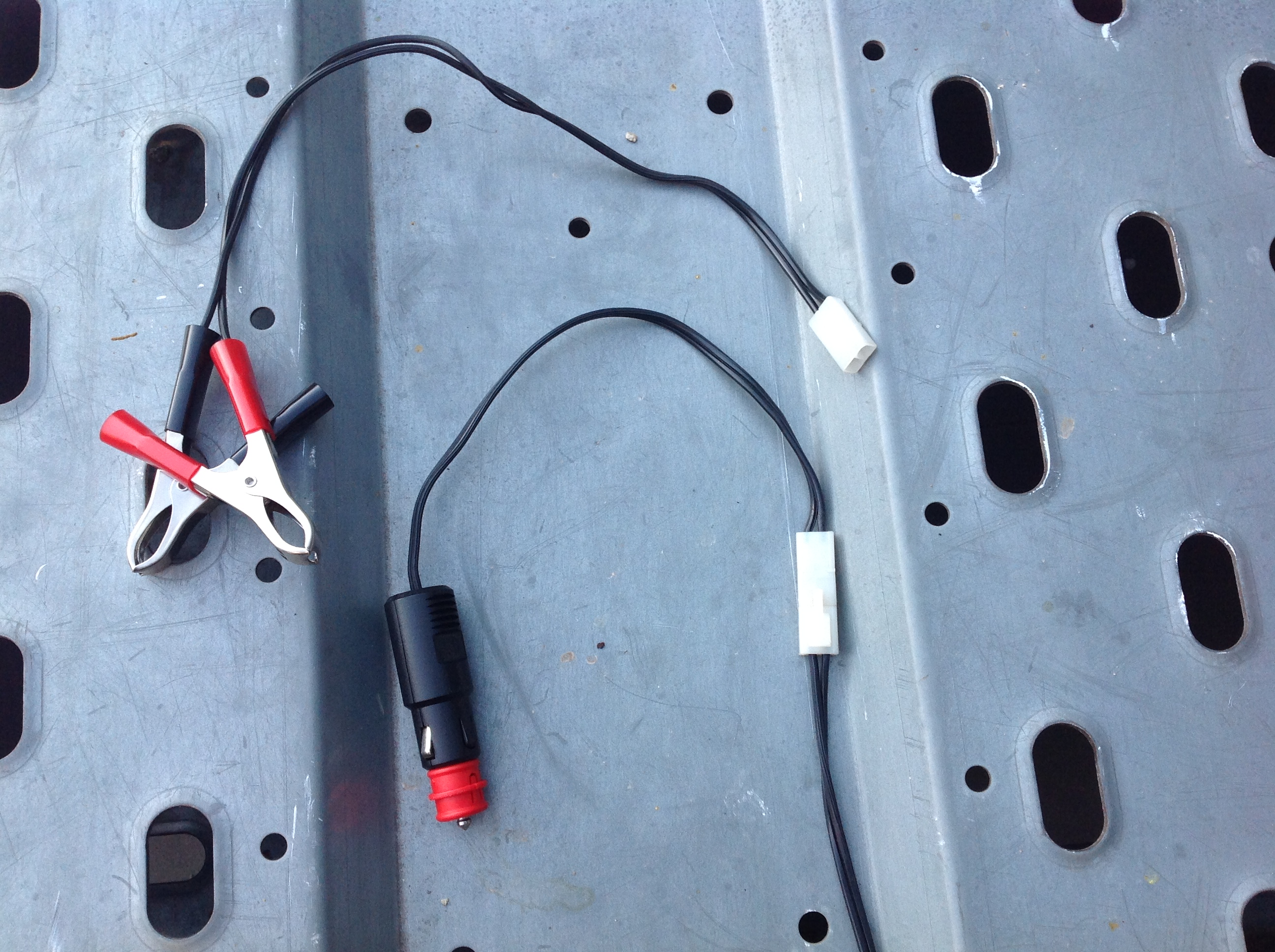

Beiträge: 2254
Re: Batterie laden über 12 Voltbuchse
Ich habe mir das erbastelt.
funktioniert
Das entspräche der Highscore Varinte von ANRW

Beiträge: 4866
Etnah hat geschrieben: Fr 19. Apr 2019, 21:17 ...Peter, das kriegst du auch in...
Ganz sicher kriegt er das hin.
Am besten wie in deinem 2. Bild (Stecker genau wie Andreas vorschlug, verpolungsicher) eine Kupplung und zwei Steckern kaufen.
Einmal Stecker mit einem Stück Kabel auf Zigastecker und ein 2. Stück mit den jetzigen Klemmen. Da hat er alle Möglichkeiten.
