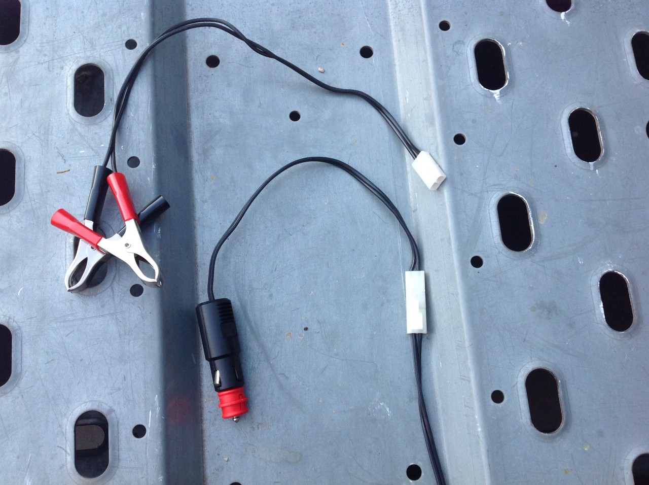

Re: Batterie laden über 12 Voltbuchse
Ich habe mir das erbastelt.
funktioniert
Das entspräche der Highscore Varinte von ANRW
Peter, das kriegst du auch in...
funktioniert
Ganz sicher kriegt er das hin.
Am besten wie in deinem 2. Bild (Stecker genau wie Andreas vorschlug, verpolungsicher) eine Kupplung und zwei Steckern kaufen.
Einmal Stecker mit einem Stück Kabel auf Zigastecker und ein 2. Stück mit den jetzigen Klemmen. Da hat er alle Möglichkeiten.
