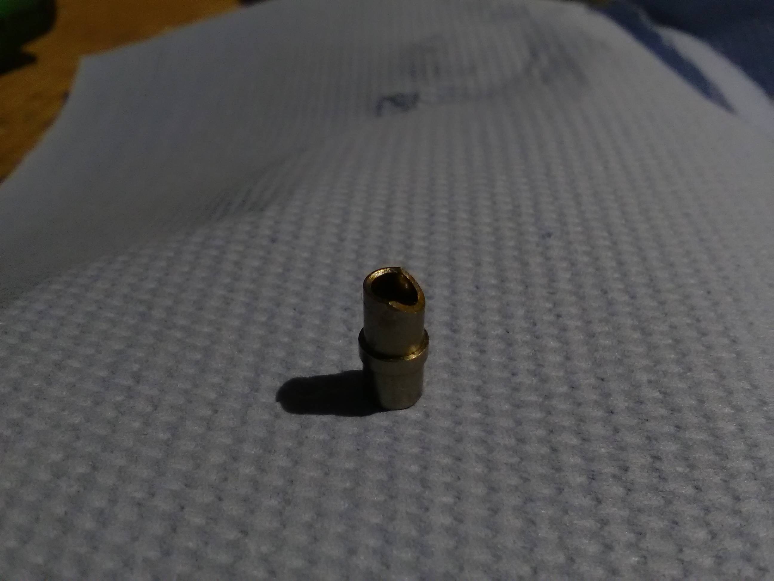

- Beiträge: 5478
Re: Die (Teil-)Restaurierung meiner Domi
Hier mal eine angeschliffene Version?????????
Hier eingebaut
und hier die durchgepresste Version!!!!

Andi, das mittlere Foto ist der Soll-Zustand oder? Und ich nehme an, die durchgepresste Variante ist dann wohl garnicht gut für den Sitz im Gehäuse

Durchgepresst ts ts ts
,hätt man bestimmt auch bohren können .Was hätte den der Sinn von sowas sein können .Aus versehen kriegt man das doch nicht hin ,oder doch ?
Den Verscheiss am Düsenstock hat man dann (nur?) am LC4 Dellorto ?
- Beiträge: 5478
Das Gehäuse ist hin.chris1383 hat geschrieben: Di 14. Mai 2019, 21:42 Andi, das mittlere Foto ist der Soll-Zustand oder? Und ich nehme an, die durchgepresste Variante ist dann wohl garnicht gut für den Sitz im Gehäuse
Er hat auch gleich einen kompletten Vergaser von mir gekauft.
- Beiträge: 5478
Voll angeknallt.Tolek hat geschrieben: Di 14. Mai 2019, 21:50 Durchgepresst ts ts ts,hätt man bestimmt auch bohren können .Was hätte den der Sinn von sowas sein können .Aus versehen kriegt man das doch nicht hin ,oder doch ?
So läuft das Möppi auch nicht, Standgas ja, Gasgeben nx.
