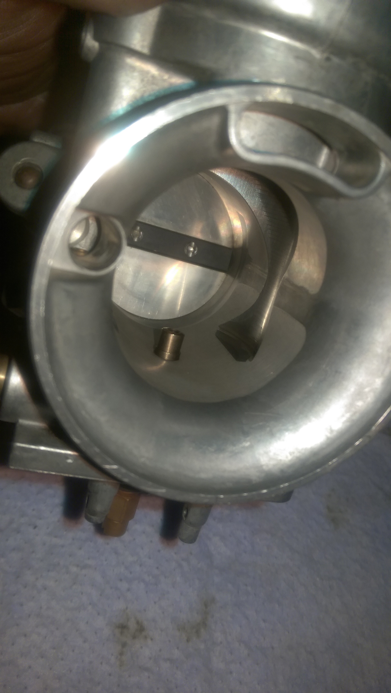

- Beiträge: 5526
Re: Die (Teil-)Restaurierung meiner Domi
Hier mal eine angeschliffene Version?????????
Hier eingebaut
und hier die durchgepresste Version!!!!

Andi, das mittlere Foto ist der Soll-Zustand oder? Und ich nehme an, die durchgepresste Variante ist dann wohl garnicht gut für den Sitz im Gehäuse

- Beiträge: 5526
Das Gehäuse ist hin.chris1383 hat geschrieben: Di 14. Mai 2019, 21:42 Andi, das mittlere Foto ist der Soll-Zustand oder? Und ich nehme an, die durchgepresste Variante ist dann wohl garnicht gut für den Sitz im Gehäuse

- Beiträge: 5526
Voll angeknallt.Tolek hat geschrieben: Di 14. Mai 2019, 21:50 Durchgepresst ts ts ts,hätt man bestimmt auch bohren können .Was hätte den der Sinn von sowas sein können .Aus versehen kriegt man das doch nicht hin ,oder doch ?
Den Verscheiss am Düsenstock hat man dann (nur?) am LC4 Dellorto ?
So läuft das Möppi auch nicht, Standgas ja, Gasgeben nx.
