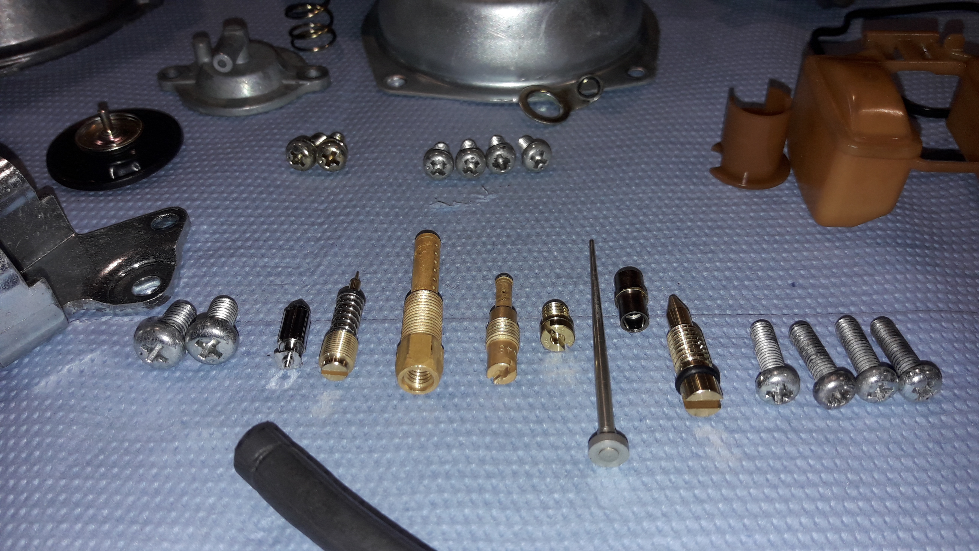

Beiträge: 8312
Re: Die (Teil-)Restaurierung meiner Domi
Gerade eben den Lenker abgebaut.
Zuvor die alten Heizgriffe "demontiert". Was für ein sch... Job. :evil:
Als nächstes wird er gereinigt und ein bisschen poliert. Habe noch einen zweiten güldenen Lenker hier liegen. Aber die beiden tun sich vom Zustand her nicht wirklich viel.
Und danach wieder drauf aufs Moped, Hebeleien und neue Griffe und gut ist.

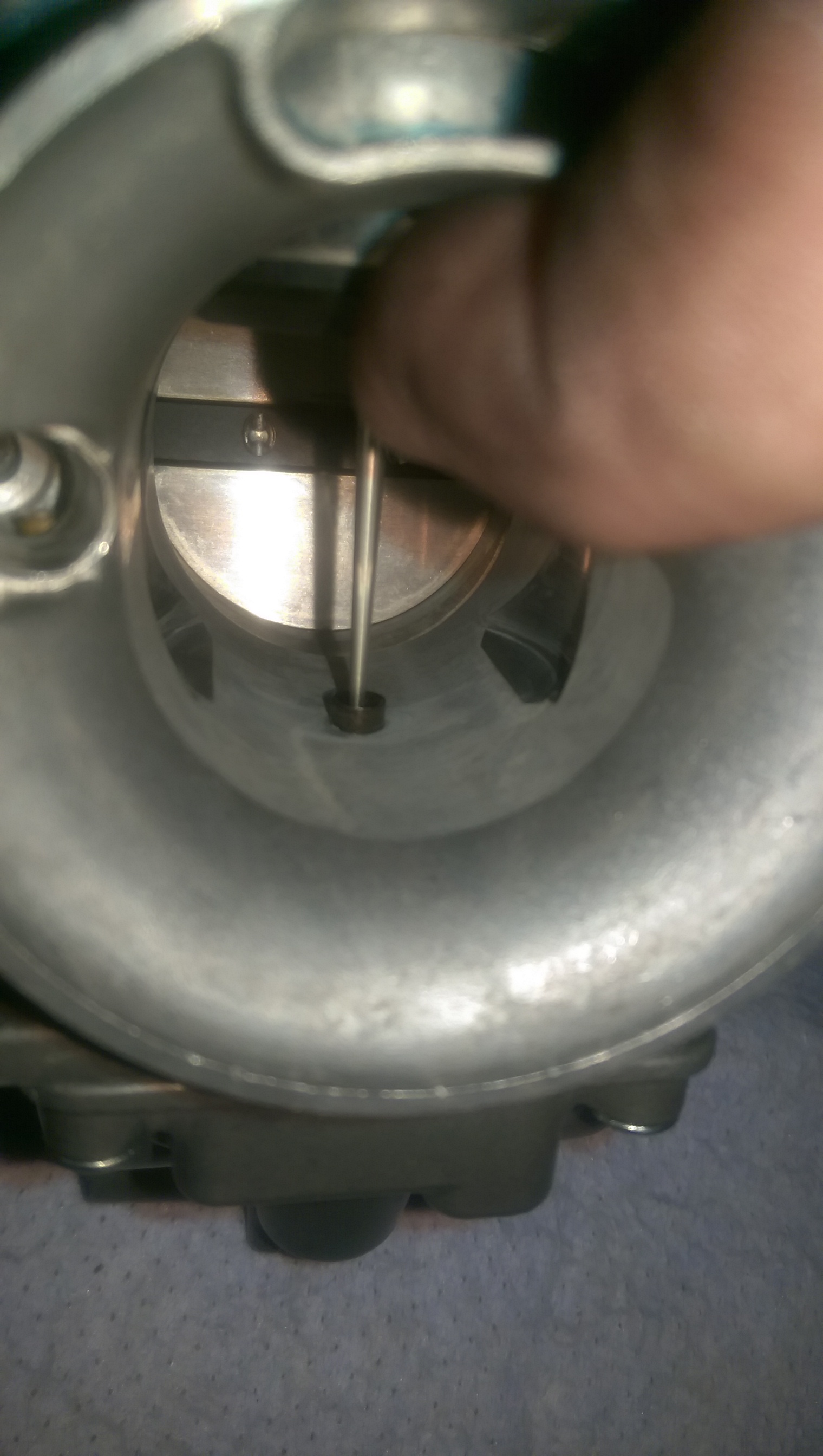

Cobra verstehe Düsennadelhalter nicht in dem Zusammenhang .Ich meine die Stelle an der sich der Ringspalt zwichen Konus Nadeldüse und Ende des Düsenstocks ergibt.Geht das Düsenstockende bei der Domi nicht bis in den Vergaserdurchlass ?
Beiträge: 5526
Tolek hat geschrieben: Di 14. Mai 2019, 16:36 Cobra verstehe Düsennadelhalter nicht in dem Zusammenhang .Ich meine die Stelle an der sich der Ringspalt zwichen Konus Nadeldüse und Ende des Düsenstocks ergibt.Geht das Düsenstockende bei der Domi nicht bis in den Vergaserdurchlass ?
nein, da ist noch ein Zwischenstück. Die Düsennadel berührt den Düsenstock nicht.

Haste zufällig ein Bild von der Stelle ?

Ist das bei ZSF im Vergaserbild die Nr 2 ?

Tolek hat geschrieben: Di 14. Mai 2019, 19:36 Ist das bei ZSF im Vergaserbild die Nr 2 ?
Exakt.
Hier mal eine angeschliffene Version?????????
Hier eingebaut
und hier die durchgepresste Version!!!! :roll:

Andi, das mittlere Foto ist der Soll-Zustand oder? Und ich nehme an, die durchgepresste Variante ist dann wohl garnicht gut für den Sitz im Gehäuse

Durchgepresst ts ts ts :mrgreen: ,hätt man bestimmt auch bohren können .Was hätte den der Sinn von sowas sein können .Aus versehen kriegt man das doch nicht hin ,oder doch ?
Den Verscheiss am Düsenstock hat man dann (nur?) am LC4 Dellorto ?

chris1383 hat geschrieben: Di 14. Mai 2019, 21:42 Andi, das mittlere Foto ist der Soll-Zustand oder? Und ich nehme an, die durchgepresste Variante ist dann wohl garnicht gut für den Sitz im Gehäuse
Das Gehäuse ist hin.

Tolek hat geschrieben: Di 14. Mai 2019, 21:50 Durchgepresst ts ts ts :mrgreen: ,hätt man bestimmt auch bohren können .Was hätte den der Sinn von sowas sein können .Aus versehen kriegt man das doch nicht hin ,oder doch ?
Voll angeknallt.
So läuft das Möppi auch nicht, Standgas ja, Gasgeben nx.
