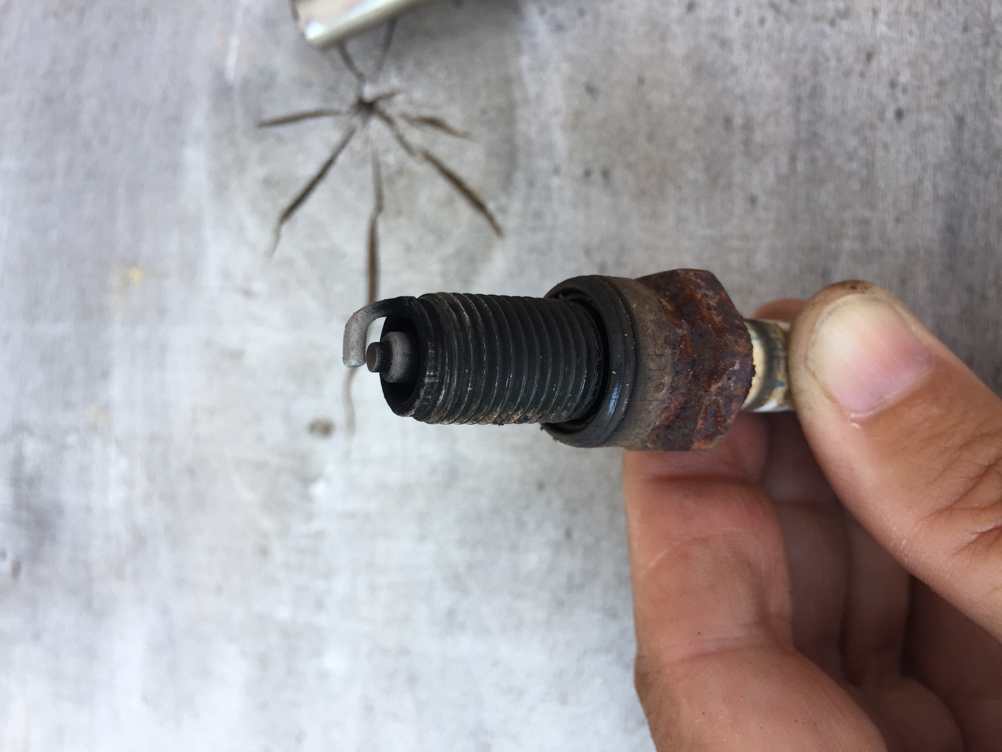

Zündkerze habe ich auch raus, die scheint uralt uns ist auch so ein bisserl silbrig-weiß. Die habe ich nun gegen eine Iridiumkerze getauscht (siehe Bilder):
Im Moment stottert sie immer noch, so wie oben auf dem Video.
